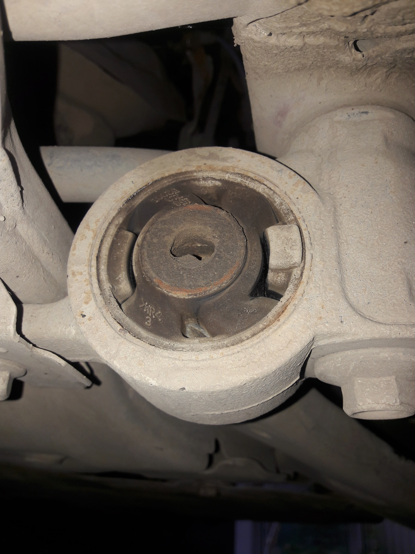

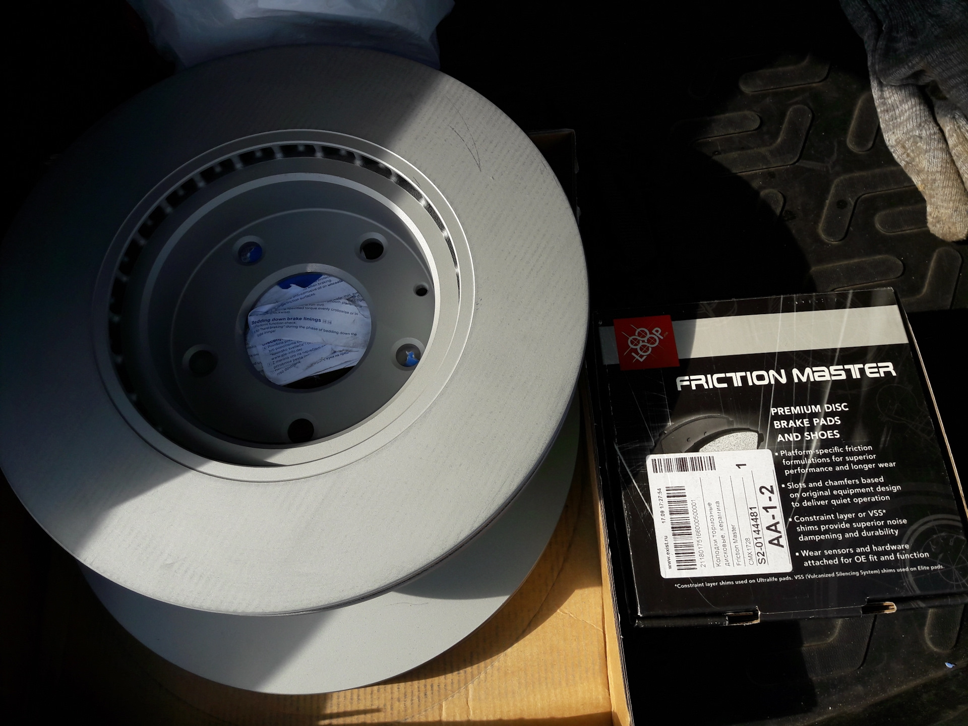

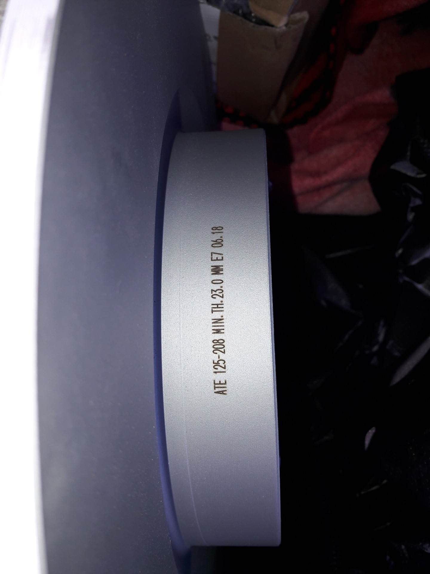

Всем привет. Месяц назад спереди появился звук как будто что то задевает, причём с увеличением скорости увеличивалась и частота постороннего звука. Погоняв машину на подъемнике и послушав стетофонендоскопом вынесен вердикт левый ступичный подшипник, от него и исходил неприятный звук, и подвесной подшипник правого привода тоже начинает разговаривать. Помимо этого визуально определялась усталасть задних сайлетблоков передних рычагов, передние сайлетблоки не видно по причине их расположения. До этого было уделено внимание тормозным дискам и закуплено, диски фирмы ATE 24.0125-0208.1 и колодки Friction Master CMX1728. По дискам рассматривал OTTO ZIMMERMAN, DBA, GERAT, по колодкам ATE, ADVICS, EBC, UBS,

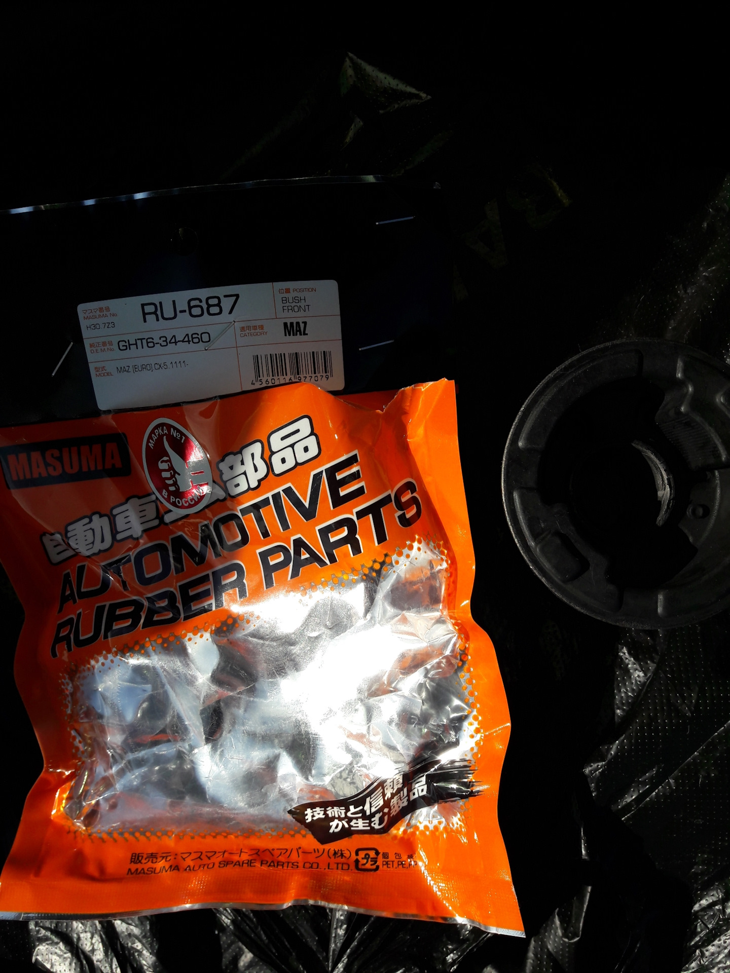

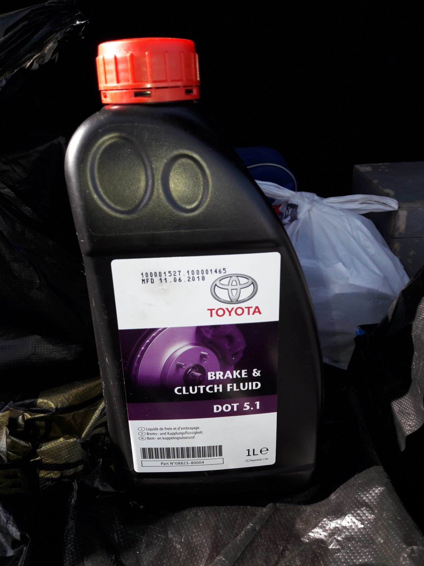

POWER STOP, GERAT. Где то ценник конский где то нет в наличии, причём нигде, короче что нашёл то и купил. Причём колодки изначально хотел с добавлением керамики, на СХ-5 стоят ADVICS, радуют. После вынесения вердикта по подшипникам закуплено тормозная жидкость Toyota 08823-80004, задние сайлетблоки Mazda KD35-34-460A, передние сайлетблоки Mazda KD61-34-156F, гайки ступичные Mazda D651-33-042A, подшипник подвесной передний Mazda F2A1-25-155, ступица Mazda B45A-33-04X. Сайлетблоки задние заказывали 2 раза и оба раза был отказ и срок поставки 29 дней, плюнул и заказал Masuma RU-687. До кучи в корзину кинул рулевые наконечники, тяги рулевые и стойки стабилизаторов на перед и зад всё от фирмы LEMFORDER. Багажник забит пакетами от Экзита, поехали, все одним махом. В сервисе где проводили диагностику на вопрос о стоимости замене самой трудоемкой железяки, а именно подвесного подшипника, озвучено 4 рубля, я аж приуныл, ведь есть еще и сайлетблоки, вроде и люди не чужие в сервисе, едем дальше, звонок ОД, сумма 2150 за подвесной но сайлетблоки не меняем, только рычаги в сборе, цепануло наполовину, едем дальше, звонок сводному брату, он директор ОД, наконец-то цифры на небе сошлись и заодно курсы по замене сайлетблоков провели. Сегодня в 16.00 загнал в 21.00 уже притирал диски с колодками на улицах города. Всё заменили, смазали, даже подрамник протянули. По итогам, замена всего вышеперечисленного, кроме рулевых наконечников и рулевых тяг, они живее всех живых, обошлось в 7231 рублей, так же выявили что одна из направляющих суппорта подклинивала, молодцы поправили. Доволен как слон, тормоза откуда то на машине появились. В планах замена задних колодок, тоже с добавлением керамики, масло в зиму и профилактика батареи, опять же в зиму, зарядным устройством СТЕХ 5.0 недавно приехавшим с EBAY. Фото сделал мало т.к. машину в приемку отдавал и в ремзону не заходил уехал домой. Да еще и адаптацию коробки произвели т.к масло с фильтром недавно менял. Всем добра!

Подскажи диски ATE один в комплекте или два?
Цена за один диск

у меня пиз_да передним и задним сайлент блокам на 54к, Смоленск город без дорог!
А передние как приговорил их там тяжело рассмотреть без снятия рычага
передние очень хорошо видно, когда с ямы смотришь. Нужно, чтобы колеса стояли на земле, либо подпереть чем нибудь, если на подьемнике. Этот способ мне сказал друг, который работал на ОД.)))
koup1979
когда машина на подъемнике, мастер берет лом и с помощью усилия давит на сайлет блок, и становится видно, что он растрескался и отслаивается от обоймы. Но у меня он просто порвался можно не жать видно сразу. Поменять вчера не получилось сняли 1 рычаг и оказалась, что шаровые опорам тоже пиз_да. Было решено заказать шаровые и запресовать все за один раз.

MASUMA RU-687 как стали? Они по всем каталогам подходят только для СХ5. Тоже прикупил себе эти сейлент блоки. Сегодня еду менять, эксперемент! Купил их потому что на 3-ку не чего хорошего кроме MASUMA не найдешь из Аналогов
Норм встали, на сайте MASUMA на самом деле нет задних сайлетблоков, но в оригинальном каталоге по заменителям есть пункт детали содержащиеся в данном узле, берем копируем обычный Febest вставляем в поиск появляется и масума и мазда. Если дальше копать то на сайте масума можно забить мазда 6 и там уже данный сайлетблок есть. Короче я понял что ини все одинаковые. Хотелось бы оригинал но из за снятия заказа 2 раза пришлось брать масума
