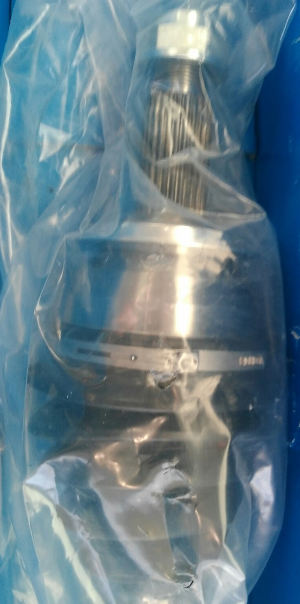

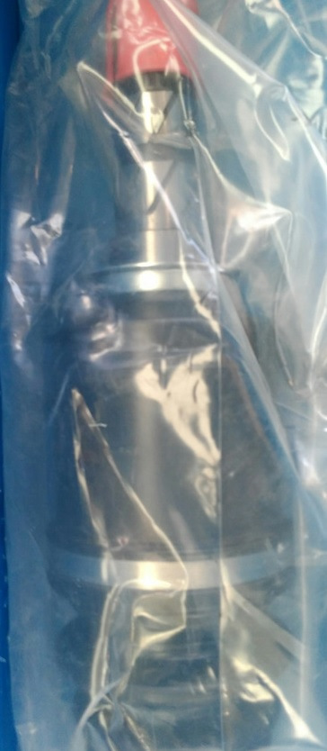

С момента покупки машины прошел уже год. И весь этот год, я передвигался с небольшой проблемой, коротая выражалась в виде щелчков при вывороте колес в левую сторону. В преддверии снегов и холодов, хотелось бы использовать в полной мере потенциал полно приводного автомобиля и не опасаться за то, что в один из прекрасных зимних дней, я буду стоять, где то на обочине, ковыряя переднюю полуось. Не долго думая решил поменять изначально гранату, случайно кроссируя номера ШРУСА я наткнулся на полуось в сборе, по цене плюс минус наружного ШРУСа. Проанализировав размеры оригинального привода и его заменителя по SKF от автомобиля Subaru Legacy IV все сходится. Одно отличие на внутренней гранате было выражено лишь в канавках под отвод масла, но судя по конструкции ничего критического не будет…
Номер привода в сборе SKF VKJC7515, на GH установился идеально.
Возможно, кому то будет полезна эта информация.

Щелчки ушли? А то у меня та же проблема уже второй год, а все твердят, мол не парься — это стабилизация или абс щелкают
Полностью пропали щелчки, к тому же ушла и небольшая вибрация при торможении со скорости более 120 км\ч, грешил ранее на балансировку колес, но видать этот эффект давала граната.
