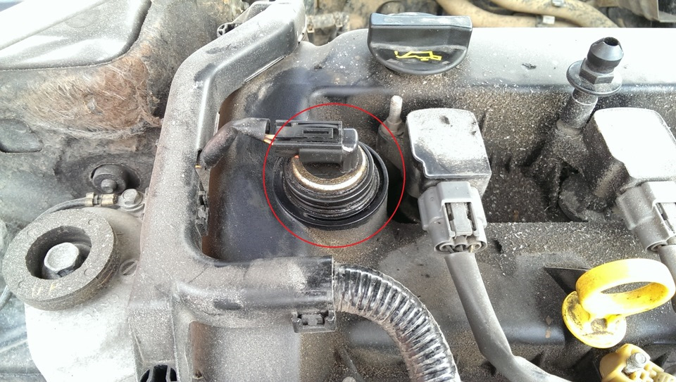

Дилер, кстати, напомнил мне про сальник клапана OCV, который немного потеет. Ну зиму покатаемся так, не критично.

Что за сальник клапана OCV?
Принял, спасибо)
C4acTbe59
Датчик масла PE0114420A
Прокладка датчика масла PE01102D5
Прокладка клапанной крышки PE0110235
