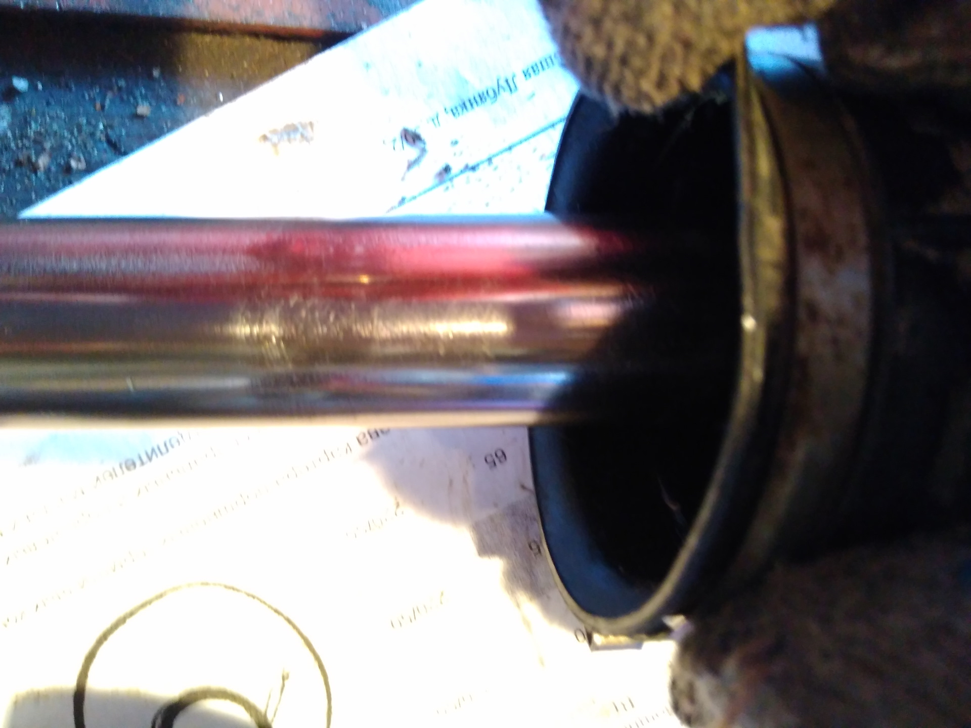

Давно посетила идея перебрать рулевую рейку, но никак не доходили руки, даже пытался подтянуть регулировочную гайку на рейке, но она не поддалась.
И вот нашлось время, приехал в гараж и просто начал разбирать.

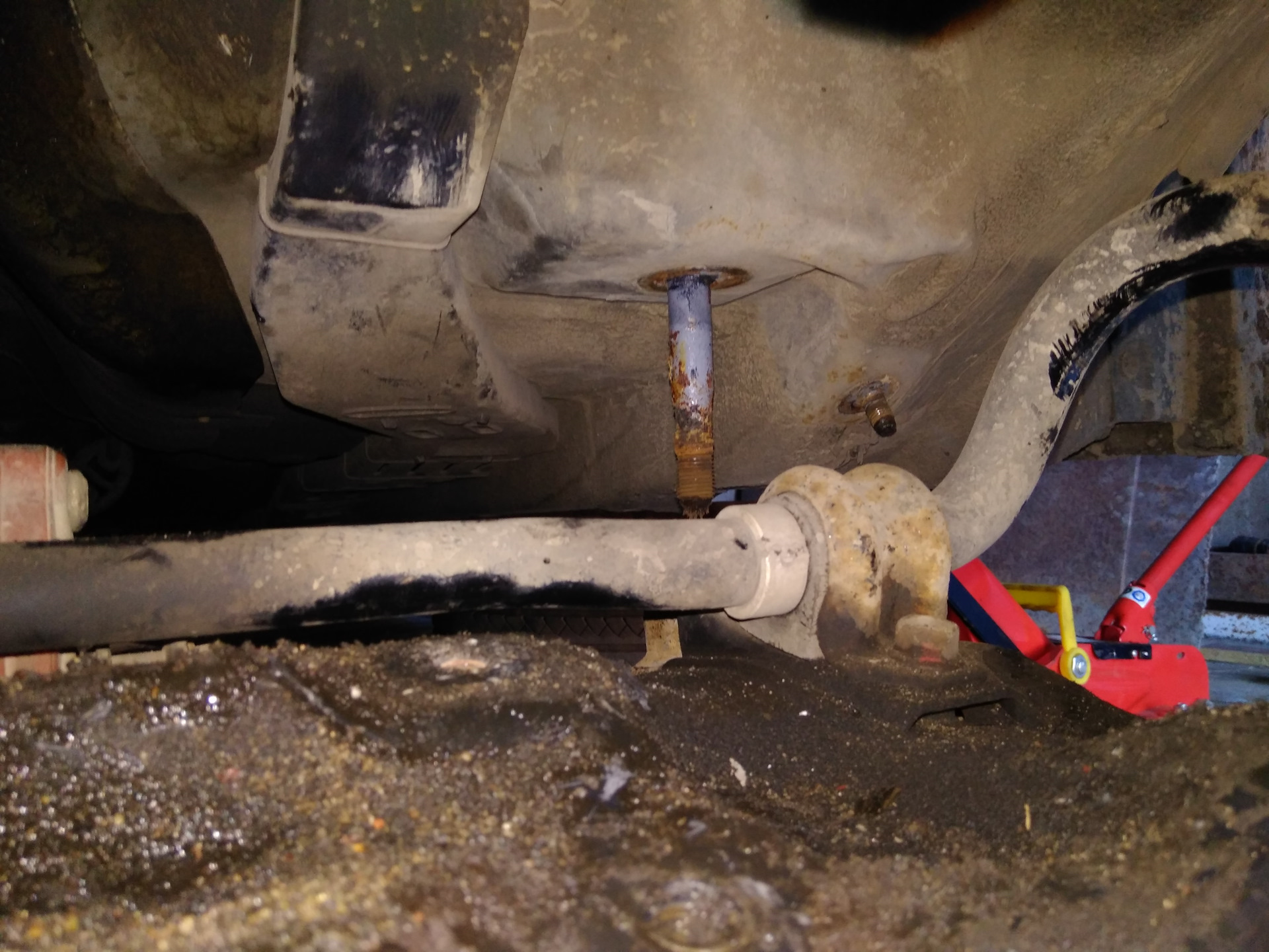

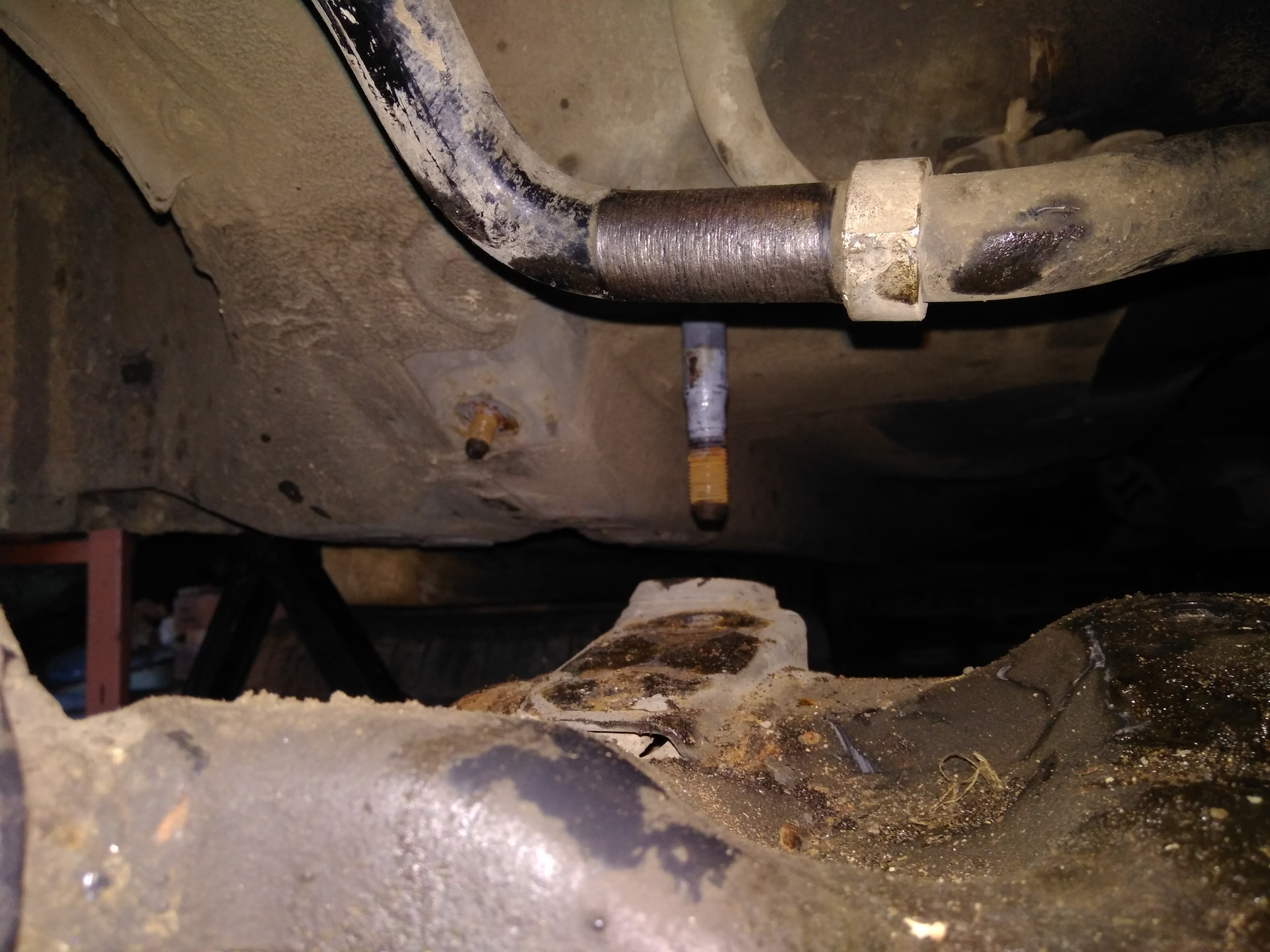

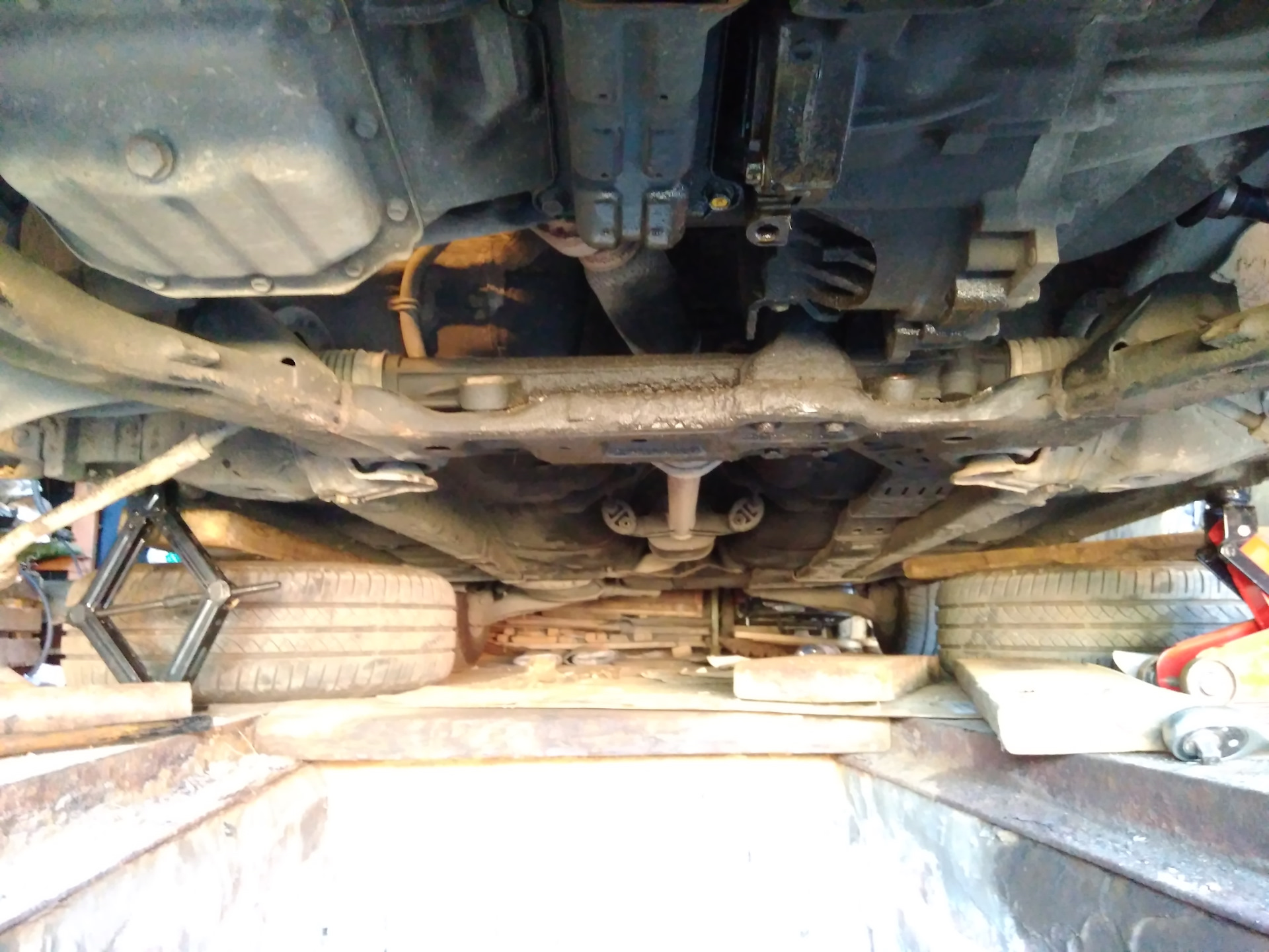

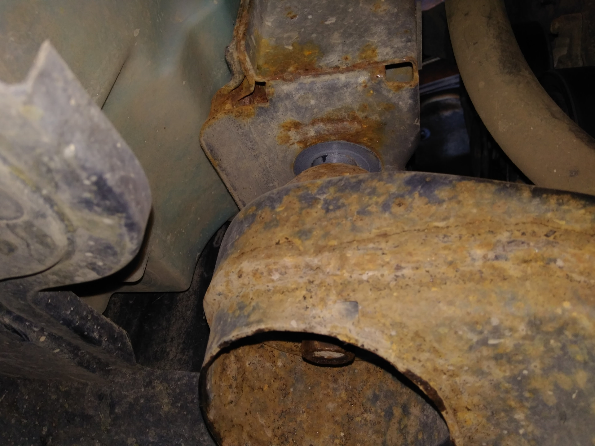

С трубой все откручивается довольно легко, только вот подрамник не хотел отпускать рейку. Начитался в борт журналах, что подрамник нужно открутить совсем немного, но на самом деле нужно выкрутить две задние гайки подрамника, а передние почти до конца и сдернуть подрамник вниз, он будет висеть на двух передних болтах и на шаровых, только тогда рейку можно будет вынуть.
Весь процесс снятия описывать не буду, там ничего сложного нет. Единственное что метки, которые я ставил на карданчике и на вале стерлись в процессе сборки.

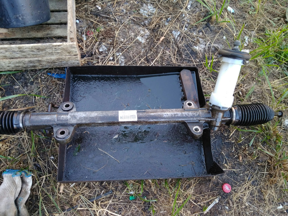

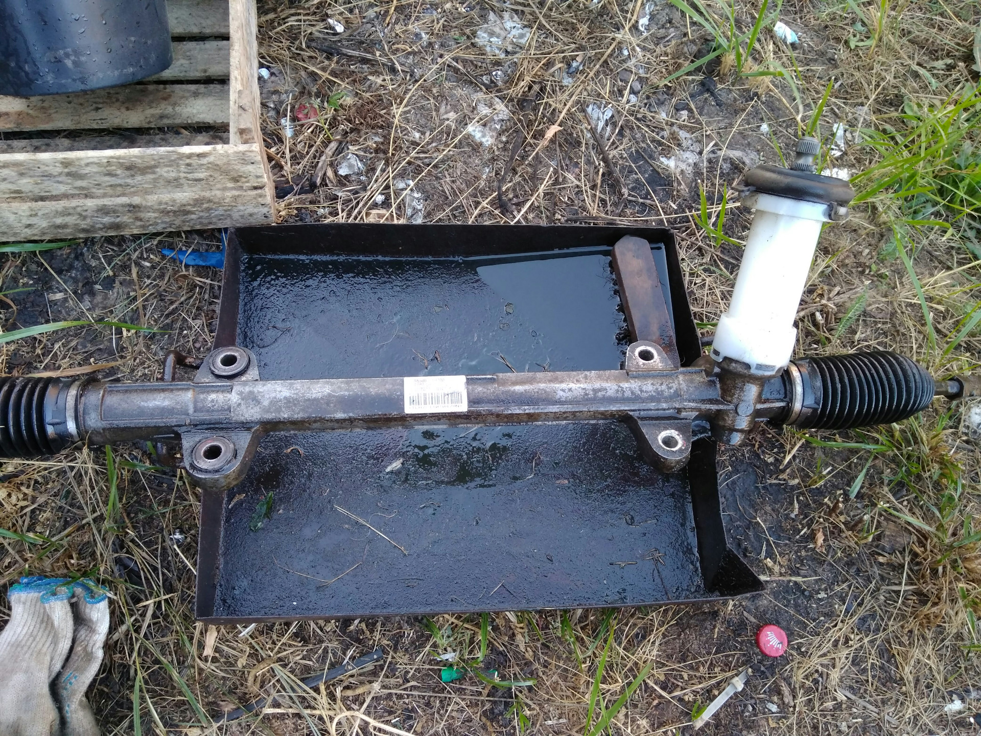

Разборка рулевой рейки
(Описание по ходу автомобиля)

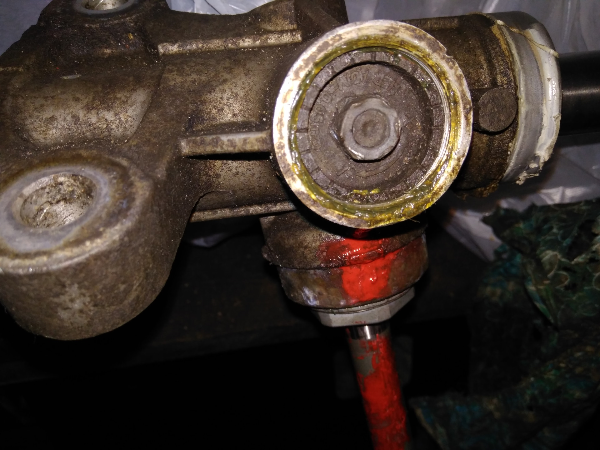

1. С левой стороны нужно ослабить хомут и отогнуть пыльник, чтобы было видно наконечник;

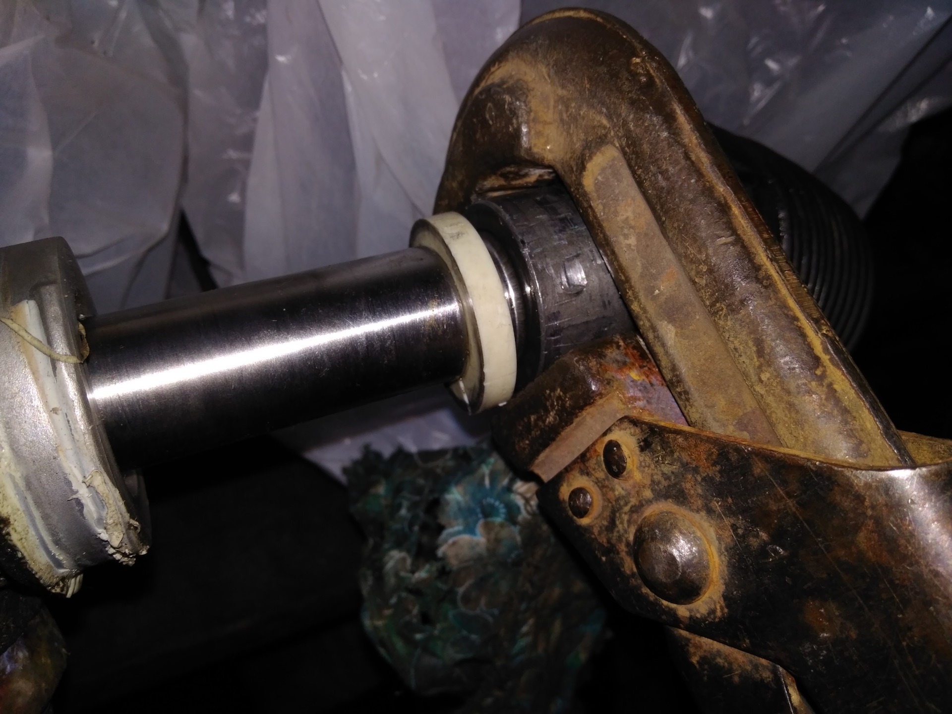

2. Зафиксировать рейку в тисках и открутить газовым ключом наконечник 56540-2H000;

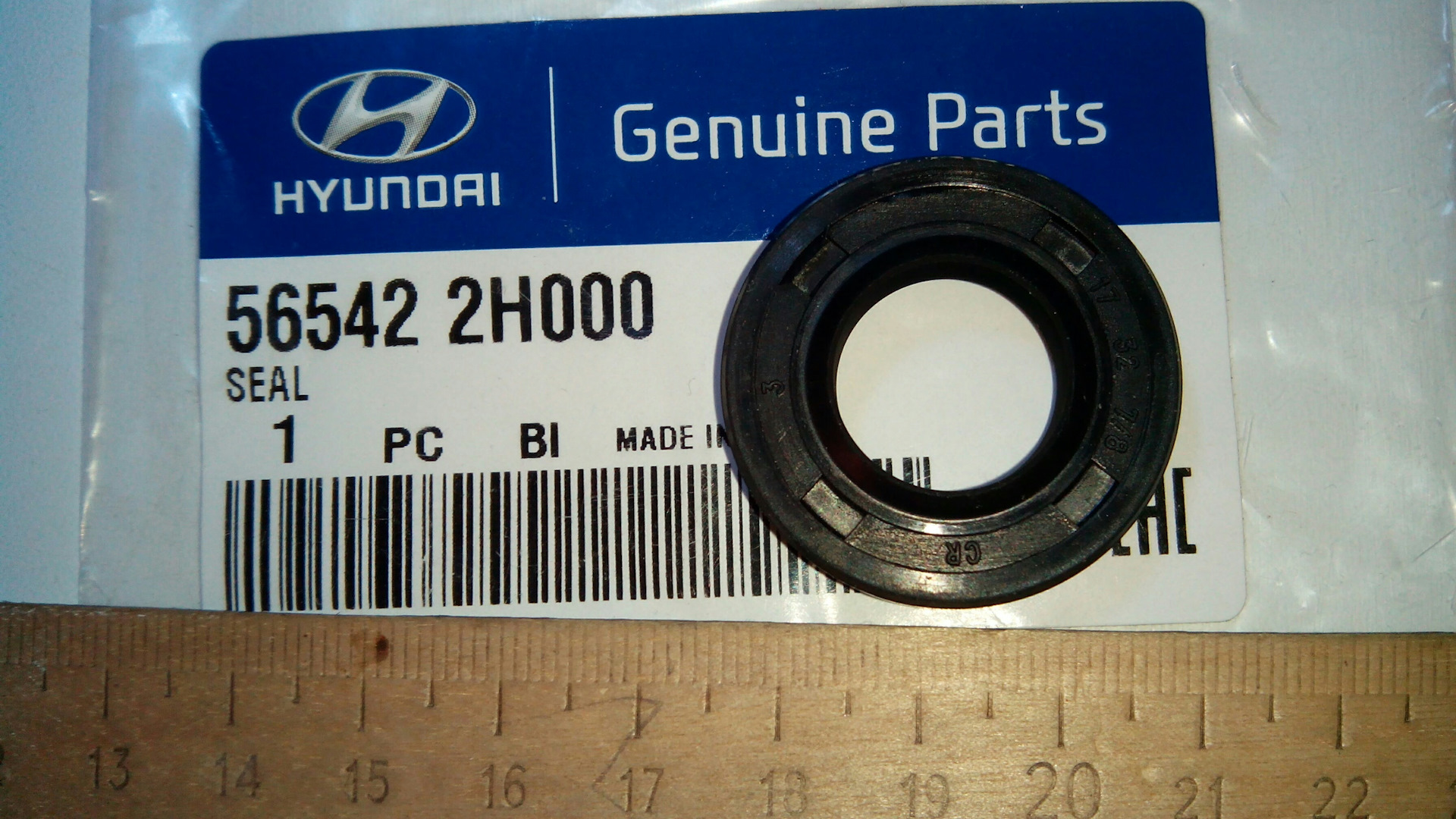

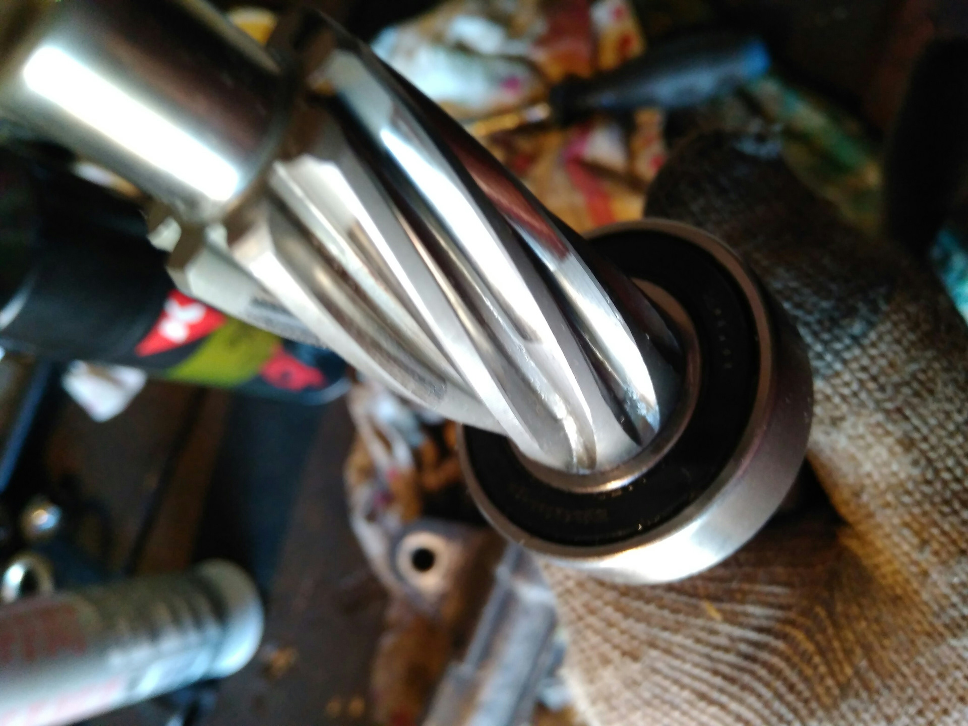

3. Снять стакан и выкрутить гайку с сальником 56542-2H000, вытащить вал рулевой колонки 56512-1H000;

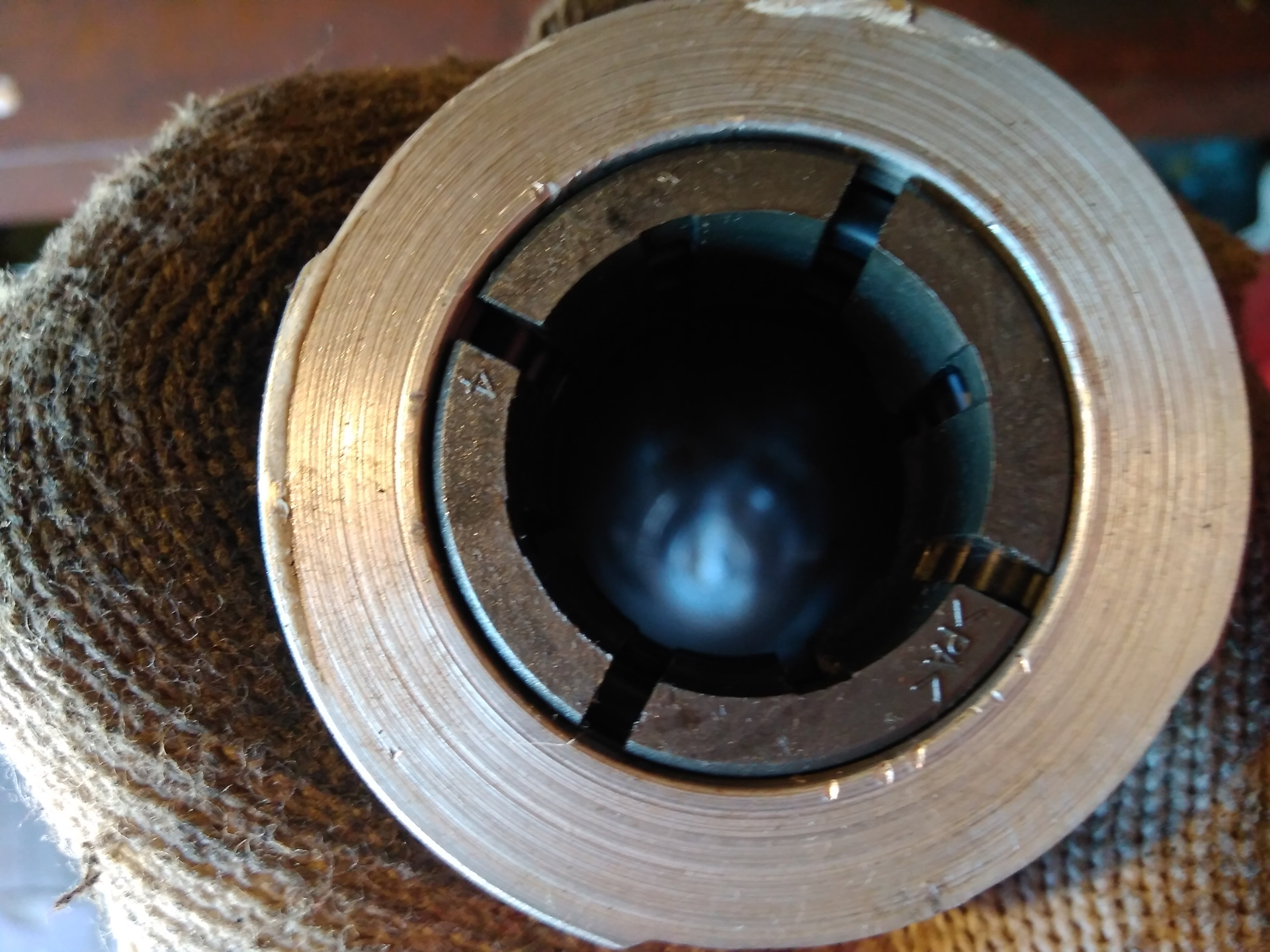

4. Выкрутить регулировочную гайку 56532-1H000 (головкой на 13);

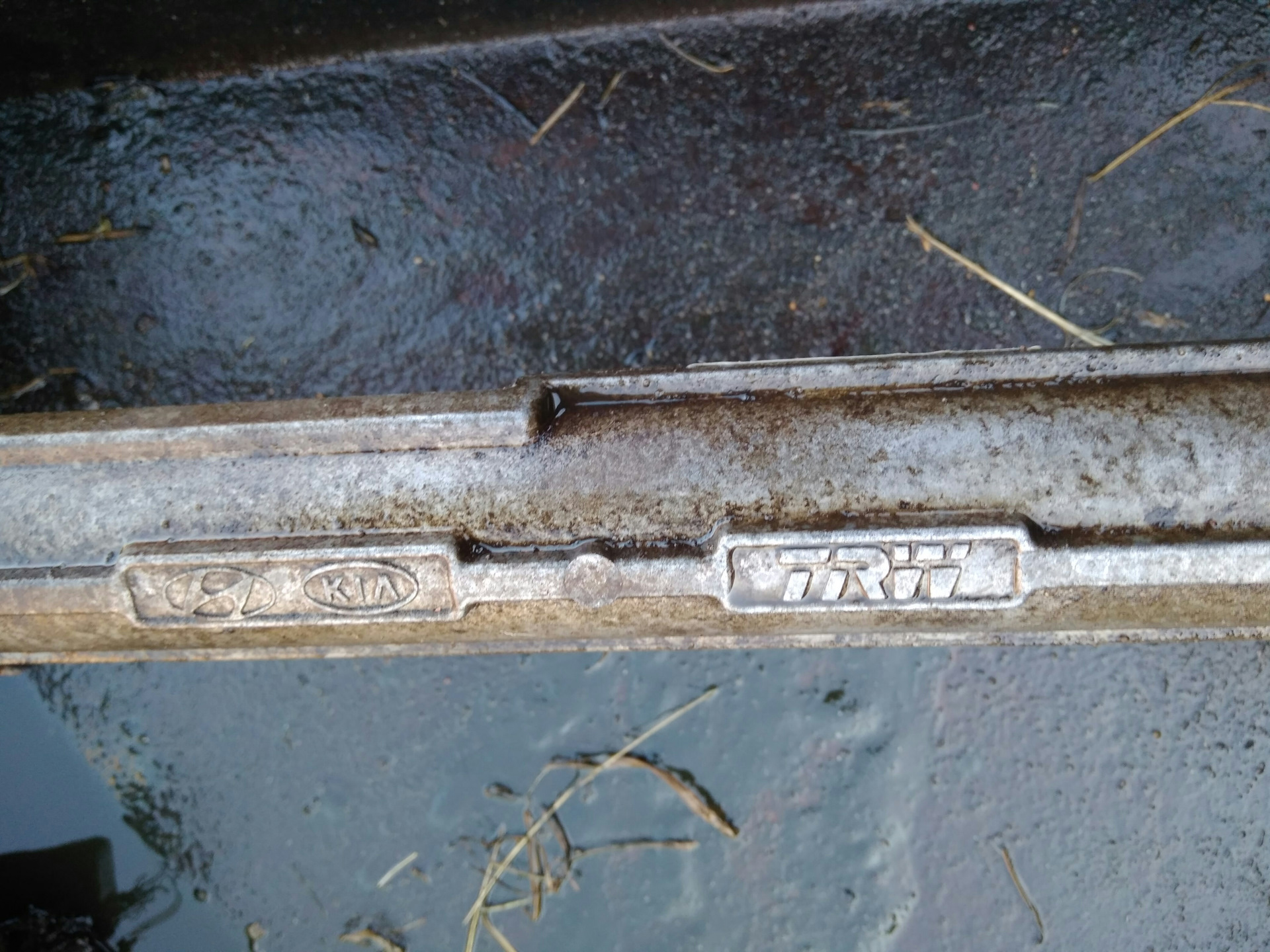

5. Ослабить правый хомут и вытащить зубчатую рейку 56531-1H000 с правой стороны;

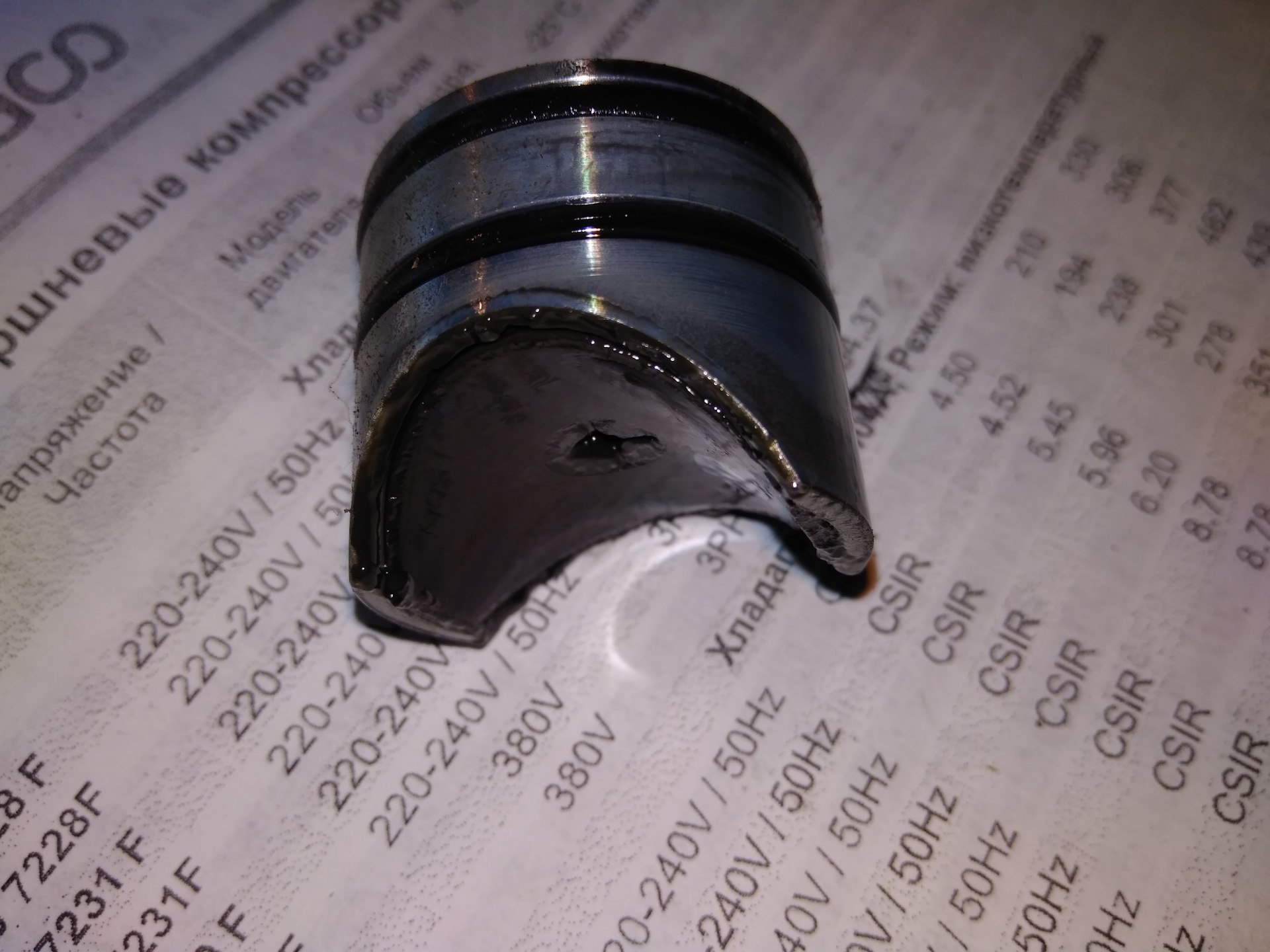

6. Выковырить втулку 56521-1H000;
7. Рейка разобрана;
8. Собирается все в обратном порядке.

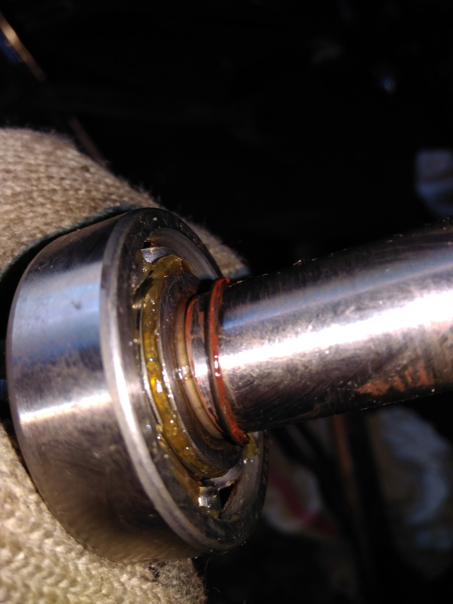

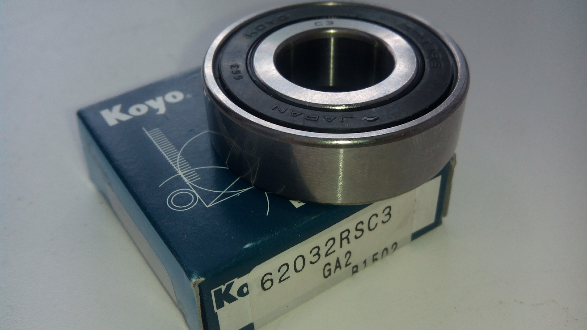

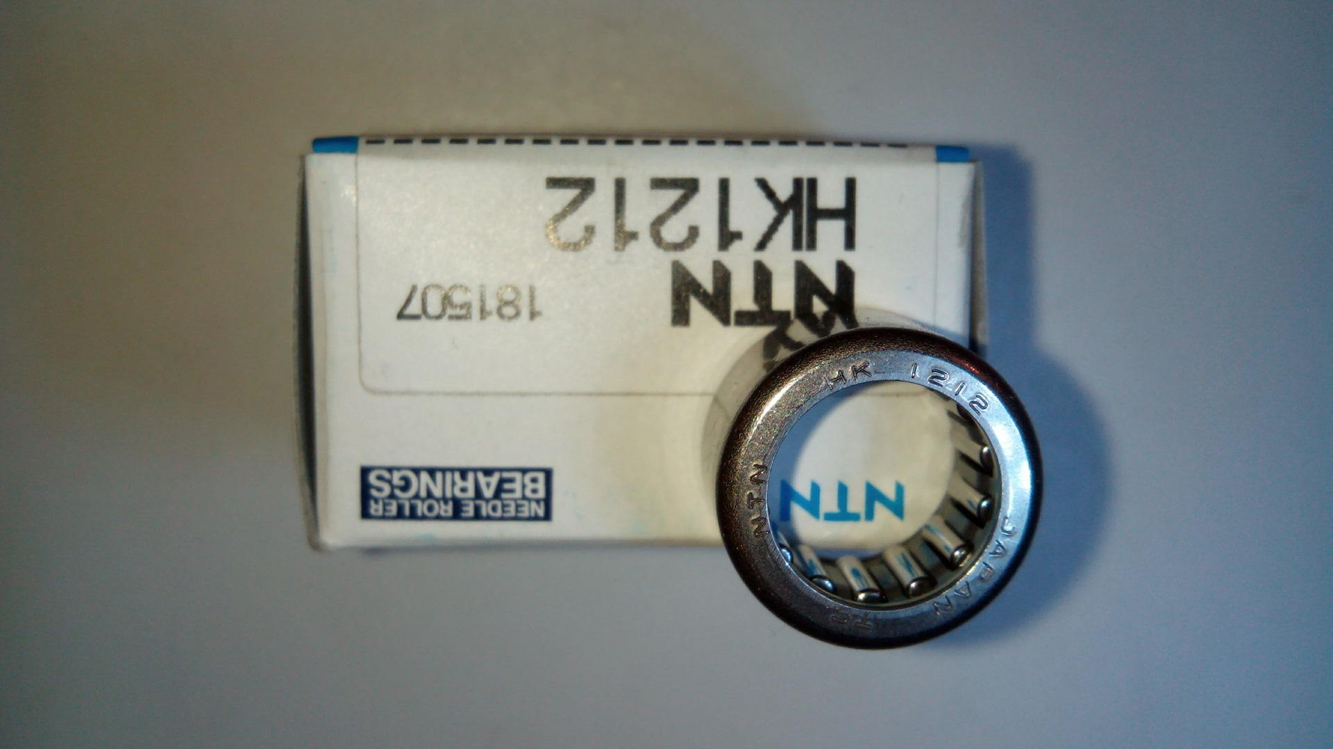

В процессе переборки заменил втулку 56521-1H000, которую приобрел 4 года назад, и подшипник вала рулевой колонки Koyo 62032RSC3, удалил старую смазку и обильно набил новой смазкой.
При разборке заметил, что больших люфтов в рейке не было, возможно было бы достаточно затянуть регулировочную гайку, но она не крутилась. Все остальные детали были в отличном состоянии, хомуты не менял зажал старые и обильно покрыл пыльник герметиком.
При сборке отмерил центр, установил рейку на место и подсоединил рулевые тяги, выровнил колеса на глаз и надел карданчик на шлицы. После сборки загорелся EPS, вылечил сбросом клемы. Сделал сход-развал за 1000 р., за одно выровнили длину рулевых наконечников. Руль теперь вправо и влево поворачивается одинаково. После сход-развала опять загорелся EPS, вылечился сам после суток стояния. Сейчас опять горит, но пока ничего не делал.

56542-2H000 Сальник
Koyo 62032RSC3 Подшипник

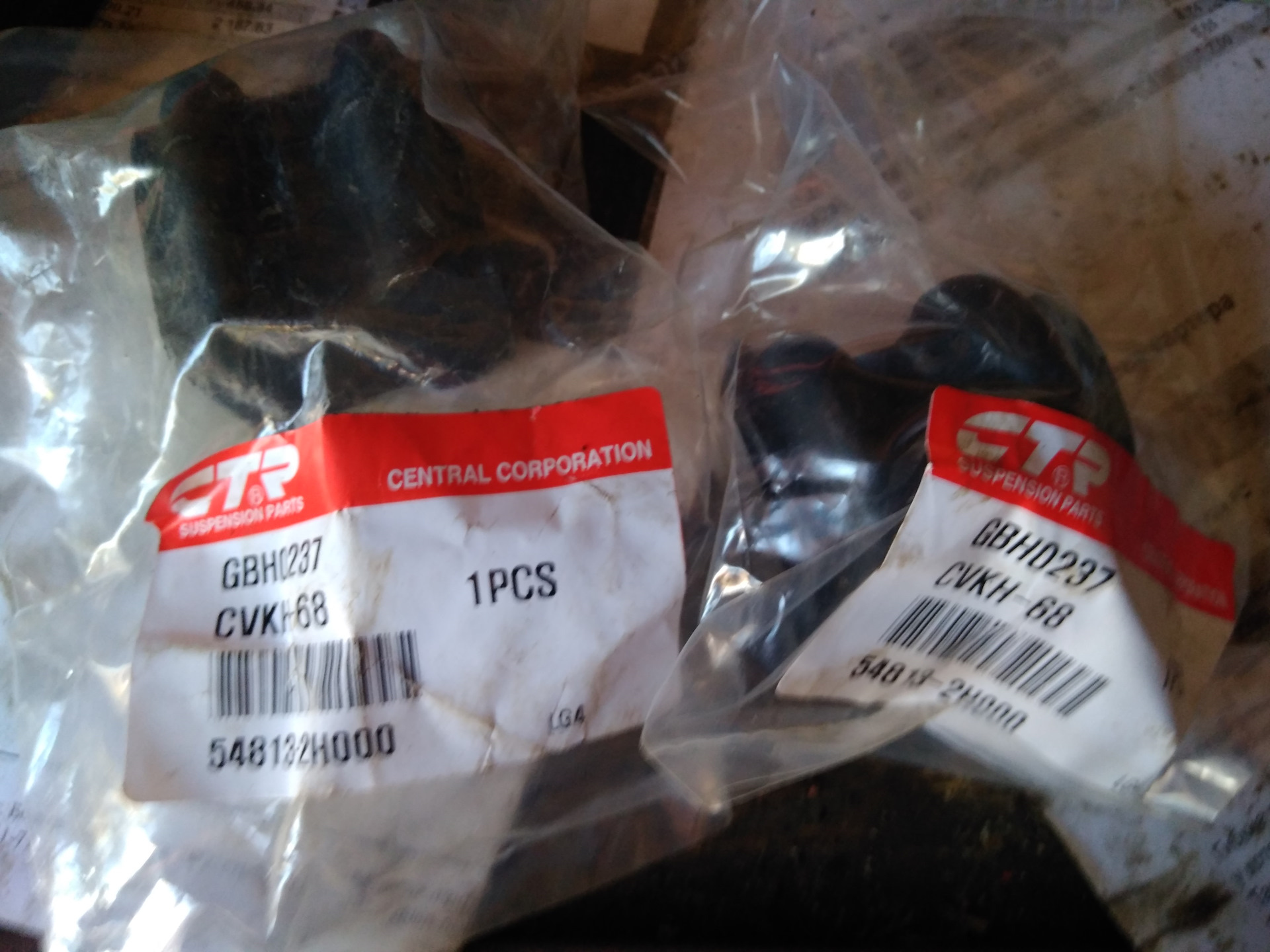

CTRCVKH-68 Втулка стабилизатора передняя

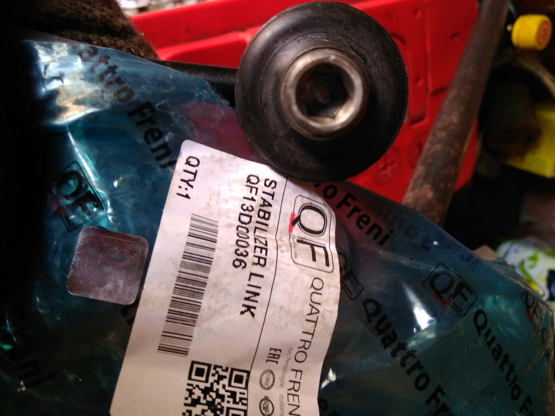

Еще при сборке поменял втулки стабилизатора и одну стойку стабилизатора, которую повредил при замене амортизаторов.
Стойка оказалась с внутренним шестигранником, такая конструкция очень удобна.

Как игольчатый подшипник снимали ?
Я его не снимал, там отверстие надо сверлить.
