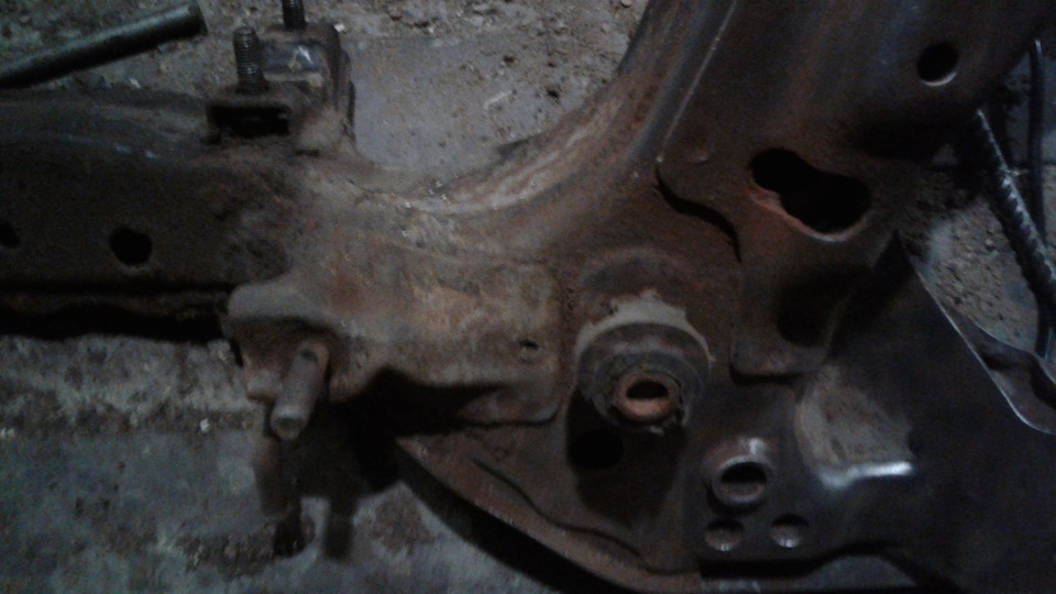

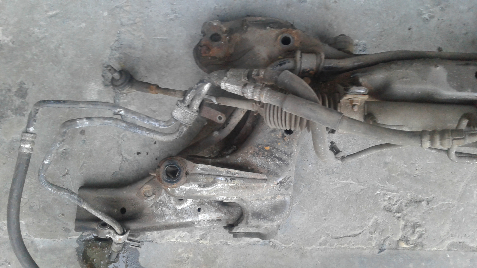

В ближайших постах будем ставить маздочку на колёса, а для этого приведем подвеску в надлежащий вид и заменим все расходники… ну и начнем с передней балки и рулевой рейки…
После демонтажа разбираем, отмываем, выбрасываем все не нужное и зачищаем болгарином со щеткой все оставшиеся железки.
Все зачищенное жирно поливаем цинкарем, оставляем на сутки и снова проходимся щеткой, что бы убрать всю окись и остатки кислоты…

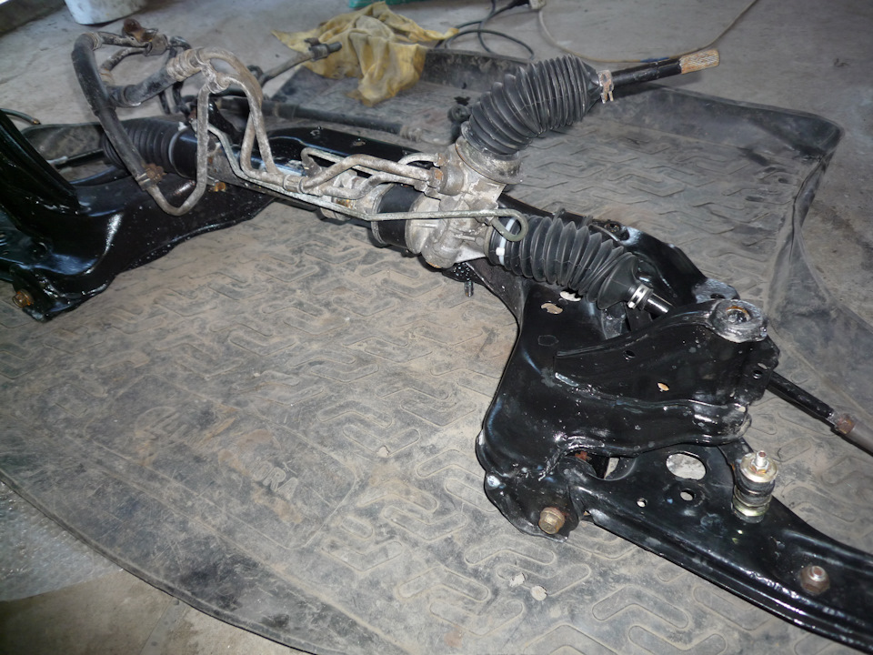

Красить будем красочкой "грунт-эмаль по ржавчине" в два слоя, заодно и проверим как она себя поведет
После покраски собираем и ставим новые расходнички: сайленты, рулевые наконечники, шаровые опоры, стойки и втулки стабилизатора, а также удалось достать передний стабилизатор от ГТ версии, спасибо доброму сотоварищу маздоводу Александру Нарозникову

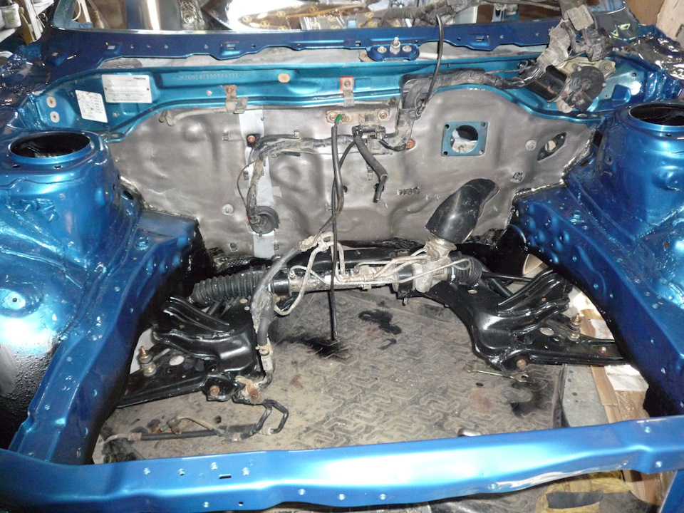

Ну и собственно установка собранной балки на свое законное место
Все собираем смазывая медной смазкой, дабы не прикипало к заржавевшим гайкам в будущем
