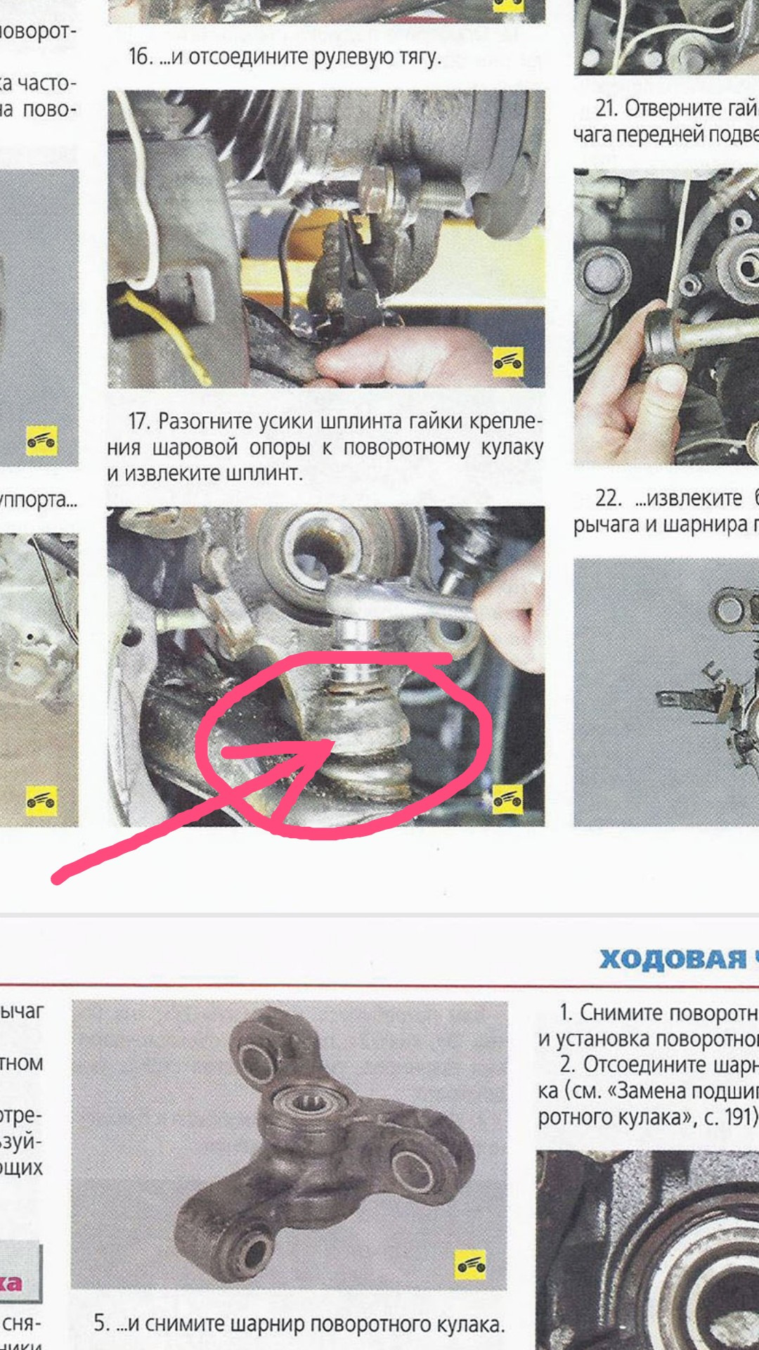

Рычаг долго снимал? Чтобы шаровую выбить что нужно?
Лучше крутить с ямы или с подъёмника, а так долго корячиться. Я 3 болта сайлентблока крутил может 2 часа с длинной трубой. С шаровой проблем ни каких выкручваешь гайку и когда уже всё откручено бьёшь по поворотному кулаку.
