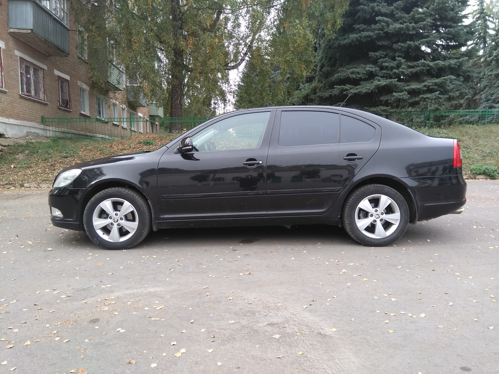

Увидел у aleksander71 объявление о продаже передних евро пружин и решил, что надо брать. Собственно это и послужило к переходу на евро, давно хотел, но не решался, боялся, что будет низковато. Но опасения были напрасны. В итоге были куплены и задние пружины. Стойки менять не стал. Решил ещё для большего результата поменять и сайлент блоки. Купил цельные, вроде как от ауди какой то=). К сайлентблокам заказал и болты. Задние пружины поменял сам, а передние вместе с соседом по гаражу. После всех манипуляций сделал сход развал.
По ощущениям машина стала гораздо приятнее рулиться и ехать по трассе. Думал будет жёстче из за сайлентблоков но нет, едет мягко. Пропали пробухивания в подвеске, лежачие полицейские проезжает плавно.
Пружина передняя: Lesjofors – 4095079 (2шт.)
Отбойник передний: Meyle – 1006420002 (2шт.)
Пружина задняя: Lesjofors — 4285718 2 (2шт.)
Отбойник задний: Meyle — 1007420015 (2шт.)
Сайлентблок: Lemforder — 2713401 (2шт.)
Болты сайлентблока: VAG — N91039802 (2шт.)
Болты сайлентблока: VAG — N10579702 (4шт.)

Не согласен, в моём случае положение амортов в середине, а твои на максимуме почти.
В отбой не бъёт когда с бардюра или с высоты спрыгиваешь?
Нет не бьёт.
Зато по бездорожью бомба или на рыбалку)
Я вчера загрузил в авто 400 кг, по грунтовке поездил норм, почти не цеплял даже, но это бывает редко 1-2 раза в месяц.
Взял бы от 1,2 было бы как у меня в стоке)
на аморты нагрузка была бы сильнее. Так норм
А у меня на передке такие же пружины, просто расчитаны на свой вес, в вашем случае может пружины от максимальной комплектации, поэтому и задралось авто?
это пружины для 1,6, 5мкпп.
Я бы улетел в повороте, на трассе, на таком клиренсе, если ездить спокойно, то да)
так это евро подвеска, ниже только RS.
Высоковато стало, как на проставках.
Так на ППД была ещё выше. И потом они немного присели со временем, так что норм
Поставил передние пружины как у тебя, и морда осталась на такой же высоте как и с ППД
может, что не то пришло? ты пружины старую и новую рядом ставил? Я ставил на ровную поверхность старую и новую, новая была короче
Прикладывал две пружины не особо разницу заметил, если только отличия новая пружина тоньше и ведки между собой по шире расположены!
Ну не знаю. У меня разница по высоте была

мне вышло около 6к запчасти с учётом, что передние пружины чуть бу взял за не дорого плюс сход развал 1600
Чуть чуть ещё пониже и будет 🔥)
присядет чуток со временем
Шо по чём?
около 6к вышло
6к? Серьезно?
да, это с учётом бу передних пружин
Очень демократично. А работа?
только сход развал 1600, а всё остальное сам ну и сосед + пиво=)
Ахренеть… Где бы мне за такие деньги махнуть на евро?
ахах=) ну ты учти, я стойки не менял, со стойками вышло бы гораздо дороже
Для евро они другие?
не знаю. я оставил от ппд
Красавчик! еще немного усядутся =)

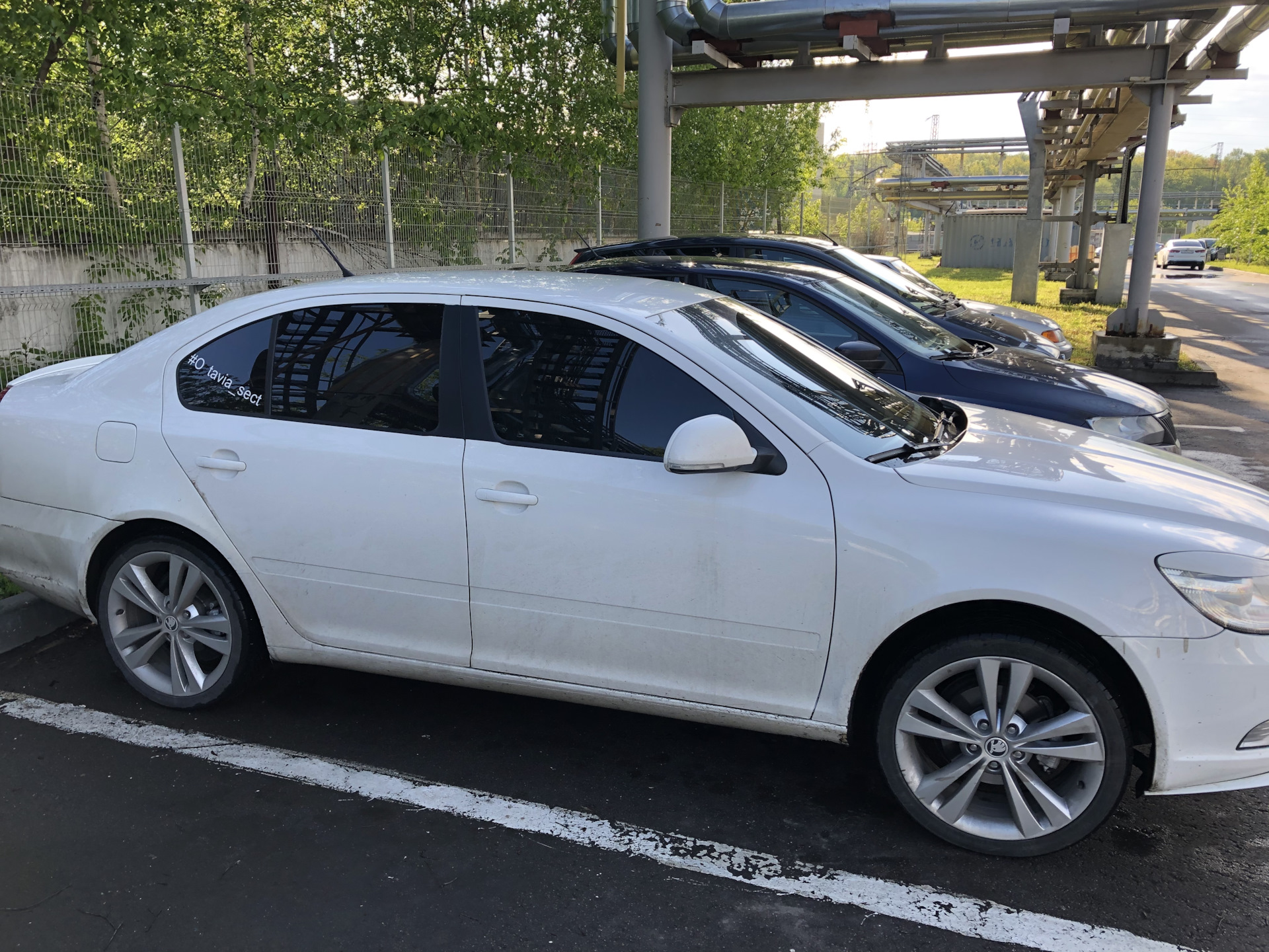

Вот так примерно должна быть.
Так у тебя же RS пружины, вот она и ниже
Колёса решают=)

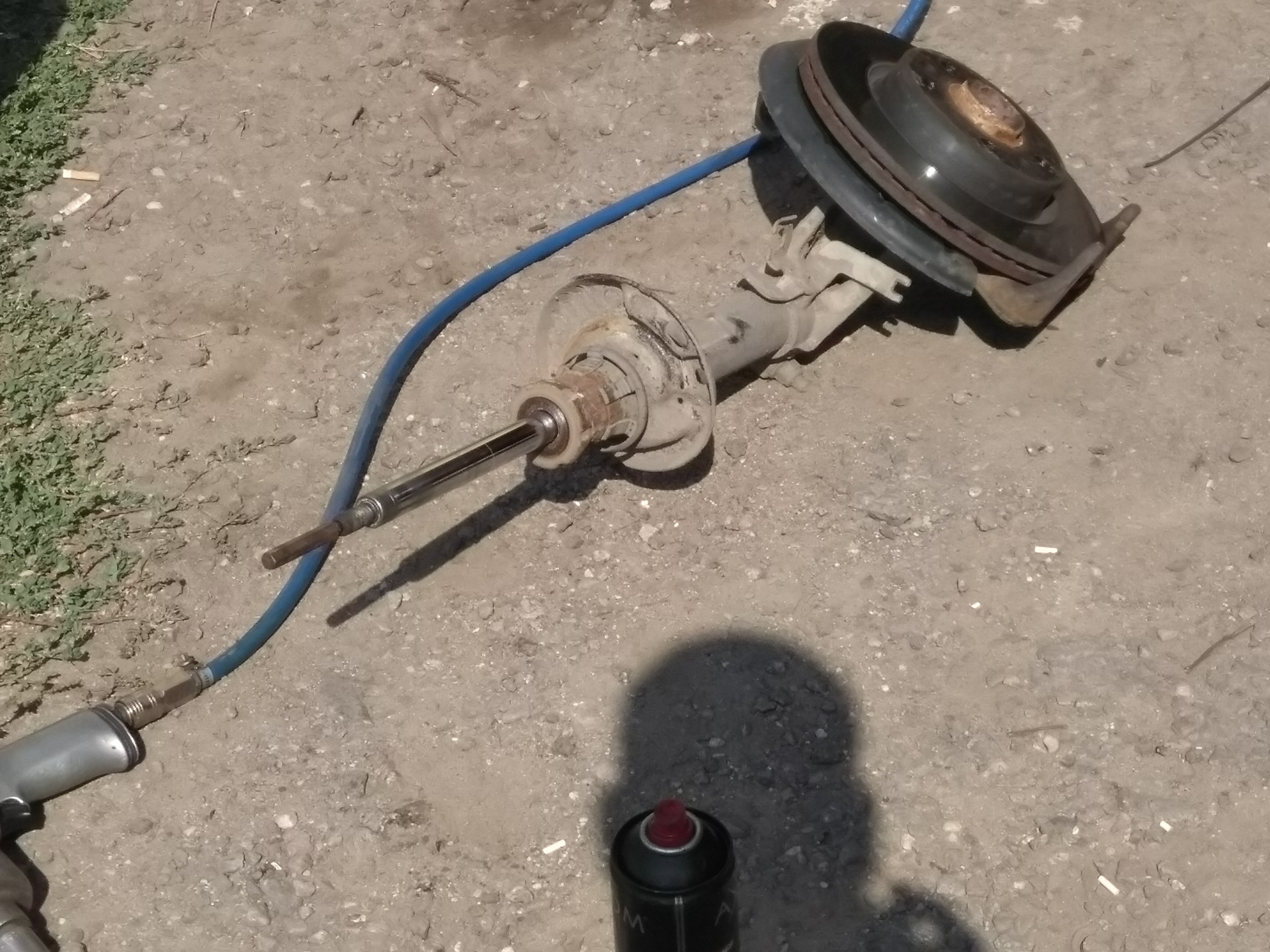

А кулак то нафига было снимать? Не ищете легких путей?))
Так же на много легче, чем стойку из кулака вытаскивать
TrueFlayer
официалы так же делают, это удобней
