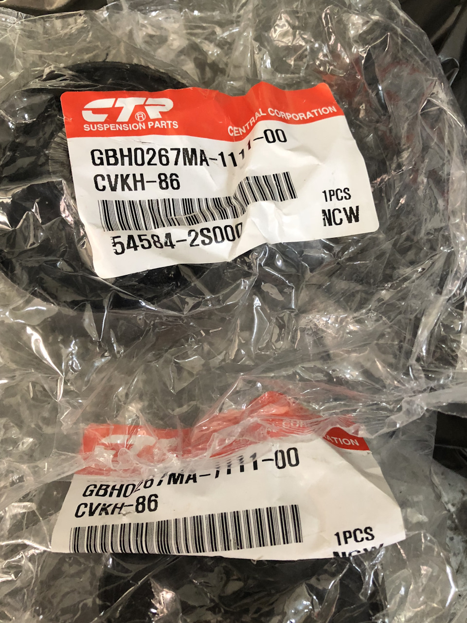

Не так давно на диагностики было выявлено, что мои родные сайлентблоки на передних рычагах задние уже хорошо надорваны, а передние издавали скрип при валкости, сайлентблоки стояли ещё родные! Ведь не просто так морда немного гуляла!..
Сайлентблоки я в тот же вечер и заказал, собственно сегодня их забрал и поехал на замену!
Заказывал:
Сайлентблок переднего рычага передний CTR #CVKH-135 — 234 руб * 2 = 468 руб.,
Сайлентблок переднего рычага задний CTR #CVKH-86 — 395 руб.*2 =790 руб.,
Поехали менять
Задние сайлентблоки были такие:
Всё было успешно заменено в течении 1.5 часа, отдано 2000 руб.
И мы спокойно без скрипа и гулящей морды поехали домой! Машинка конечно стала другой!
