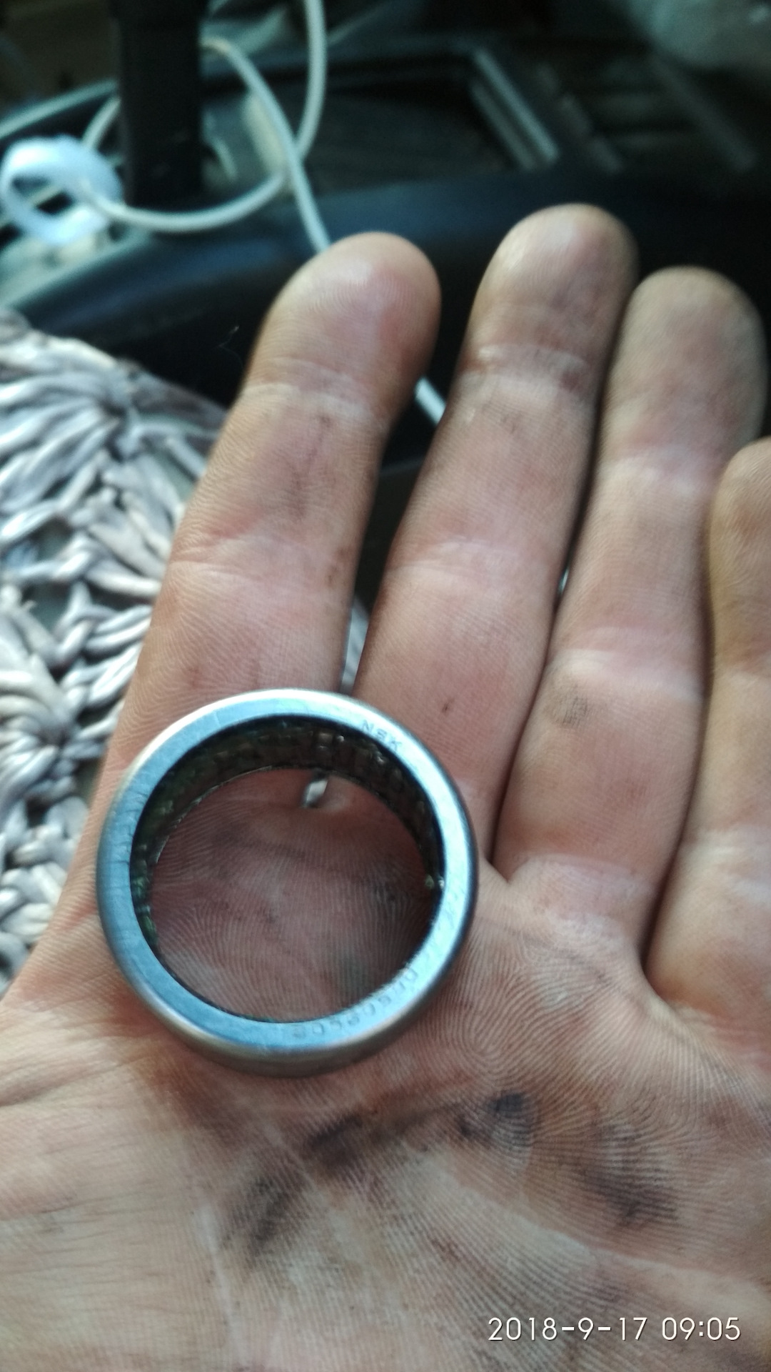

Запчасти на фото: 60000135
Запчасти приобрёл уже неделю как, но все не хватало времени. Сегодня всё же поставил все запчастюлки на свои места. Счастья нет границ)))) Стук с передней части пропал, как я и думал стук был из-за разбитого подшипника скольжения ШРУСа.
При снятом переднем левом колесе было выявлено что начало рвать стакан(((( Буду изготавливать растяжку стаканов и варить проблемное место.
Комментарии 2
Выбивается в принципе не сложно, у меня ушло минут 10-15. Подшипник брал оригинал
Nissan 40588-88G00
Вытаскивать подшипник проблемно? И какой ставили?
