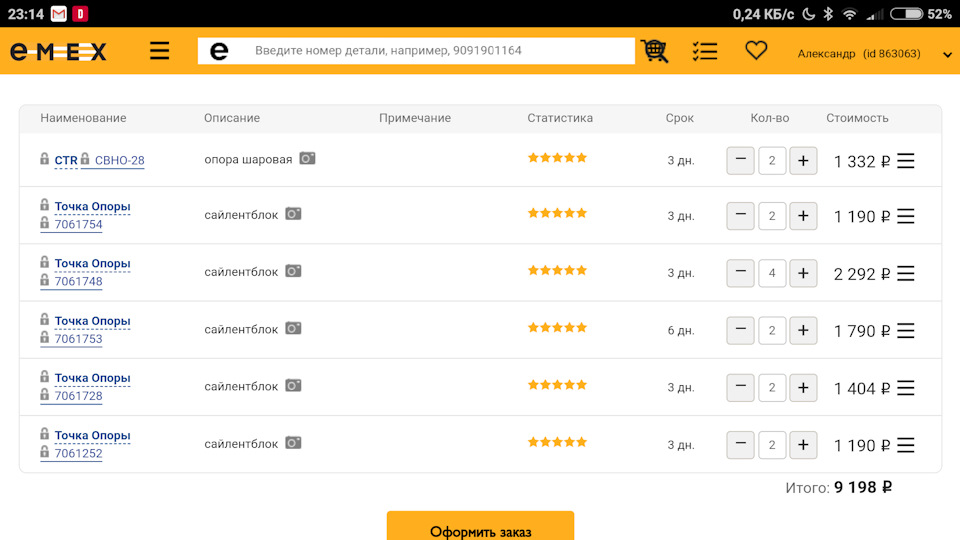

Всем привет!
Умерли сайлент-блоки на всех задних рычагах.
Судя по honda.epcdata.ru/stepwgn/…-rf1/17148/steering/6587/ необходимо приобретать:
Что:/Где:/Артикул:/Количество:
сайлентблок/задний большой рычаг/CTR CVHO-19/2шт
сайлентблок/задний большой рычаг/CTR CVHO-20/2шт
сайлентблок/задний продольный рычаг с одним сайлентом/Febest HAB028/2шт
сайлентблок/задний малый рычаг с двумя сайлентами/CTR CVHO-18/4шт
опора шаровая/задний рычаг с шаровой/CTR CBHO-27/2шт
сайлентблок/задний рычаг с шаровой/CTR CVHO-21/2шт
Есть идеи? Покритикуйте.

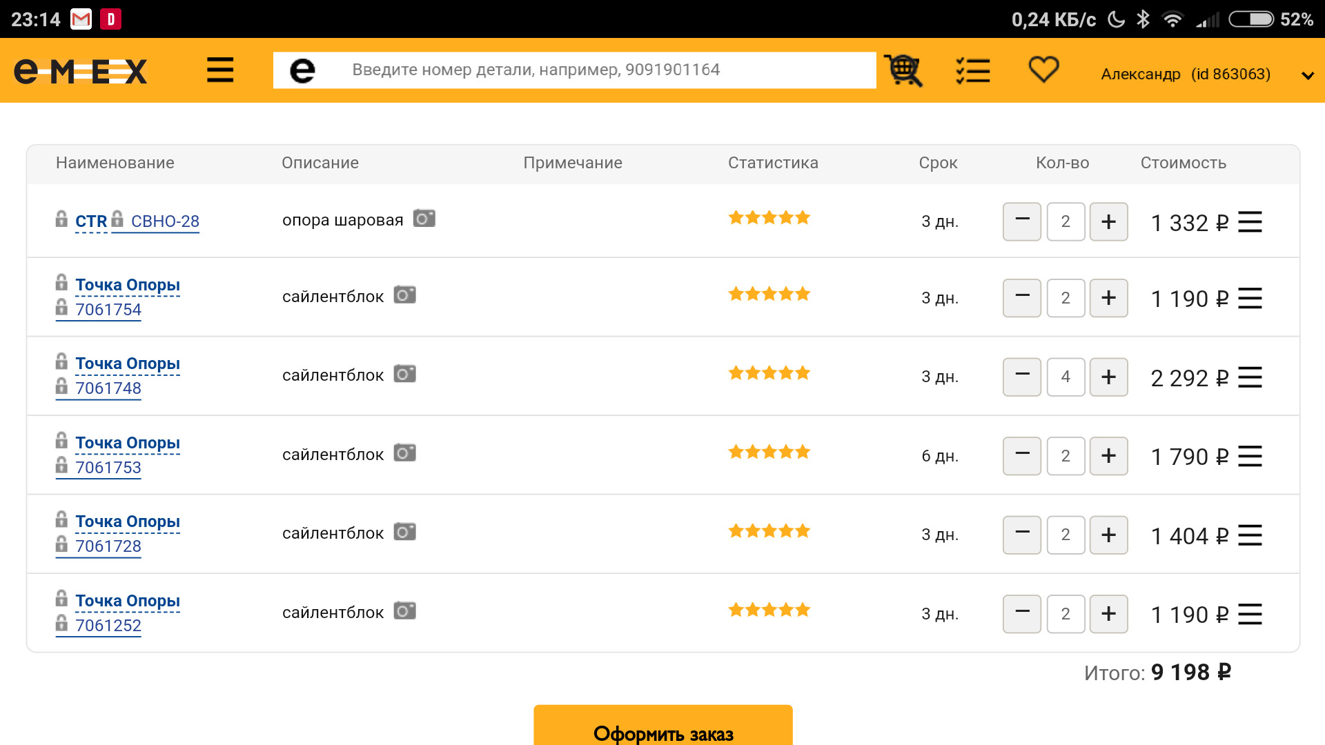

Я как вариант Точку опоры рассматриваю. 9000 руб.
Дороговато.
Перед месяц назад на простые сайлентблоки перетрёс. Переделывать на полиуретан не буду.
Это Краснодарское отделение насчитало?
У Вас своё представительство есть
7500 насчитали. Плюс 1200 за пару шаровых
Ну вооот👍
Всякого не 9000😉
Это без с.б. цапфы?
Это всё вместе. Без шаровых

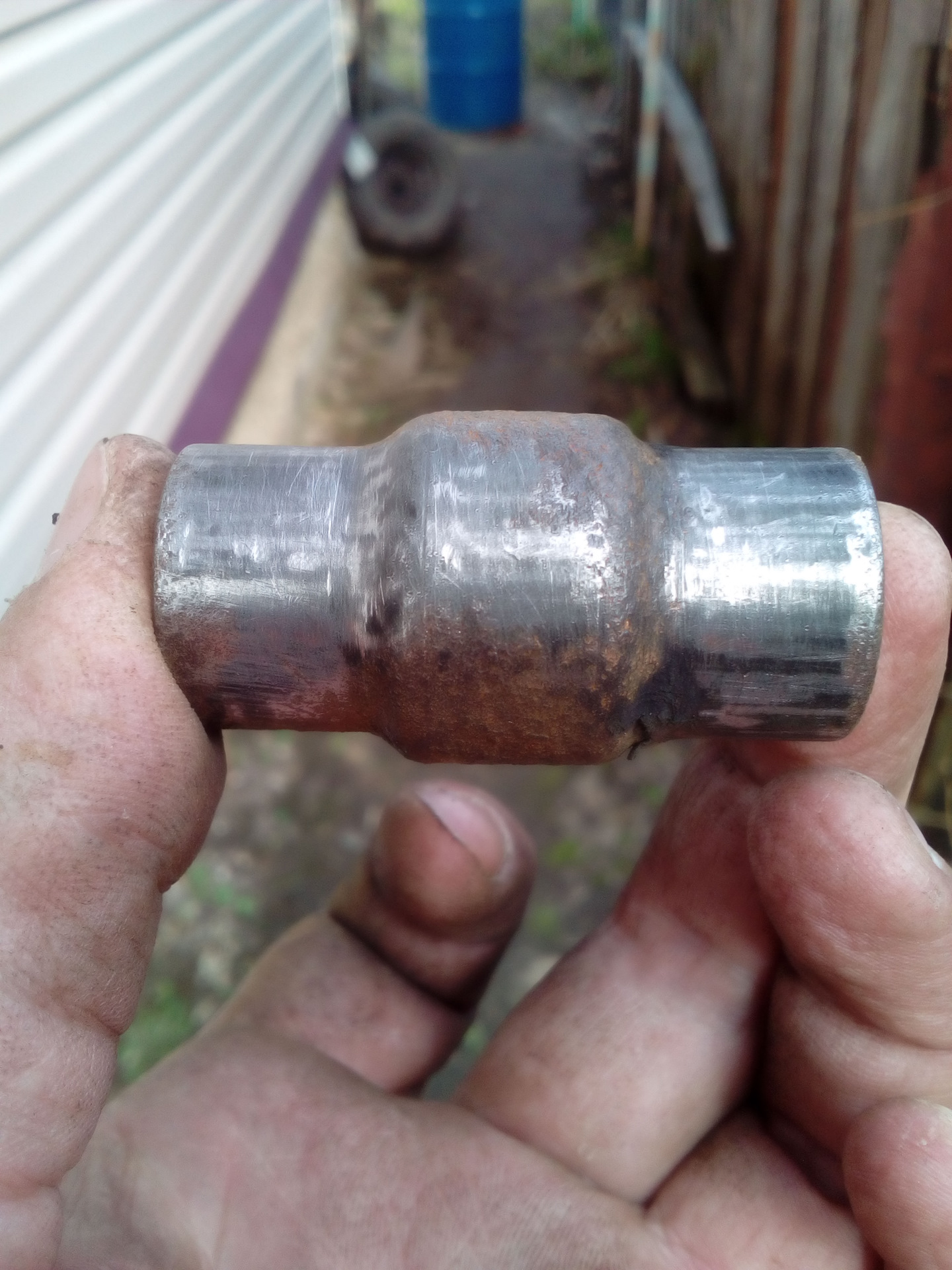

www.drive2.ru/l/488596305300422851/ СТАВИТЬ ИМЕННО ЕГО
И не зря его кличут "плавающим"😉
Имя у "пациента" не сохранилось?
По ссылке👆
Это СБ задней цапфы.
Во всех каталогах заменителей, он идёт под одним номером с СБ заднего амортизатора. Но в оригинале у них РАЗНЫЕ НОМЕРА! Как раз из-за внутренней втулки
R6DJD
Разница с амортизатором в один символ.
Разница в сроке службы КОЛОССАЛЬНАЯ
О, спасибо!
Значит внутренний сайлент …-sx0-003?
Ага

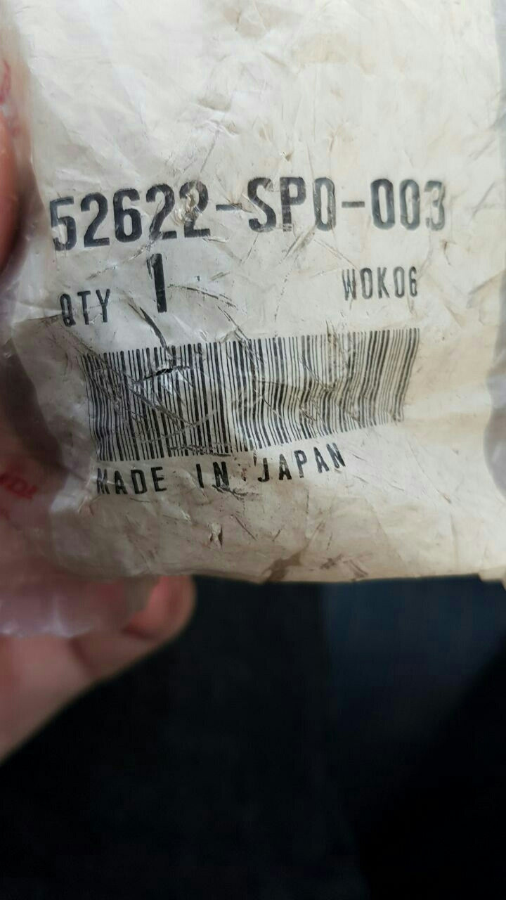

Задний, тот что в цапфе, только оригинал
52622-SP0-003
CTR CVHO-19
mishanya260981
honda.epcdata.ru/stepwgn/…ring/6587/?p=18&fromMap=1
