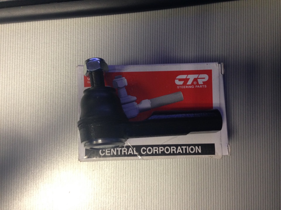

Запчасти на фото: NAB001
Решил сайленты поменять на передних рычагах.
Да в кучу помню что когда подвеску перетряхивал не менял в рулевые наконечники!
Все бы ничего, но как то подозрительно сайлент передний легко вошел в рычаг! А а задний вообще выжигали!
Сайлент переднего рычага Nissan Sunny Febest NAB001 — 250 р.
Сайлент передний переднего рычага Nissan Sunny Febest NAB003S — 220 р.
Наконечник рулевой тяги Nissan CTR cen47 — 350 р.
все на 2 умножаем!
Пока поменял только 1 сторону. Так как ждать не было возможности.

Тоже поменял все сайленты на rbi, шаровые CTR, на днях приедут тяги и наконечники CTR)
Здравствуйте!Как запрессовались сайленты задние(NAB-001)? У меня не лезут, диаметр не совпадает ни внутри ни снаружи.Запрессовывали в оригинальные рычаги?У меня 4 WD, но думаю рычаги везде одинаковые на 15 кузове.
тоже предстоит.всё уже куплено ) и салейнблоки RBi и шаровые CTR и наконечники CTR с тягами CTR)) буду всё за раз менять.
Менял себе салейнблоки ставил масуму, про фебест знаю одно, они ровно на месяц
через месяц заскрипели несильно, через 2 скрипели так, что люди оборачивались.
ставил по технологии (затягивал на нагруженных колесах)
Масума или фебест?
