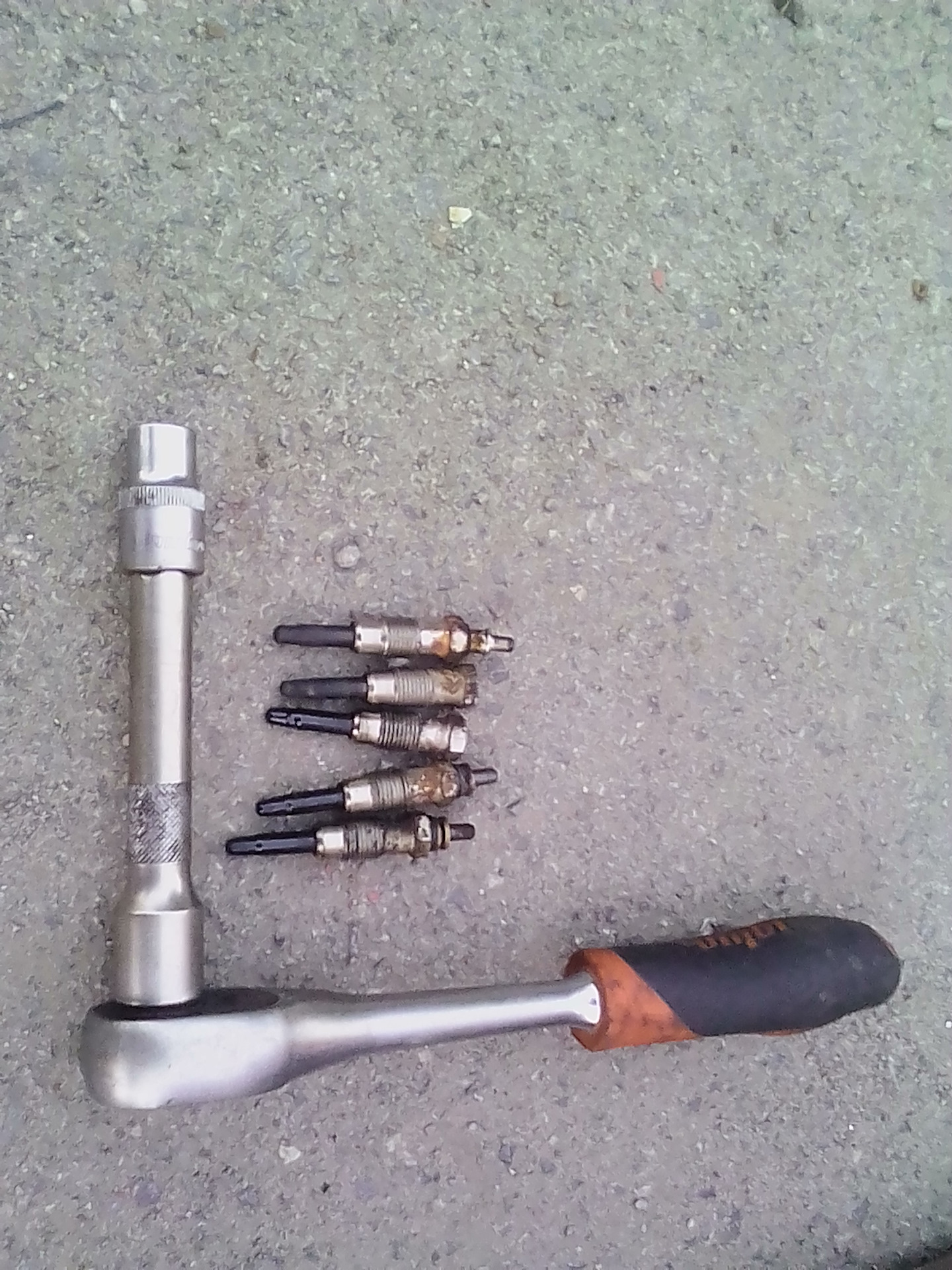

Вообщем зима прошла, лето прошло и вот я решился на масштабный ремонт, заменить свечи накала и снять и промазать форсунки. Но сейчас о свечах накала. Форсунки позже.
Для полного комфорта из опыта я знаю, что надо снять всасывающий коллектор и доступ увеличивается к свечам накала больше.
Новая и старая свеча.
Примерно часа два я её крутил пневмо-гайковертом откручивал и закручивал и о чудо она открутилась. Теперь мене предстояло открутить ещё 4-е штуки. В течении нескольких часов я открутил 4-ю и 3-ю свечу. Первую и вторую оставил на следующий день. Закончилось терпение. Ушёл с победой и зарядится новыми силами на следующий день.
Наступил второй день, сил полно. Взялся за свечу на 2-м цилиндре и о чудо. через 15 минут она у меня в руках.
На радостях взялся за свечу на первом цилиндре и в голове уже звучит победный марш.
Провозился 3-ри часа она покрутилась на 90грд. то есть пол резьбы и всё. Всё бросил бороться и оставил на третий день.
Пришёл на следующий день с намерением выйти победителем в схватке. Нагрел двигатель электроподогревателем.

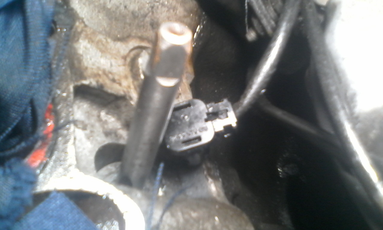

Взял динометрический ключь и начал им пробовать на 20нм откручивать. Немого пошло но были слышны щелчки. Взял свой пневмогайковерт и ведешку и за работу. Открутил залил ведехой и закрутил. Так продолжалось часа 2 или три. Примерно три резьбы открутил. Не думал, что первая будет такая тяжолая. Но тут случилось непредвиденное вдруг гайковерт начал быстро крутится. Я остановил и посмотрел на свечу. Она на месте, а граней шестигранника нет. Вообщем две новости. свеча в гнезде и можно ездить, вторая новость её надо высверливать но это не к спеху, она рабочая. И самое главное что она первая и удобно высверливать.

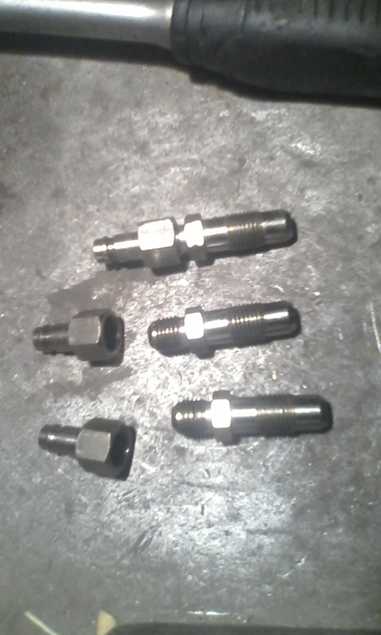

Взял компрессометр и замерил на четырёх цилиндрах давление.
В наборе оказалось три переходника на три цилиндра, чтобы не мучится один переставлять на каждый цилиндр. Замерил давление-компресию и всё окей. Около 20бар. по книге 19,5+-1
Извините за фотку, там видно сколько бар в цилиндре должно быть.

Добавлю к выше написанному так как больше фоток не помещается в теме.
Я на своей машине все и заменил. Только одна первая застряла на пол пути. Свечи накала надо менять перед зимой раз в два года. Повторюсь, что предполагаю, что их никто не менял с завода и горели они на момент замены как две свечи по середине фото. Теперь думаю после замены на новые. будут гореть как справа сеча на фото. рекомендую. Зимой будет заводится лучше.
