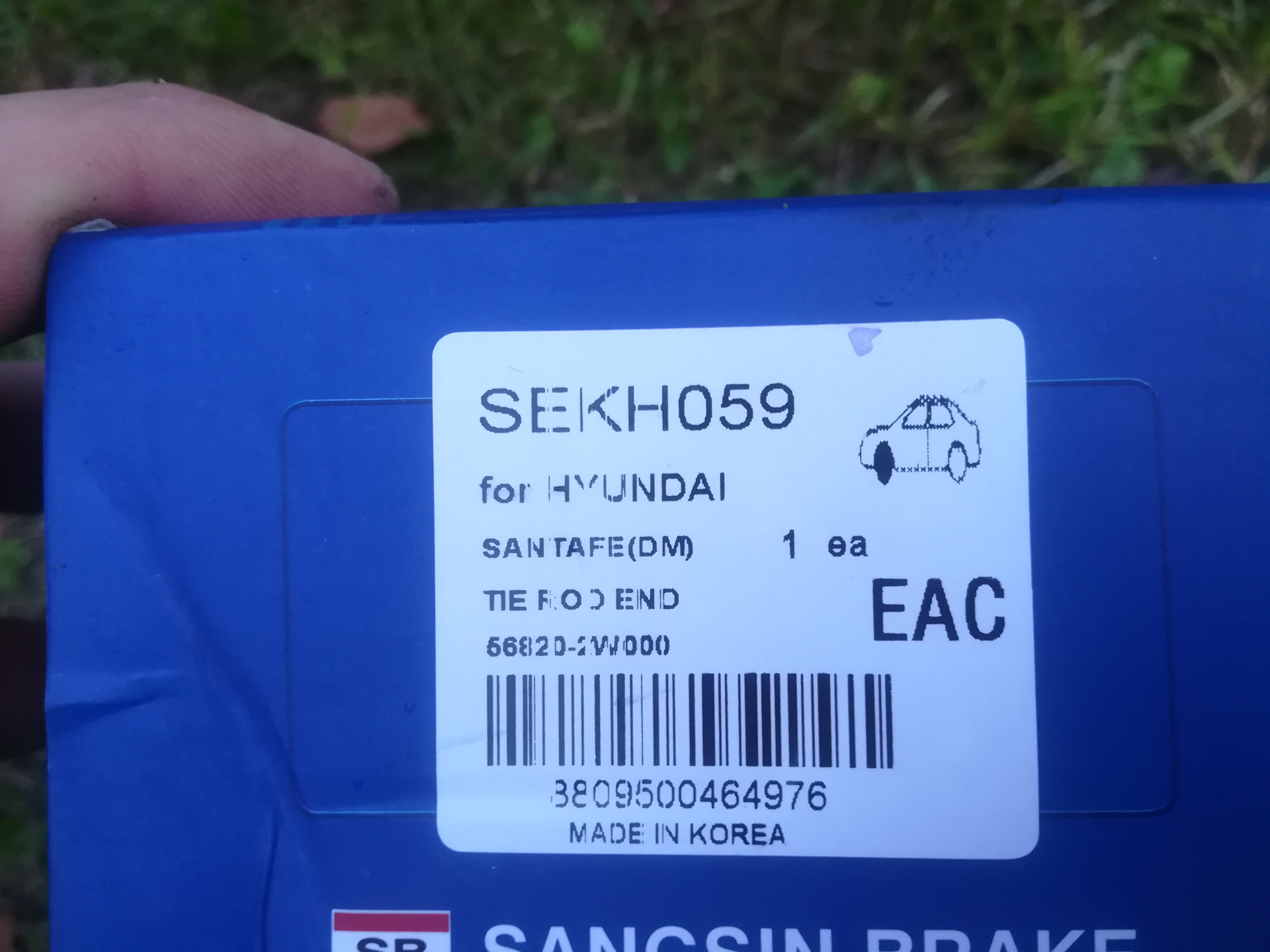

И снова здравствуйте))) Во время отпуска на даче при езде по грунтовой, совсем не ровной, дороге появился глухой стук (блям-блям) в районе переднего левого колеса. Заехал на подъемник в ближайший сервис, где и сразу сказали что это левый наконечник рулевой тяги. До конца отпуска отъездил так, не сильно напрягало. По возвращению в Спб все прогуглил, тут на драйве тоже много полезных статей (например у AntonLudoedovich www.drive2.ru/l/492614195666224039), сравнил цены запчастей и работ и остановился на "Кореане". Вообще запчасти обычно заказываю на экзисте, коравто и кореане. Естественно решил менять сразу оба, тем более развал-схождение надо делать. Выбирал между оригиналом — Hyundai/Kia 56820-2W000 (56820-2W050) (как пишут он же CTR) 1100-1300р., аналогоми: CTR CEKH-49R (CTR CEKH-49L) 800-900р.; Sangsin SEKH060 (SEKH059) 800-900р. В коравто было все дороже, в экзисте не хотел ждать 3 дня, а в кореане в наличии были только Sangsin. Решил взять у них и там же поменять, плюс еще и скидку на работы сделали 10%))) В итоге: 1600р. — наконечники; 1300р. — работы по замене; 2200р. — развал-схождение; Всего 4750р. со скидкой! Как по качеству Sangsin покажет время, до этого я Sangsin только тормозные колодки покупал, которые показали себя с лучшей стороны, если кто уже ставил — напишите, буду признателен! Все спасибо, отличного дня и настоения)))

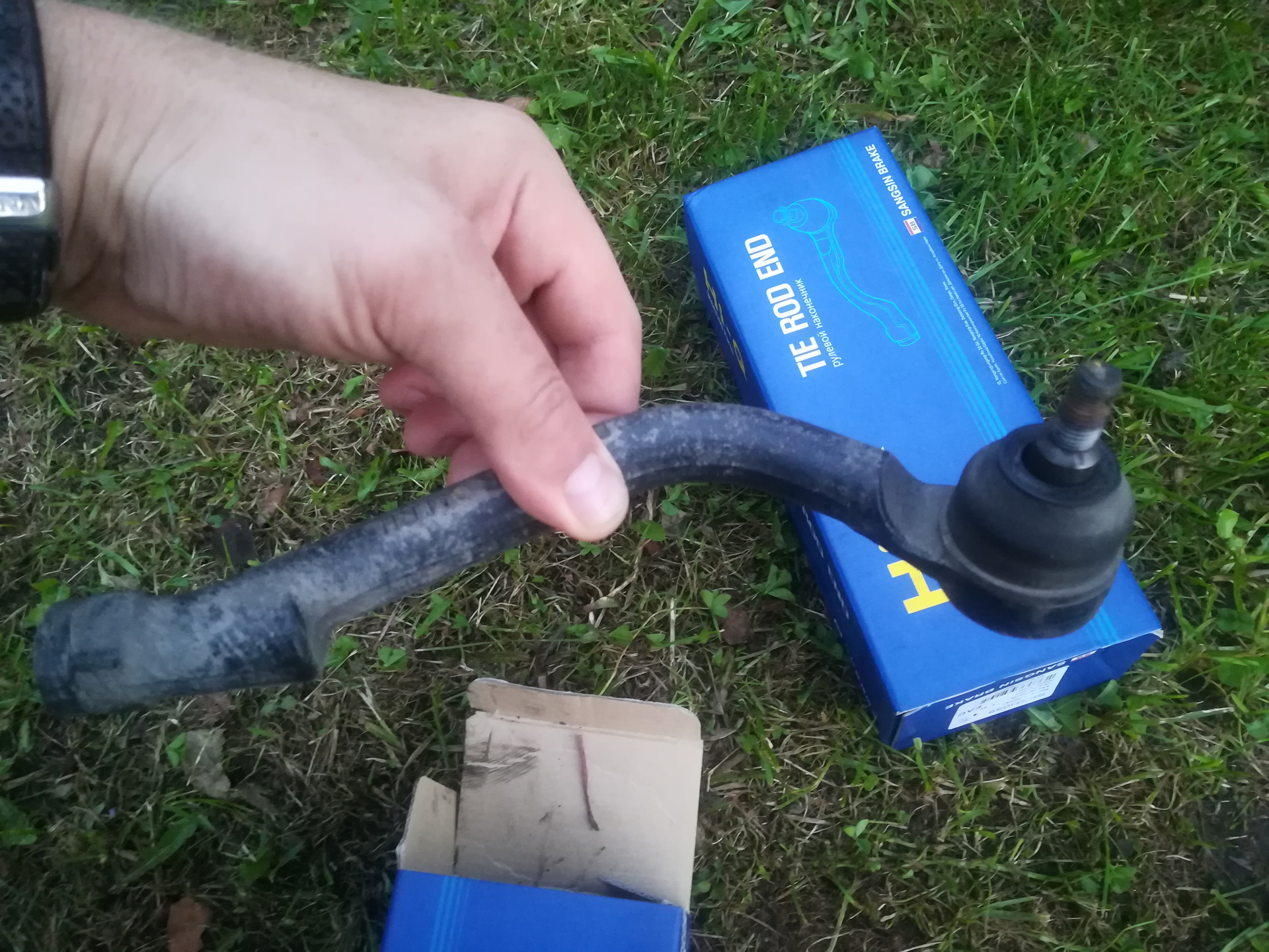

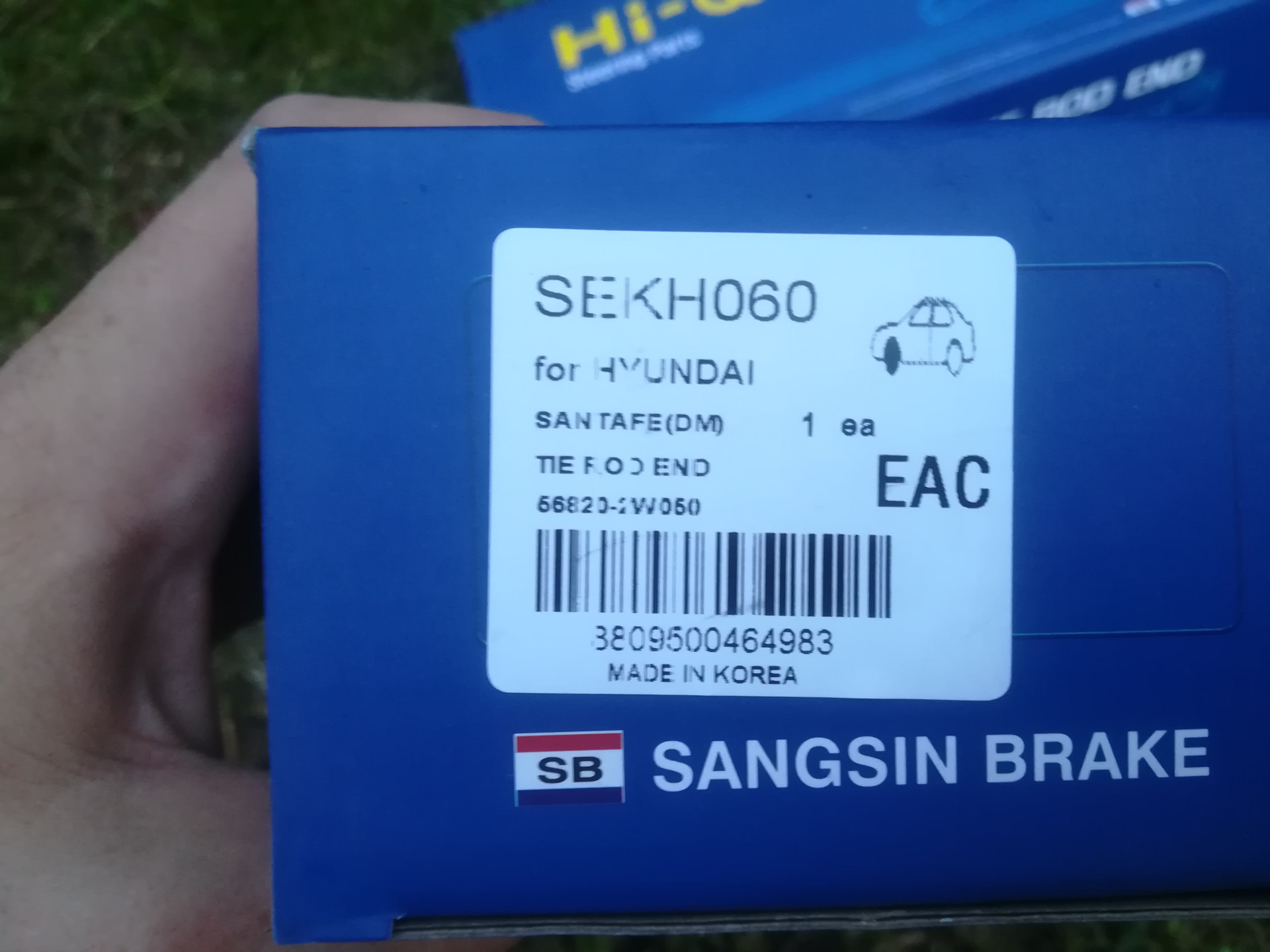

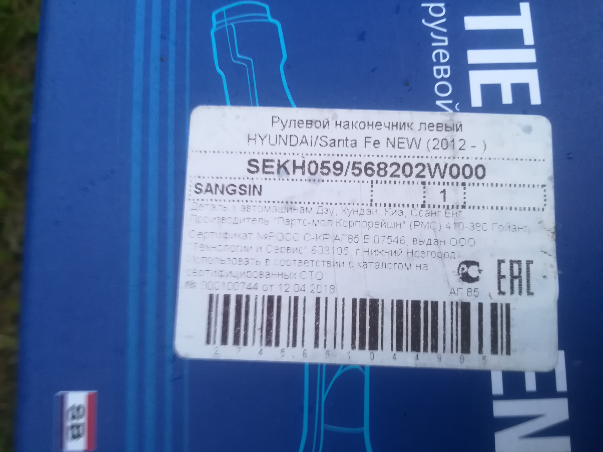

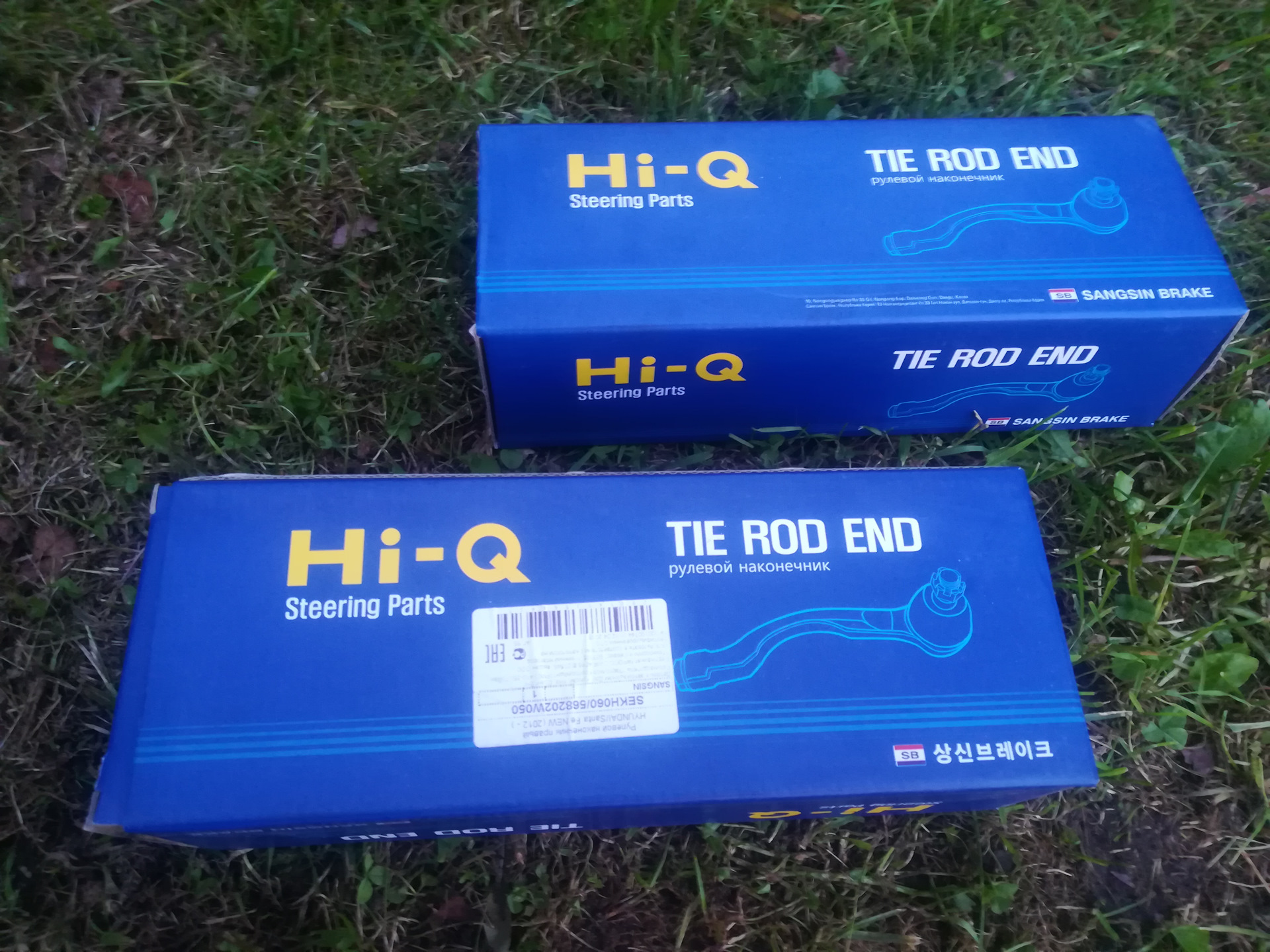

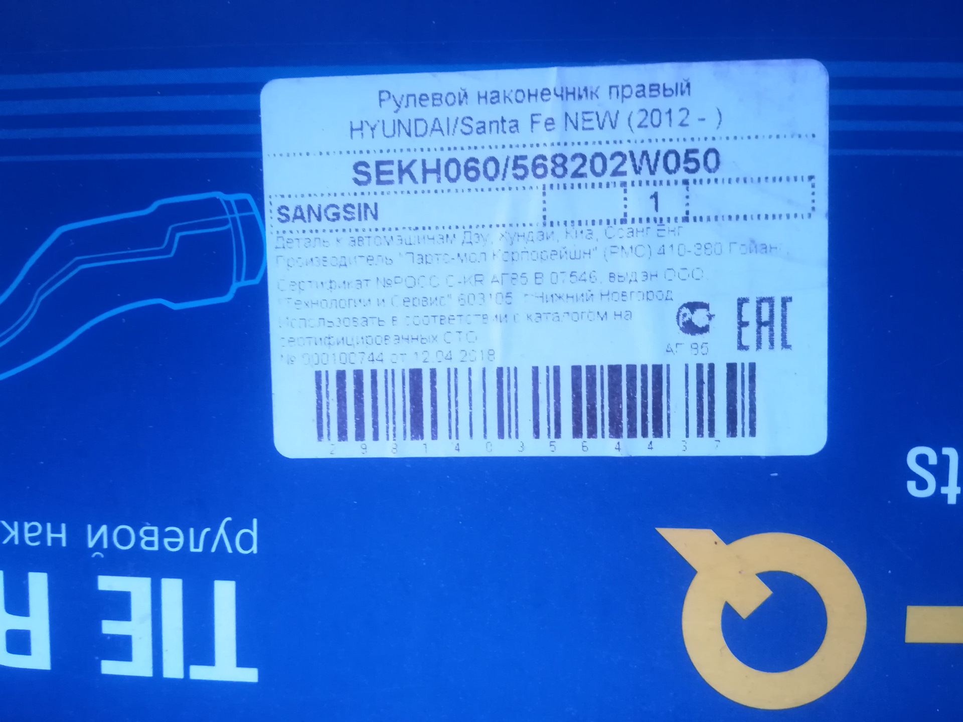

Как обещал выкладываю фото коробок и на последней мой старый правый наконечник, тот что был живой))

Жаль нет фото сангсиновских наконечников. ((
Так они внешне все одинаковые, что оригинал, что CTR, что Sangsin. Смотри фотки тут www.drive2.ru/l/492614195666224039
а упаковку заценить.
…маркировку изучить…
Это важно. Чтоб отличать от подделок…
ок, вечером сфоткаю, выложу))
