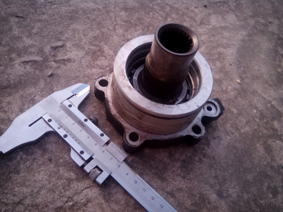

С раздатки потек декстрон, это меня удивило так как там трансмиссионка, масло другого цвета. Разобрал, вытащил привод, оказалось что в этой части раздатки через малое отверстие подводится масло из коробки, для смазки подшипника, чтобы не смешалось с раздаточным маслом, стоит сдвоенный сальник номер 90316-52001, он был цел но пришлось до кучи поменять. Наружный сальник был негоден, номер 90311-50025
. Проблема была в том что я не сразу понял что сальник 90316-52001 сдвоенный так как фоток в интернете мало и не понятно как он выглядит.
Запчасти на фото: S0106
Запчасти на фото: K9031150025
Запчасти на фото: 9031652001

В принципе об оба сальника привод трется, глубоко внутри об сдвоенный и на входе в раздатку об этот 9031150025.
Этот сальник самый первый, он с пыльником, юбка такая резиновая, стоит в корпусе, обозначен стрелкой сверху вниз. Второй сдвоенный внутри, но у меня он был целый, порвал по глупости, поэтому тоже заменил. Все подошло, и по размерам и по католожным номерам. У меня полный привод, двиг. 4 afe
Ничего не понятно…(
Купил сальник 9031150025, а он великоват для привода. Привод об какой сальник-то трется?
