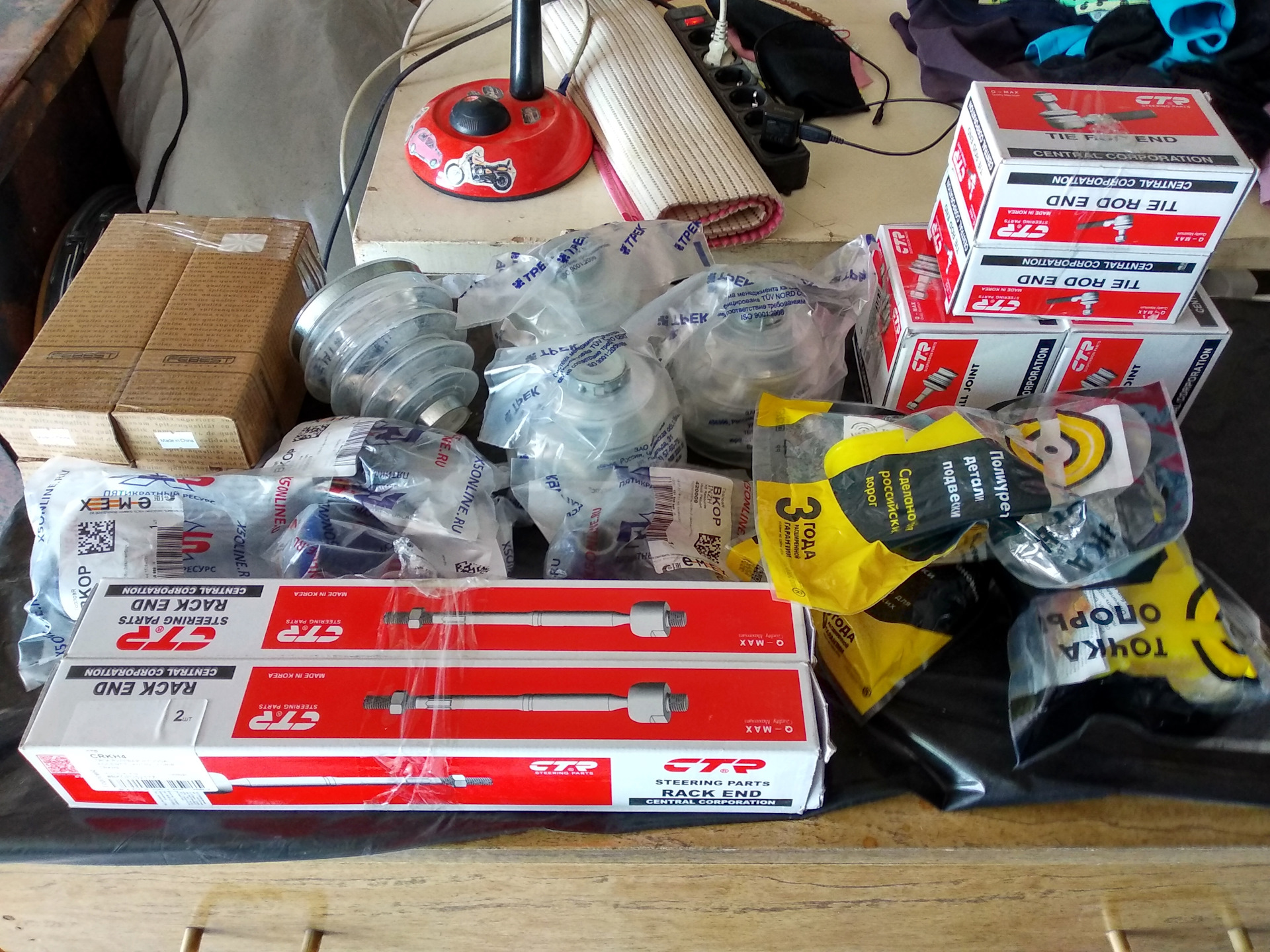

Номера:
Пружины Kayaba RA5306 2
Проставки используем родные 2
Амортизаторы Tokico E3496 зад 2
Амортизаторы Tokico E3708 перед 2
Опора шаровая CTR CBKS-1 2
Наконечник рулевой CTR CEKS-1 2

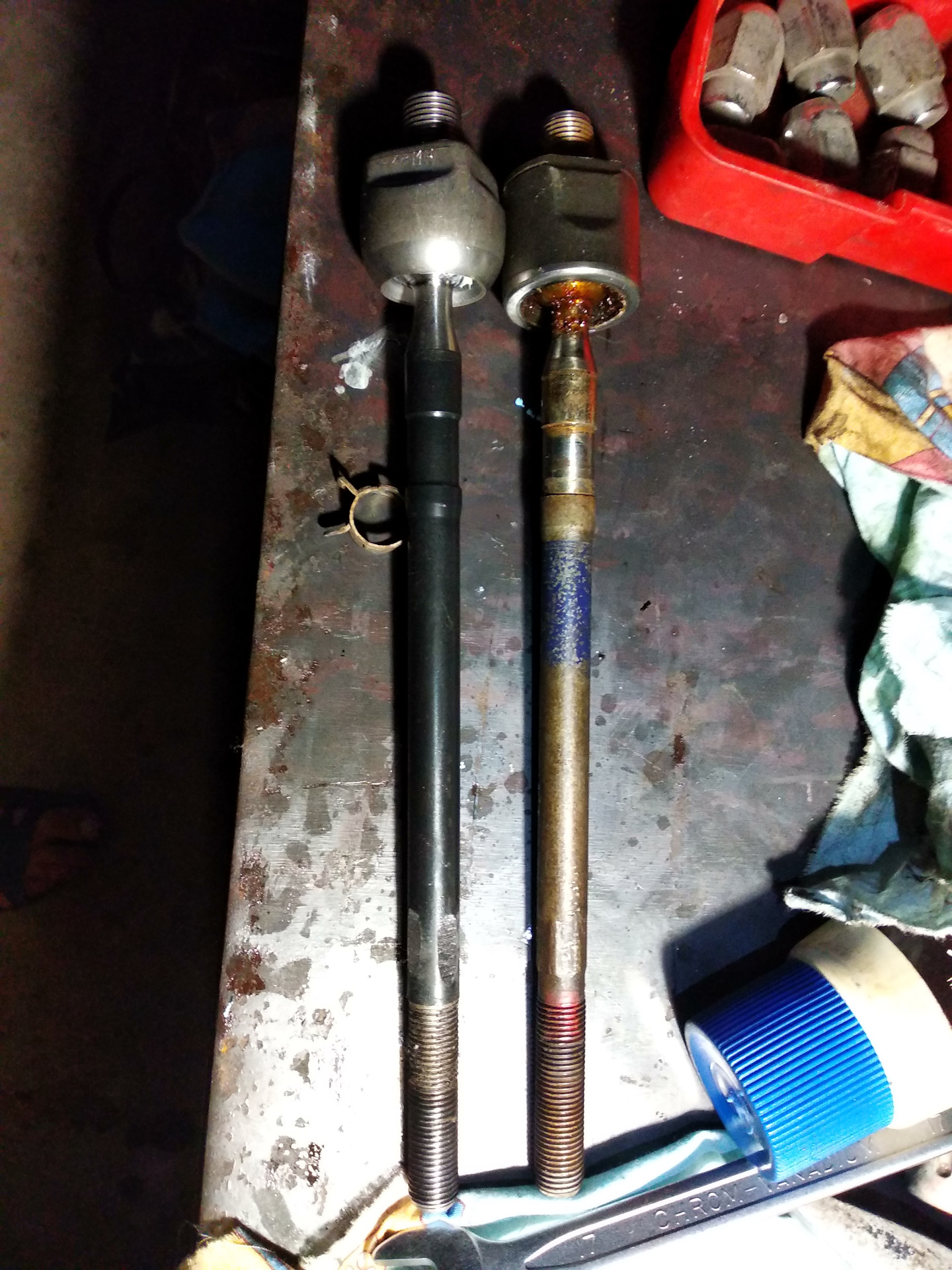

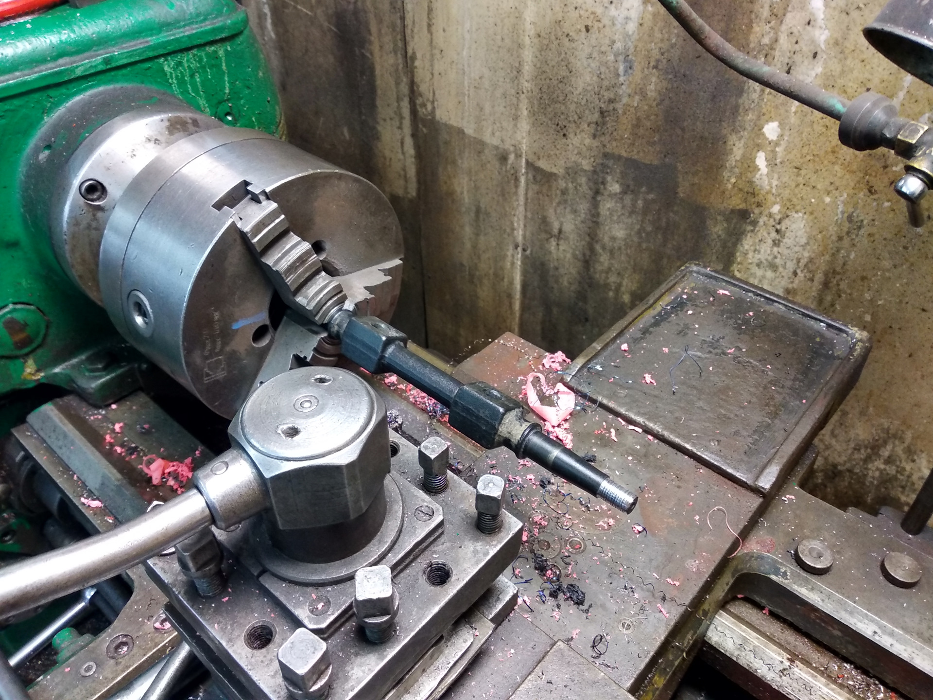

Тяга рулевая CTR CRKH-4 (требуется нарезка резьбы и укорачивание) 2

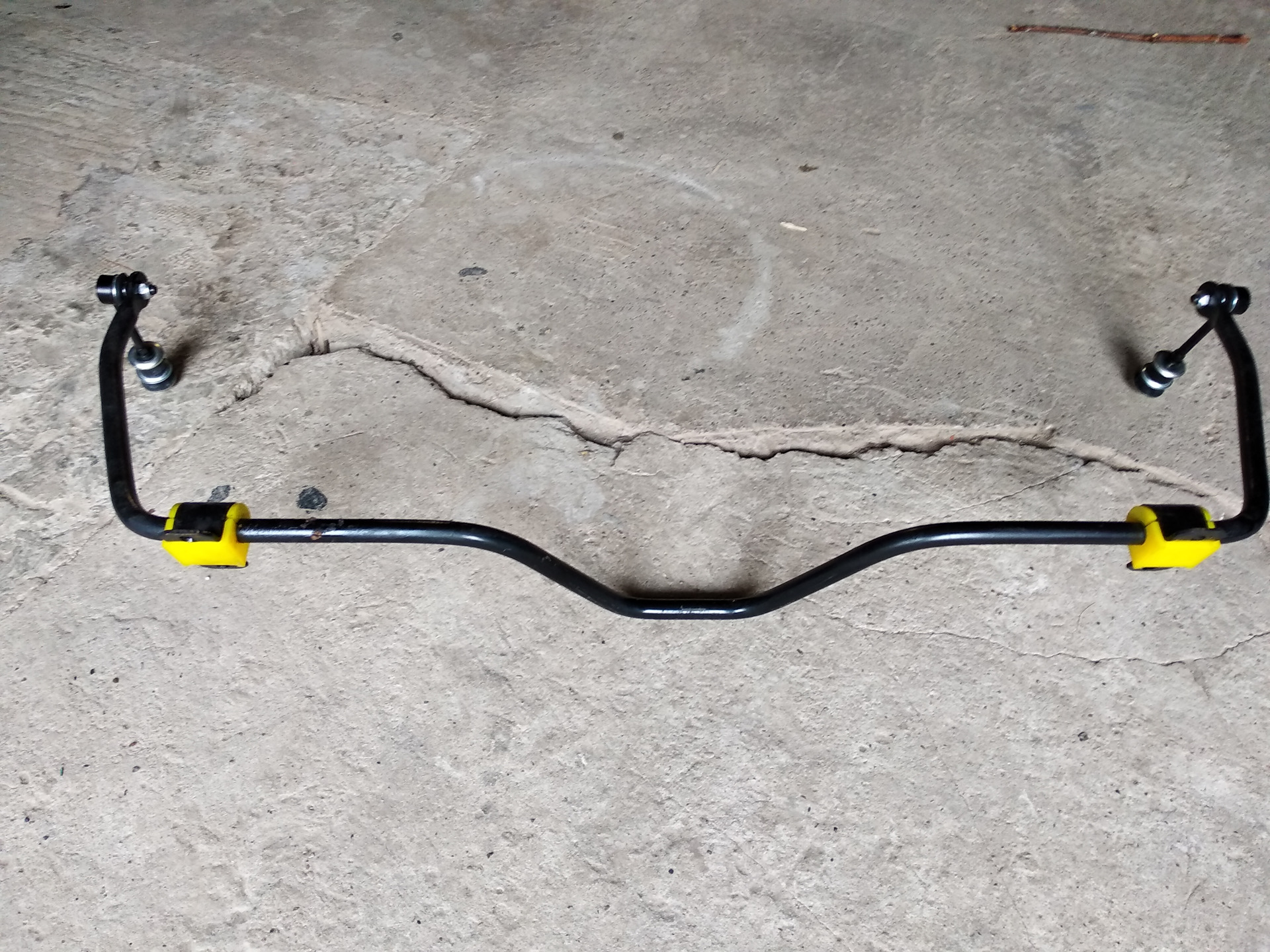

Полиуретановая втулка стабилизатора конусная Точка Опоры 1201545 4
Полиуретановый сайлентблок X5 Resource 420009 4

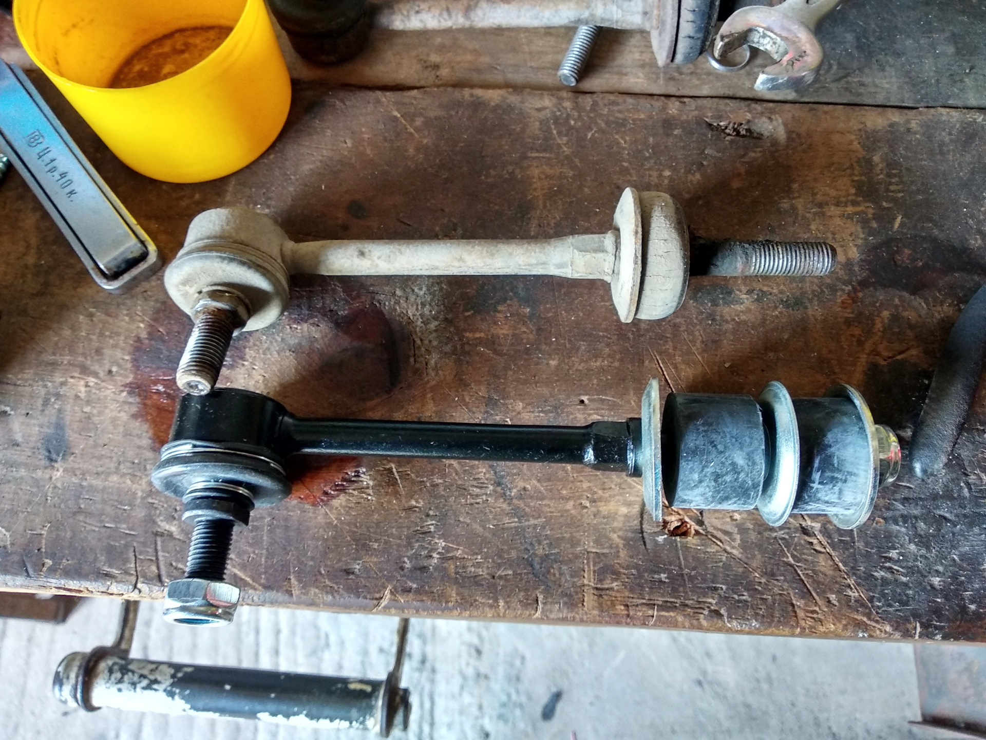

Тяга стабилизатора Febest 1423001 4
Пыльник шруса Трек CB70101 4
Шайба поворотного кулака 4121603201 2
Подшипник кулака поворотного 4121305000 2
Febest FECLAMP хомут металл 4
Сальник переднего поворотного кулака 4121203200 2
Сальник подшипника ступицы 4137401800 2
Сальник ступицы передней 4142503203 2

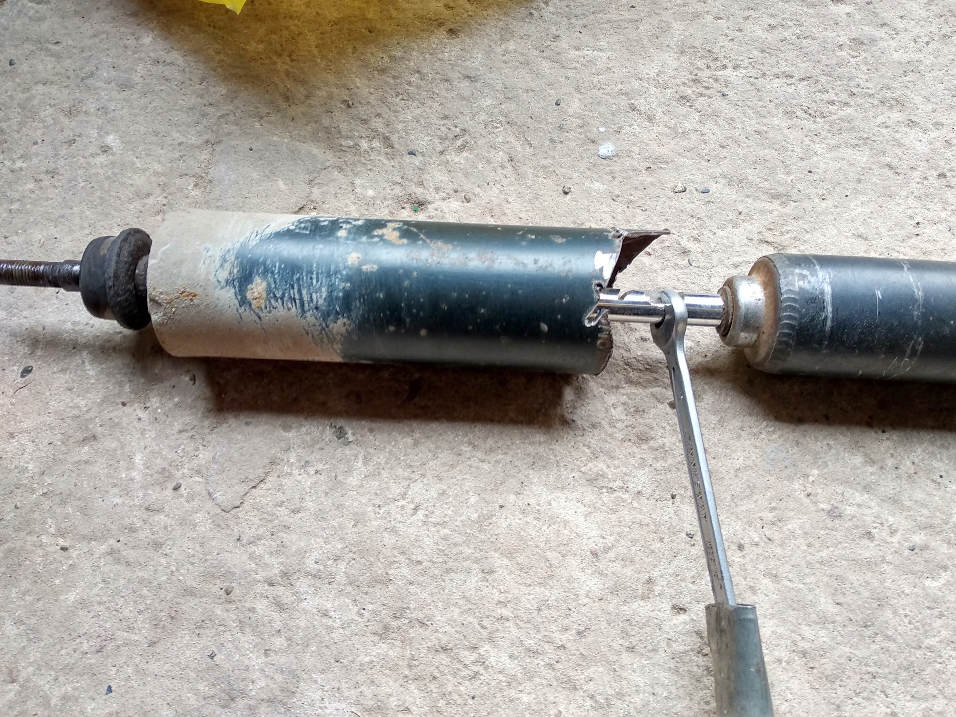

Амортизаторы — газомаслянные, хоть и на них написано GAS, а точнее Gas type: Oil + Gas. Gas type contains the nitrogen gas”. Так что не забываем прокачать.

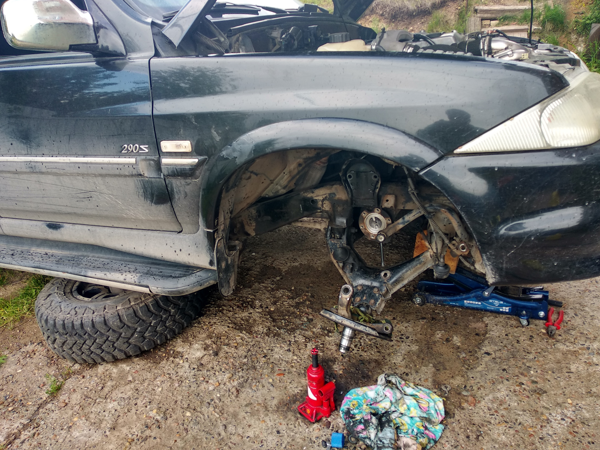

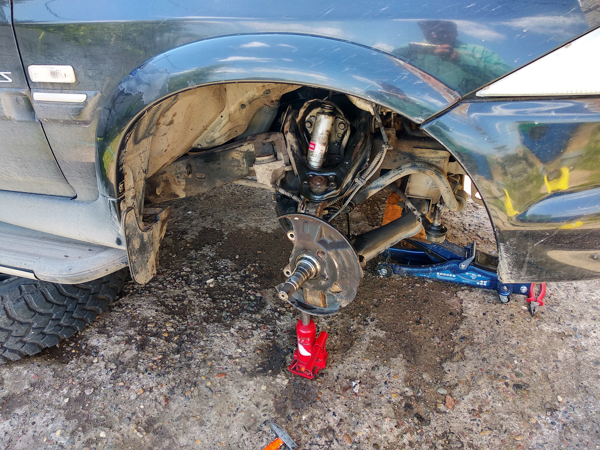

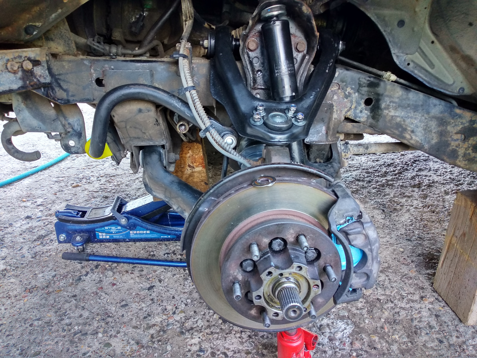

Ничего проверять и изобретать не стал, пошел по уже протоптанной тропе. Инструкция по работе любезно выложенна Алексеем в FAQ’ах Korandovod.ru
Самый секас был с откручиванием верхней гайки задних амортизаторов. Если будет прокручиваться шток — не теряйте время, берите гайколом если подлезете, или полотно от ножовки по металлу и спиливайте. Между бортом и рамой со стороны колеса есть зазор, там и можно просунуть.

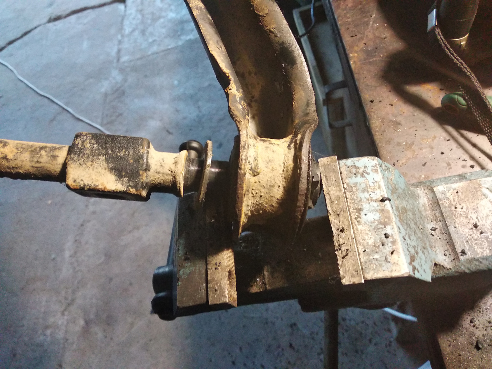

Сайлентблок верхнего рычага — тупо высверливаем резину по кругу, после чего он легко вынимается. Новый полиуретановый сайлентблок слегка смазываем литолом и он под небольшим давлением садится на место. Можно тисками помочь.
По торсионам все становится понятно когда их открутишь.

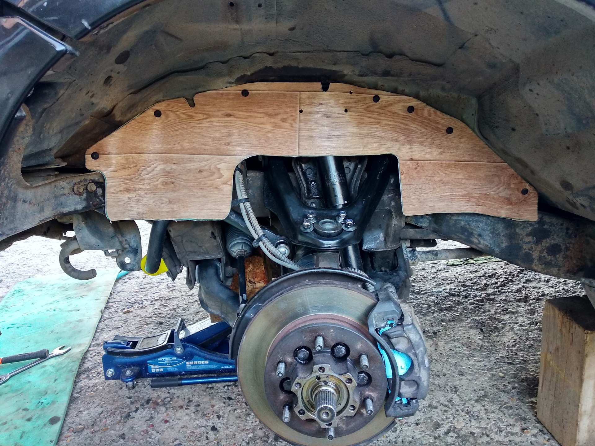

Отличные пыльники моторного отсека ;)
Это тюнинг. Вставки под "дерево".
dreamkrcity
тоже нужно вырезать, вот думаю под дерево или под камень повесить?
бери "под грязь" )
