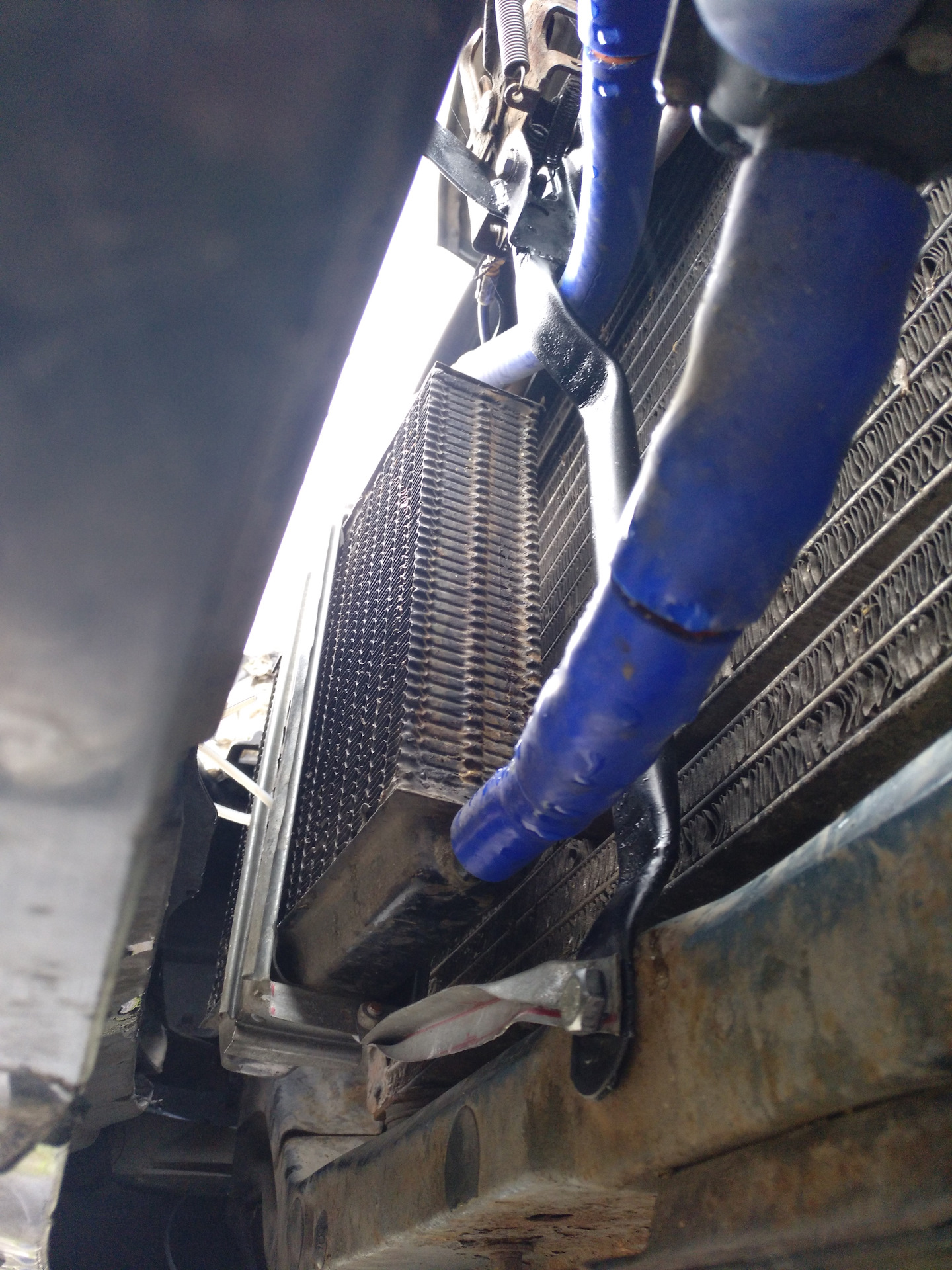

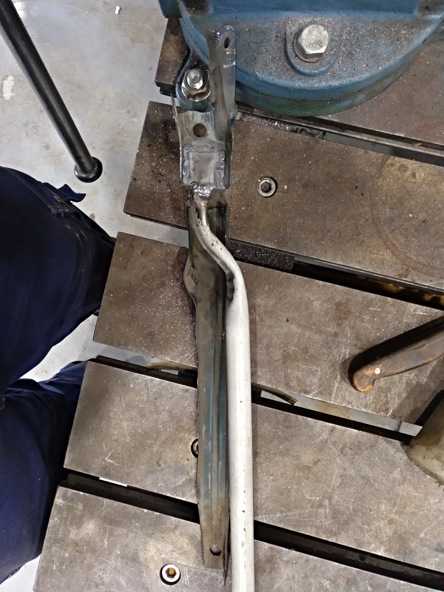

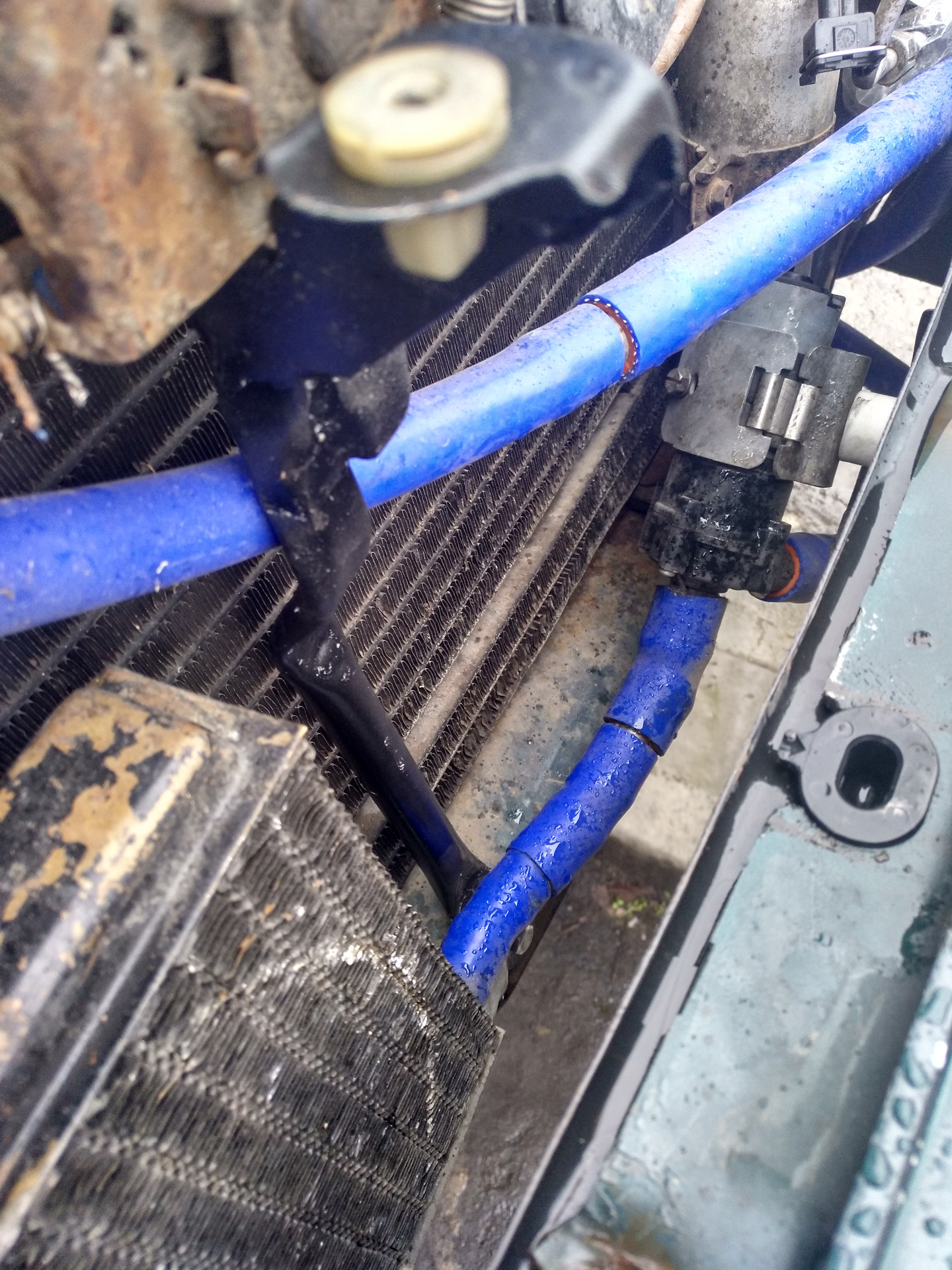

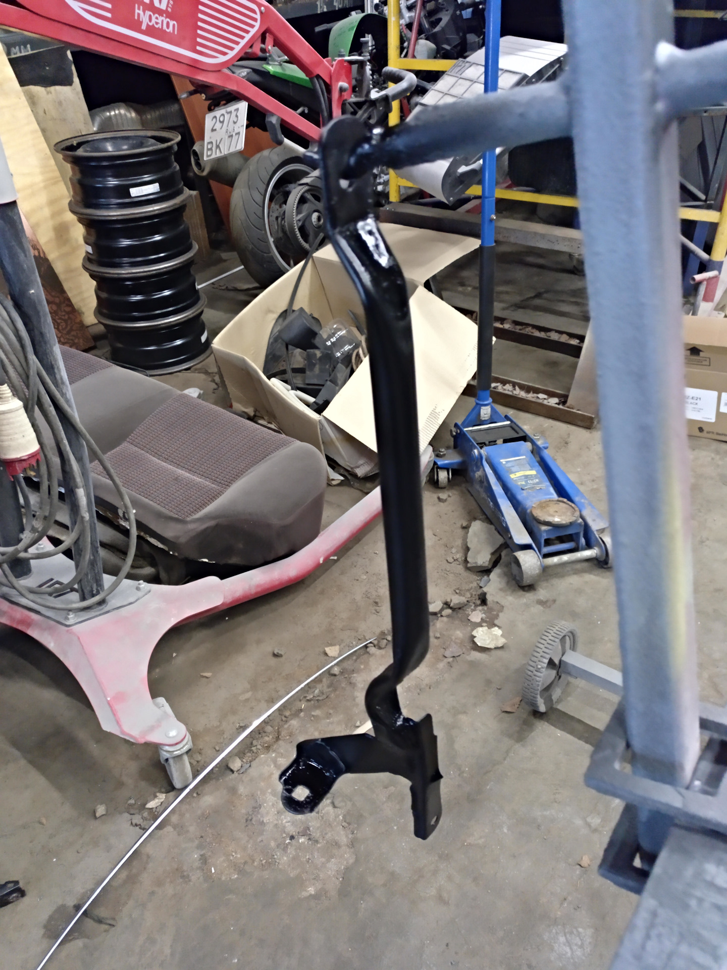

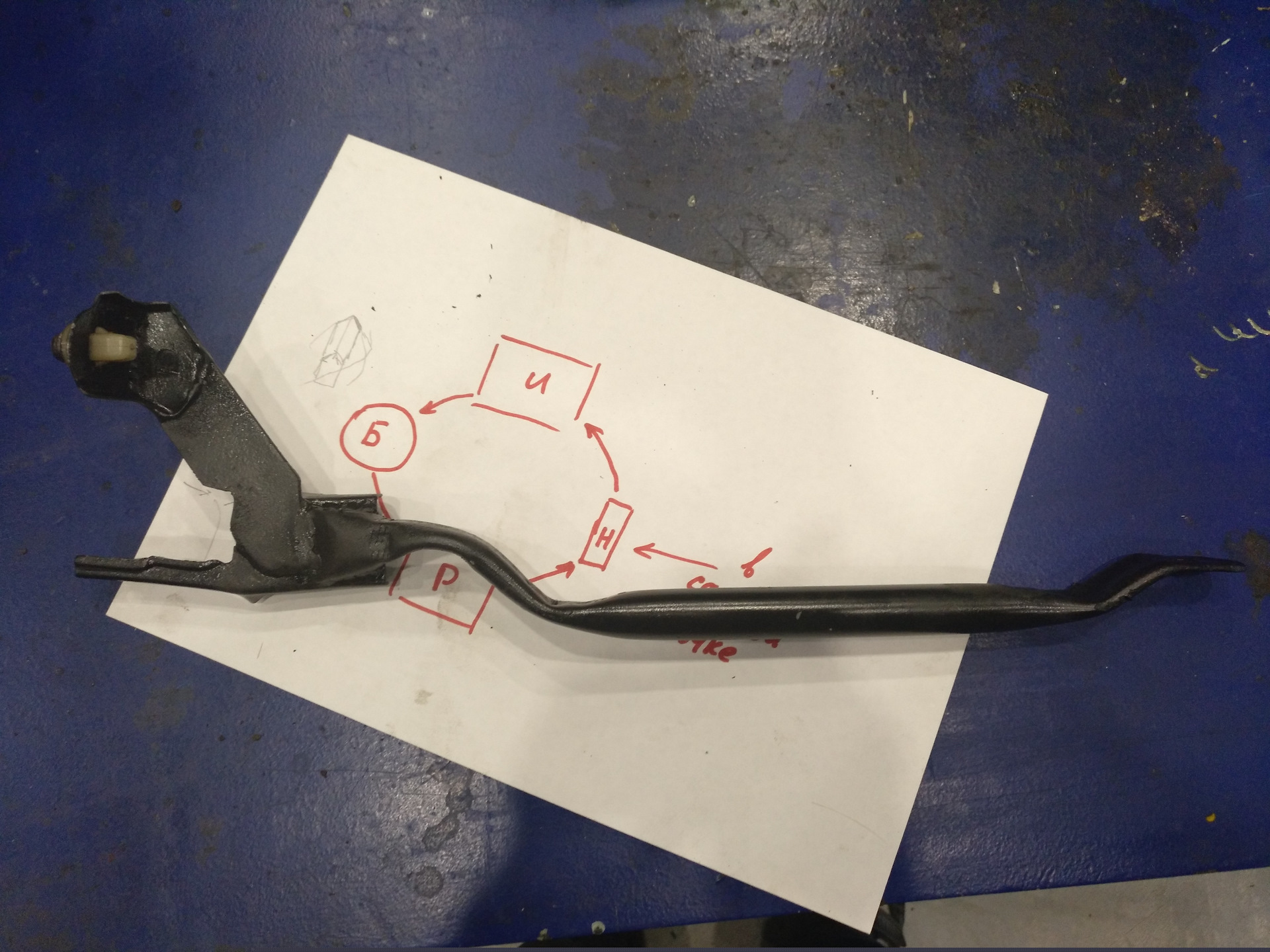

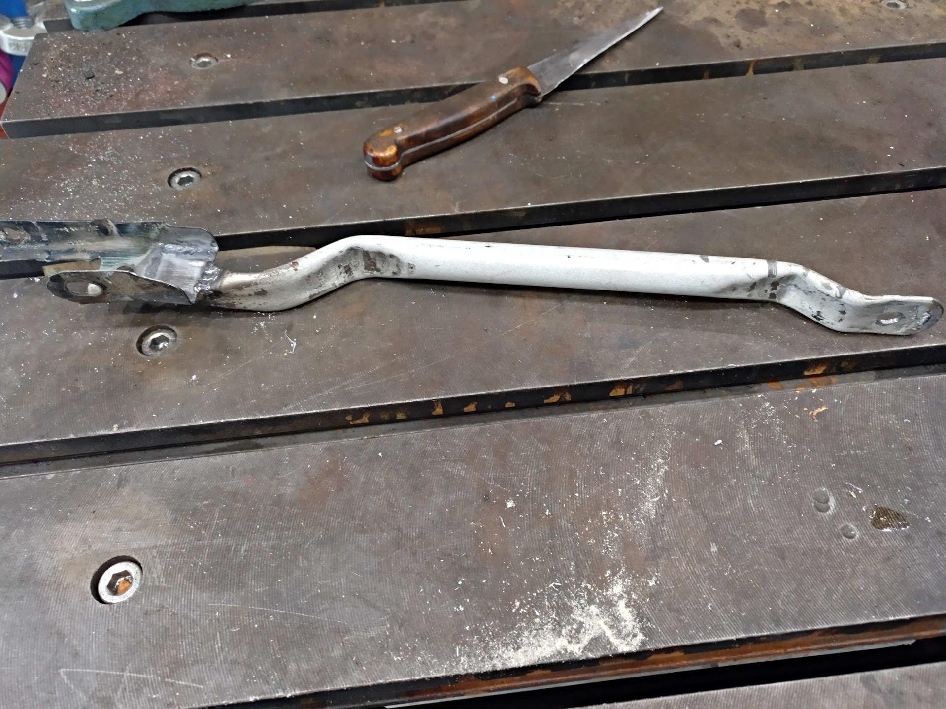

1) Потихоньку не спеша, двигаюсь к цели
Вот дошли руки и до поперечины замка капота.
Мешалась она мне для достижения моих планов.🤔
Поэтому решил по быстренькому изменить её, но по быстренькому в итоге растянулось на два вечера.Как много времени уходит на эти долбанные крепежи
Конечно её надо было изначально промерить…
Как раз то, что я и не стал делать.
Благодаря чему и потерял два дня.😒
Описывать особо и нечего.
Только и занимаешься беготнёй туда-сюда подгоняя каждую мелочь(
Хорошо когда есть добрые люди готовые помочь)

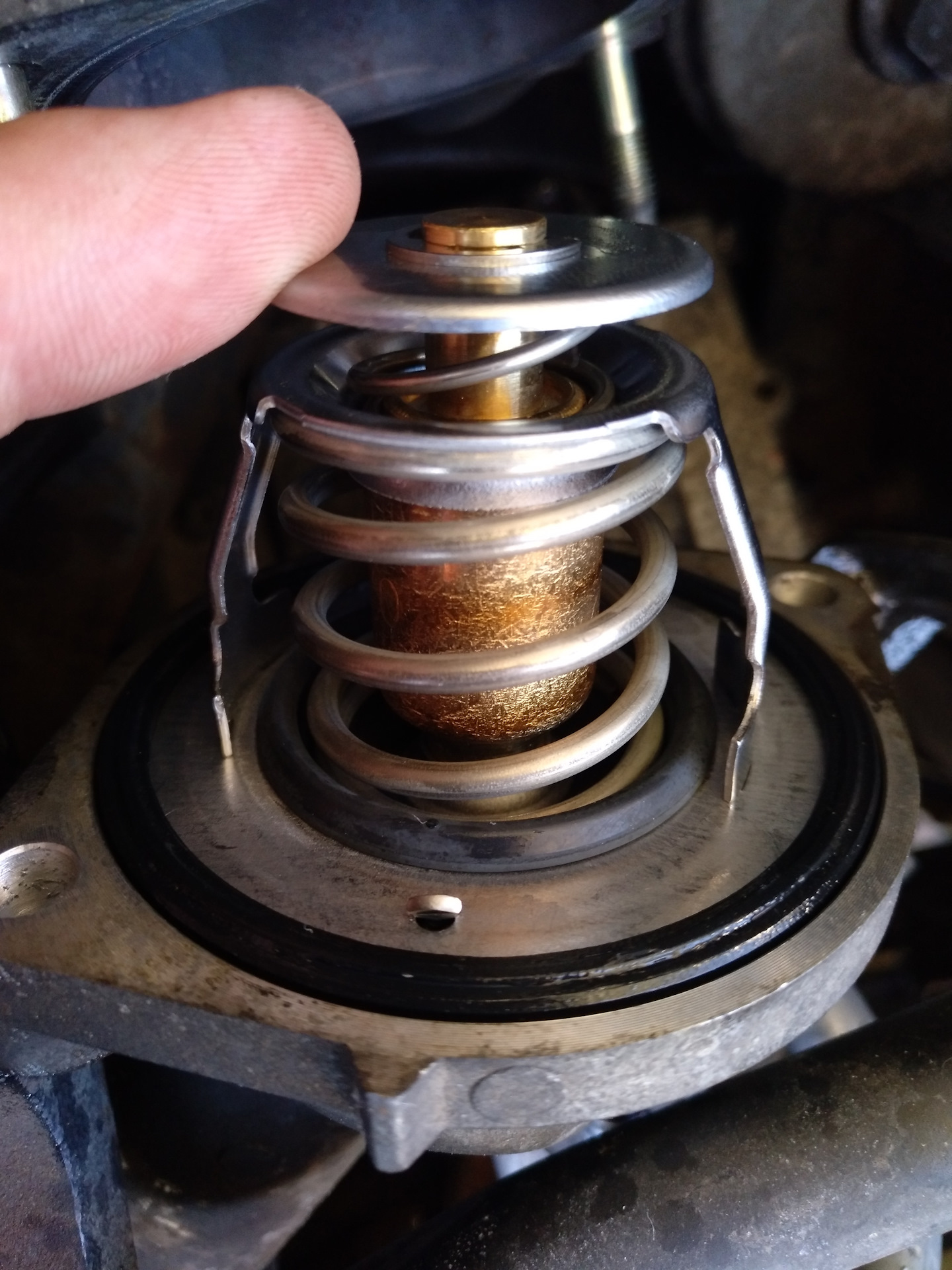

2) На днях машина начала долго греться
Понимая что это "залип" термостат в открытом положении решил с этим не медлить, и при первой-же возможности заняться этим…
— может новый термостат купить? — подумал я.
— с ума сошел — сказала жаба.
Вообщем решил я термостат не менять, а промыть систему лимонной кислотой.
Пошел экспериментальным и как оказалось ложным путём.

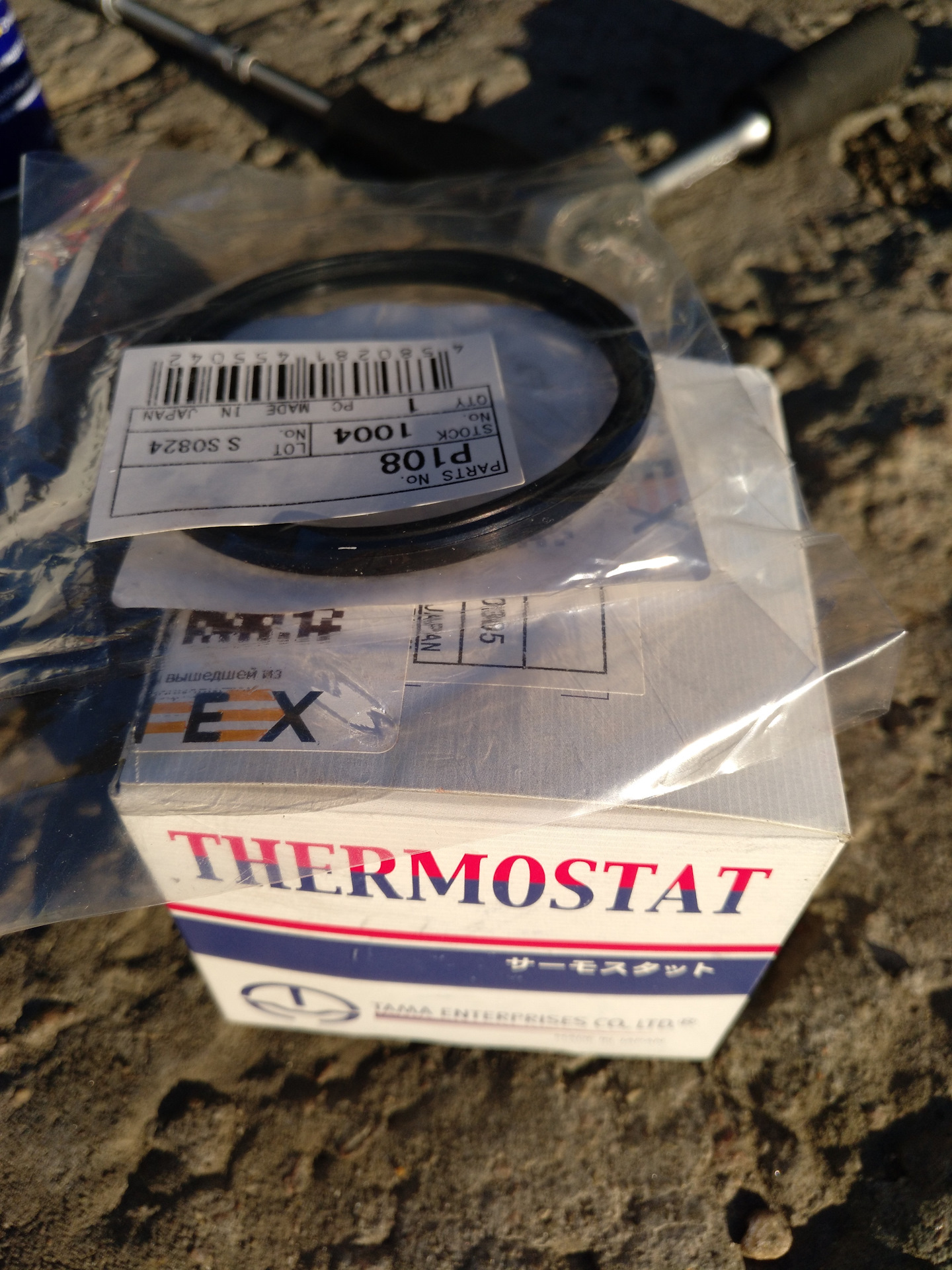

Вообщем выбрал себе термостат фирмы Tama, посмотрим сколько проживет на gte двс.
Однозначно дешевле оригинала, да и на некоторые конвееры поставляется…главное чтоб не на автоваз
Заказал термостат Tama WV64TA82A (741р)
И кольцо уплотнительное Tama P108 (103р)

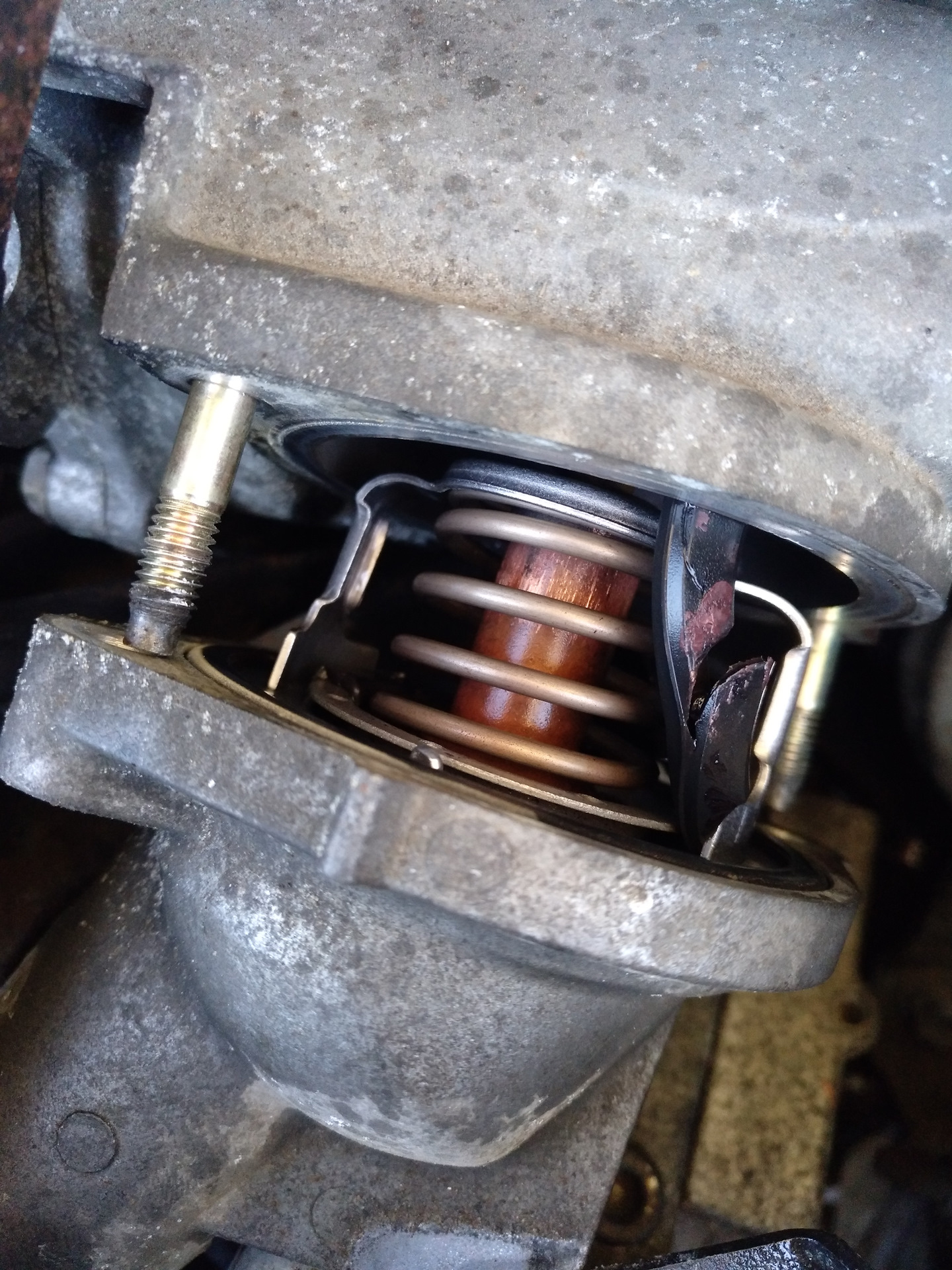

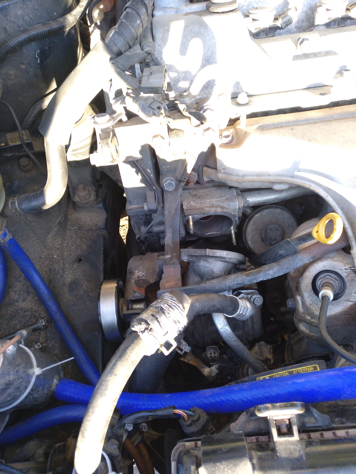

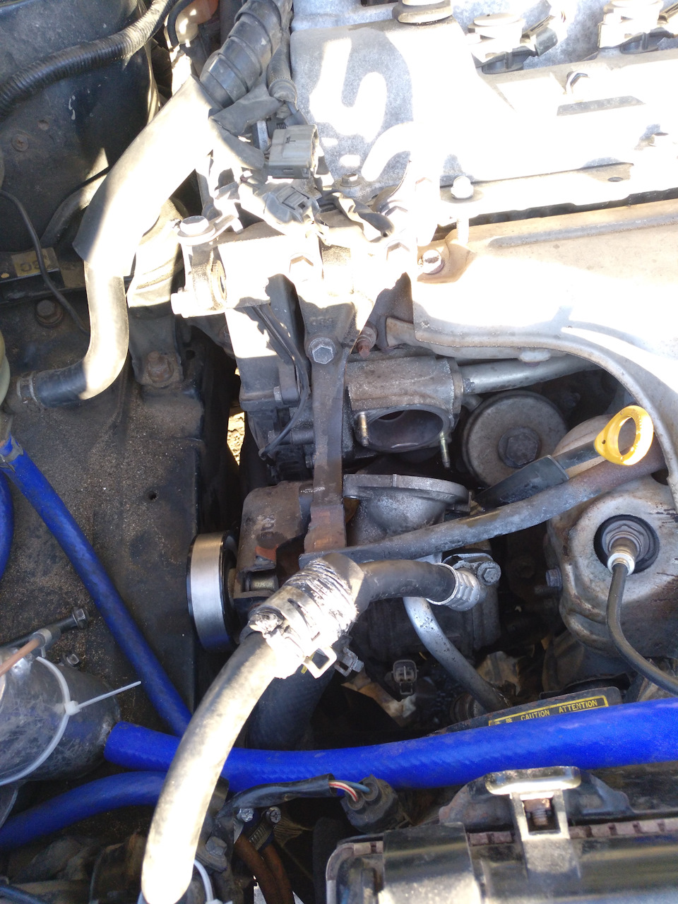

Загнал на яму
Слил с радиатора антифриз.
Снял генератор(не отсоединяя провода) и положил его в сторону.
Пропшикал WD-шкой, подождал.
Неудобно конечно откручивать, но что поделать.
Ещё и крепление маслянного щупа мешает…
При вскрытии вылилось ещё немного антифриза.

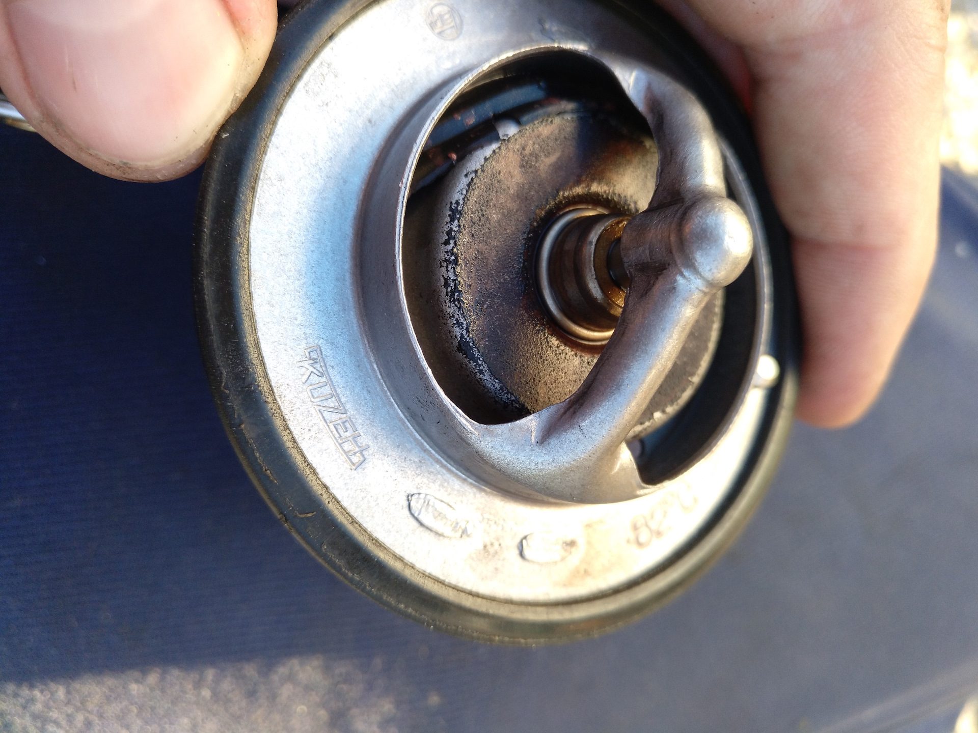

И предо мною встала такая "картина"😲
Тут как-бы всё ясно…

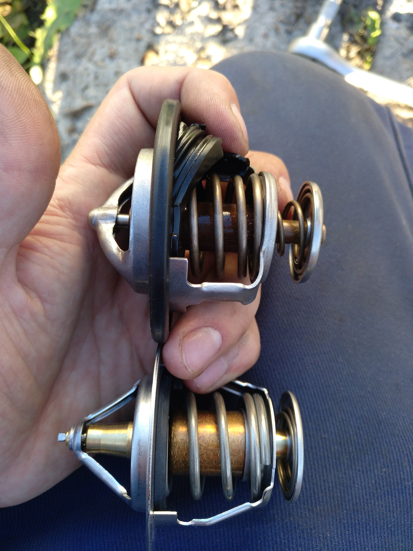

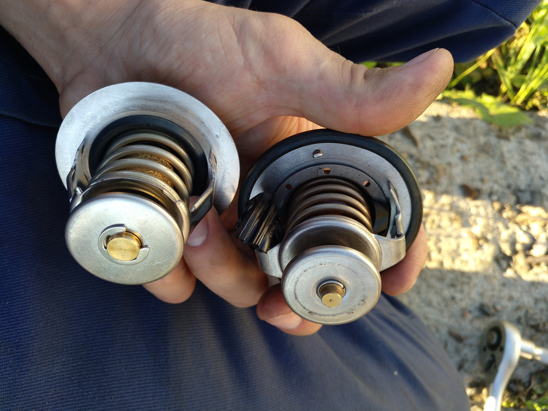

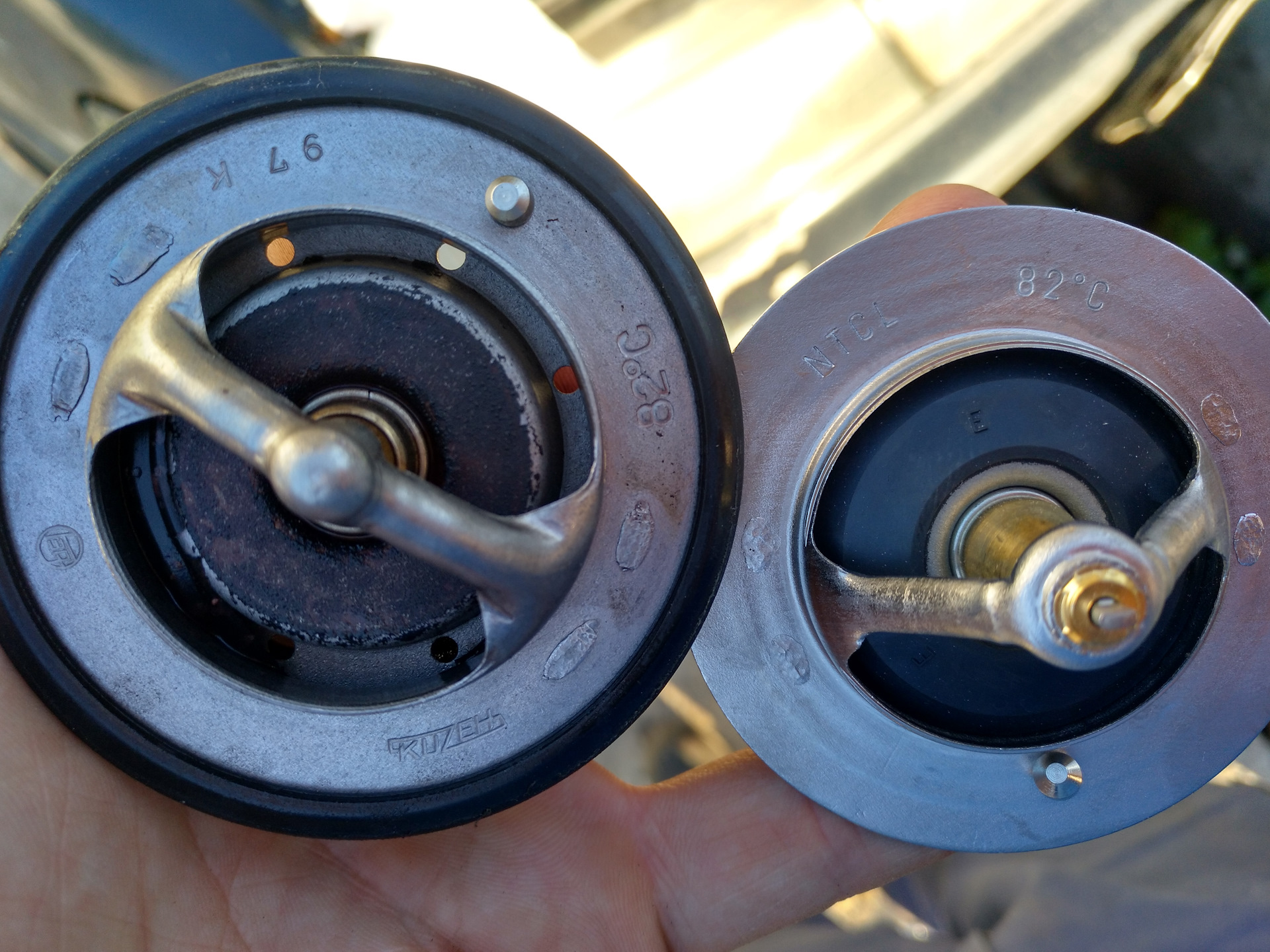

Дальше решил посравнивать, так как есть вероятность что это "заводской"(может и нет) термостат.
На "заводском" надпись гласит kuzeh, на покупном htc.
Значит на конвеер тойоты не tama идёт(может и ошибаюсь).

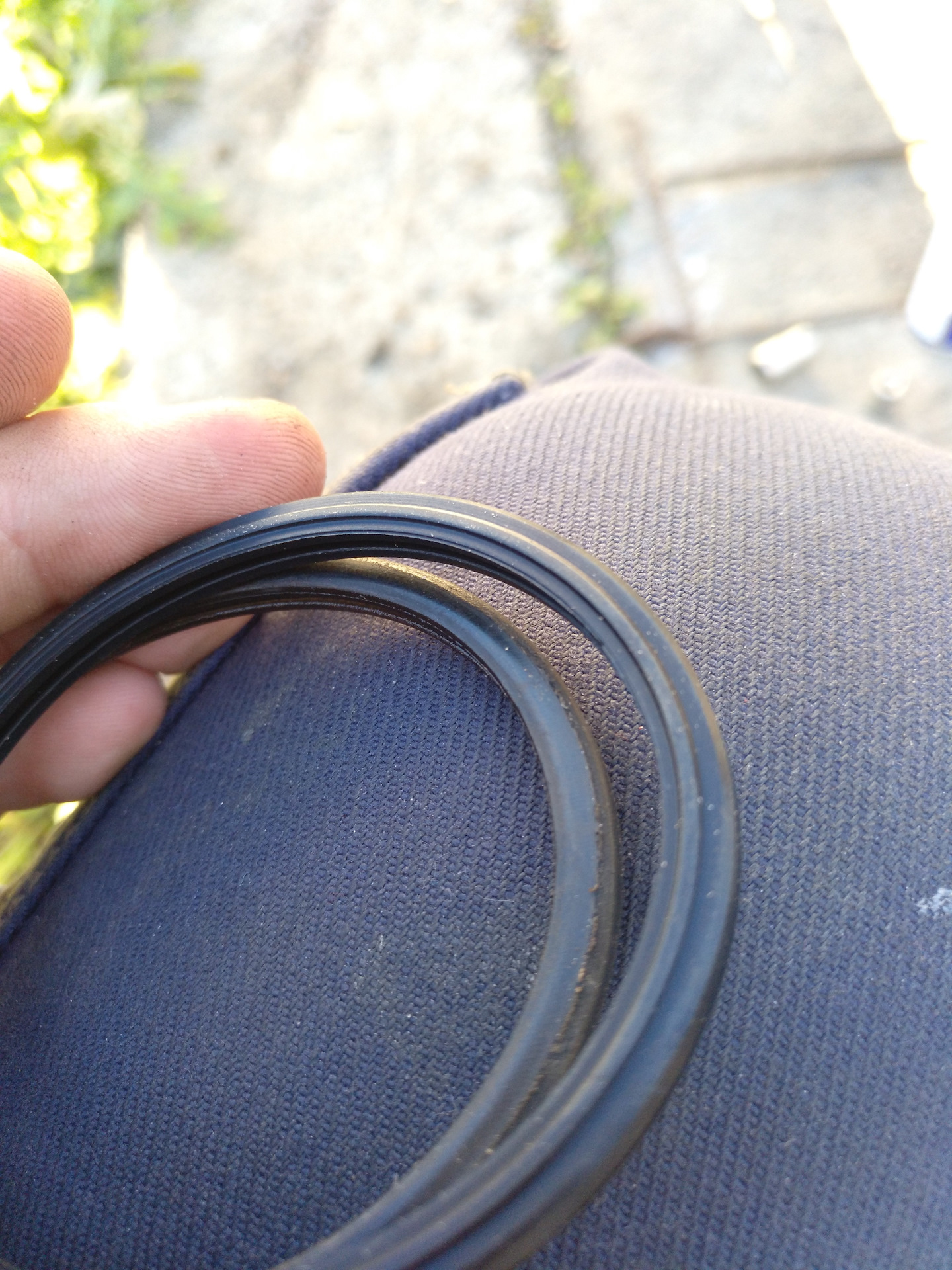

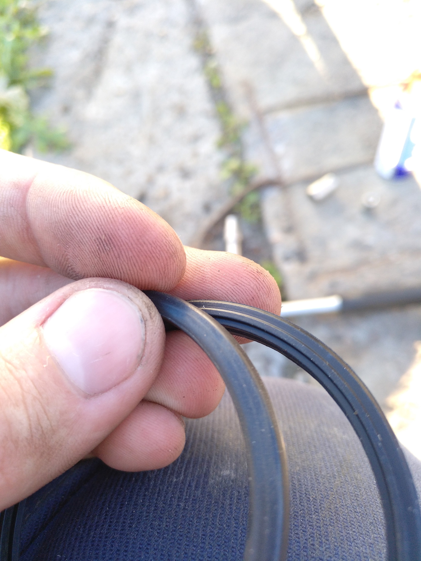

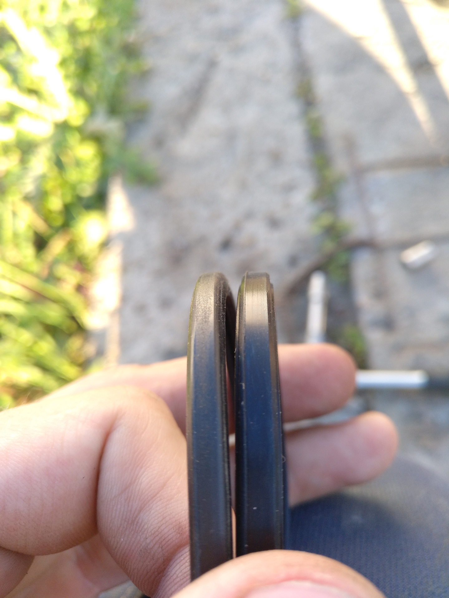

Далее посравнивал колечки.
Кстати на старом кольце присутствовали следы смазки, значит положено смазывать перед установкой!а не как обычно, побыстрее на сухую
На кольце tama имеется малозаметный выступ, сразу про нижние колечки для форсунок вспомнил
Поэтому при установке в целях суеверия выступом поставил в угол уступа корпуса термостата.
И по бокам отличие есть.

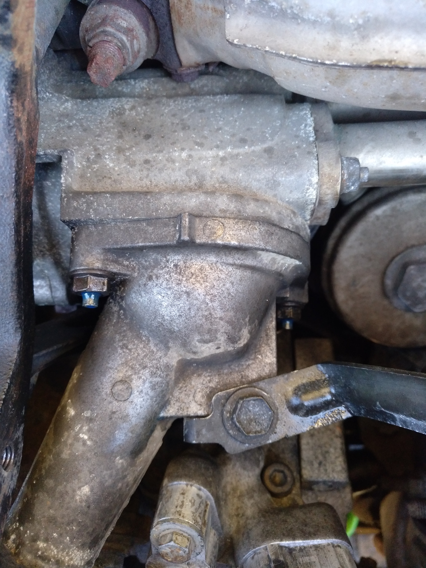

Перед установкой хорошо всё почистил, и смазал(тщательно) резиновое кольцо консистентой смазкой(на силиконовой основе) molicote 111.
Кстати резиновое кольцо на сливной пробке радиатора тоже ей смазал.
Смазываются резинки для лудшего уплотнения и избежания "перекосов"
Совместил метку на корпусе(отливка) с отверстием для "стравливания" воздуха из системы охлаждения ДВС.
Протянул в два захода.
На резьбу гаек перед сборкой капнул фиксатора резьбы Loctite 243.

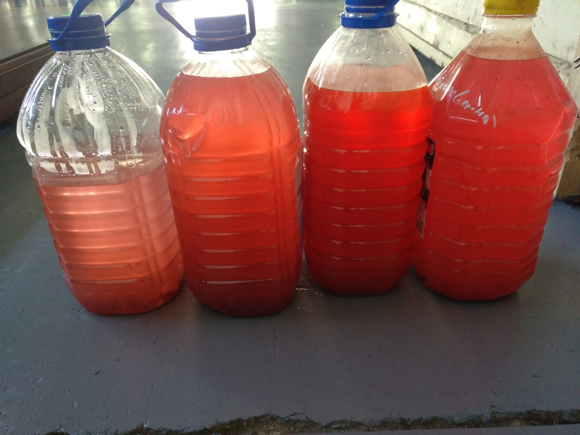

После сборки залил антифриз, и немного не хватило…
Покупать было лень ехать, и добрые люди по незнанке дали мне антифриз.
В итоге я себе залил в систему антифриз Pilot, благо не завелся!
Наткнулся на драйве на плохие отзывы по нему
А так-же появилась тема как он замерз в — 30
Пришлось ехать за дистилированной водой 15 литров, и антифризом Sintec G12 15 литров(в сумме 2200р).
Чтоб промыть систему от этого г.вна.

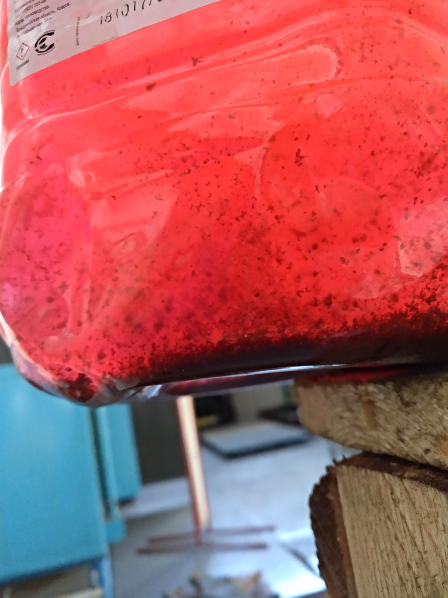

Как потом выяснилось и в расширительном бочке "глина" обнаружилась.
Видимо после прошлой промывки что-то отмылось
Вот такой осадок, даже хлопья есть.
Заколебался повторно промывать
За то теперь "как часики" прогревается двигатель)
Заливайте только качественный антифриз и читайте в первую очередь отзывы!

А ты уверен что стоял заводской термостат? Может его уже меняли?
Да, и вправду.
Грм то ведь меняли, и термостат могли.
Хотя резьба на шпильках такая как-будто её с завода не откручивали.
И на уплотнительном кольце следы смазки были.
Мне кажется там какой нибудь AISIN стоял с завода.
Может быть, но тогда-бы по каталогам билось…
Практика показывает что айсин и денсо не верх "эволюции")
тама стоит третий год, никаких нареканий )
