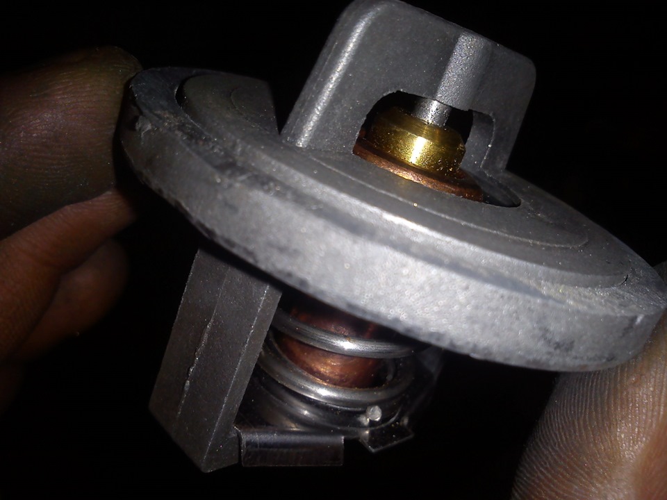

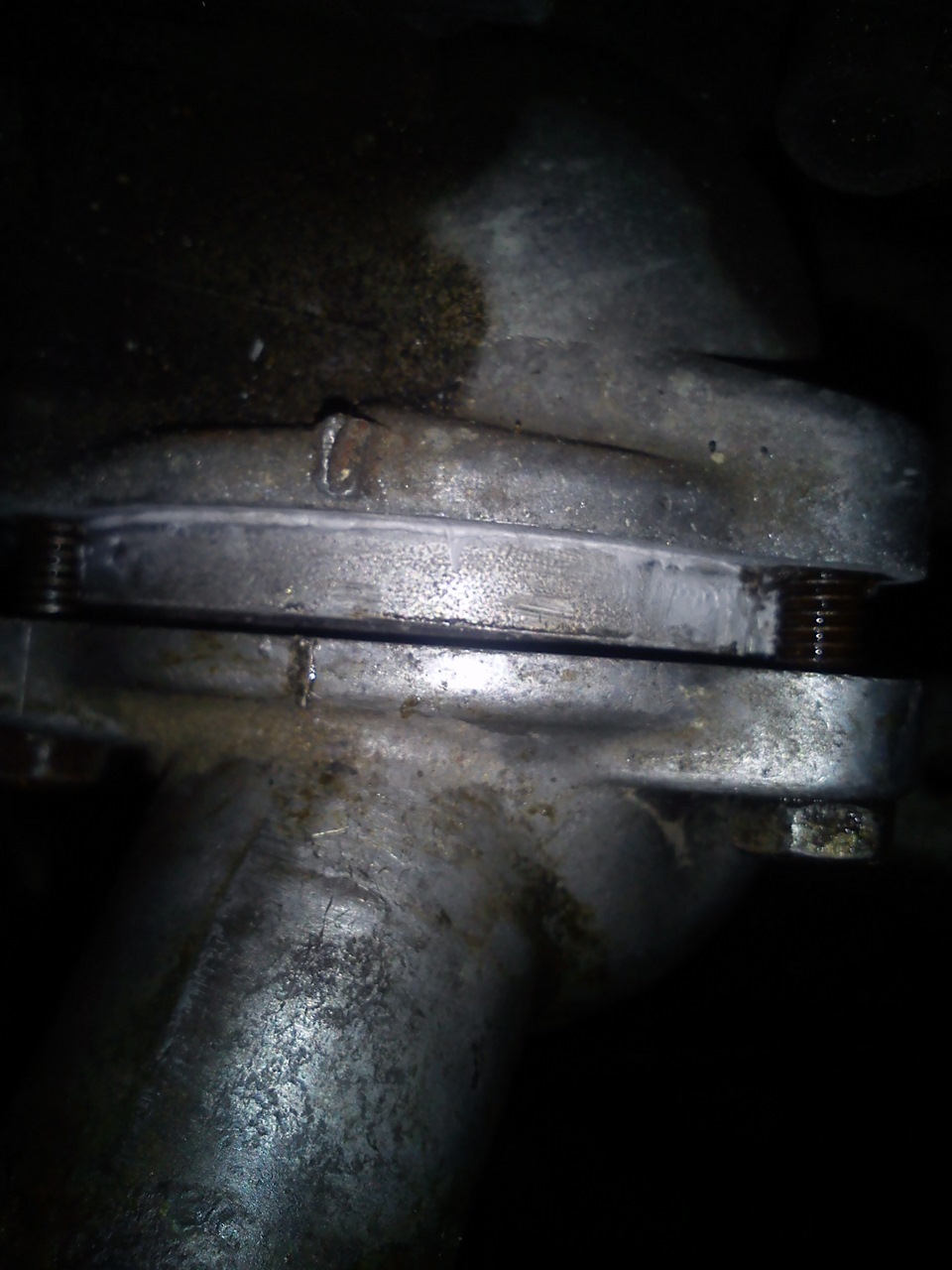

Через время я решил попробывать из ВАЗовского термостата извлечь внутреннюю часть и установить в место родного штатного. Далее распилив корпус я извлек сам термостат, но он хоть по диаметру почти такой самый как и родной Нисановский, по высоте оказался выше. Но ничего процес уже поше и как говорится назад уже дороги нет, так что будем пихать не впихуемое. Бросив взгляд на распиленый корпус мне пришла идея, а не изготовить ли мне из части корпуса, а именно посадочного места термостата проставку тем самым отодвинув от задней стенки сам термостат.
И получаем вот такое колечко
Далее я разобрал термостат и отпилил заднюю заслонку которая перекрывает малый круг(фотки к сожелению не сделал)
и в корпусе просверлил небольшое отверстие для выхода воздуха при залике ОЖ.
Далее на кольцо я нанес герметик и поставил его на место, прижав слегка болтами что бы герметик немного подсох.

Тем временем я назад собрал термостат и вкинул в кастрюльку с водой начал его готовить контролируя температуру термометром, термостат открылся, при охлаждении закрылся, значит всё ОК.
Пока термостат готовился герметик уже подсох. Устанавливаем термостат в посадочное место сверху прокладку которая была с термостатом сверху крышку, болты нужно взять немного длиннее и равномерно затягиваем. В итоге мы вот что получаем.
