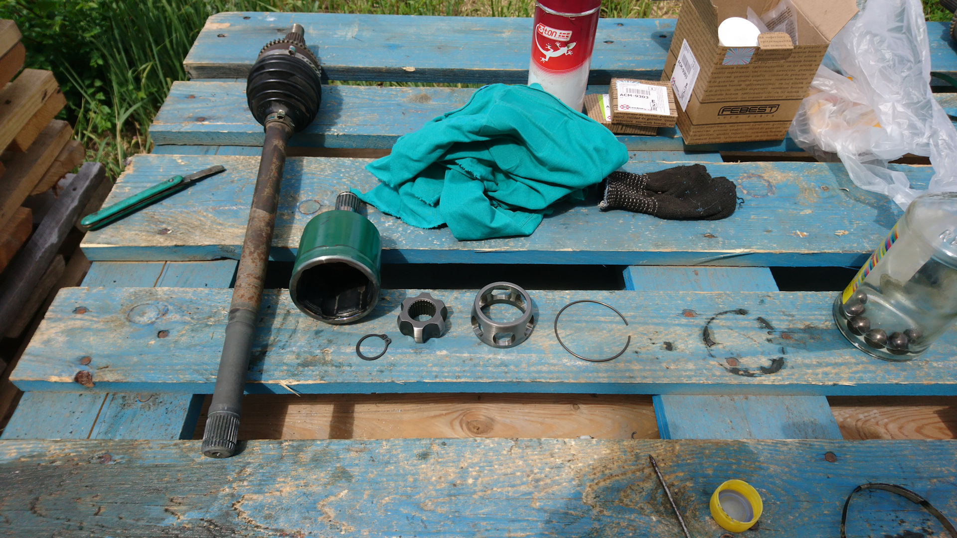

Так как снимал коробку — поменял пыльник на внутреннем левом ШРУСе.
Заказывал в Автодоке — Febest — качество хорошее — с пыльником в комплекте идет смазка, стопорное кольцо, хомуты.
Артикул — 0715RS413 FEBEST Пыльник шрус внутренний, комплект
Особо ничего сложного когда снят привод.
На машине гемор еще тот делать и менять.

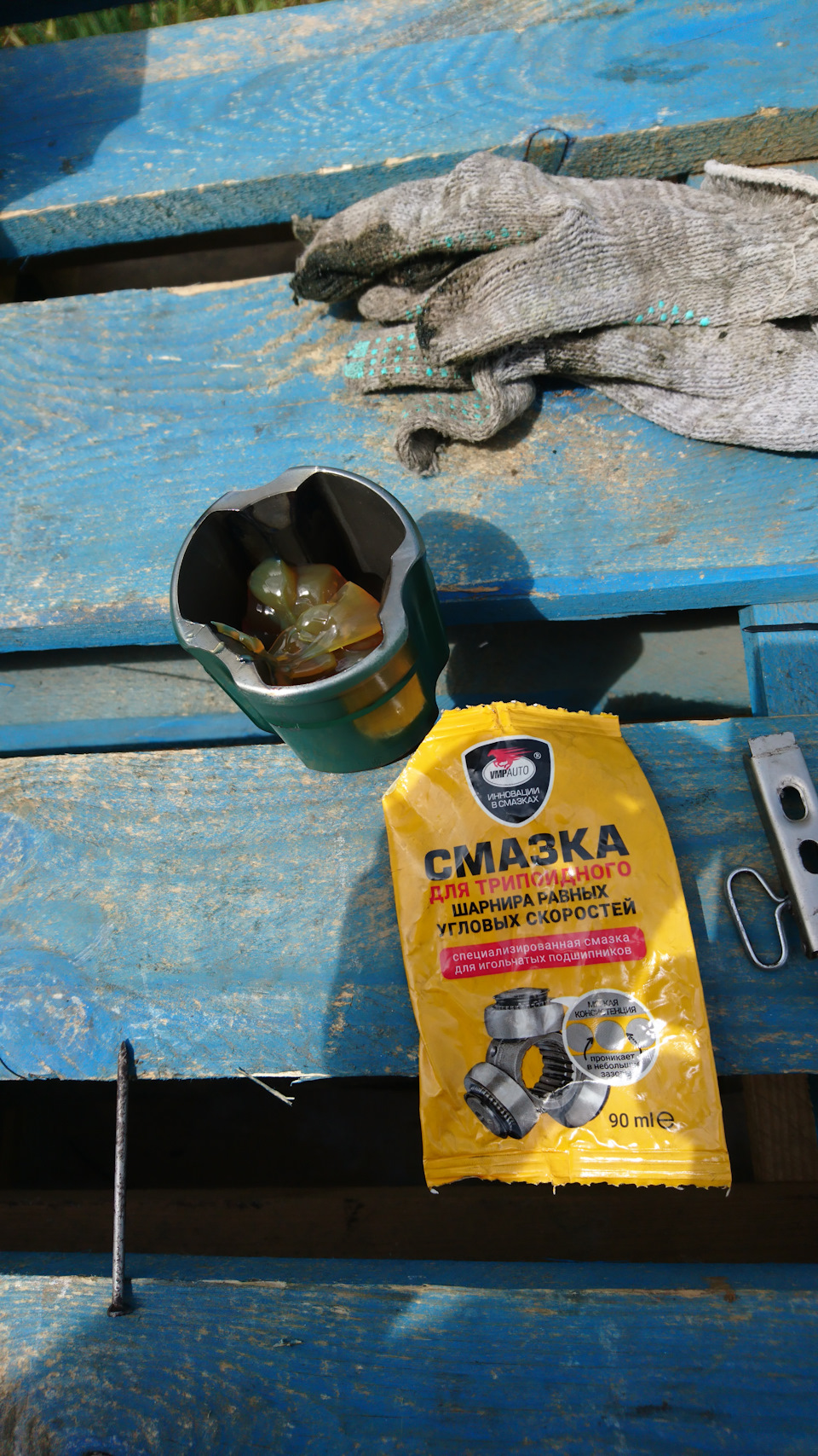

Главное — смазка под трипоиды чтоб была и хомуты затянуть хорошо.

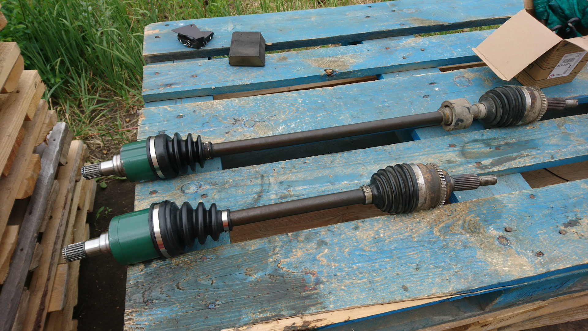

день добрый. Подскажи, внутренние шрусы трипоиды заменил на Бирфильд?
В левом приводе внутреннем — трипоиды, а в правом — яйца в обойме. это так с завода?
Приветствую. Менял только пыльники, учитывая что корпуса шрусов зеленые оба…я так понимаю что с завода так и стояло. По ходовке хозяйка до меня только передние стойки меняла и все.
