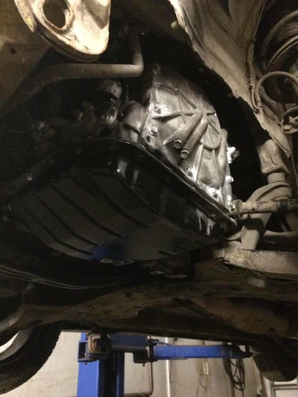

С одной стороны — огромная радость от того что что я забрал Селику из дружественного сервиса, где ей заменили АКПП и поменяли прокладку в выхлопе. С другой стороны — обнаружилось пару досадных косяков. Начнем с самого приятного.
Все мои страхи по поводу лотереи с покупкой б/у коробки во Владике и её возможной косячности остались лишь моими страхами. Коробка установлена и работает прекрасно. Переключений не чувствуется абсолютно. Ну чтоже… значит не обманули. Хорошо!
Кто-то просил отписать по поводу фильтра и прокладки для АКПП.
Так вот купил фильтр Japan Cars B52001PR 487,16 р. (кстати, в коробке обнаружилась прокладка поддона АКПП! — она осталась, если кому надо). Материал фильтра — фетр (если это имеет значение).
И оригинальная прокладка поддона АКПП — Toyota 35168-21011 — подошла без проблем.
(для тех кто будет искать информацию: Селика Celica 231, правый руль, 2zz, 2003 год, U240E-04A).
До кучи махнули задний сальник коленвала — был п*** какой дубовый и начинал сочиться маслом.

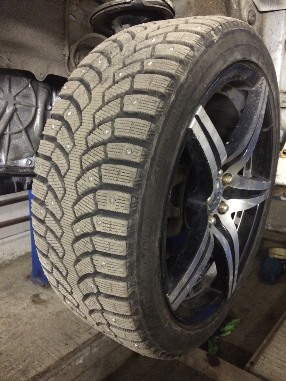

Пока Селика висела на подъемнике я сгонял на шиномонтаж. Переобул крутые гоночные слики дубовые лысые китайские говно-покрышки на купленую ранее зимнюю резину Bridgestone Blizzak Spike-01.
Кстати, кто-то в комментариях к тому посту очень переживал что я не выложил фото именно моей резины. Брат, специально для тебя:
И вот тут меня постигло первое и, сразу же вдогонку, второе огорчения.
Первое:
Как написал бывший владелец Бобрик3000 в своих комментариях с Селикамученнице:
"Сразу узнал её по каткам;) афигенские тапки с Япы;)"
По факту — диски эти (как и резина, впрочем) голимый кетай. Причем два из четырех дисков — убиты прилично.
Не стал ничего с ними делать. Из этого говна один хрен ничего путного не выйдет.
Собрали колеса как есть. Отбалансировали даже.
Но сказали колеса эти выкинуть как только будут бабки на нормальные.
Я думаю пока поезжу, а там видно будет.
Второе разочарование:
Одна покрышка при покупке сразу была со следами ремонта и на неё продавец сделал скидку со словами "мы ездили так — было норм" и я, олень, повелся.
В результате, когда собирали колесо и дали давления — вылезла грыжа.
Что за говняный народец всё-таки у нас :((( Я бы так не смог херню впарить. А кому-то норм…
Деваться некуда. Тачка на подъемнике. Сказали ставить на зад и ездить.
"Может, конечно, рвануть, но врятли…" — успокоил меня шиномонтажник, пересчитывая бабки. Вздохнул и перекрестил меня на прощание…

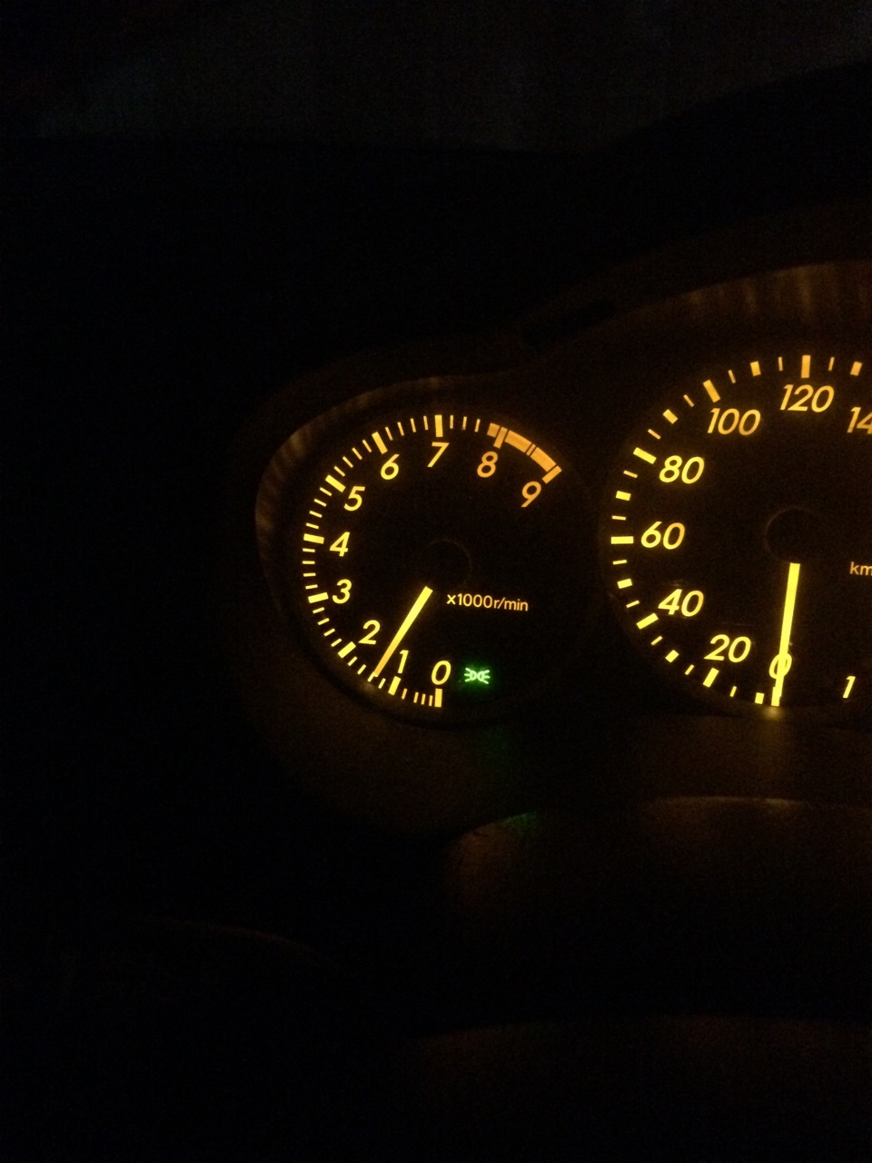

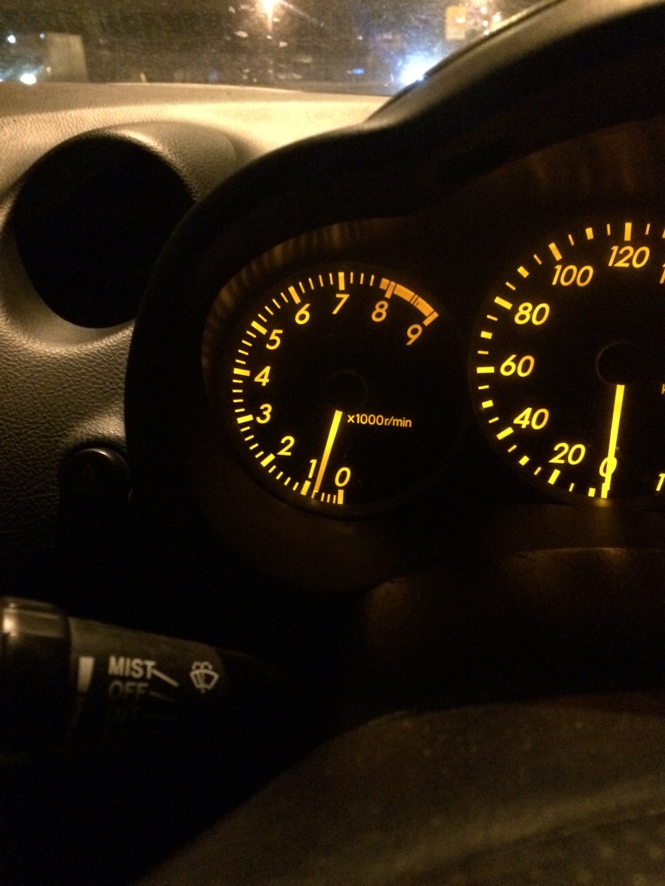

Как некоторые из вас, возможно, помнят я уже жаловался на повышенные холостые. Выехав из гаража я решил что вот сейчас, для полного счастья просто необходимо провести процедуру обучения ХХ. Что в общем-то не сложно. Надо тупо оставить заведенную тачку на 15 минут в покое. Все энергопотребители, при этом, должны быть выключены. Кароче, всё сделал. Завел. Подождал. ХХ, как ни странно нормализовался! Что приблизило меня к чувству удовлетворения сравнимому с оргазмом.
Довольный собой, я плюхнулся за руль и включил габариты…
Вот тут начало происходить совершенно необъяснимое.
Обороты ХХ плавно, но уверенно начали расти.
Прямо пропорционально их росту состояние эйфории моё улетучивалось, а диаметр удивленных глаз возрастал.
750 — 800 — 1000 — 1200. Думаю выросло бы и дальше, но я решил что хватит и вырубил габариты — ХХ медленно пришел в норму. Я не мог поверить в происходящее поэтому повторил опыт пару раз. Глюк воспроизводился стабильно!
Вот что это за фигня такая?
Хотел по дороге воткнуть в прикуриватель вольтметр (есть у меня такой) — так, сцуко, оказалось что прикуриватель тоже не работатет! :(((
Это была прям последяя уже капля, напрочь испортившая мне все впечатления от тихой работы двигателя и плавной работы новой АКПП.
Как я ехал домой по темной трассе без фар — отдельная история…
На этом у меня всё. Кто сможет помочь с ХХ — буду премного благодарен. У самого пока в ближайших планах провести тест работоспособности генератора.

Не правильно провёл процедуру обучения холостых. Ищи ещё инструкцию. Она разная для механики и автомата. Я лично видел несколько статей по обучению ХХ. Они разнятся.
Делал также как у коллеги вот тут:
www.drive2.ru/l/651464/
Если есть более правильная инструкция — покажи. Я не видел.
www.toyota-club.com.ua/fo…m/index.php?topic=53279.0 Вот к примеру. Я когда задавался этим вопросом много читал статеек по обучению. Работать с нагрузкой надо, что бы мозги увидели разные режимы. В других статьях тоже читал, что надо с оборотами играться во время обучения (то одно включить, то другое).
Спасибо! Буду пробовать.
Turbomedved
Приятно что кто то пользуется.
dealer526
Ни разу ни на одной машине не делал эти процедуры обучения. Кто вообще это придумал? В мурзилке тоже такого не видел, что после отключения аккумулятора нужно провести обучение =) Я просто поездил некоторое время и обороты встают наместо. А так поначалу тоже на хх 1200. Со временем нормализуются.
Это даже в мануале к машине есть. Если просто аккому отключал, то не нужно обучение конечно. Его просто рекомендуют проводить, если обороты не стабилизируются после снятия КХХ или МАФа!
интересно до скольких дорастут ХХ :) и это на Р или N?
На любой. При выезде из гаражей пока ждал открытия ворот видел 2000 оборотов.
может какую фишку не подключили после установки коробки
Не думаю. Их там не так много. И если вдруг что-то забыли надеть — это вызвало бы какую-нибудь более ощутимую на работе АКПП реакцию.
предохранитель CIG цел? если что, там есть запасной. на 15 в центер внизу… чет там HTR MIR, думаю он у тебя не задействован на обогрев зеркал и вытащить на проверку прикуривателя можно:)
Предохранитель проверю, когда окажусь возле машины в светлое время. У меня запасные предохранители есть. Заодно проверю все остальные.

С резиной может тебя и не обманывали, у него же грыжи не было при езде :)
Да, я её сам подключал. Точно помню. Темно уже было. По светлоте проверю предохранители.
Возможно, грыжа вскочила в тот момент когда они для "посадки" резины дают избыточное давление.
скорей всего от давления.
Turbomedved
но в то же время, если заплатка была внутри, то и при её ремонте то же снимали и ставили резину, значит давали давление побольше.
Да, заплатка была.
