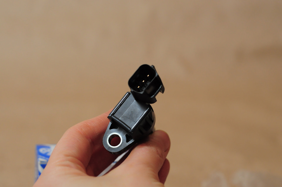

В ближайшем магазине покупаю универсальное колечко, но оно жирное больше по сечению, чем "родное", из-за чего датчик не хочет заходить обратно в свой колодец. В голову приходит гениальная мысль: усадить датчик на место с помощью силы затяжки крепёжного болта. Естественно, пытаясь впихнуть невпихуемое, я надламываю ушко крепления датчика. Резиновое колечко расслаивается на две части, датчик не встаёт на место, а на приборной панели загорается "Чек": Ошибка P0340 – Неисправность датчика распределительного вала. Колечко выкинул, сломанный датчик посадил на герметик и синюю изоленту, в магазине заказал новый датчик фирмы МицубисиНадёжно.
Оригинальный датчик: Suzuki 33220-50G02
Мой сломанный датчик: Blue Print ADK87202
Заказанный аналог: Mitsubishi J005T23191
Хозяйке на заметку: на дорестайловом моторе M13A без VVTi датчик распредвала Suzuki 33220-76G11 (место установки: передняя часть мотора), а на рестайловом моторе M13A с VVTi — датчик Suzuki 33220-50G02 (на правой стороне мотора, в районе четвертого цилиндра, рядом с EGR). Это два абсолютно разных по конструкции датчика. Разъёмы тоже не совпадают.

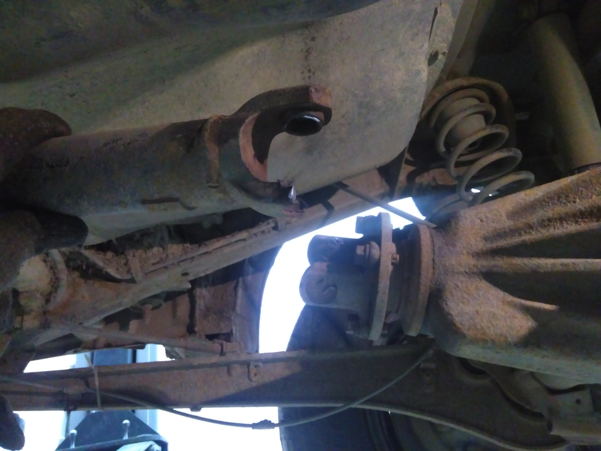

А ещё, я недавно заменил крестовины на переднем и заднем карданах. Напомню, что крестовины Toyo TM-181 я ставил в ноябре 2015 года. Прошли они всего 24000 км, хотя я их периодически шприцевал. Вывод прост: Toyo TM-181 – #гниловаты.
На ДВ заказал свежие контрактные карданы, а пока снова поставил крестовины Toyo TM-181, хранившиеся в "закромах завхоза". В ЗИП заказал парочку крестовин GMB GUS7, которые тоже "Г", но пусть лежат на всякий случай. Покупать оригинальные Suzuki 27200-83812 моя

Дешёвые крестовины до добра не доводят)))
Контрактный кардан с дорогими оригиналами уже у меня. Да и под машину я заглядываю чаще, чем хозяйка машины с фото.
Kudes
Угу, правда перед этим она гудела, хрустела, кричала: "Поменяйте меня!" ))
Эти неудобства убераются хорошей шумкой и регулятором громкости магнитолы))
Угу, но в определенный момент, промкардан начинает свободное движение и стучаться под жопу очень настойчиво, при этом, о чудо, машина никуда не едет, а на земле валяются кусочки корпуса раздатки. Всегда считал, что шумка в Джимне — зло ))
У меня нет шумки в Джиме. И не будет. Промкардан шатал (проверял) совсем недавно.
А я не про тебя, талантливых вокруг хватает ))
стояли же с пресс-масленками нормальные крестовины…
чего такие же не поставил?!
пускай качеством похуже чем оригинал будут, но если шприцевать их часто то и дольше проходят с нашей ездой по говнам…
Поставил именно такие же, с прессмасленкой.
по фото просто не видно масленку)
На фото крестовина без маслёнки. Она пошла в ЗИП.
тогда понятно)))
С троса машина гнить пошла?)))
Можно ts-107 попробовать, может с ними счастье будет дольше )
