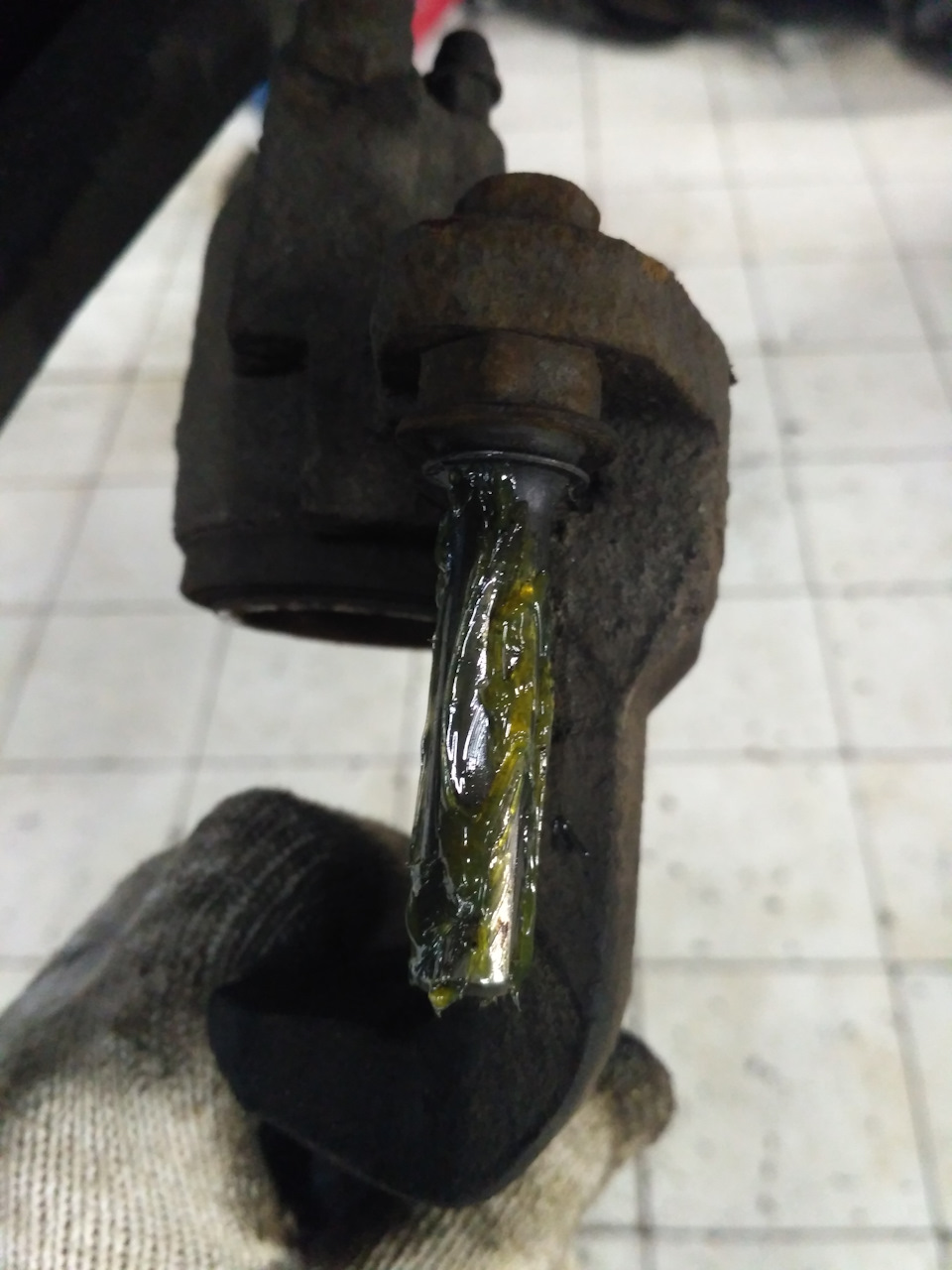

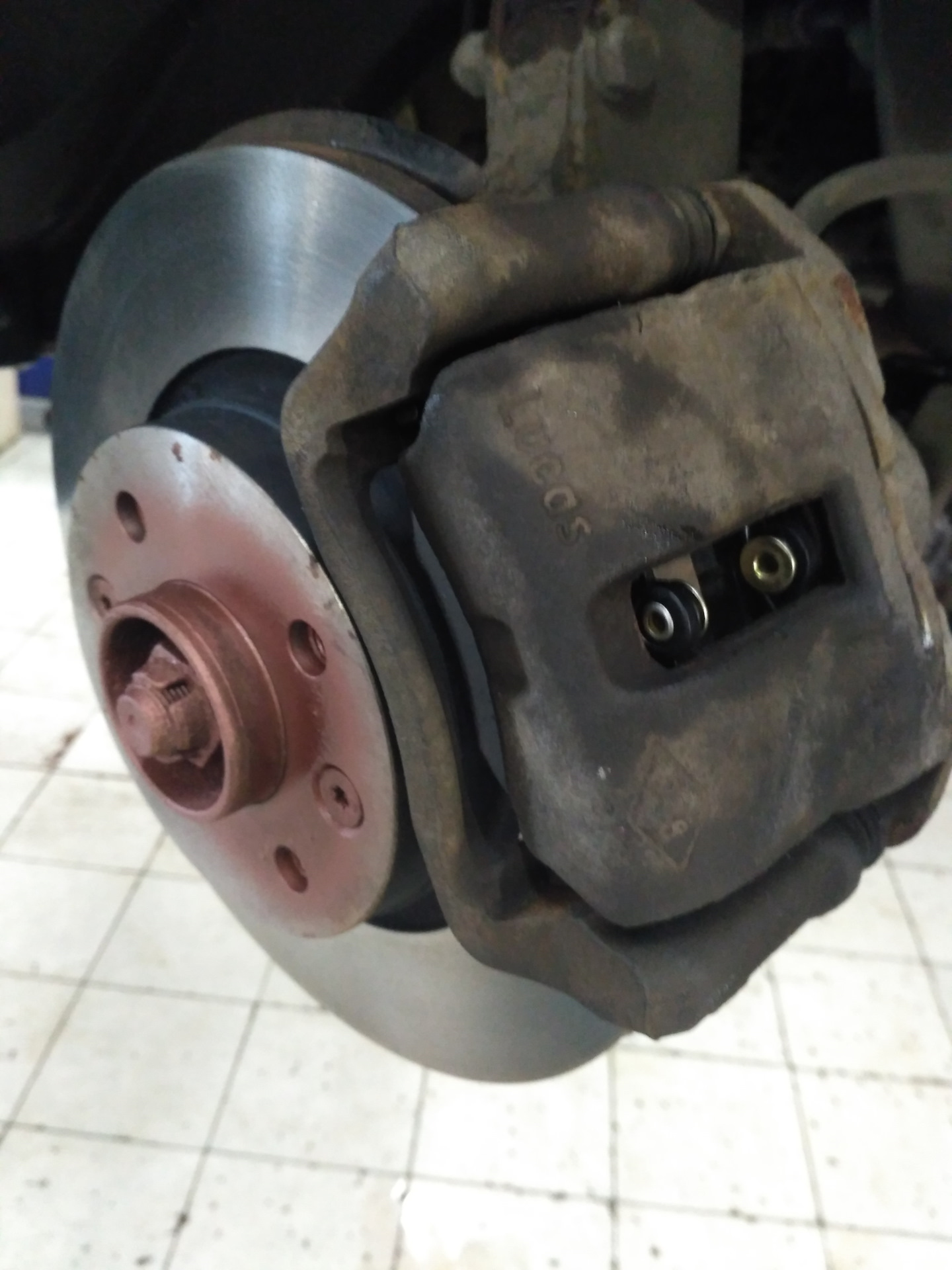

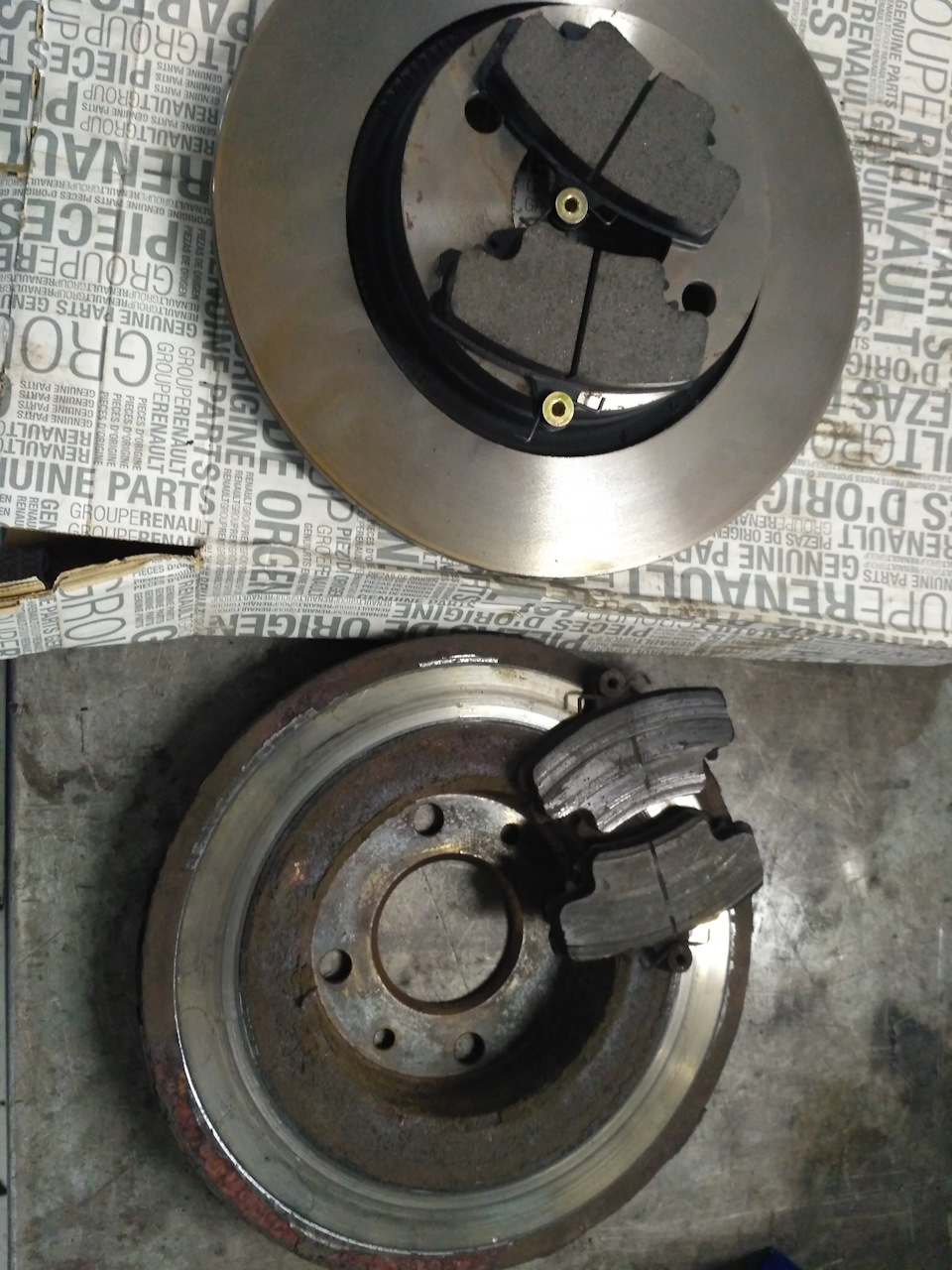

Всем привет, наконец то я решился на замену тормозных дисков, точнее появилось время на их замену, вроде все и работало, машина останавливалась без проблем, единственное что после 100 км/ч биение небольшое было, купил диски орегинальные 7701208252(259мм) тормозные колодки Sangsin SP 1243, думаю описание по замене дисков лишнее, так как думаю что все умеют менять диски с колодками)) как говорится разбираем, чистим, смазываем и собираем все в обратном порядке)) смазку использовать только высокотемпературную для суппортов, так как все что под руку попадается, смазывать пальцы нельзя, некоторые смазки высыхают и направляющие закисают и перестают работать.

Вот может кто нибудь знает почему происходит такой неравномерный износ диска? Поосто не первый раз вижу такую картину и именно с внутренней стороны. Замена или выравние колодок не помогают. Обтачивание болгаркой даже на вращающемся диске безполезно. Эта часть всё равно уже останется не рабочей.
клинят направляющие супортов
Тогда ещё вопрос, с какого перепугу при заклиниваннии направляющих колодка трётся не по всей плоскости диска.
Kolamba77
суппорт перестаёт ходить или становится коса
Kolamba77
Это может и направляющие кривые и смазка высыхает, колодки клинят в самой скобе, в посадочном месте, суппорт подклинивает в определенном положении, чудес не бывает, а внутряняя часть потому что там сам поршень давит на калодку, а не скоба что на внешнюю.

Направляющие суппортов чем мазал? Литол у меня быстро закоксовался, в итоге одна накладка сточилась в ноль. Потом мазал специальной высокотемпературной смазкой для суппортов- пока нормально, не клинят
все бы ничего, только вот как так можно было диск довести до такого состояния (не равномерный износ), машину в сторону не тянуло когда тормозил?
Не тянуло вообще, была только маленькое биение при торможении от 100, это до меня довели диски до такого состояния, машина больше стояла чем ездила, вот от этого и сгнили они))
сколько пробег? сколько диски и колодки обошлись? чем смазали направляющие?
Диски 1500 за комплект, колодки 520 руб, смазку использовал VR 500, пробег 115тысяч
