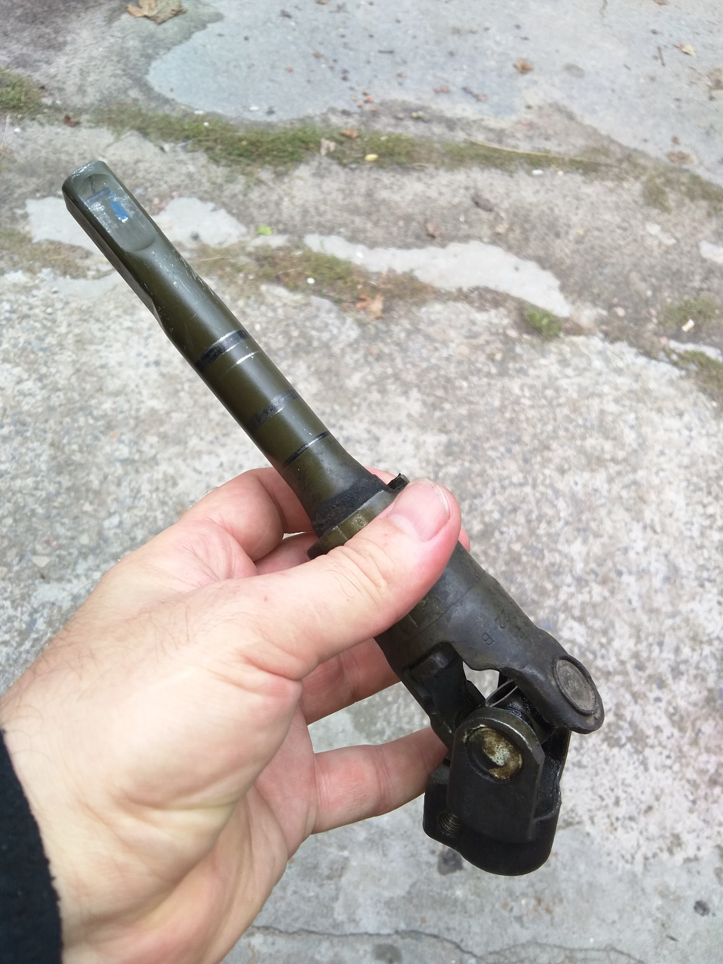

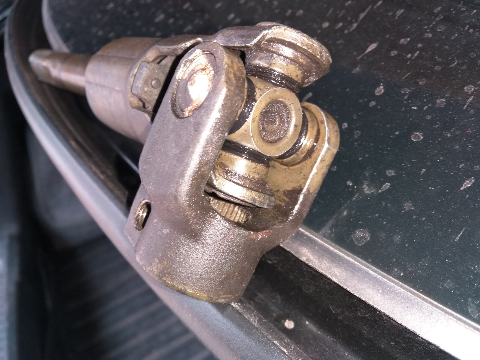

Разбитая крестовина рулевого вала — довольно частая проблема на многих авто и на P12 в частности. Сотни отчётов о замене, не читал только ленивый. Всё правильно и всё понятно. Здесь речь пойдёт не о замене, а о подборе запчастей. Ну кому из нас не знакома подобная картинка ?
Так же, всем известна притча о покупке двух крестовин с данными размерами и перестановкой чашек, для получения крестовины нужных параметров. Эта история длиться с тех далёких времён, когда почти всё приходилось придумывать и постигать самим, из-за отсутствия этих запчастей в оригинальных каталогах.
Снимали свою старую крестовину, делали замеры, затем делали конструктор из двух и получали желаемый результат.

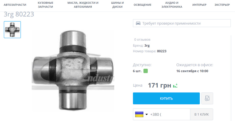

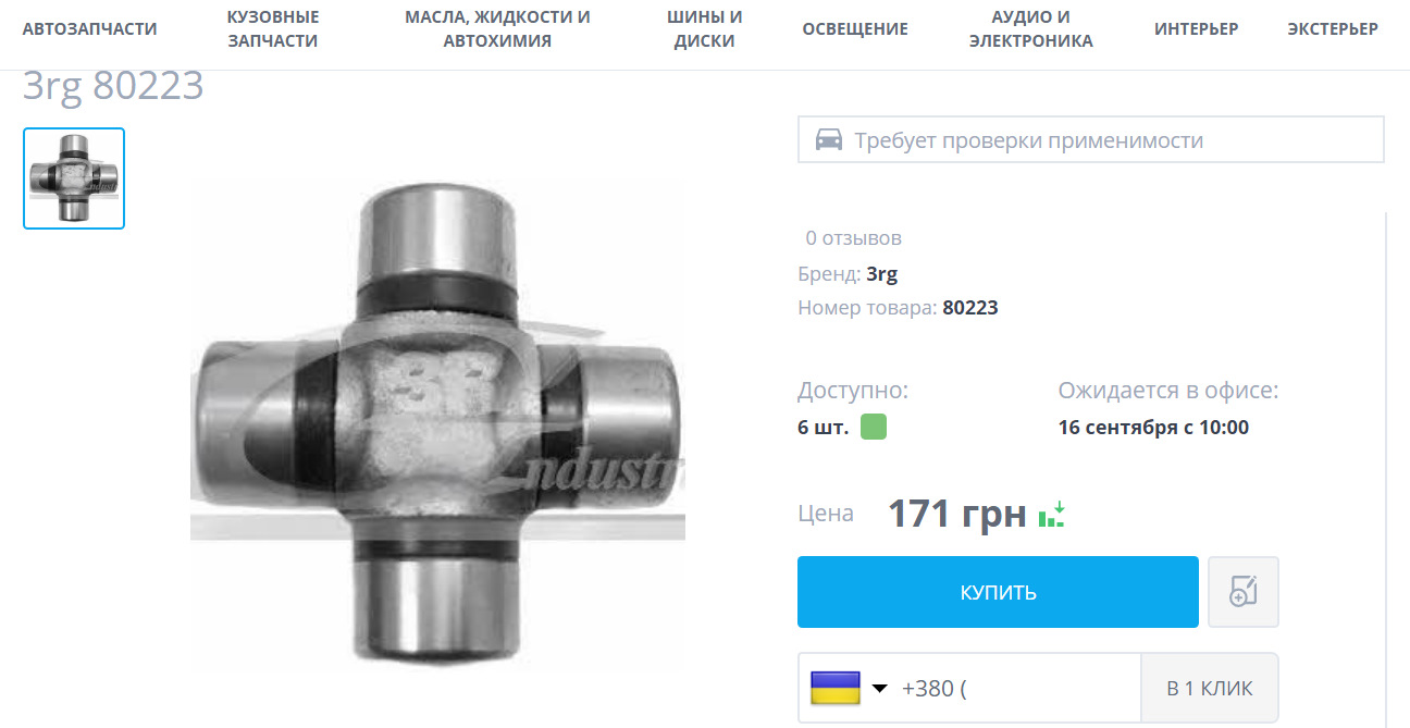

Сегодня в этом нет никакой необходимости. Множество автомобилей имеют в своём рулевом кардане крестовину с нашими параметрами ( например пежо, ситроен и тд…). Она стоит абсолютно вменяемых денег, не вызывает никаких вопросов и сложностей .Просто купить и заменить.
Крестовина для рулевого вала Nissan Primera P12 устанавливается взамен разбитой. Разбитая крестовина проявляет себя стуками в рулевой колонке, в запущенных случаях могут быть прикусы при повороте руля. Размеры крестовины указаны на фото. Производитель 3RG 80223
Её стоимость на сегодня составляет 126гр или 250руб, что никак не отразиться на вашем благосостоянии.
Остановлюсь вкратце как правильно добраться до неё:
Зафиксируйте руль в замок и сделайте его не подвижным.
Внизу, где рулевая колонка входит в пол, поставьте метки на карданчике, для того, чтобы потом установить его также как он стоял до снятия :
Тогда после снятия, будет наглядная картина и вы ничего не перепутаете, покрутив его в руках несколько раз :
Открутите нижнюю гайку крепления кронштейна карданчика. Под капотом освободите защёлки резинового пыльника рулевого вала и и протолкните его частично в салон.
Далее, поставьте метки на золотнике рулевой колонки и открутите болт-стяжку на золотнике. Поддев плоским предметом кардан на золотнике, снимите его вверх, поправьте метки, чтобы они не стёрлись.
Теперь можно вынуть кардан вместе с крестовиной и приступить к её замене :
Не нужно покупать две крестовины и делать из них одну, крестовин с нужными параметрами есть довольно много и цена у них адекватная.
После замены крестовины не забудьте закернить чашки в карданчике и установить его на место по меткам.
Будьте внимательны с пластиковыми кольцами, которые находятся в резиновом пыльнике.Не потеряйте их и не забудьте установить обратно, если они выпадут при снятии карданчика. Без них вы получите скрип и скрежет при повороте руля, это не приятно и смазка силиконом лечит не на долго.

SNR CN15X16, 3RG 80223, Zilbermann 07-502.

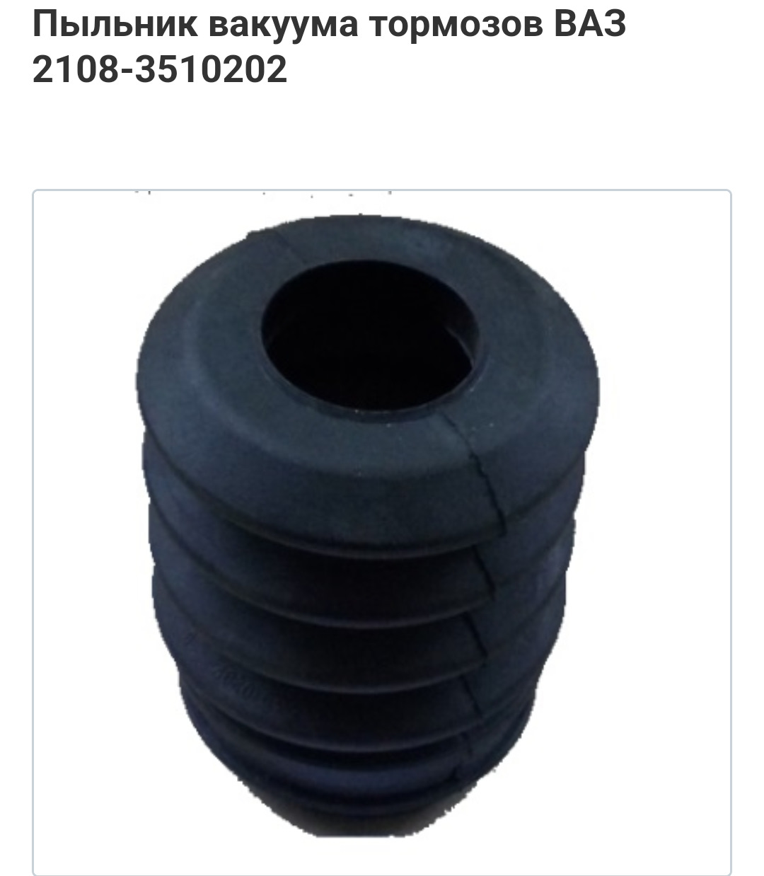

Я на крестовину после замены пыльник надел от вакумника ваза есть резинка штока как раз немного подрезав натянул на кардан, вот уже года 4 там все в смазке и защищено от грязи и воды
Этот пыльник?
Точно так
Благодарю

Уважаемый ol-ko, а подскажите с какого авто конкретно сия крестовина? Статью сохранил себе — как раз всплыла проблема с закусыванием руля — вспомнил, бью номер, а оно не бьется, типа не поставляется или производитель заменил((((
Пару лет назад, до этой публикации, она везде была в наличии. Как узнали люди — стали массово выгребать. Она же идёт на рено, пежо, фиат и многие другие машины. Искать легче по размерам, а не по артикулу и 100% найдёшь. А по 3RG 80223 — в России нет на экзисте, а в Украине при этом свободно и сколько угодно есть. Почему так — не знаю. Вбивай в поиск "крестовина рулевого вала 15х16" и смотри где у вас есть такие…
Спасибо за ответ, так и делал вчера — есть еще варианты типа CNR CN15x16, тоже сроки поставки дикие — октябрь 2020 года…ты все правильно написал — для бусов они идут (французы), странно, что у нас не востребованы…

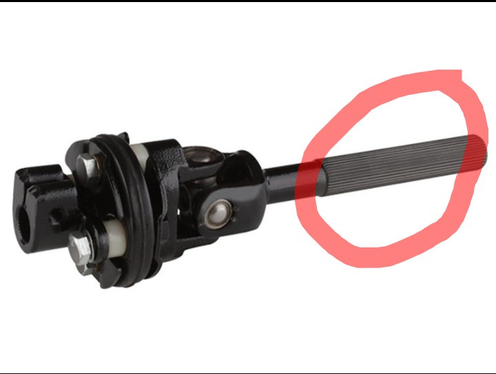

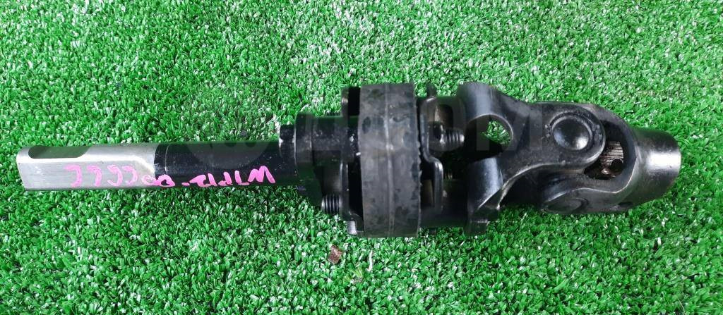

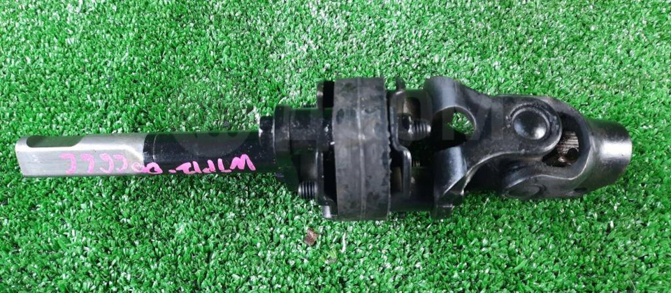

Привет 👋 как считаешь, такой нижний карданчик подойдёт?
Такой конструкции стоит на прулях япиках. У европеек он другого вида, но вполне вероятно, что его можно установить, смущает только верхняя часть.
Меня смущает шлицевая на хвостовике🤔 я не совсем понимаю как сверху крепится вал. На коробке написано LHD(типо на левый руль)
ну если говорить конкретно о левом руле — то он не такой, и не станет под квадрат зажима верхнего болта.
Значит надо возвращать обратно в магазин ( что самое странное, артикул наш(на левый руль) и написано, что именно на примеру п12 01-07 годов🤔
Вот я и думаю, если хвостовик цилиндрический 🤔 значит он не зафиксируется как надо 🤔
