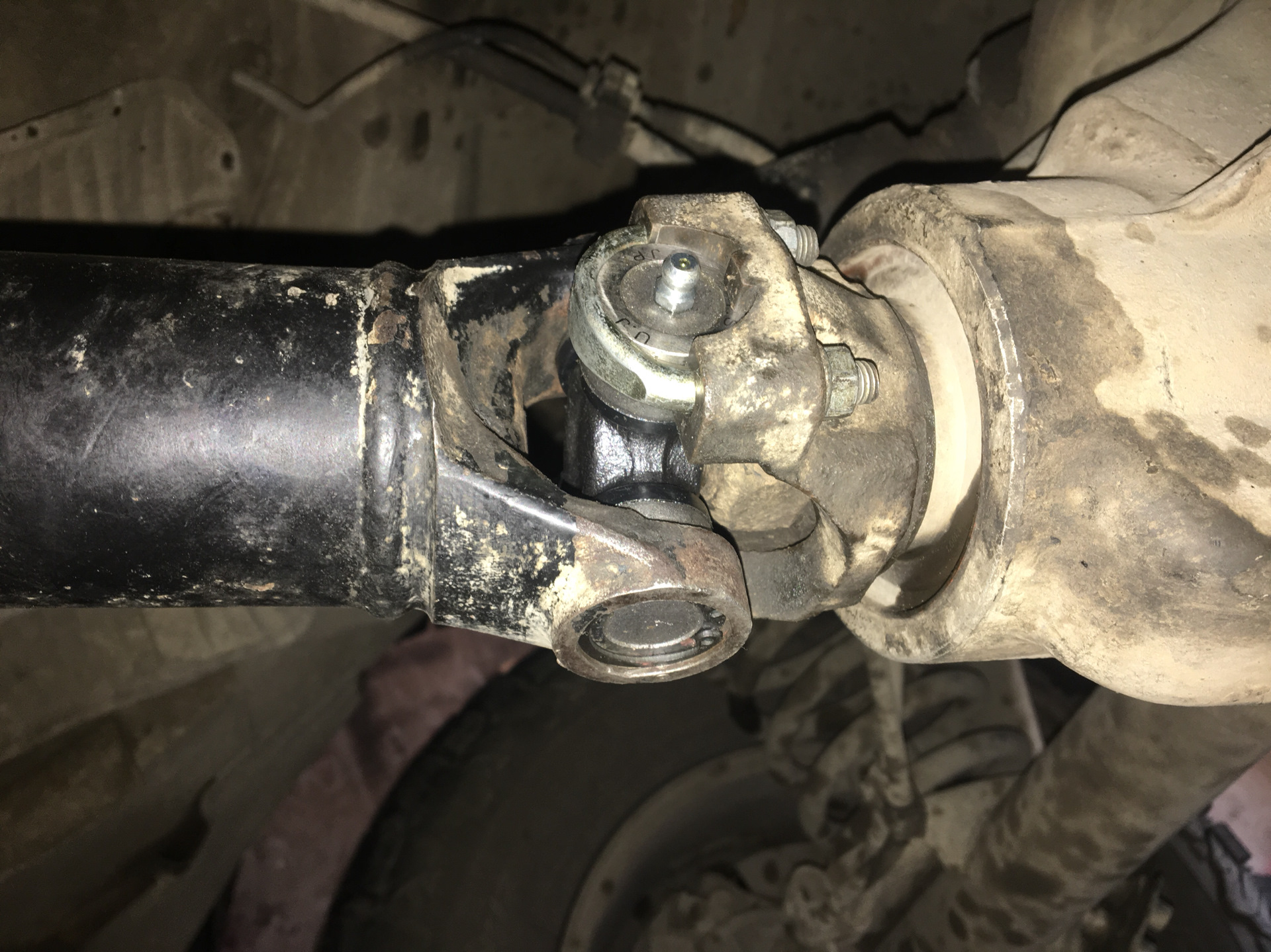

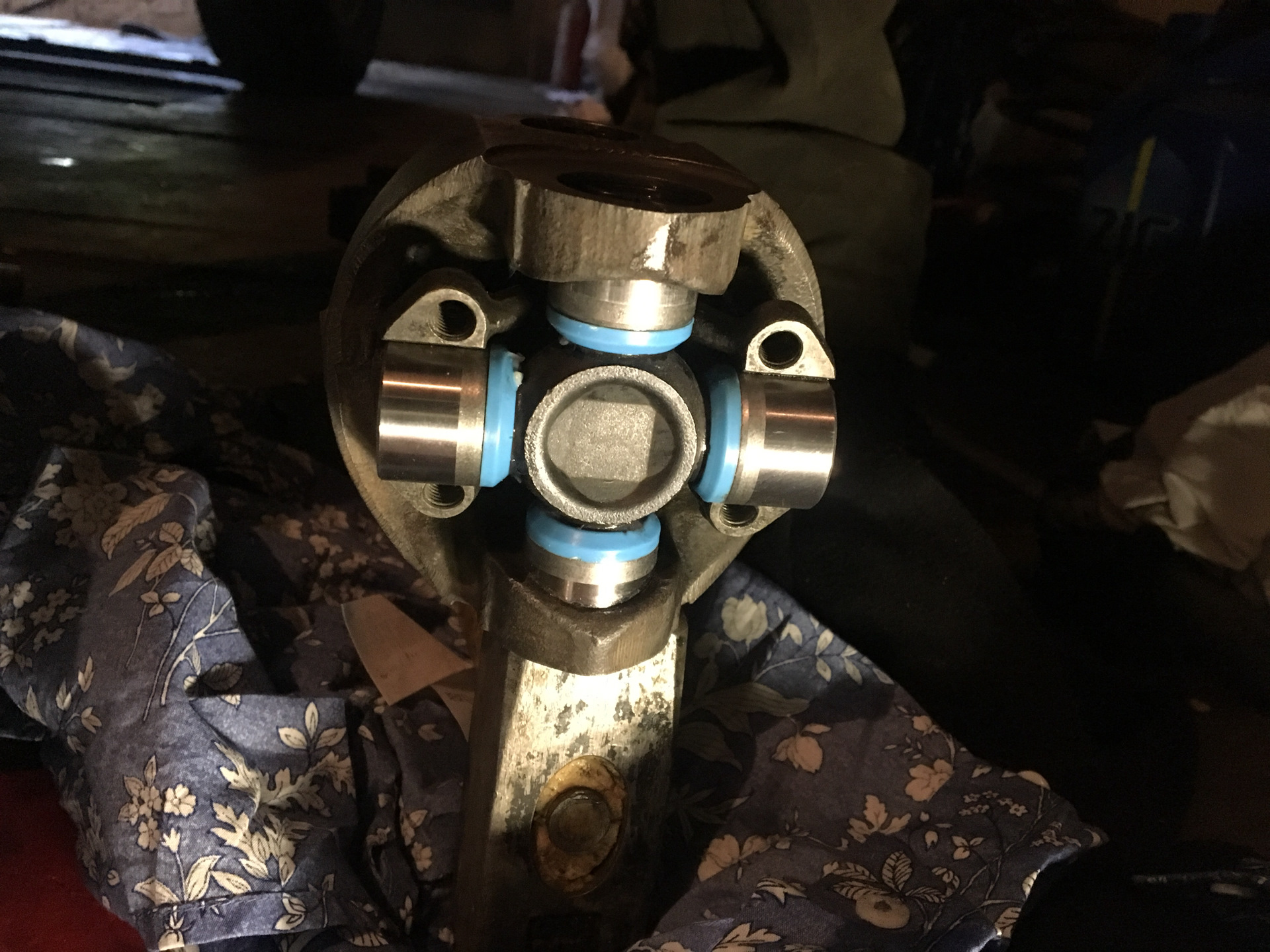

Для профилактики поменял крестовины, старые toyo были еще в порядке после 2-х летней работы, но сколько бы они еще прошли неизвестно. И поменял не зря…
Новые тоже взял Toyo, в районе гука 2шт. поставил обычные TN-148
На заднем кардане и переднем у хвостовика моста, поставил TT-125,они такие же, только с тавотницей.
Эти крестовины расположены ближе всего к земле и чаще погружаются в воду, поэтому выбор пал на шприцуемые. Плюсы такого расположения тавотницы в том, что удобно подлезть шприцом, минусы то что может обломить тавотницу в какой нибудь жиже или снегу со льдом.

Tn-148 это точно они на фото?
С голубыми пыльниками, с тавотницей тт-125
