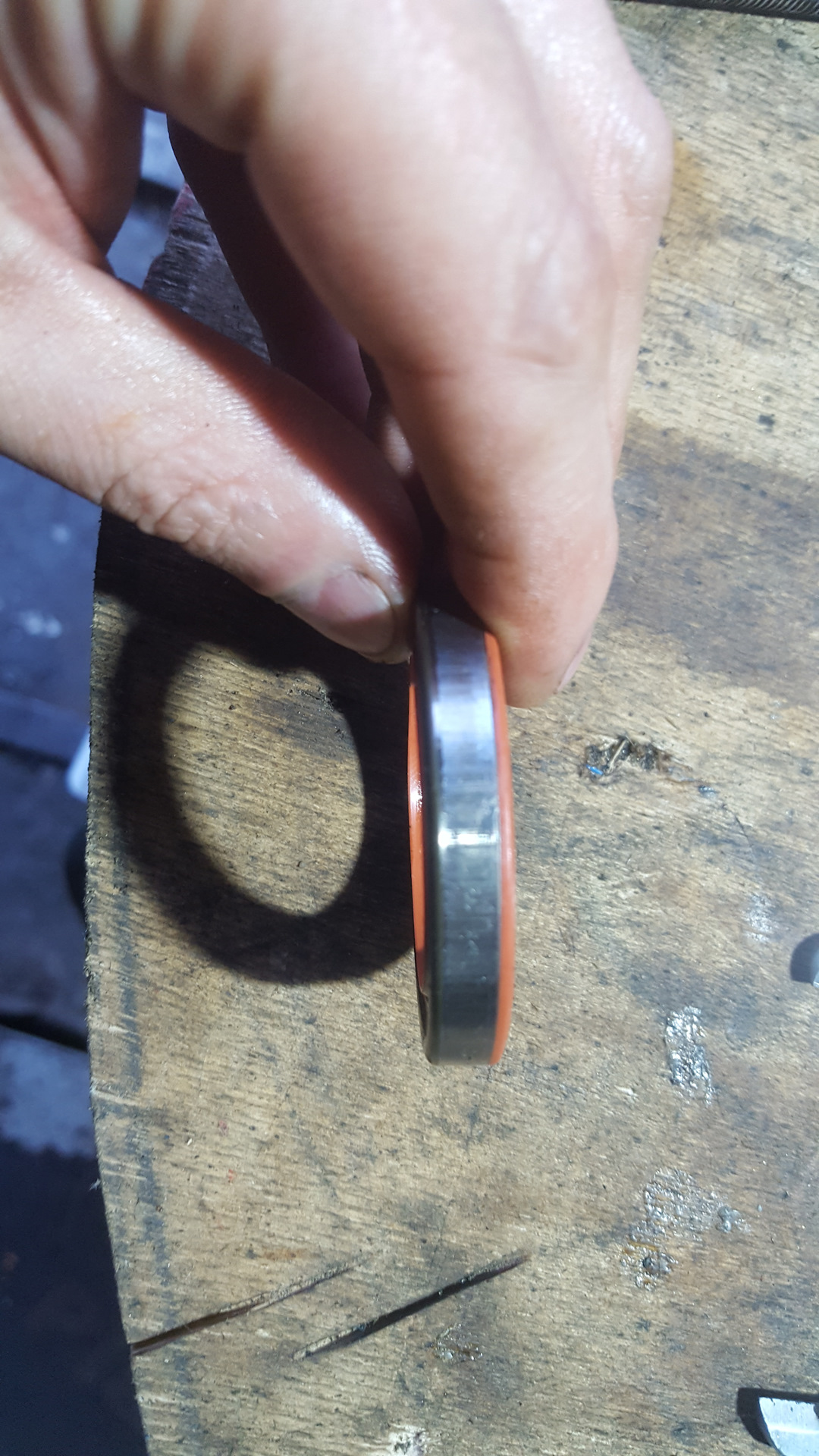

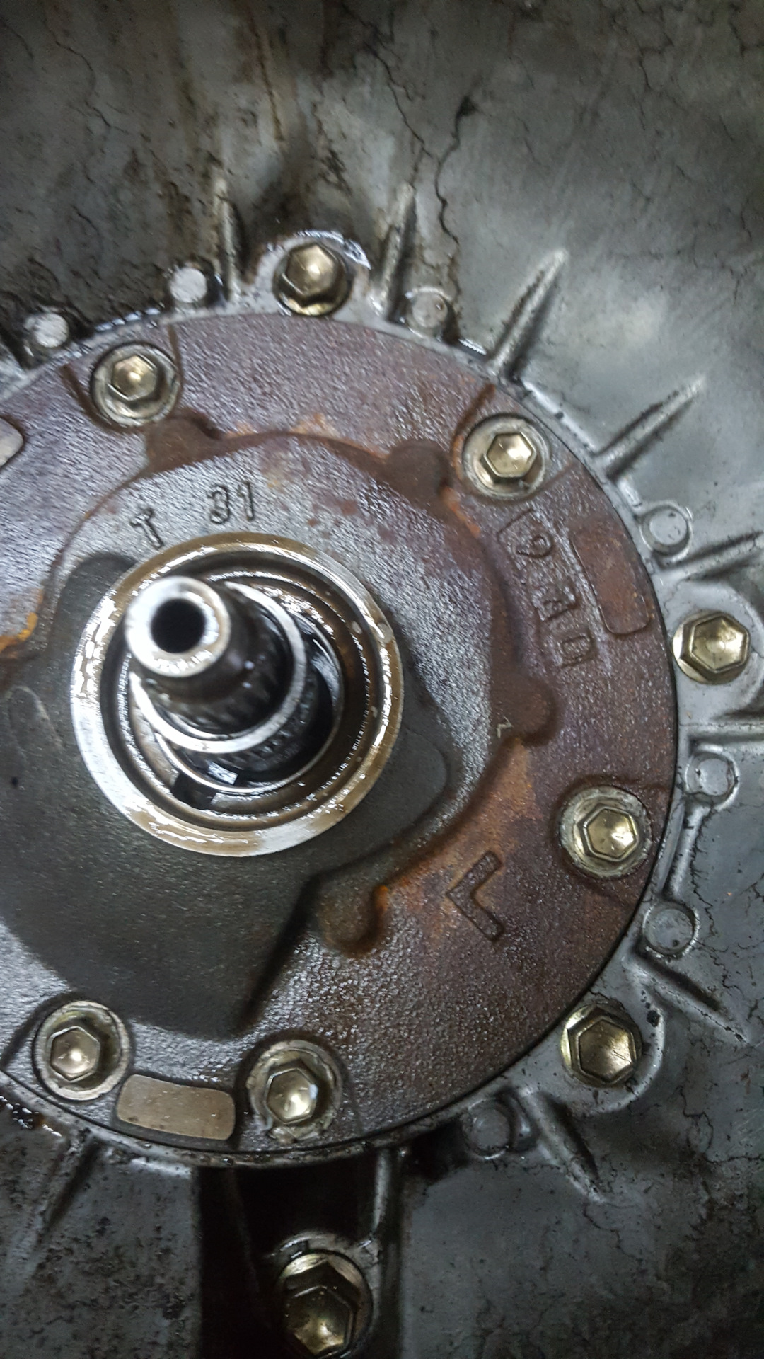

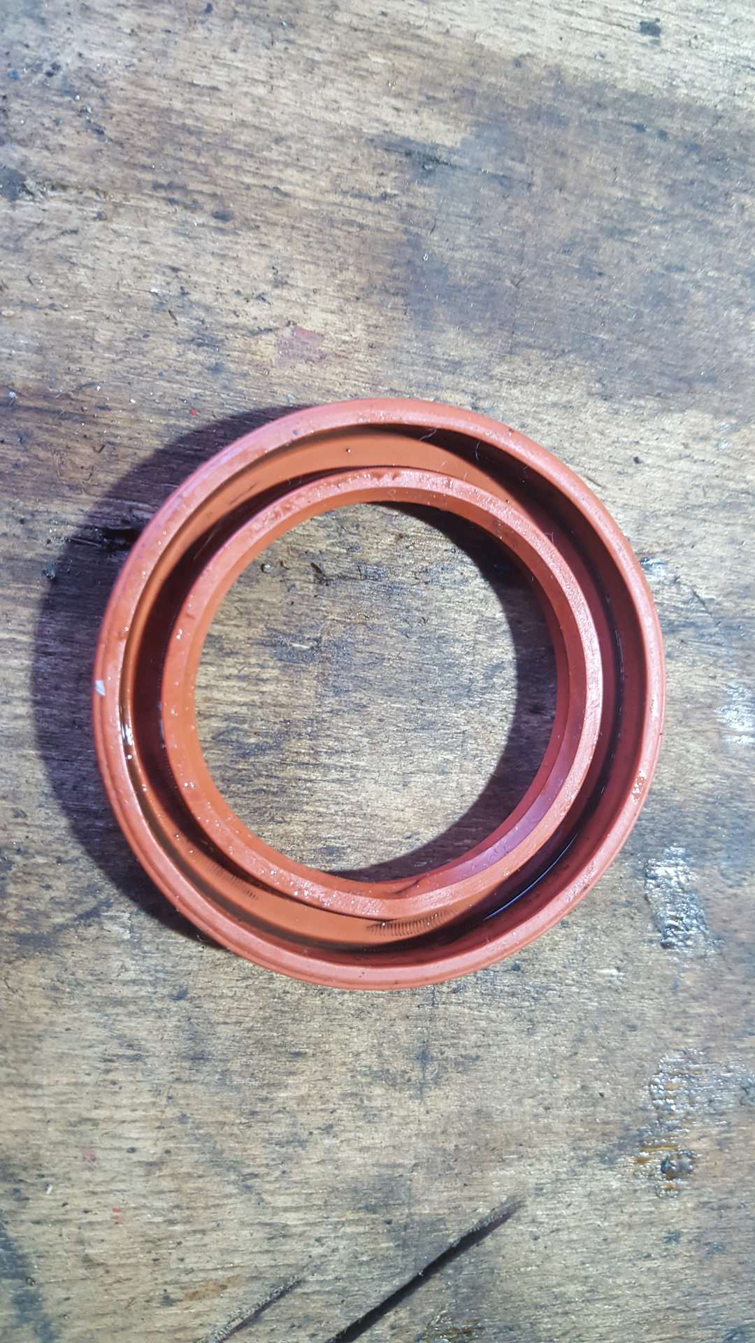

Сальники на ось переключения передач уже менял до этого на своей коробке, настало время закрепить пройденный материал. Заменил сразу сальник на масляном насосе. Заказывал именно с железным основанием, чтоб плотно установился на место и не давило со своего места. Есть у меня коллега на работе, который меняет на машине уже четвертый или пятый сальник к ряду и постоянно по причине того, что его выдавливает из корпуса. Сальник полностью резиновый и резина не удерживается на месте.
Старый вынул, нанес смазку на манжетку и установил на место сальник.

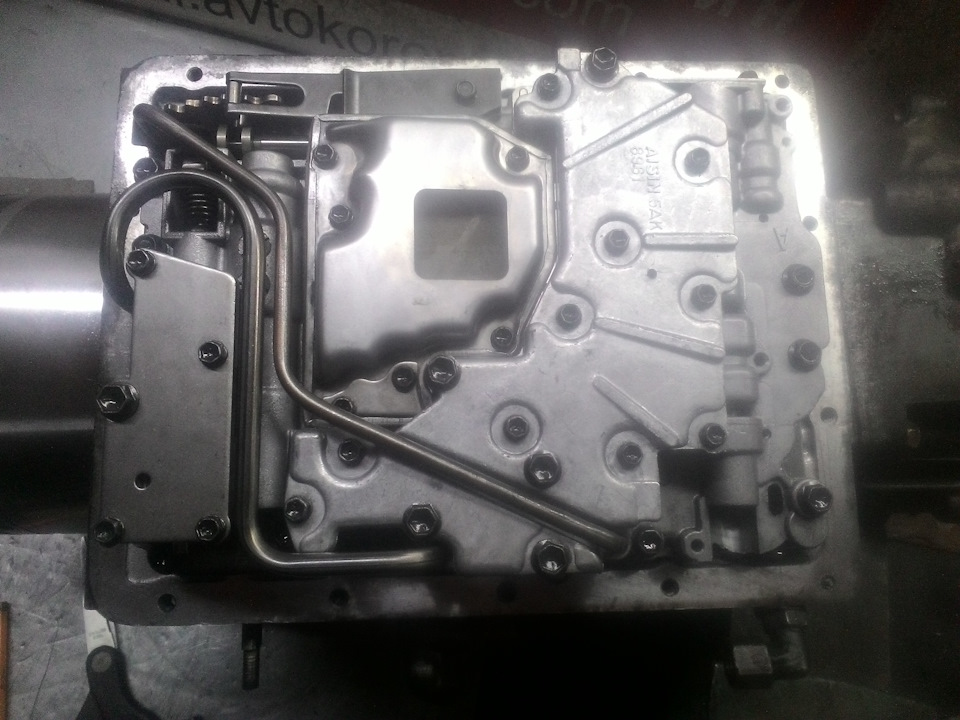

Очень долго ждал поставки фильтра акпп, казалось бы сетка, но хотел новую, а еще нужна была прокладка под эту самую сетку ведь под фильтром идет пара масляных каналов, которые закрываются фильтром.
Фильтр привезли не тот, отверстия по креплениям не сошлись — сдал обратно на склад. А прокладку отказались везти вообще, делал повторный заказ, но менеджер сказал "Не жди". Дело ясное, что не привезут в ближайшее время.
Решил сделать прокладку сам, что я не слесарь что ли?! На уроках труда многому учили, да и специальность позволяет вроде…
Принес кусок паранита, наложил сверху фильтр и обвел контур, разметил отверстия.
Ножницами аккуратно вырезал по контуру и просечкой сделал отверстия под болты. Далее закрепил заготовку прокладки на гидроблоке и пальцами, надавливая на материал продавил контур внутреннего рисунка. Положил на стол заготовку, обвел карандашом линию для лучшей видимости и ножницами вырезал прокладку из заготовки.
Все закрепил и подтянул, часть дел сделано))

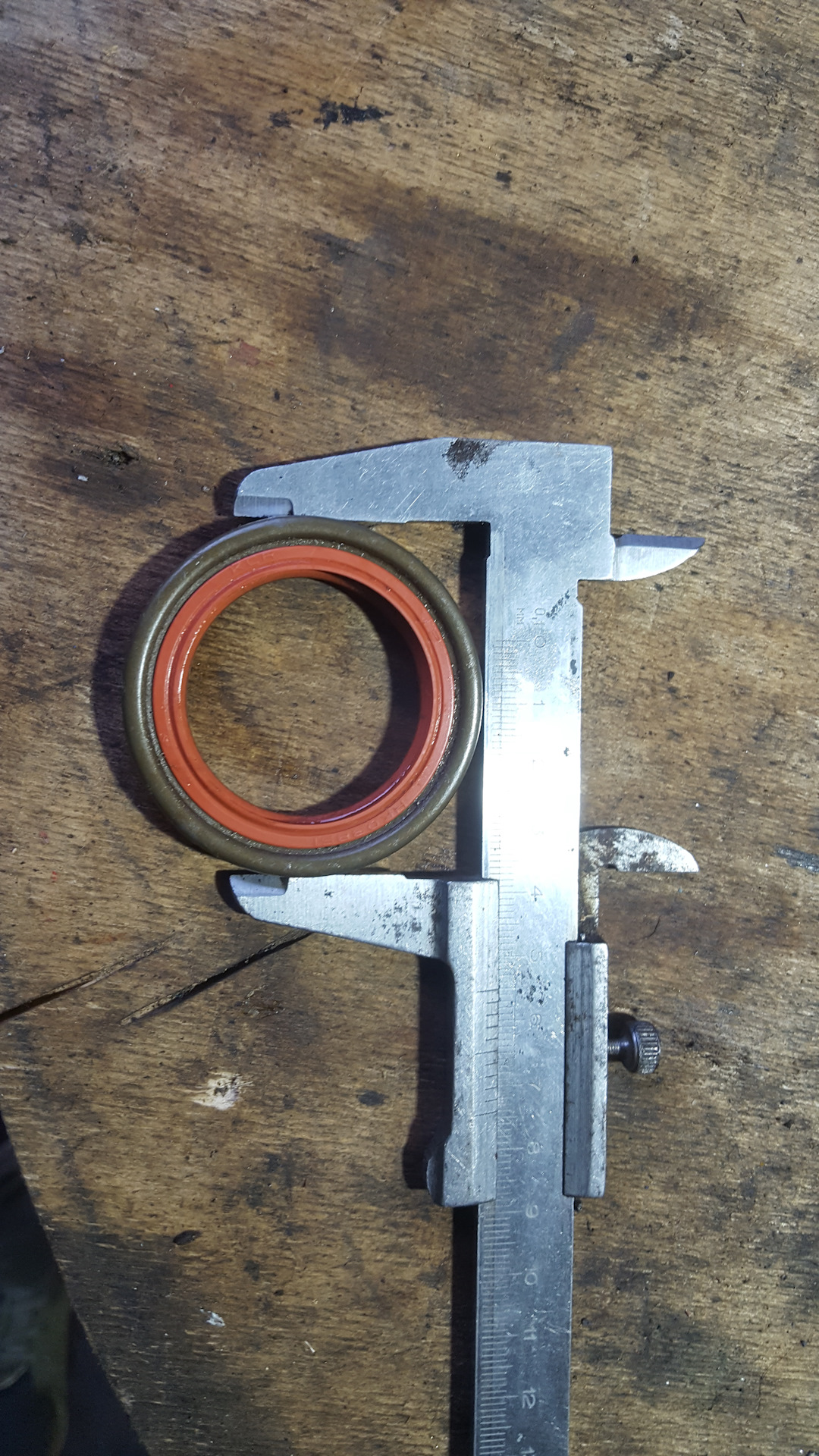

Я тут митсубиську чиню. Все сальники на коробку есть а входной сальник месяц ждать. Щас выковырял его, думаю щас буду заменитель искать. А тут пишешь про сальники. Очень уж мой сальник MR430234 похож на этот
Musashi T1256.
У митсубиси и тауна середина коробки одинакова, на делике точно.
На этикетке прямо все размеры указаны)) 38х55х8,5 ждал дня три-четыре
производитель aisin. на текущий момент емекс мне предлагает подождать 9 дней и купить по 194 или 4 дня по 215 рублей. Закажу побыстрее, надо быстрее машину собирать.
если разница всего в 20 рублей и сроки горят, то можно и чуть дороже купить))

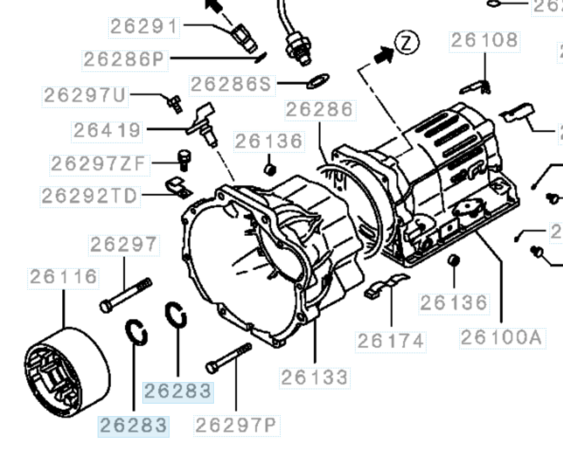

А где конкретно стоит этот сальник?
У меня тоже мицу-пися, собираюсь менять двиг на контракт, заодно конечно и сменить передний сальник в АКПП.Это тот самый?Или он где-то в серёдке коробки, и её надо разбирать для его замены?Если так, то это не тот
Сальник стоит вот здесь. Александр указал размеры своего сальника 38х55х8,5. Проверяйте на своем. Я уже не помню что я поставил 5 лет назад.
Но они там один стоит?а то судя по картинке должно быть два
Vkontakt48
Vkontakt48
по виду один
Спасибище!
