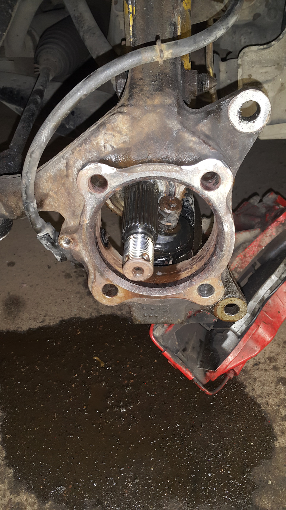

Все открутив ждем, что ступица сама выпадет нам в руки, но куй…
Ступица намертво приржавела к кулаку, пол пузыря водки, тьфу вэдэхи, зубило, кувалда и час свободного времени и ступица у нас в руках.

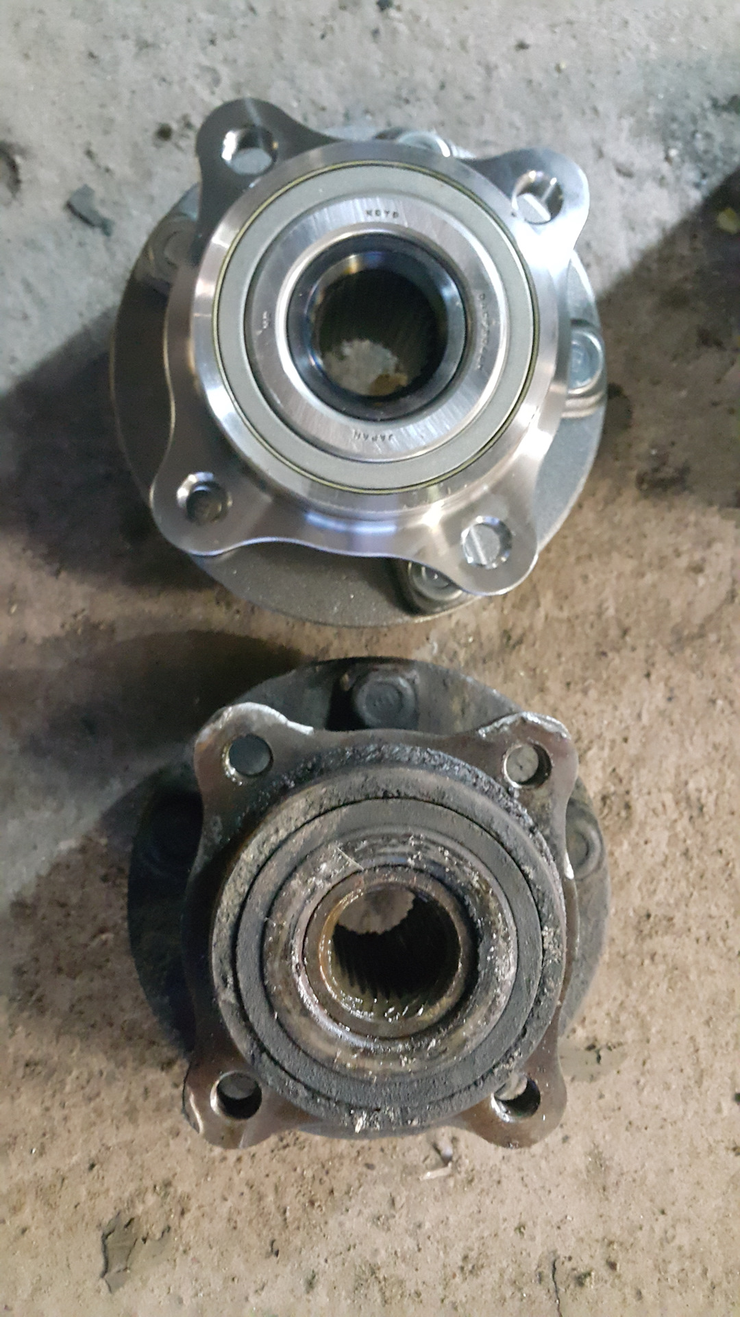

Ну чтож, как такового сильного люфта не было, но при вращении чувствуется шелест шарикоподшипников. Еще чуть чуть и появился бы люфт…

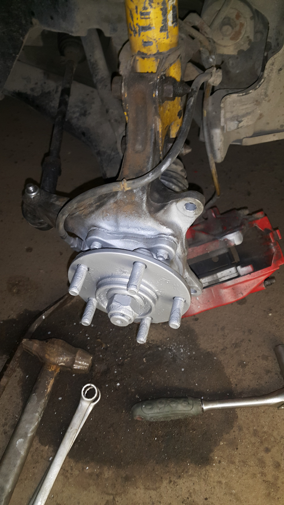

Далее берем наждачку, вышкуриваем посадочное в кулаке, все промыть и продуть.
Для дальнейшей защиты от прикипания и коррозии обильно все забрызгал алюминиевой смазкой.
Все собрал и протянул.

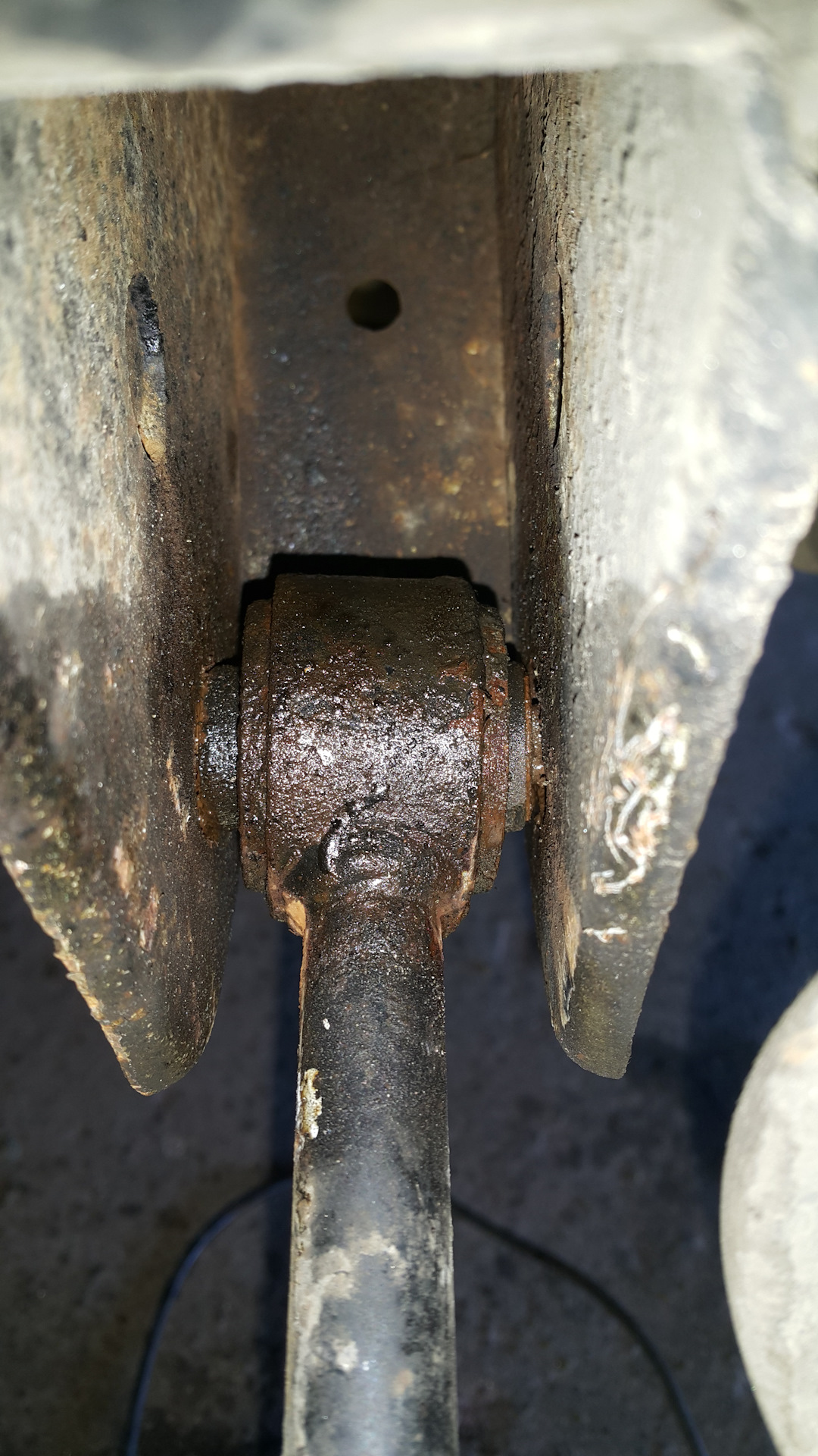

Так же при последнем сход-развале обломилась гайка развального болта левого рычага схождения)) временно прихватили сваркой остаток болта и шайбы.
Купил новый рычаг, 2 болта развальных всбоое с шайбами и гайками фирмы VTR, сразу скажу болты этой фирмы срань редкостная. При затяжке я трещёткой без усилия сорвал резьбу, тогда как родные болты можно затягивать с метровой трубой…
В общем старый ботл намертво заржавел во втулке плавающего сайлента, пришлось болгаркой сраезать все нахрен.
При сборке все так же обильно смазал алюминиевой смазкой.
