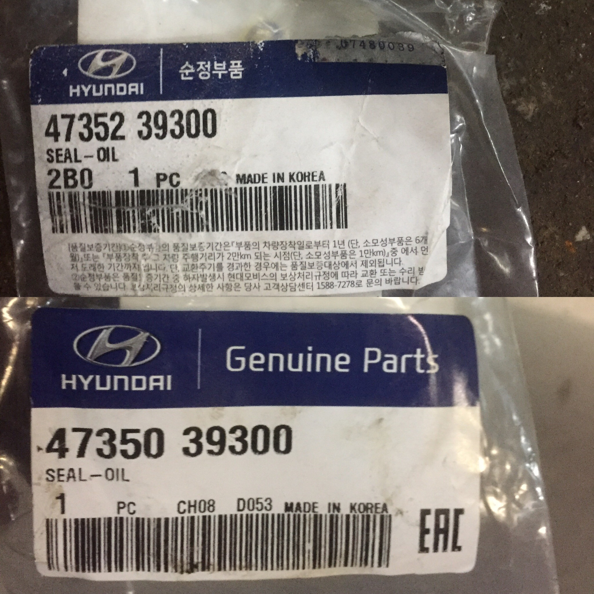

При замене задних рычагов схождения было обнаружено течь сальника правого привода тли промвала.
Было куплено:
— Масло MOTUL GEAR — 848 руб.,
— Сальник 47452-39000 — 183 руб.,
— Сальник 47350-39300 — 456 руб.,
Запчасти на фото: 4735239300, 4735039300
— Пыльник 47318-39300 — 200 руб.,
Запчасти на фото: 4731839300
Промвал в рже, не сильно но есть, подвесной просто в хламе, но ни каких звуков и признаков не подавал, граната тоже в ржи!
Сальники поменял, всё собрал обратно. Потопал заказывать промвал и гранату.
Теперь появился шум от подшипника!..
Скоро всё приедет и будем делать профилактику ПП!
ВСЕМ ХОРОШИХ ДОРОГ И ОТЛИЧНОГО ЛЕТА!😁😁😁

Привет, это же перед? тоже справа давит, Купил сальники как ты а мелкий проваливается вовнутрь((( как так то(
Да это передний правый привод. Я фиг знает как так у тебя
ControlYourselff
А ты по аталогу покупал?
Знаешь с чем столкнулся? Вот на драйве нашёл.
Делал ппп столкнулся с проблемой при установке сальника раздатки со стороны промвала! Сальник заказан оригинал но пришёл он на 48мм вместо 49мм который стоит со стороны промвала под защитной крышкой! Благо у соседа нашли подходящий! Будете покупать сальник меряйте его в магазине где покупаете ! Как с таким номером попался на 1 мм меньше остаётся загадкой! Правильные размеры сальника внизу на фото 49/34/7

Спасибо! Может контрафакт попался или брак!
ненене, именно оригинал. и сами магазины говорят что бывает по разному) Я ещё вопрос там тебе задал) ответь пожалуйста а то в личку не написать почему то

Проходил, это из за галимого(разбитого т.е) подшипника, он дал волю валу, который разбил сальник)
Ерунда.главное чтоб такой сальник в стакане АКПП не тек))
Да вот фиг знает
А откуда течь, там же вроде в этом месте масла нет. Промвал на сухую сидит. Там сальник чтоб вода не попадала на промвал.
Там два сальника. www.autoclub-ix35.ru/down…e9c1df49d7b3e30975142dee1
