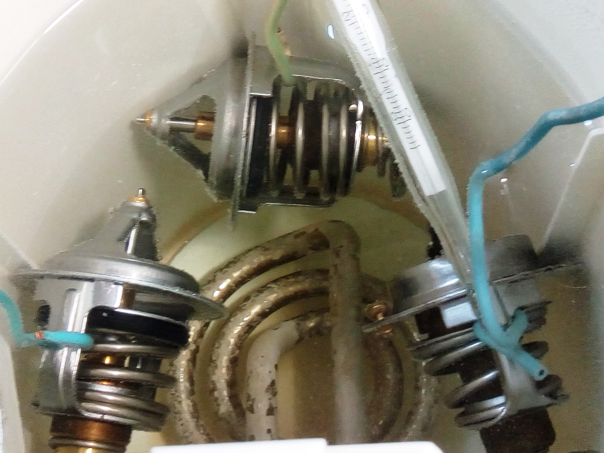

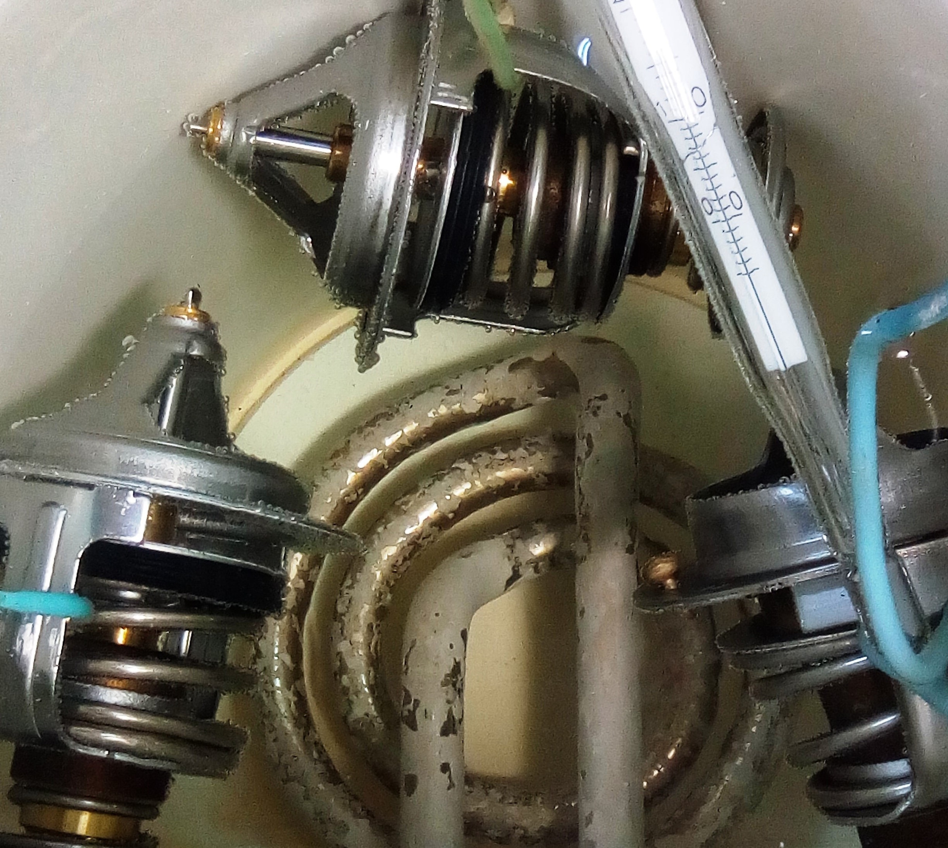

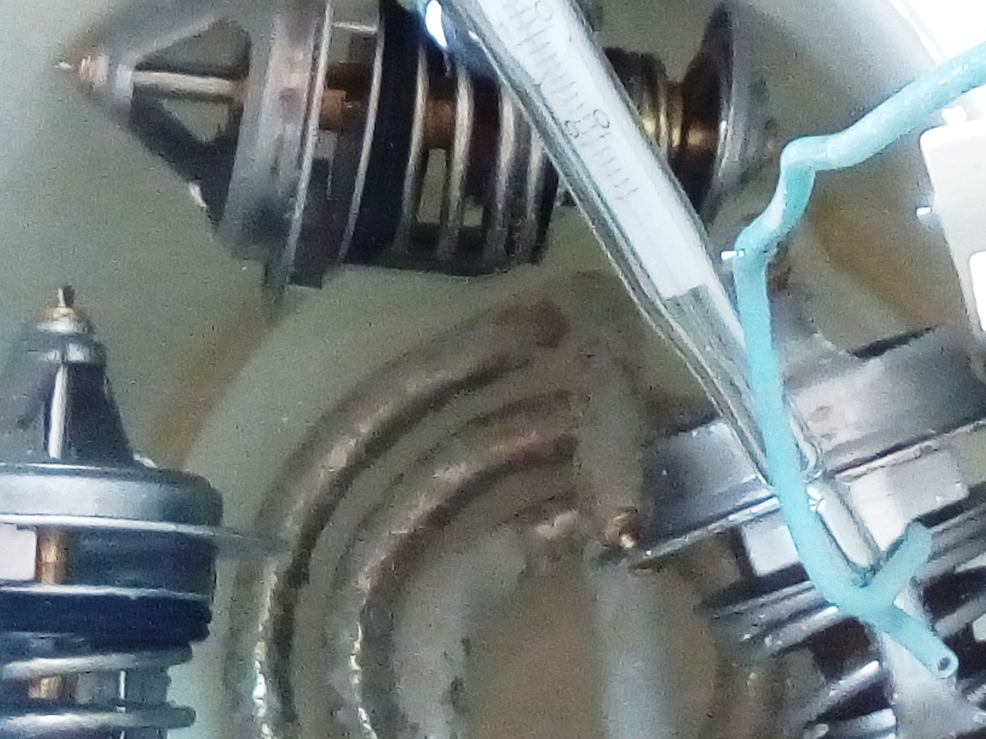

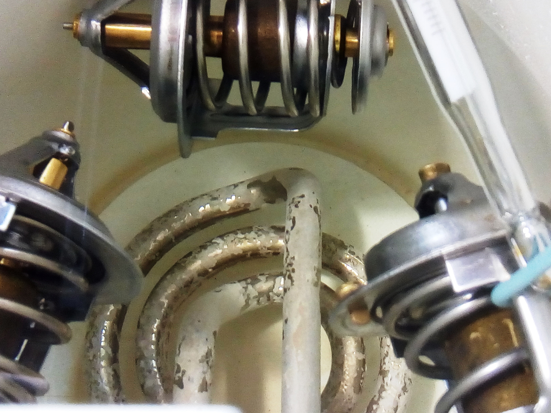

Сегодня кипятим одновременно три термостата.
№1 — Тама WV48B-78 с маркировкой 78С (на фото — слева)
№2 — Тама WV48B-82 с маркировкой 82С (на фото — вверху)
№3 — оригинальный GW 1306010-E00 с маркировкой 76С (на фото — справа)

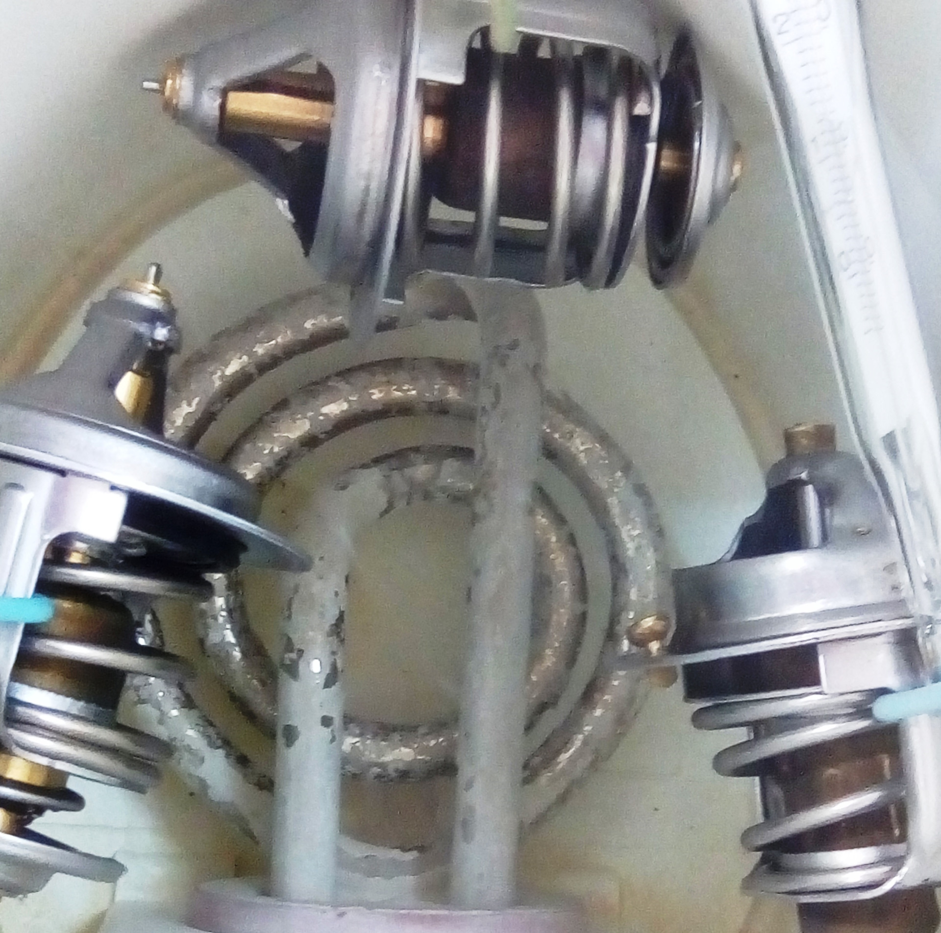

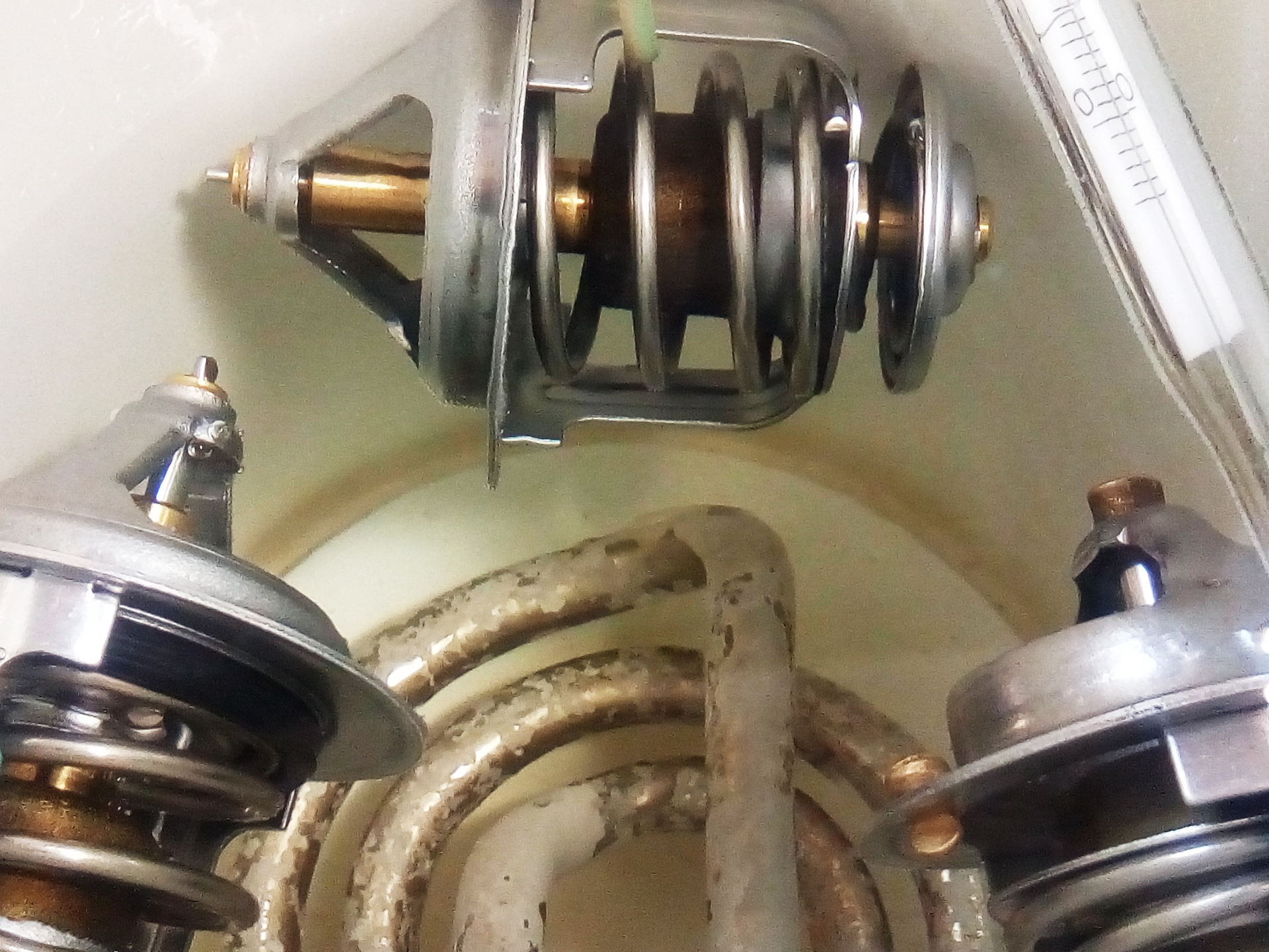

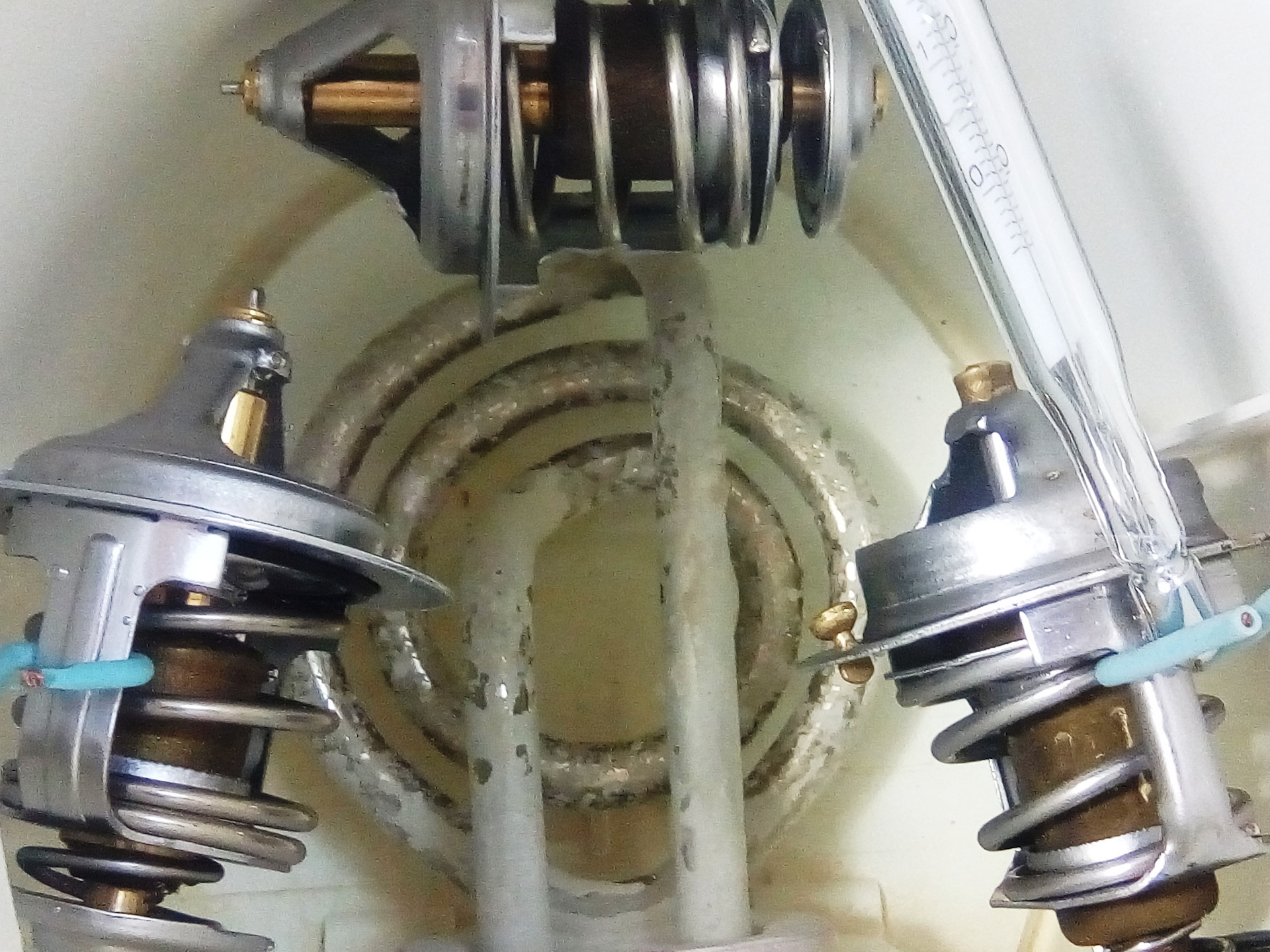

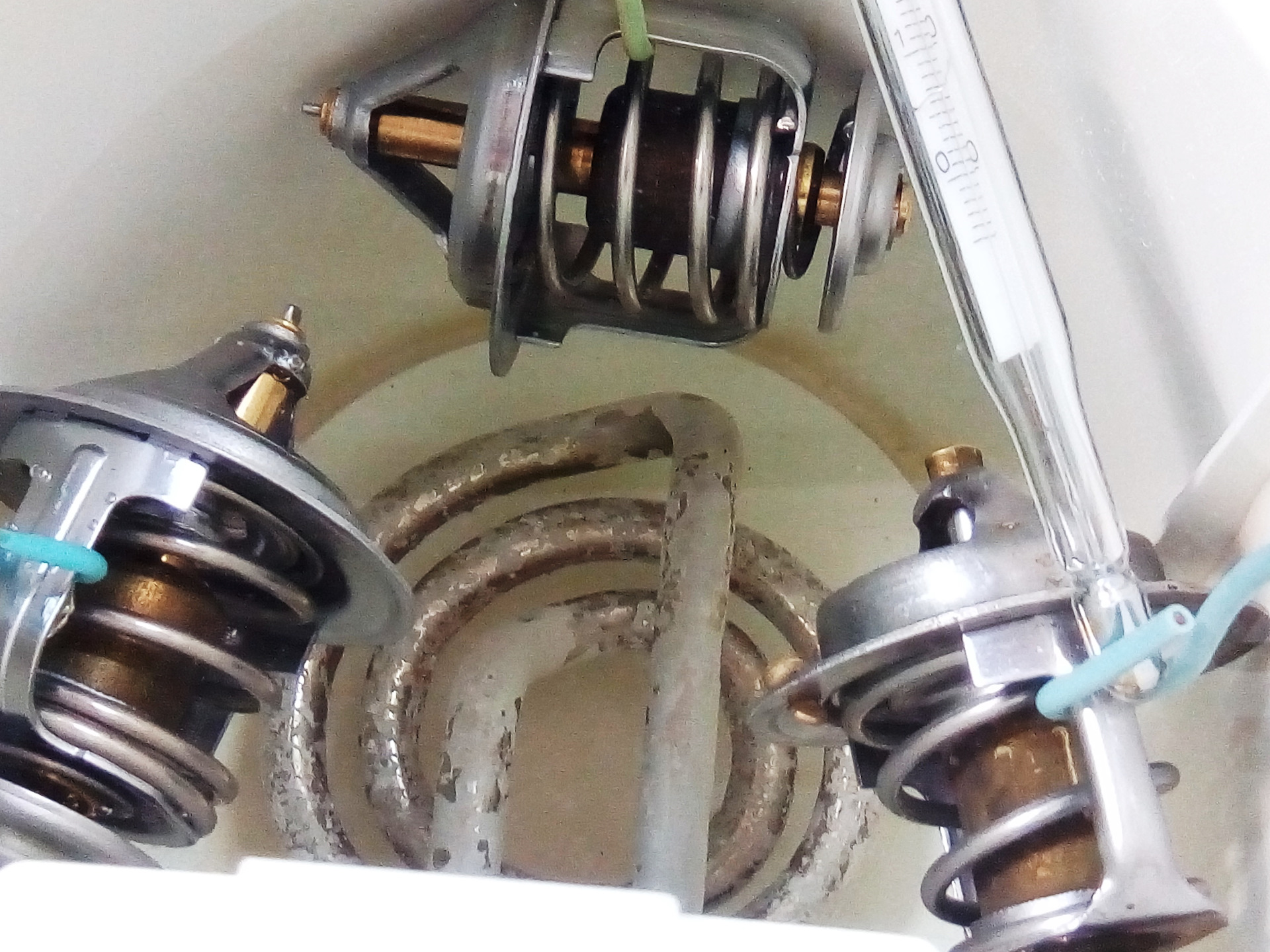

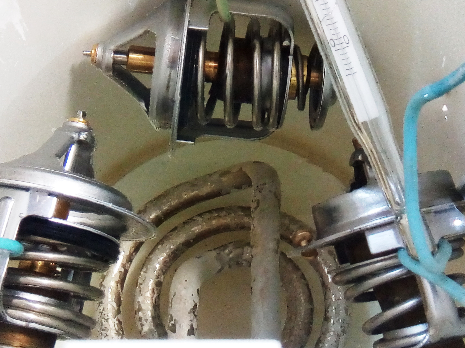

Закрываются они в следующем порядке: 83-81*С — Тама82, 79-76*С — Тама78, 75*С — GW.
Получается, что при достаточном обдуве исправного радиатора термостаты будут держать температуру примерно в следующем диапазоне:
GW — 76-83*С, Тама78 — 80-88*С, Тама82 — 86-95*С
Термостата Taма WV48B-76.5 пока нет — если появится лишних 500р, куплю и покипячу ещё, вместе с оригинальным.))) Думаю, он будет наиболее подходящей заменой штатному. Но если кондея нет или он не используется — лучше использовать Тама78.
Всем добра!

Всё верно — но из моих проверенных термостатов к 86*С открылся только оригинальный и почти — Тама78.
Тут вопрос скорее не в температуре, выбитой на корпусе, а в фактическом открытии — оно у разных производителей получается разное.
