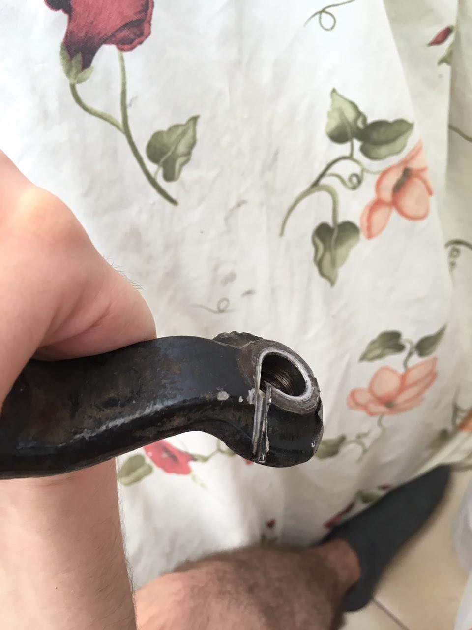

Первый день начался достаточно хорошо, гайки хорошо крутились, даже без особых усилий. Нижние шаровые были откручены минут за 10, дальше лучше, хваленые удары молотком не давали рулевому наконечнику выйти из шаровой.
Ну чтож вот тут и начинается история как делать не нужно! Накручиваем гайку на наконечники > бьем по сильнее молотком> успех не приходит> бьем сильнее> слизываем шток наконечника> материмся.
Дальше меня посетила гениальная идея(как мне тогда казалось), СПИЛИТЬ нижние шаровые около рулевого наконечника чтобы освободить его. Сказано сделано. Одна сторона хорошо даже получилась, переходим ко второй стороне.
Думая что раз справился с одной стороны, можно пилить быстро и не аккуратно. Итог 2 порезанных наконечника, и шаровые на своём месте.
Съездил в магазин купил наконечники. Старые конечно же не откручивались, всего-то год прошёл с замены. С помощью аргумента ( длинная труба) был откручен стопор, естественно на глаз были вкручены новые наконечники, конечно же криво.
