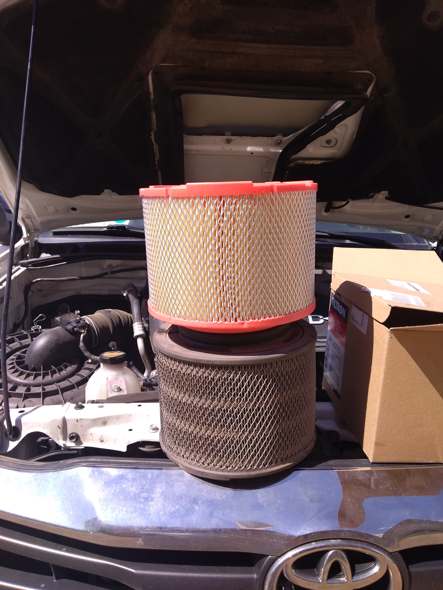

5. Заменил воздушный фильтр FILTRON AR3072

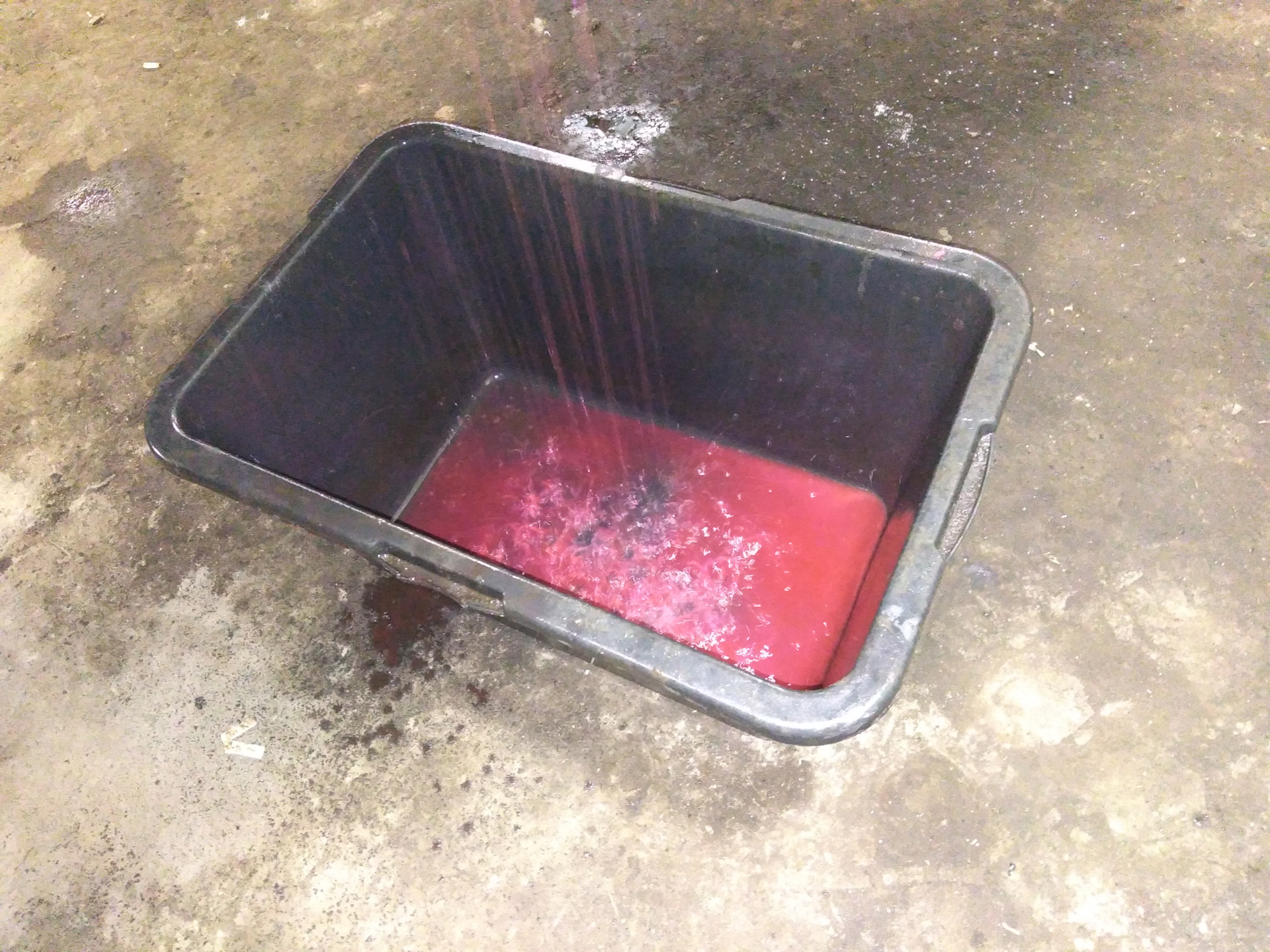

1. надо будет купить новые пробки слива/залива на передний редуктор, начали слизываться грани.
2. "подходят" тормозные диски. Когда колодки подойдут надо будет вместе с ними и диски менять.
"Это" было слито с переднего редуктора. почему оно было такое — хз. но странно что масло в переднем редукторе было по состоянию гораздо хуже чем в заднем… масло конечно же поменяли, как раз с собой канистра была

Ну как бы на 160 тысяч или 5 лет, что по сути у тебя вышло)
в регламенте вроде нету "или 5 лет" по крайней мере ни в мануале ни руководстве по ремонту такого вроде не видел
Мне как то в описании тойотовского SLLC попадалось.
так это срок его годности 5 лет, как и масел срок годности 5 лет, только это не мешает дилерам рассказывать сказки из области "ничего менять не надо, масло залито на весь срок службы" )
З.Ы. Это кстати меня больше всего удивляет, на полке в магазине оно может 5 лет храниться, но попадая в необслуживаемую АКПП становится вдруг вечным))) мистика
