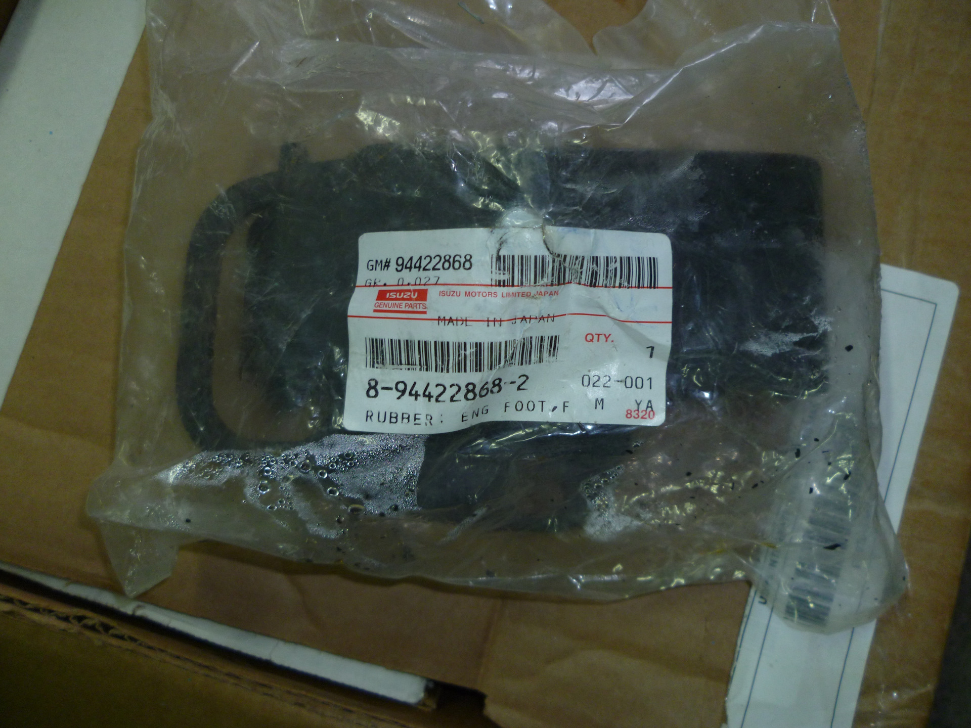

Поставил на новые оригинальные подушки.
Правая 8-94422-867-2.

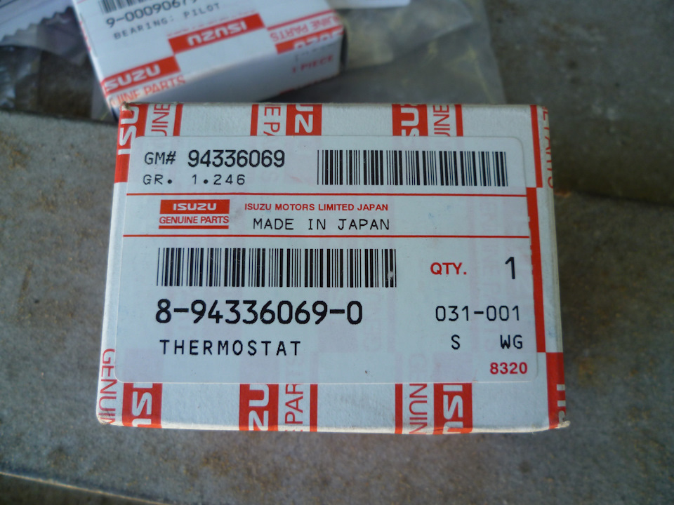

Тут же поменял термостат, прокладки под корпус термостата вырезал из паронита, притер на плите поверхности.

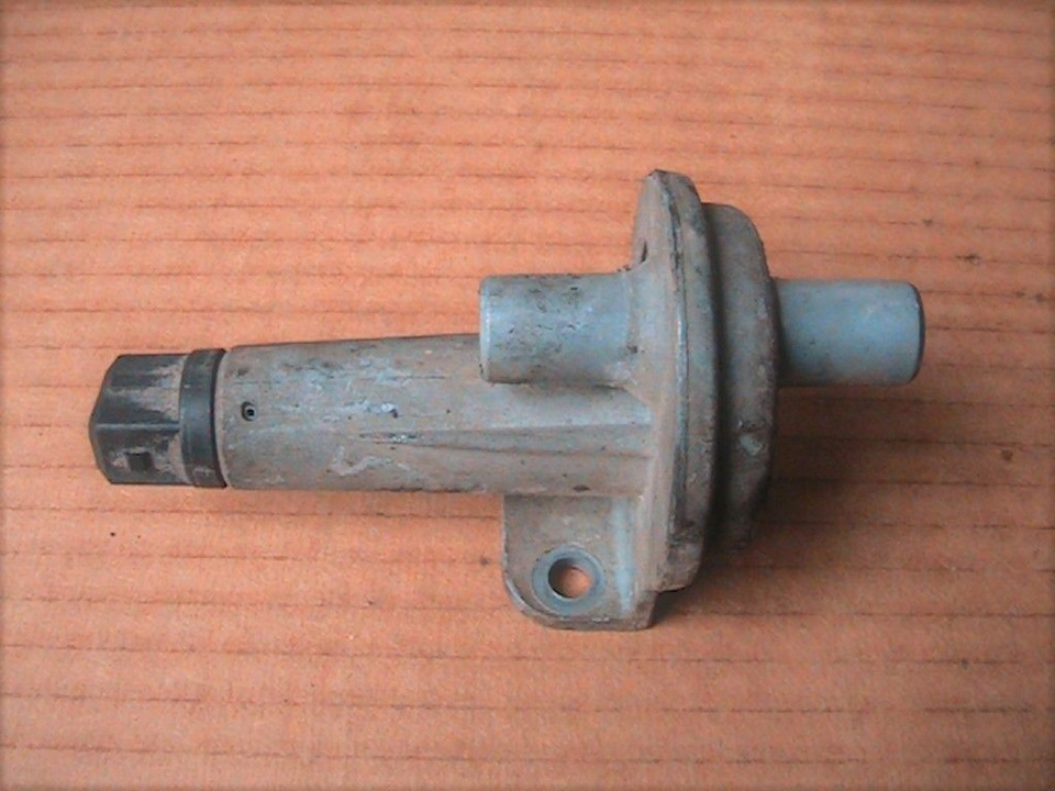

У америкосов купил новый клапан прогревочных оборотов, не подумал сразу вынести на впускной рессивер, как делают многие владельцы 4ze1, оставил в штатном неудобном месте.
Фото не осталось, клапан такой:
Родной клапан устал и был основной причиной глюков прогревочных оборотов.

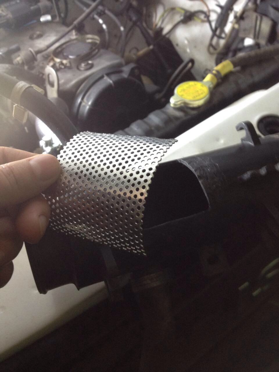

Большой подсос воздуха был через треснутый пластиковый патрубок над клапанной крышкой. Напаял алюминиевую сеточку и закрыл пластиком.
