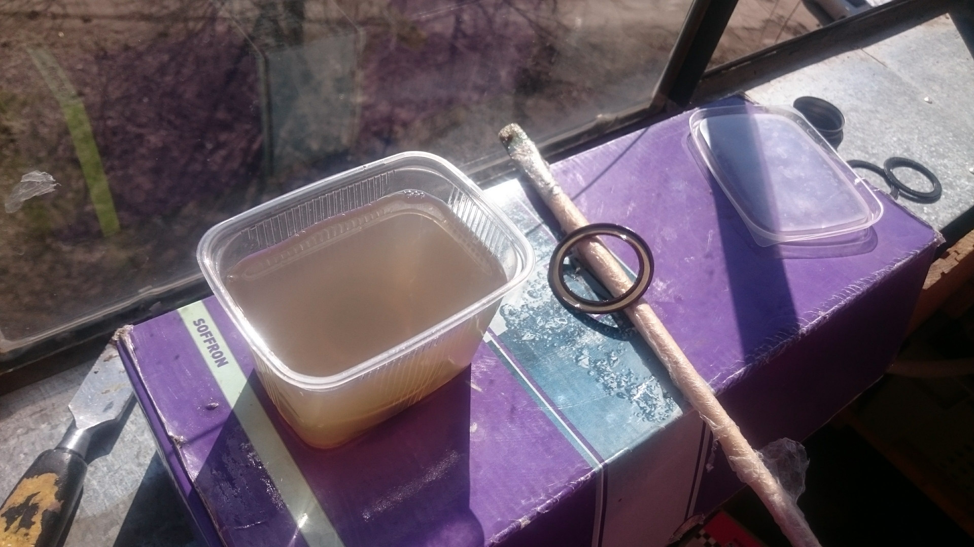

В выходной вспомнил про подвесной подшипник, который снял с контрактного кардана. Соответственно тогда поставил новый Koyo 60062RSCM. Всё хотел узнать какой ставят на заводе. То что он родной я уверен. Так как когда снимал с кардана подвесной, на гайке законтреной была заводская метка www.drive2.ru/l/491261521486151851/
Располовинил защитный кожух, прочистил подшипник и вот он, …NSK6006DU, но по каталогам не нашёл такого:(( Промыл его в керосине, забил смазкой, собрал в кожух и оставил на будущую замену, ещё походит
