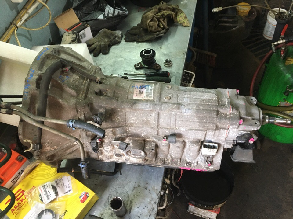

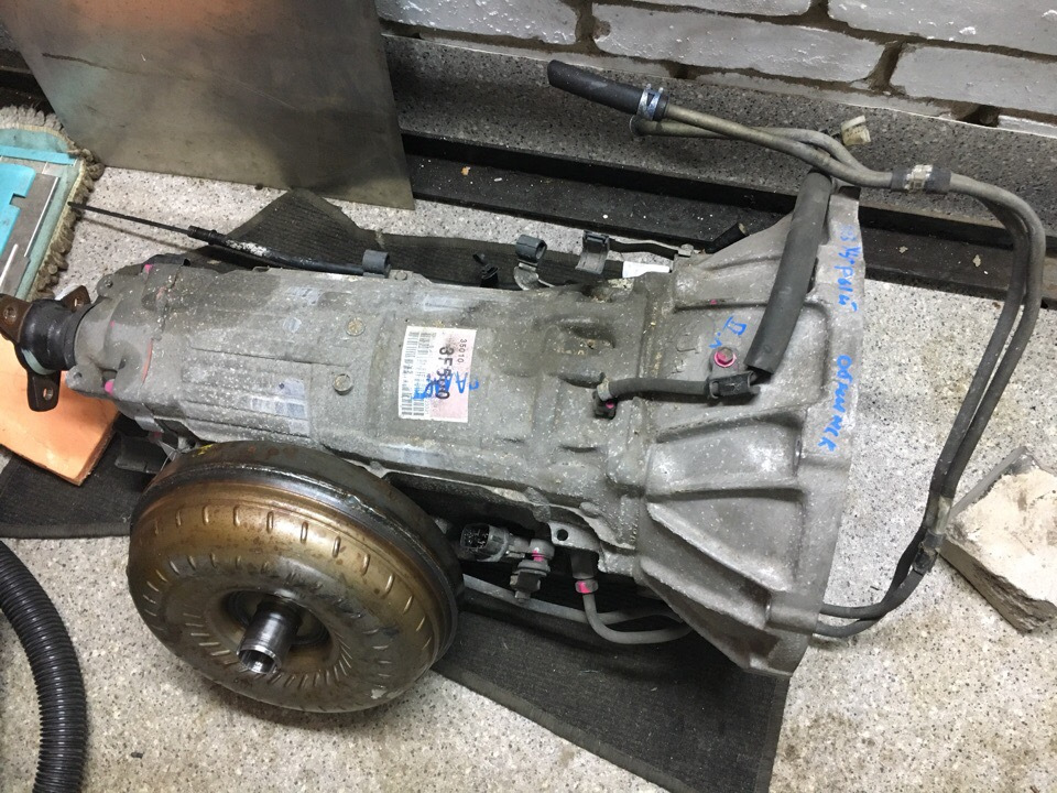

Было принято решение заказать контрактную и заменить.Тем более в старой нужно было менять масло и сальники и кто его знает какой на ней пробег.На машине я езжу регулярно и стараюсь за ней следить, чтобы она меня не подводила в дороге!
С покупкой АКПП во Владивостоке мне помог Рома walkman891 Заявленный пробег по распилу был 86 т.км, коробка стояла на Атмо Аристе.

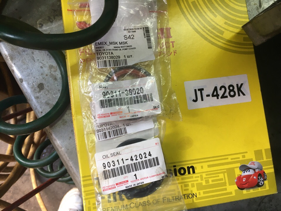

Пока ехала АКПП, так же были куплены расходники
Масло АКПП AISIN AT-F6020
Фильтр АКПП JS Asakashi JT428K
Сальник коленвала задний Toyota 90311-90006
Сальник выходного вала АКПП 90311-38020
Сальник хвостовика АКПП 90311-42024
Резиновая заглушка смотрового окна Toyota 90950-01809
Геметик Victor Reinz серого цвета

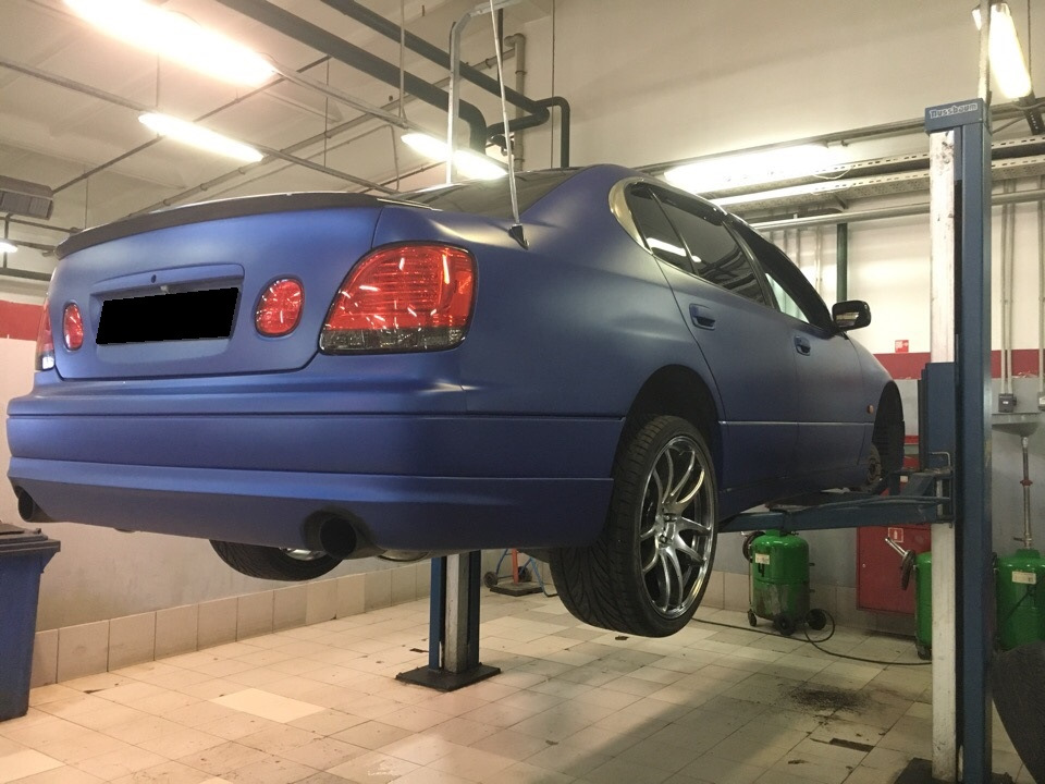

При замене потребовалось только переставить датчик селектора.На Аристо он оказался другой.Важно знать, что АКПП лучше ставить с предварительно установленным гидротрансформатором "бубликом".В замене ничего сложного нет, главное это инструмент и желательно подъемник.Обязательно проверяйте разъемы которые приходят на АКПП, чтобы они были не рассохшиеся и используйте смазку для контактов, чтобы в последствии они не окислялись.

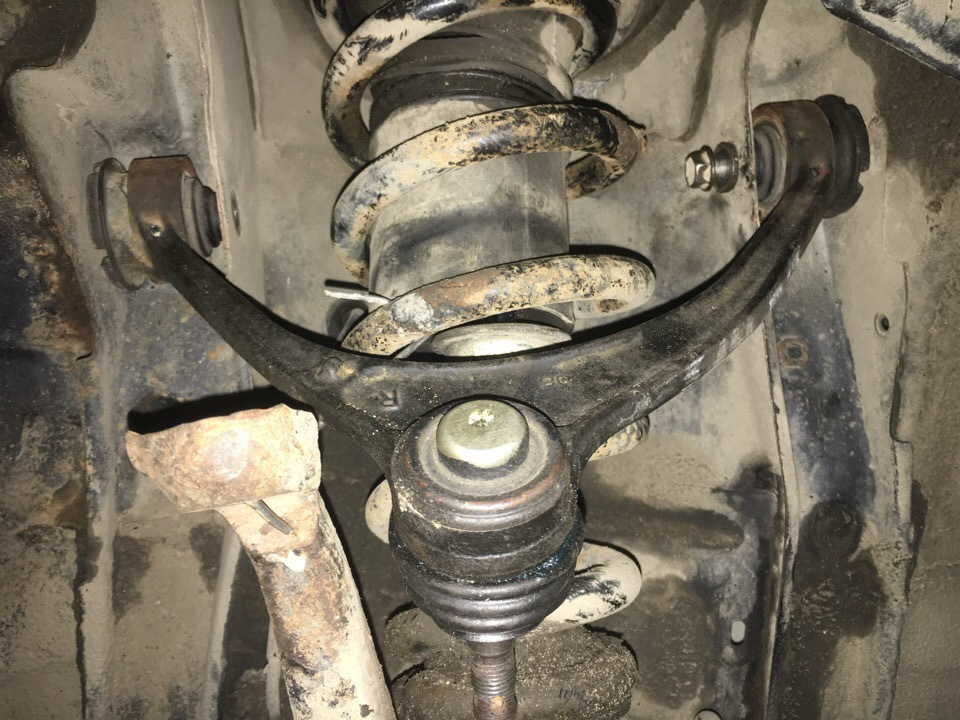

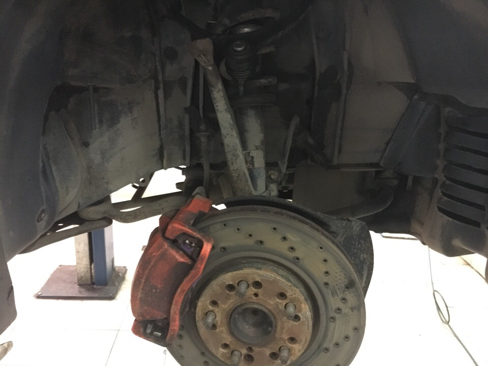

Купил контрактный верхний правый передний рычаг.Перед установкой снял пыльник, вымыл всю старую смазку и набил новой.

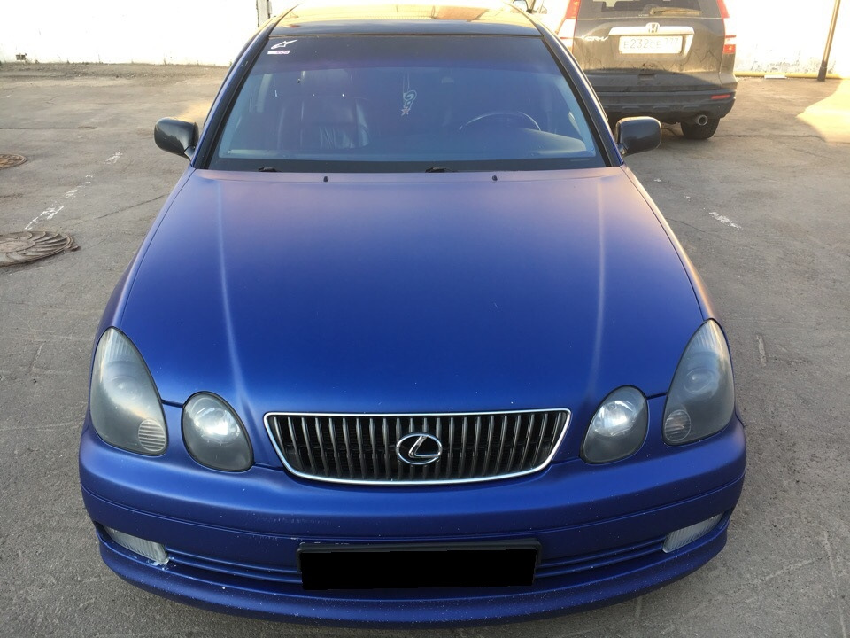

И хотел попробовать как будет смотреться рестовая решётка радиатора.По мне так, очень даже и ничего)

Датчик стоит справа, прикручивается гайкой к валу и болтом к корпусу, в месте где болт, есть небольшая регулировка, буквально пару градусов.Так вот в этом важно, чтобы этот датчик совпадал с положением селектора и лампочки на приборке соответствовали выбранному режиму.
Наглядно проблема с датчиком описана тут www.drive2.ru/l/485510251039162564/
И еще, как переставлять датчик селектора? Заказал коробку, идет с Владика, предстаит таже процедура

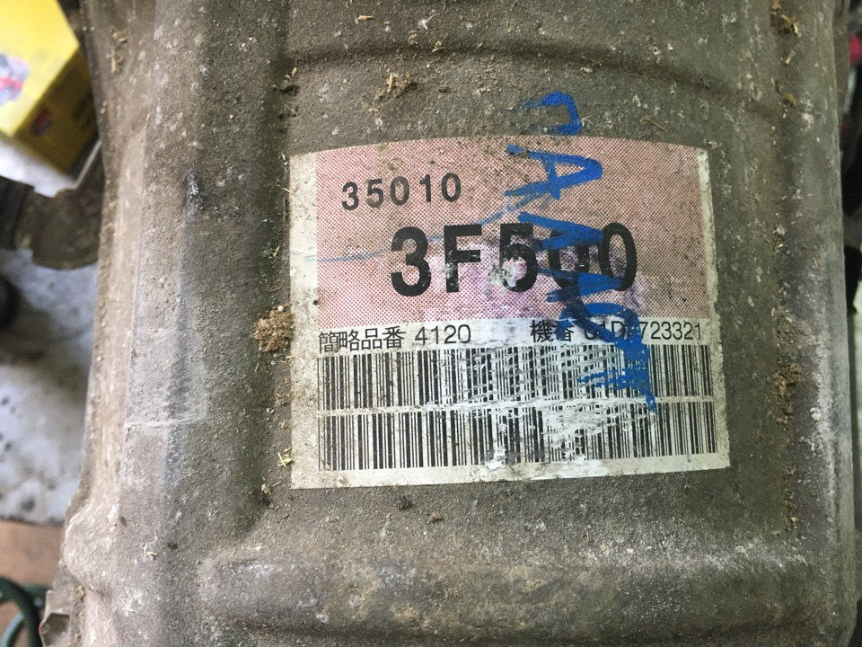

Подскажи а коробка какая, 35-50ls 35000 33f?..
Поставил 35-50LS A650E 3F500
При снятии у меня стояла такая же но 3F320, а должна 3F500
Рычаг верхний передний б/у покупал?сколько отдал ?
Взял б.у. с распила у парней из KupimLotMsk, они от меня недалеко.Качество Ок и цена 2500р. в отличии от того же Turbojapan где такой же рычаг стоит 5 и они не торгуются((

Рестовая решетка всегда лучше смотрится!)
Во так симпатичнее
