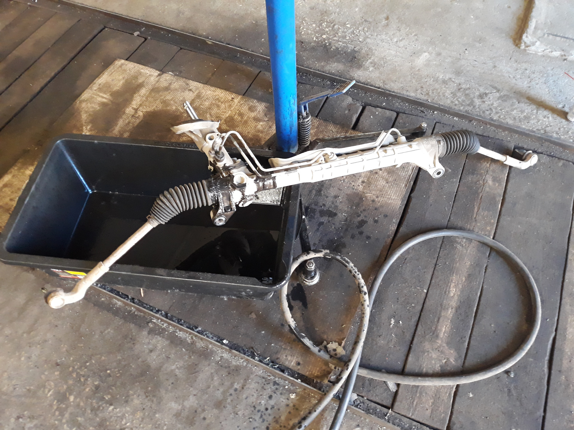

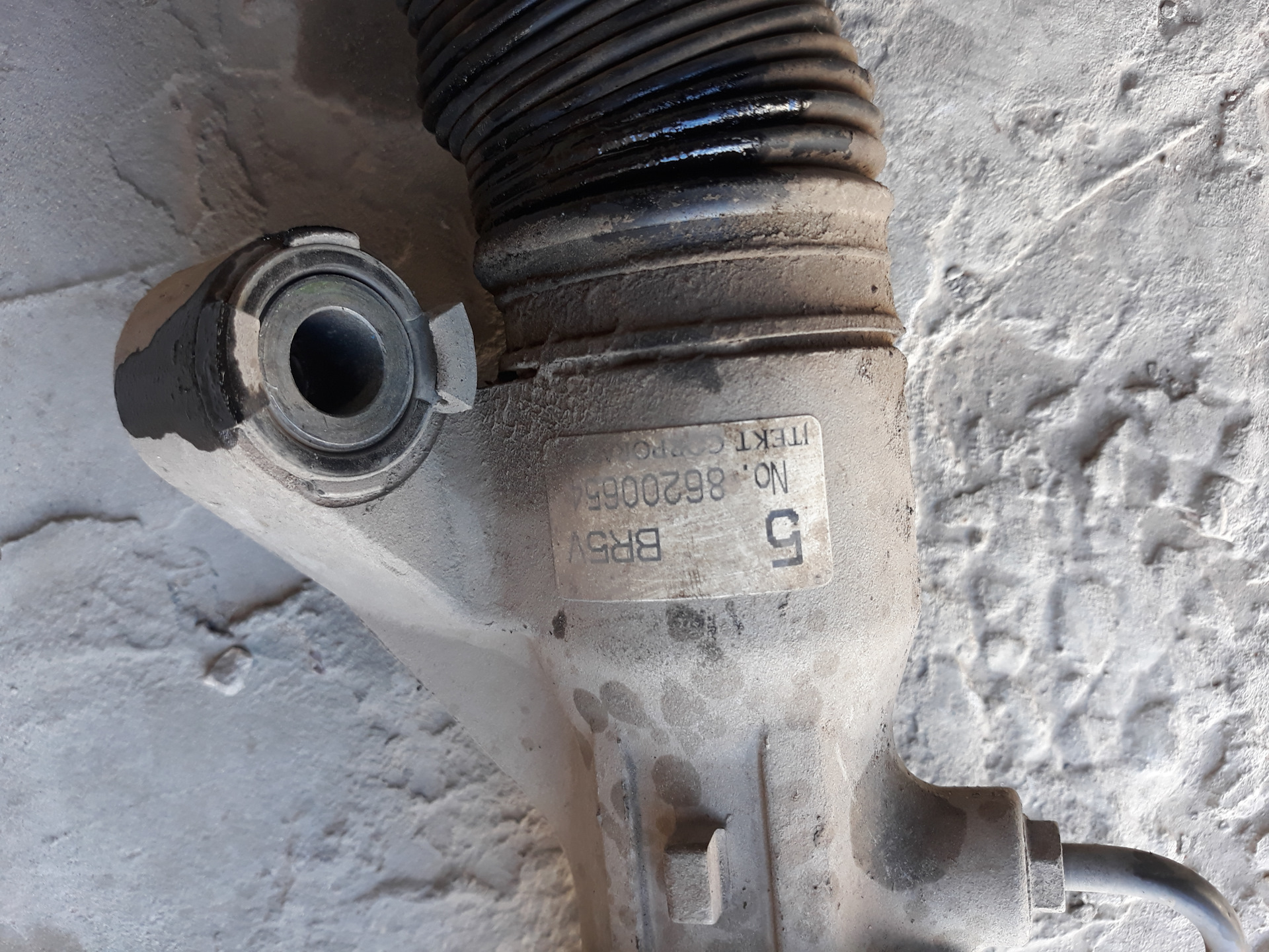

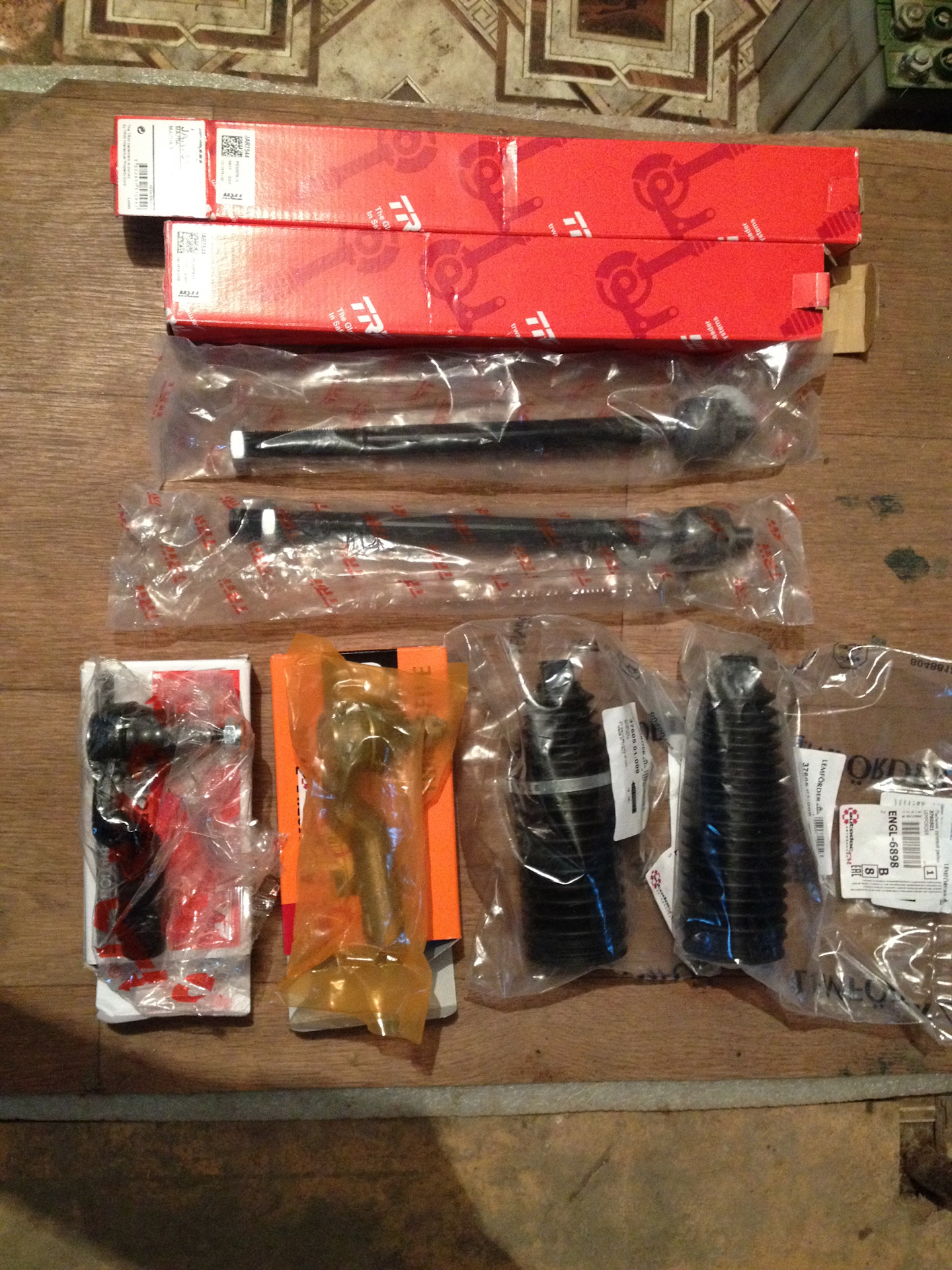

Не думал что буду ремонтировать рейку, не знал что у них есть болячки. Симптомы были такие: туговат руль, громко гудел эгур, запотевшие пыльники и был небольшой стук в рейке. Не стал брать контрактную, ибо не понятно в каком состоянии будет она. Записался на ремонт рейки в СТО-МАЯК, жижа эгур у них своя и сальники втулки они делают сами, гарантия полгода, заказал запчасти к ней:

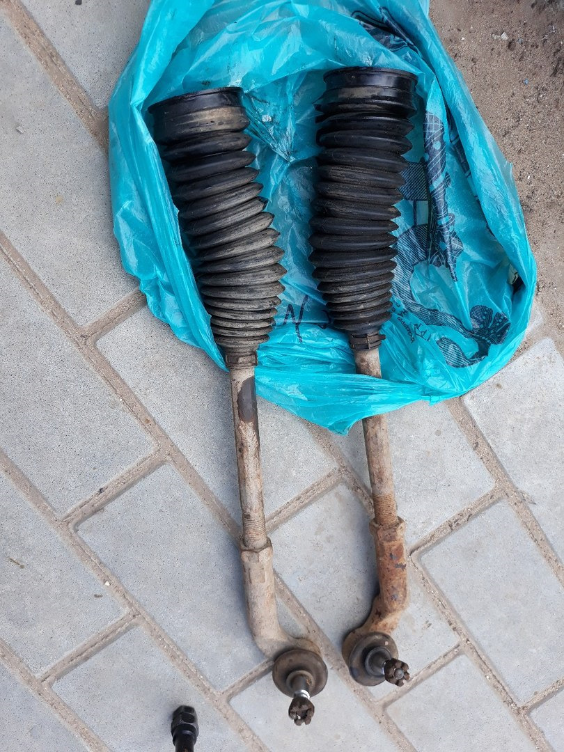

Рулевые наконечники CTR CEMZ46-600 руб.CTR CEMZ45-600 руб. До них стояли 555 отъездил 10тыщ км, состояние неплохое, но решил сразу все заменить.
Рулевые тяги TRW JAR7544 (2шт)-1450 руб. Брал их только из-за того что у них идет гайка с тягой, а у других тяг ее нет, потом искать ее геморно.
Пыльники рулевой тяги LEMFORDER 3760501 (2шт)-780 руб.

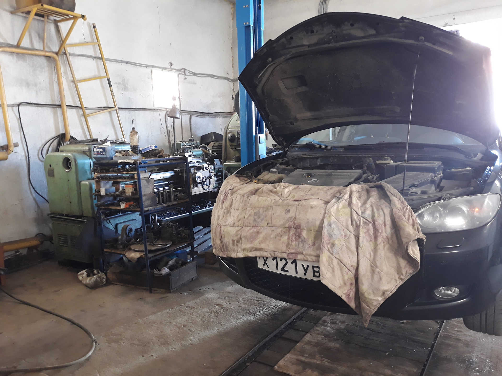

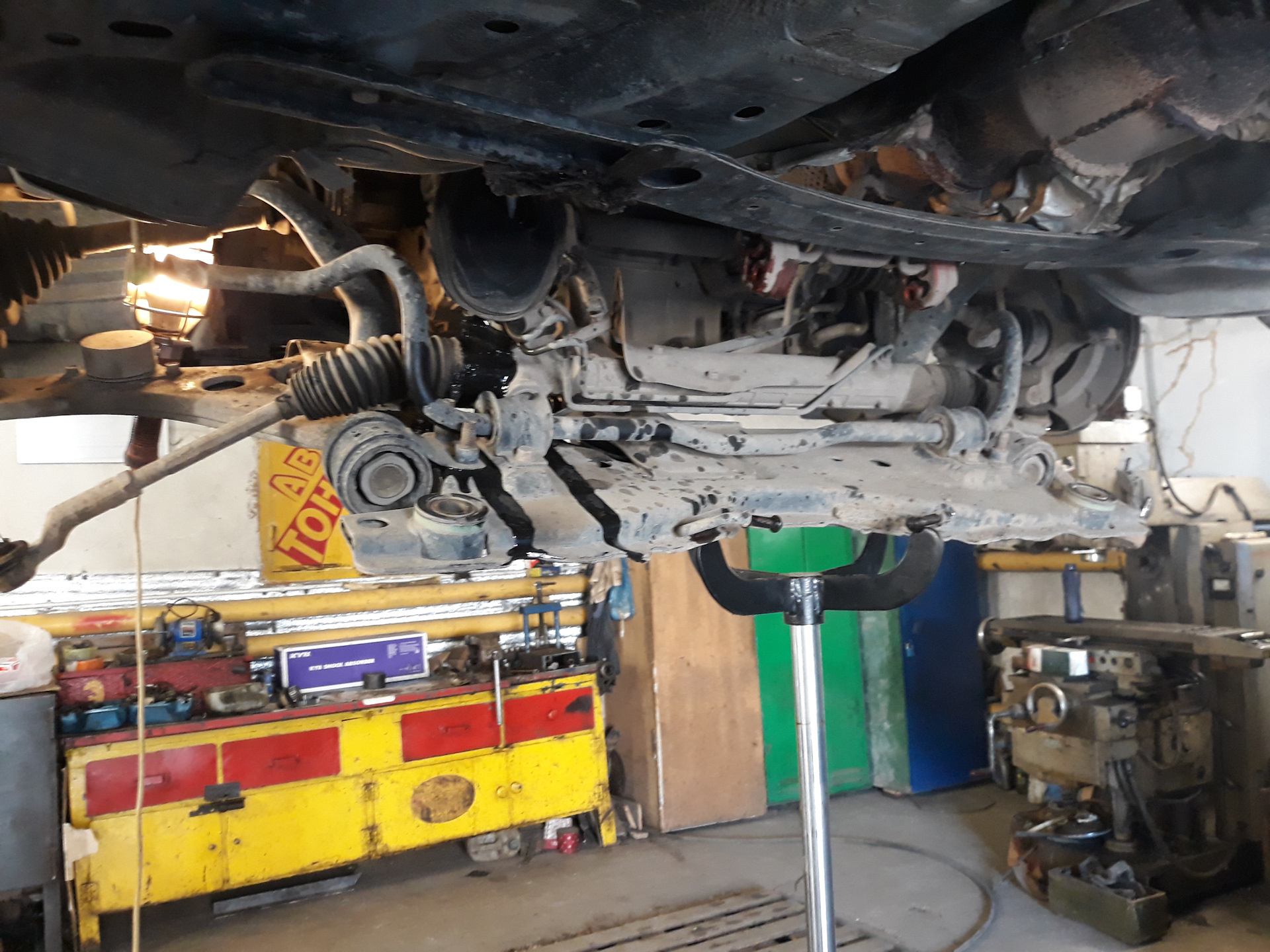

В 9 утра загнал мазду в сервис, сняли подрамник, открутили рейку, разобрали посмотрели на износы, оказалось все в хорошем состоянии, к ремонту подлежит. Когда сливали жижу она была черная, думали все хана эгуру или рейке, но нет все хорошо. Затем сняли бачок эгур помыли его, промыли систему чистой жижей. Потом я уехал, приехал к 15, рейка была готова и мазда собрана.
Ощущения после ремонта: руль стал намного легче, крутиться стал как-то собранее). Эгур работает тихо. Пропали постороние стуки и шумы.
Цены: 8000руб за ремонт, 2500руб за работу, 3500руб запчасти, 500руб развал.
Дорого конечно, но куда деваться, если вытекет жижа то хана будет эгуру, а его цена намного больше.

Вопрос риторический: как подрамник центровали?
незнаю, я приехал все было собрано
А про гайки по подробнее можно 🙄
старые гайки уже с трудом крутятся, поэтому захотел новые, а они стоят 300-400р 1 гайка и ждать дней 10, поэтому нашел эти ТРВ решил попробовать и так дешевле) Другие тяги продаются без гаек, искать их отдельно не стал
А вот теперь понятно я на своей смотрел перед заказом, у меня они отлично сохранились и крутятся без усилий поэтому не стал заказывать, тоже на днях буду тяги и наконечники менять.
значит повезло) я когда наконечники менял осенью, замучался гайку крутить греть ее и на развале мужиг долго мучался
