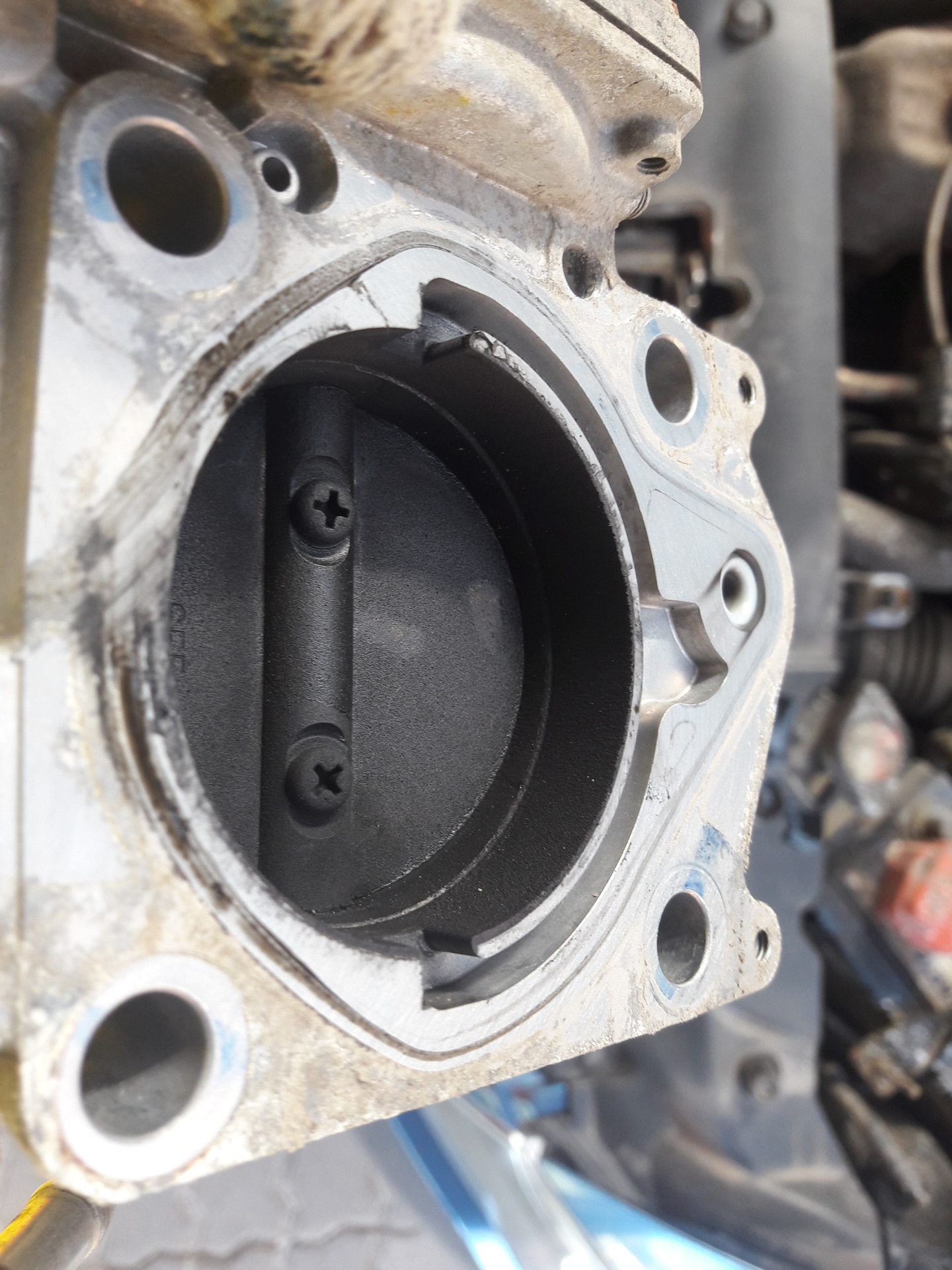

5) И наконец пора было промыть форсунки, клапан егр и дроссельную заслонку так же туда с завода еще ни кто не лазил)))
Форсунки после промывки стали лучше распылять, ну и честно говоря не очень сильно были грязными)). Мыл самым простым из доступных способов: баллон очистителя карбюратора шланг с изготовленным переходником под трубочку из комплекта очистителя и клеммы для АКБ и форсунки, ну и конечно пустая бутылка.
Дроссель вообще ни каких сложностей не вызвал, снимаем, моем, собираем обратно. Заходим с помощью лаунча в системы двигателя и делаем адаптацию. У нас адаптация происходит программным сбросом в нулевое положение заслонки и затем после запуска двигателя мозги сами задают значения.

Прокладку (та что красная на фото) дроссельной заслонки не менял? Резиновые колечки на форсунках менял или старые оставил?
Клапан ЕГР как чистил, к аккумулятору подсоединял его?
Прокладка дросселя старая, колечки форсунок все и прокладка клапанной крышки новые.
Клапан ЕГР аккуратно поддевается и открывается затем моется)
ЕГР тоже простым очистителем карбюратора промывается и все?
Много дерьма из него вылезло?
Да, просто очистителем. А вот сколько там скопилось это индивидуально.
какие ощущения после всех манипуляций?)
чуть тише и ровней стал работать мотор, обороты перестали проваливаться после сброса газа. В целом чуть лучше)), но и машину я не запускаю по этому эффект не такой значительный.
