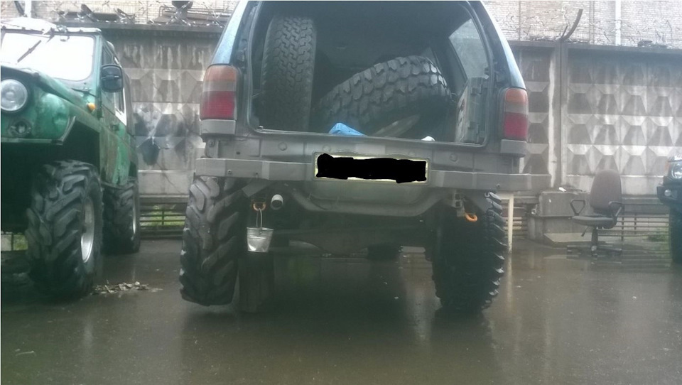

Подвернулся мне на разборке у Korol85 задний редуктор LSD 43/9, а так как я теперь обладатель самых больших колёс, которые только можно запихать на эту базу со всевозможными лифтами, то мой 37/8 просто необходимо было заменить на более тяговитый, а уж если есть LSD, то почему бы не попробовать!

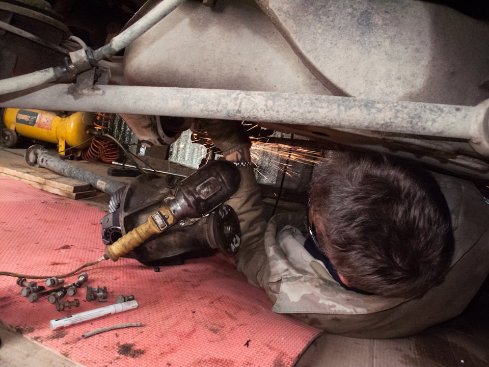

Не обошлось, как я уже сказал, без болгарки — редуктор LSD оказался с ABS, поэтому в обычный мост он не влезал — пришлось резать пару пазов (к сожалению фоточки вместе с телефоном умерли, но есть фото самого процесса).
Короче говоря, всё встало как родное, за исключением этого момента. А старый редуктор снимали при помощи домкрата — задеревеневший герметик удалось оторвать только таким образом: откручиваем все болты, снимаем кардан, поддомкрачиваем тело редуктора и ждём, пока сдастся герметик. Нам потребовалось подождать минут пять, пока не был услышан характерный чпок :)

да ладно, 36" лезет
по теме: зря ссальники не заменил. кто знает сколько они прошли до тебя
Ну это уж арки резать надо, думаю. Мои то цепляют
на левом 33и, на правом 32е
Збс! Ну тогда есть к чему стремиться )))
вот вот )

как то ты так опасно под машиной на домкратах лазишь…
Там ещё два домкрата на подстраховке под рамой :) Так да — опасно.

Ну а по поводу домкратов: домкрат — это устройство для поднятия автомобиля, но не для удержания его в вывешенном положении. Короче говоря, я предпочитаю использовать для страховки пеньки или доски.
Это правильно! Прост не было под рукой. Мы бедные люди — только домкраты есть в количестве четырёх штук )))
