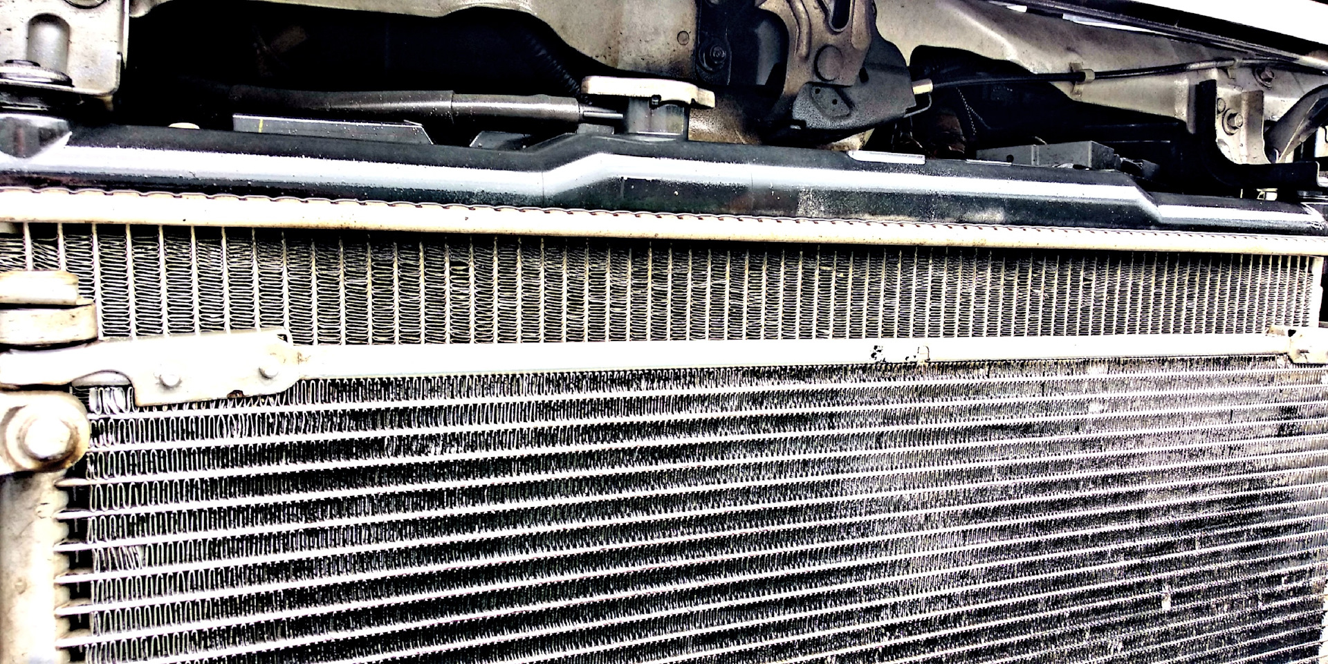

Также, была произведена профилактическая мойка радиаторов системы охлаждения и кондиционирования. Восстановлена работа ПТФ (был обрыв плюсового провода внутри оплетки). Подрегулированы двери. Частично помыт двигатель.

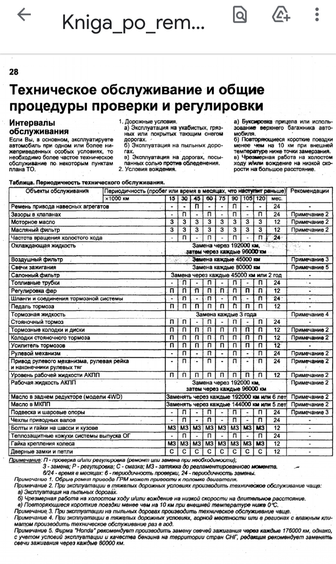

подскажи ключ нужен 3\8?
Да. На вид (визуально), внутренний квадрат в районе 10мм, фактически 3/8 дюйма = 9,53 мм

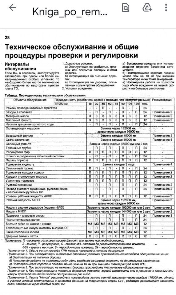

Какой пробег для замены? Точнее интервал?
Все интервалы по замене написаны в руководстве по эксплуатации. За счёт того, что у всех Элементов пробеги уже не малые и условия эксплуатации тоже не тепличные, я меняю жижу в редукторе через 40~60т.км, либо ранее, в зависимости от появления каких либо проблем с редуктором или подключением полного привода
Одной канистры хватило? Или дополнительно еще одну брать?
Тут два пути. Либо брать 2 бутылки. Либо нехватку жижи долить из слитой старой. У меня было в запасе после прошлой замены
Придется две покупать
