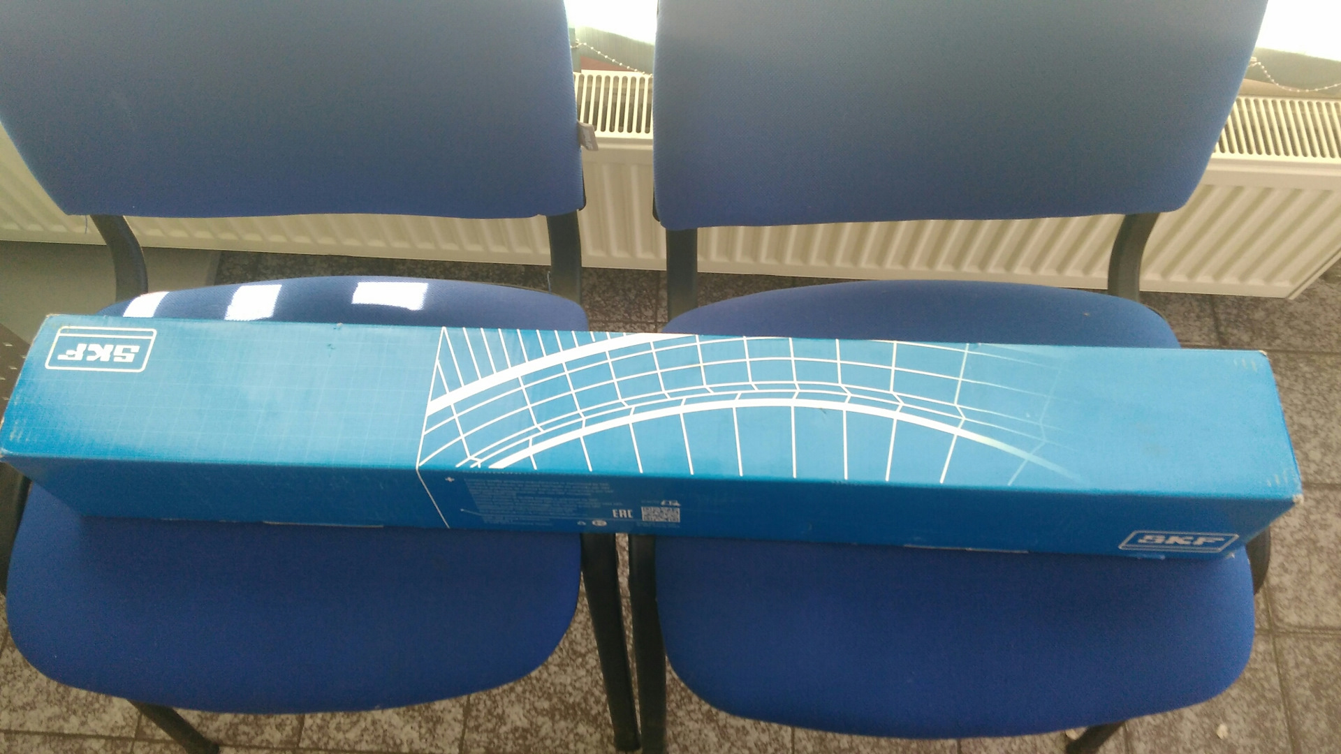

После поиска вибраций на разгоне от 30 до 40 км ч и замены передней левой полуоси на контракт таки осталась лёгкая ( елезаметная ) вибрация.
По началу забил на нее, но через пару месяцев потек сальник редуктора как раз на этой полуоси. Стало понятно, что нужно таки что то решать.

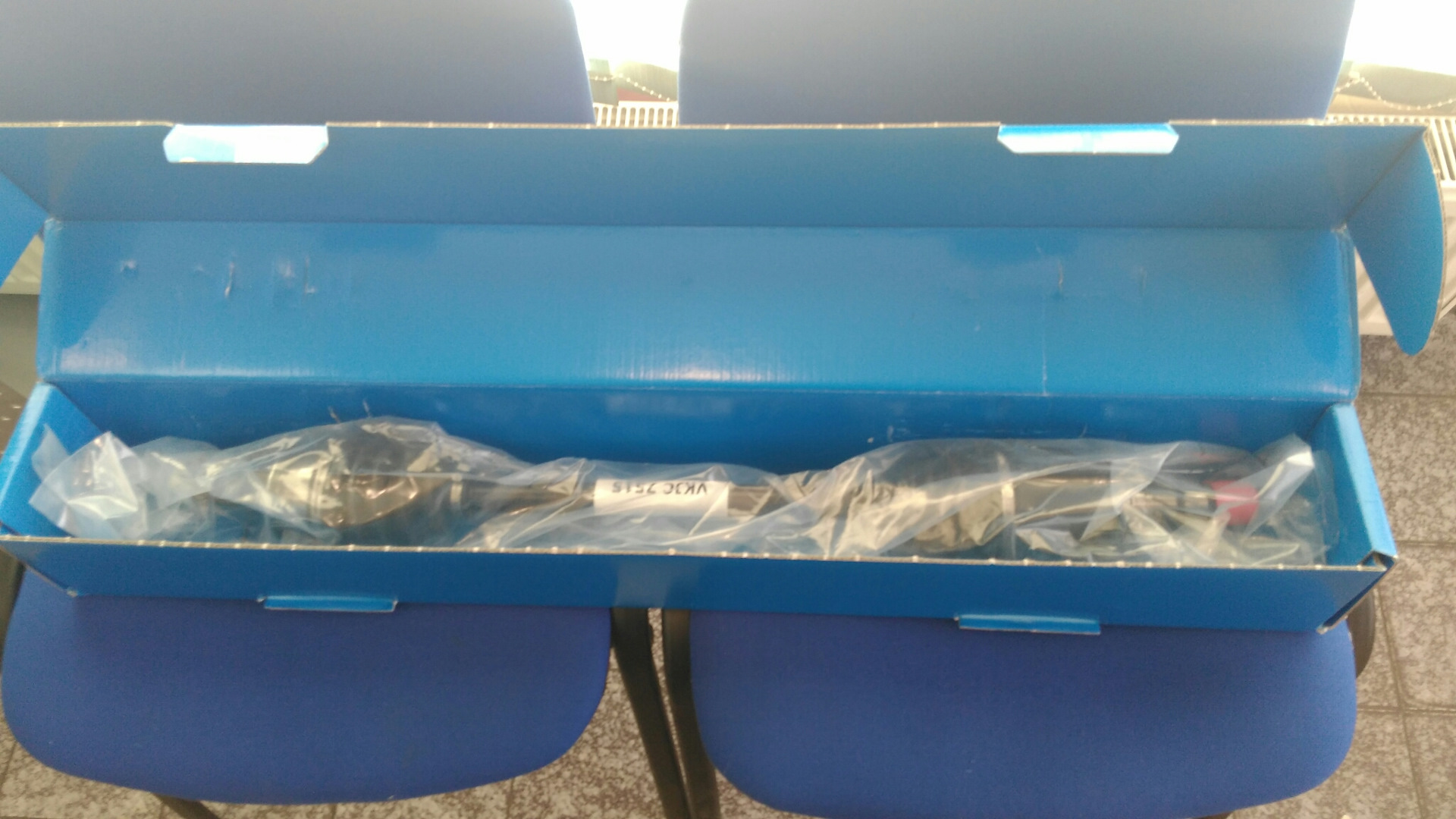

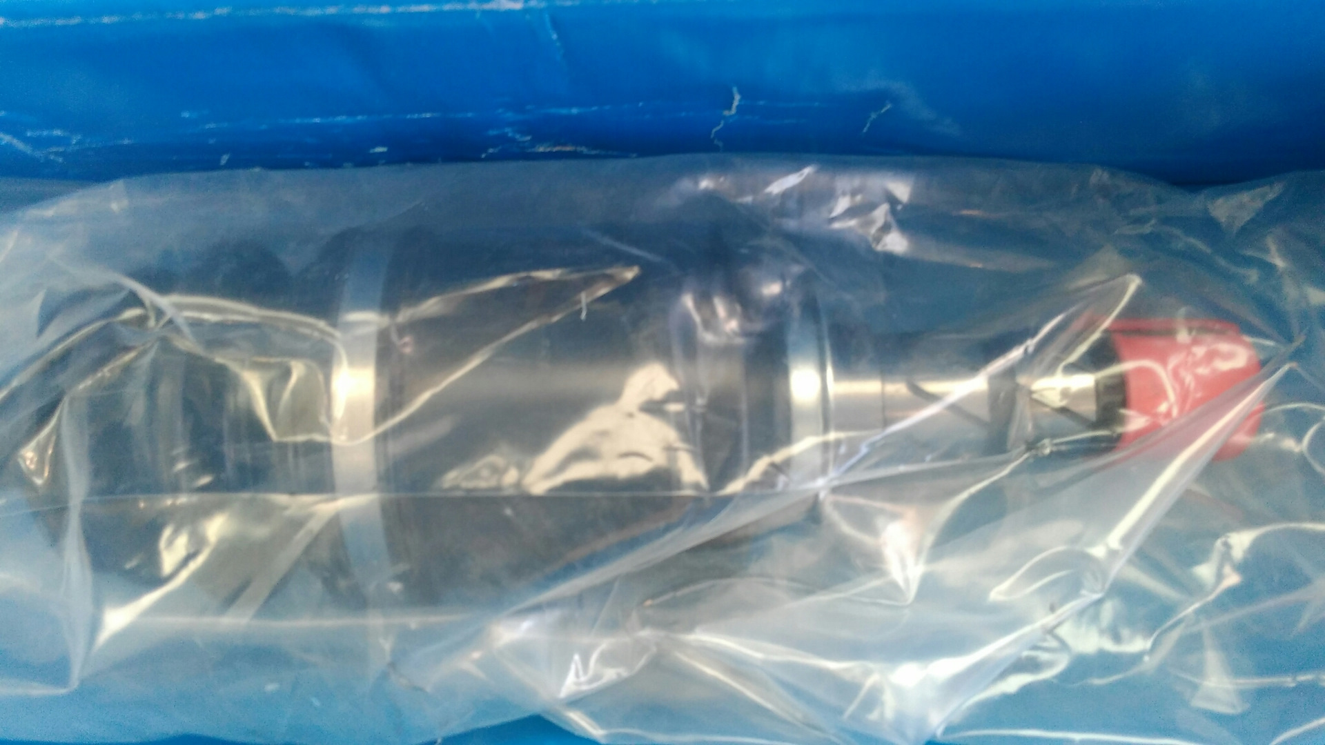

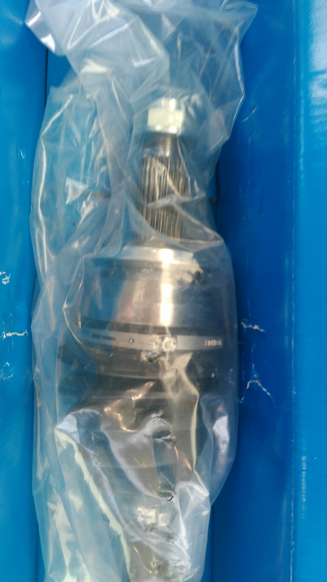

Собрат по приведению в божеский вид занэдбаных аутбеков advokat2280 дал наводку на новую полуось skf vkjc7515
Дай думаю рискну цена вопроса 90 баксов авось прокатит. Заказал, поставил . Качество на вид вроде ничего вот уже 900 км. Полет нормальный.
