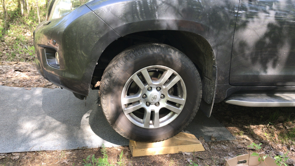

По делу: для замены сама крестовина ST-1640, яма не нужна, можно также обойтись без снятия защиты, необходима ровная поверхность, четыре доски на 100 под колёса и в моем случае ковёр, что бы не валяться на асфальте своим телом.
1. Колеса прямо, заезжаем на импровизированные деревянные подиумы;
2. Принудительно фиксируем руль в «задвинутом положении» ремнём безопасности (на данном этапе вопрос спорный, смысла нет, но все строго-настрого рекомендуют);

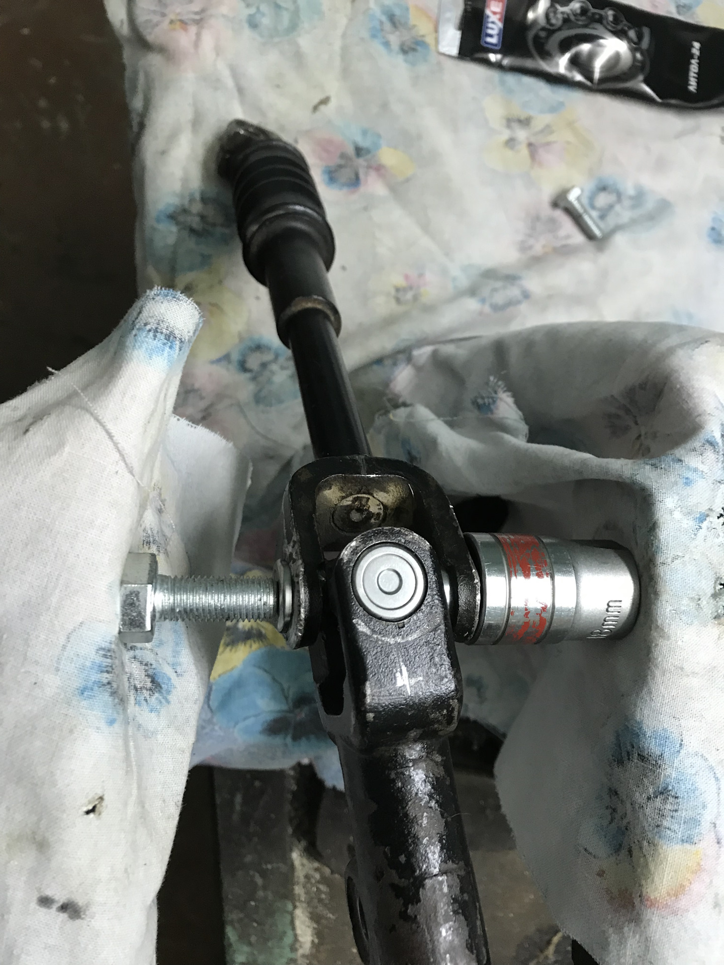

3. Под левым передним колесом отщелкиваем пыльник-шторку, видим метки: на рулевом валу розовую и желтую на кардане (при установке их необходимо будет совместить), откручиваем болт на 12;

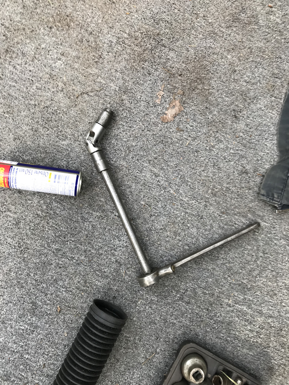

4. Ныряем под машину, видим, что нижний болт крепления кардана «смотрит» шляпкой в двигатель, возвращаемся обратно в вертикальное положение, вращаем руль влево градусов на 90, болт становится возможным открутить со стороны бампера из под колеса, откручиваем;
5. Возвращаемся к рулю, вращаем обратно в состояние «колеса прямо» (при заведённом двигателе), фиксируем по п. 2 (см. выше);
6. История про снятие кардана у каждого будет своя)) я …бался часа 3. Просовывал вороток к нижнему упору кардана и потихоньку сбивал (рекомендовал бы ещё перед процедурой в прижимную щель кардана загнать отвертку плоскую для того, что бы «расщеперить», ослабить мертвую хватку))))
7. После снятия нижнего крепления, верхнее снимается как правило оч. легко, я немножко подсбил молотком и все пошло;

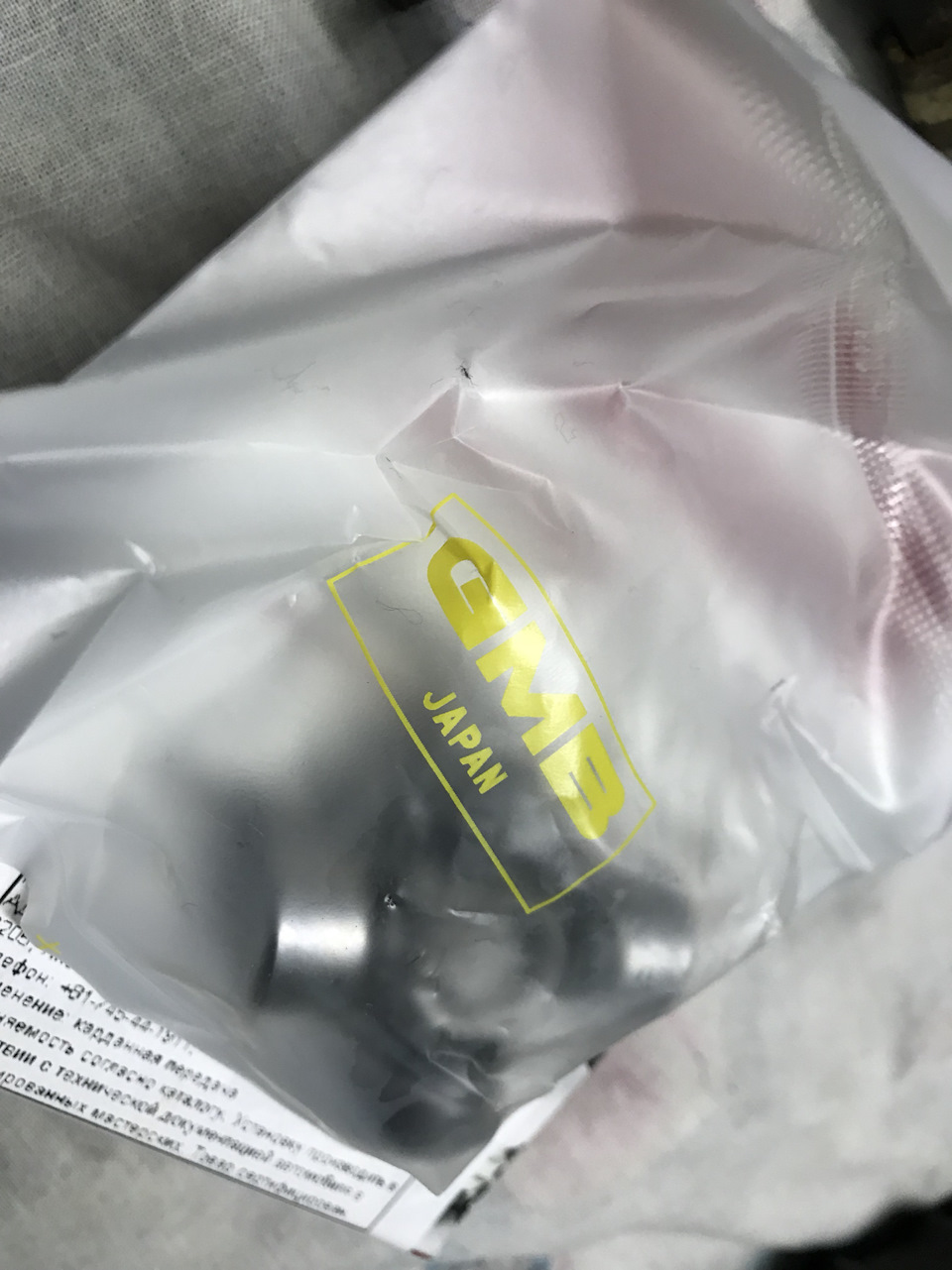

8. При замене крестовины обязательно поставьте метки напильником на обеих частях, иначе придётся все наоборот прикручивать;
9. Из нюансов, все на фото, мне понадобились тиски, головка на 17, болт 10. Не забудьте смазать все шлицевые и карданное соединения смазкой, установить пыльник (у меня от хонды 92 года идеально подошел).

Номер крестовины можно ?
ST-1640
