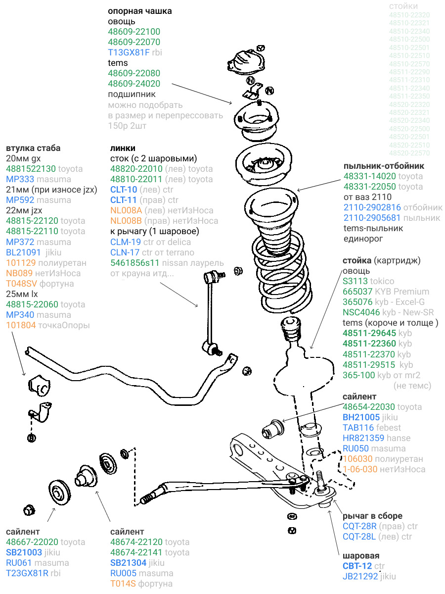

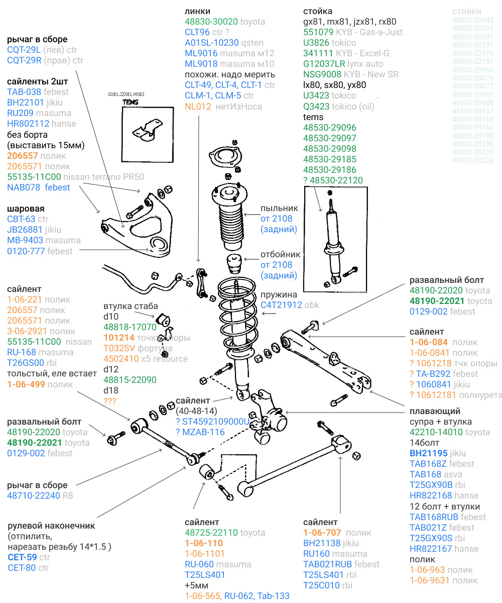

подвеска перебрана вся разом.
перед остался на резине, жопа перешла на полик.
фавориты:
— CTR (набить смазки)
— Jikiu (ниче резина)
— Toyota (качество огонь)
— ТчкОпоры\Полиуретан (ну такое)
— от безысходности есть чуток masuma и автоваз.
со всех мест (спасибо faq и squad)
собрал инфу по оригиналам, заменителям и полику
ВАЖНО
схемы обновляются!
актуальная версия всегда в FAQx81
вот вам картинко раз
вот вам картинко два

Теперь будет поток бессвязных мыслей:
— открутились все болты (даже развальные)
— взял с рук оригинальные развальные (новые) за 1.5к
— передние шаровые ctr еще походя(смазки набил, свежие прозапас убрал)
— во все шаровые соединения ctr набил смазки (там реально три капли в отличии от тойоты)
— задние линки оригинал audi (прощайте, шары)
— втулки переднего стаба masuma (полик не хочу, а другие втулки 22мм хер подберешь)
— тяга с шаром переделана под сменный рулевой наконечник от короллы
— почти весь полик на жопу встает погано!
— ни один сайлент от оооПолиуретан не приклеен к обойме — скрипа будет…
— пыльники и отбойники передних стоек от 2110 (перед)
— пыльники и отбойники задних стойкек от 2108 (зад) (походу надо еще чашку для пыльника)
— после инсталла рейки от 100(длиннее) надо переходить на рулевые тяги от 110(короче)
Цена вопроса:
21.5к запчасти
14к работа
PS скрестив пальцы жду новенькие tems
тсс… ток пока никому, )
PPS ну и немного живых фоточек для антуражу
