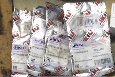

Вот фото того что я ставил
Спасибо, думаю многим будет полезно
Приветствую! По поводу плавающих. Я ставил японский аналог! Фото прилагаю
Гоняю почти год и на ямах и лежачих не притормаживаю! Монера езды такая😂
И при этом даже намёка на износ Подвески нет!

Действительно хорошие сайленты?Я сначала ставил akitaka продержались 3месяца, потом febest те ещё меньше, 1месяц

Разочарую возможно…но это китайщина
