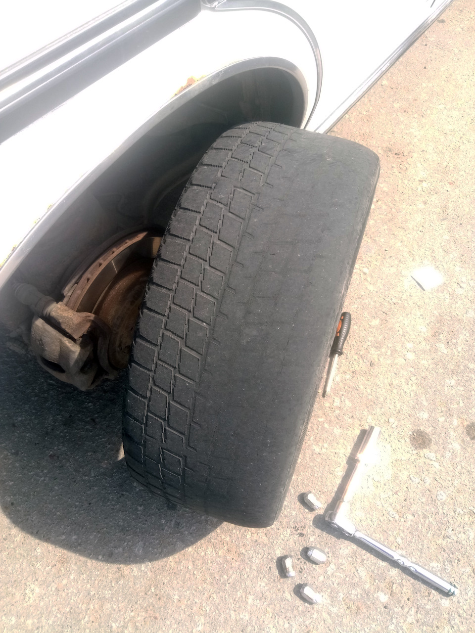

"Я же поменял подвесной, почему он всё равно воет?" — с этой мыслью я катался недели две, ругался на китайский Febest, возмущался в стиле "всё не так". А потом услышал, что сзади справа появился новый звук. Такой, будто металл об металл трётся…
Догадки оправдались, когда приехал в сервис, чтобы машину задрали и проверили всю. Колесо болталось так сильно, что откладывать было уже нельзя. Люфт натурально в 2-3 сантиметра.
Закупаемся и погнали!

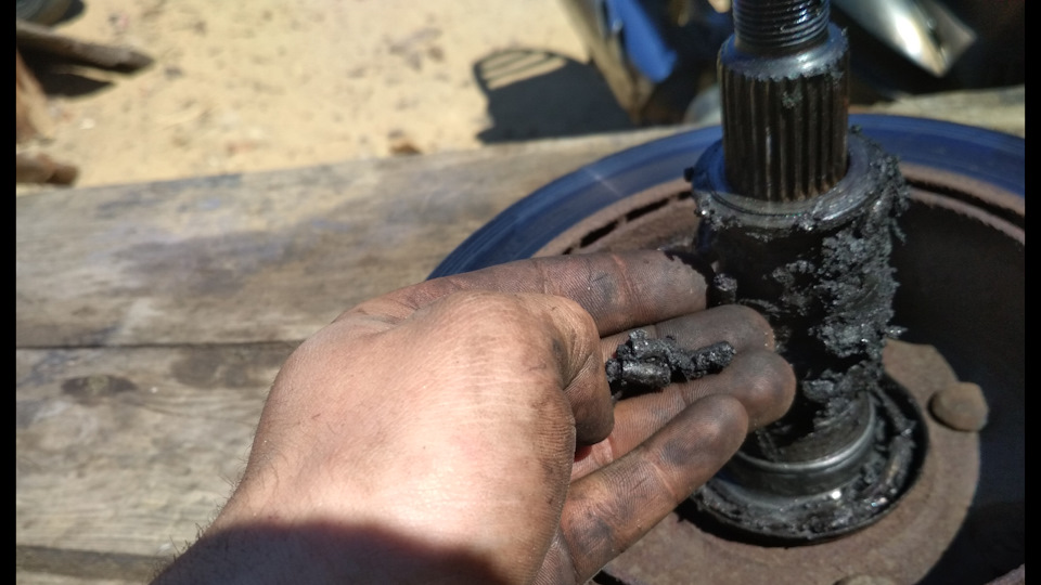

1. Проще всё делать на снятом рычаге. Для этого нужно открутить привод, суппорт, тормозные трубки и стабилизатор.
2. Откручиваем гайку с внутренней части. Достаём фланец. Не потеряйте шайбочки! Одна под гайкой, вторая под фланцем.
3. Берём кувалдочку и выбиваем (аккуратно!) внешний фланец с валом. Вывалится распорная втулка.
4. Теперь самое сложное: снять остатки подшипников. В цапфе есть вырезы специально для этого: вставляем выколотку и потихоньку выбиваем один, затем другой. С внешнего фланца снять очень сложно, в моё случае понадобилось разрезать аккуратненько болгаркой и сбить.
5. Очень важно всё помыть. Рекомендую соляру, хорошо справляется.
6. Ну а теперь собираем в обратном порядке: забиваем внешние опоры подшипников в цапфу, вставляем распорную втулку.
7. Вставляем подшипники, прессуем сальники (будьте аккуратны, они легко мнутся)
8. Запрессовываем фланцы. Довольно удобно делать это на прессе, но при его отсутствии, думаю, можно и молотком попробовать. Перед установкой внутреннего обязательно ставьте шайбочку
9. Шайба, гайка, сборка. Рекомендую купить новые гайки, они недорогие. Мне не хотелось ждать или искать, поэтому оставил старые, что вызвало море проблем с тем, что они не хотели заходить по резьбе на вал.
Вывод: не стоит запускать такой важный узел, как ступица. Лучше немного перестраховаться и поменять подшипники при первых же подозрениях!
