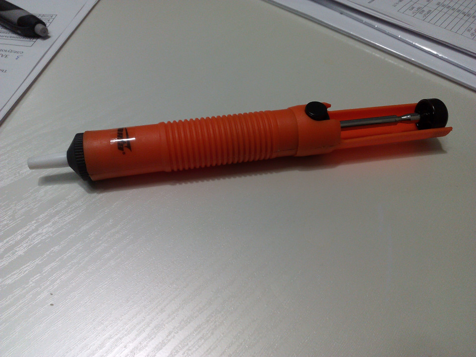

Начинаем точку за точкой греть, откачивая олово копеечным, но вполне себе работоспособным девайсом

Пока работает это хорошо. Но чем чаще придется пред шевелить, тем быстрее там контакт совсем пропадет. Как это было у меня. А уж когда пропадет…) Главное все заранее подготовить. Самым сложным для меня было убрать припой. Потому что надо несколько ножек от него очистить, иначе не отогнуть плату. Пришлось немножко этот вопрос изучить. Оказывается есть не менее удобный способ при помощи медной "косички". Которую можно раздобыть из изоляции антенного кабеля)
