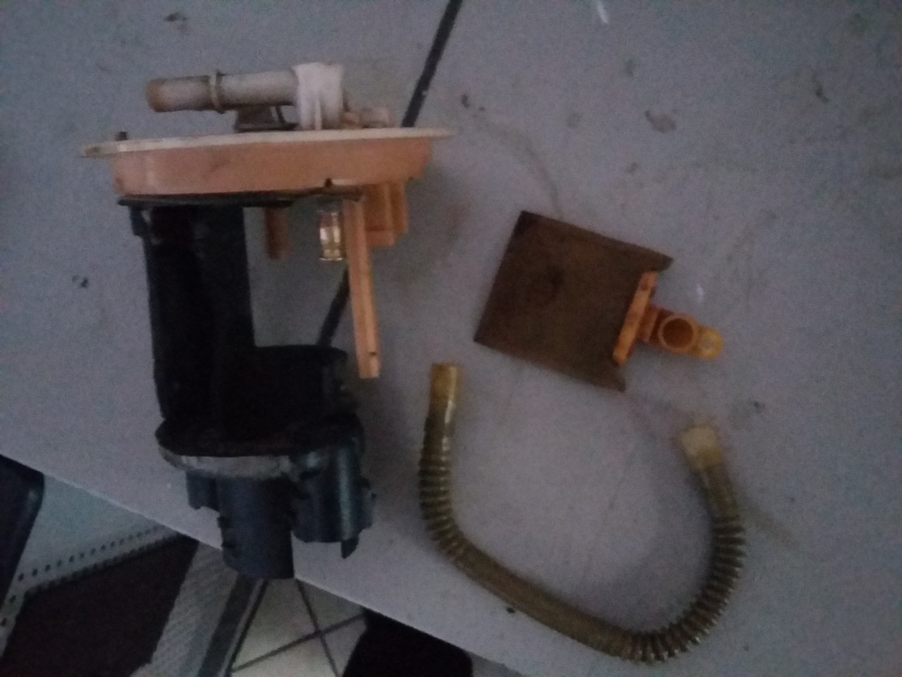

Оторвать бы руки рукожопам которые колхозили топливный фильтр когда то…

эт че с фильтром такое?
от слова его там не было)) была лишь сетка, фильтр был вырезан каким то очень "умным мастером" и накинут 9шный шланг с насоса на подачу)))
