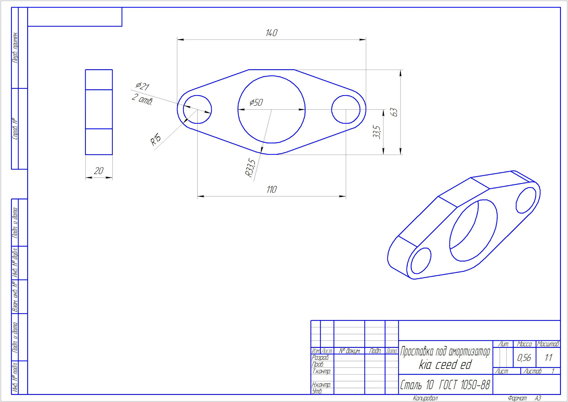

Проставки под амортизатор сделал на работе (20мм).

Спереди поставил пружинки от дизеля? а сзади молодец, вот тоже думаю может зад поднять, лесжофорс просели от нагрузки, хотя сзади более двух человек не ездит, у тебя чертежа задних проставок не осталось?
Пружина от дизеля, если память не изменяет. подсмотрел у кого то в БЖ.
Чертеж вот
Спасибо!
