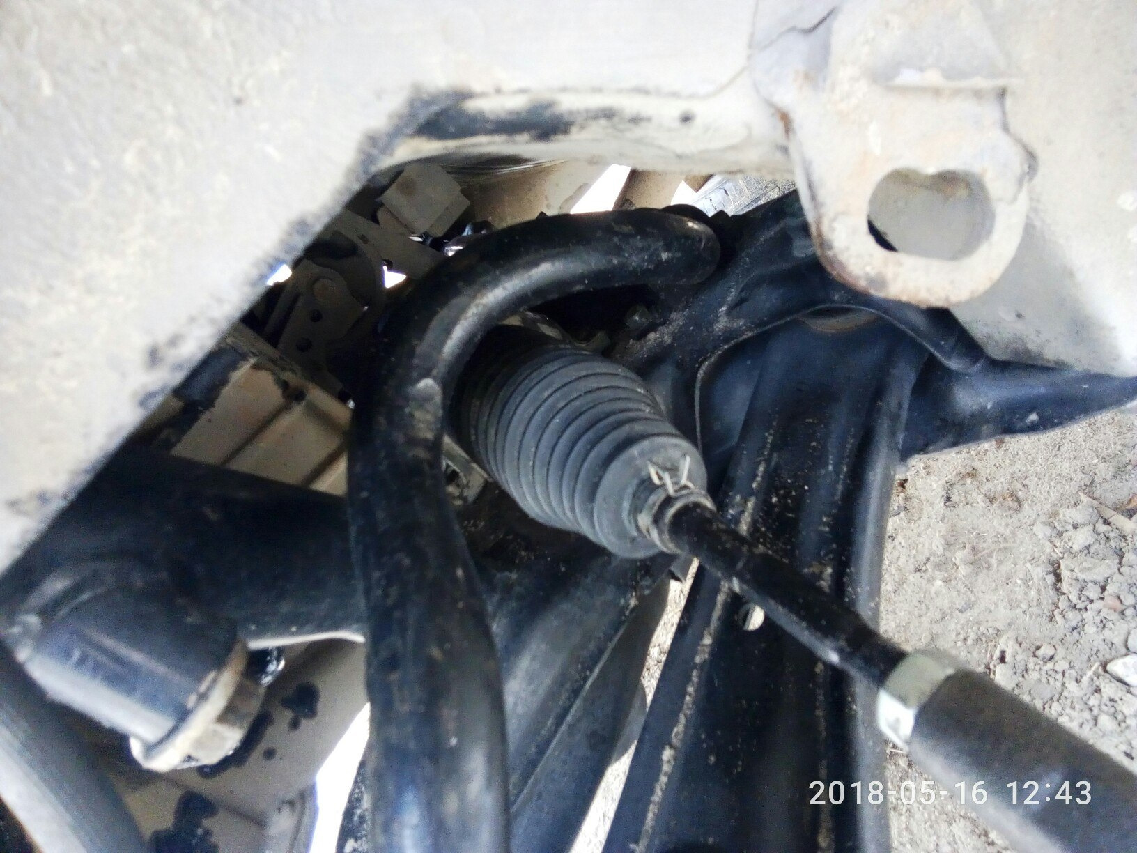

1) С 2003г.в. (могу ошибаться, поправьте!) машины шли уже с ЭУР. Следовательно рейка на РС идет под гидрач.
Рулевые тяги с наконечниками естественно нам тоже не подходят, они немного длиньше.
2) Стабилизатор. Всем тут известно, что стаб по середине изогнут, и будет упираться в выхлоп.
Эту проблему я решил путем покупки ровного стаба с Яриса за символическую сумму. Сразу, еще раз хочу от всей души поблагодарить Лёху, что помог забрать и отправить мне стабик) Дружище, привет)))))

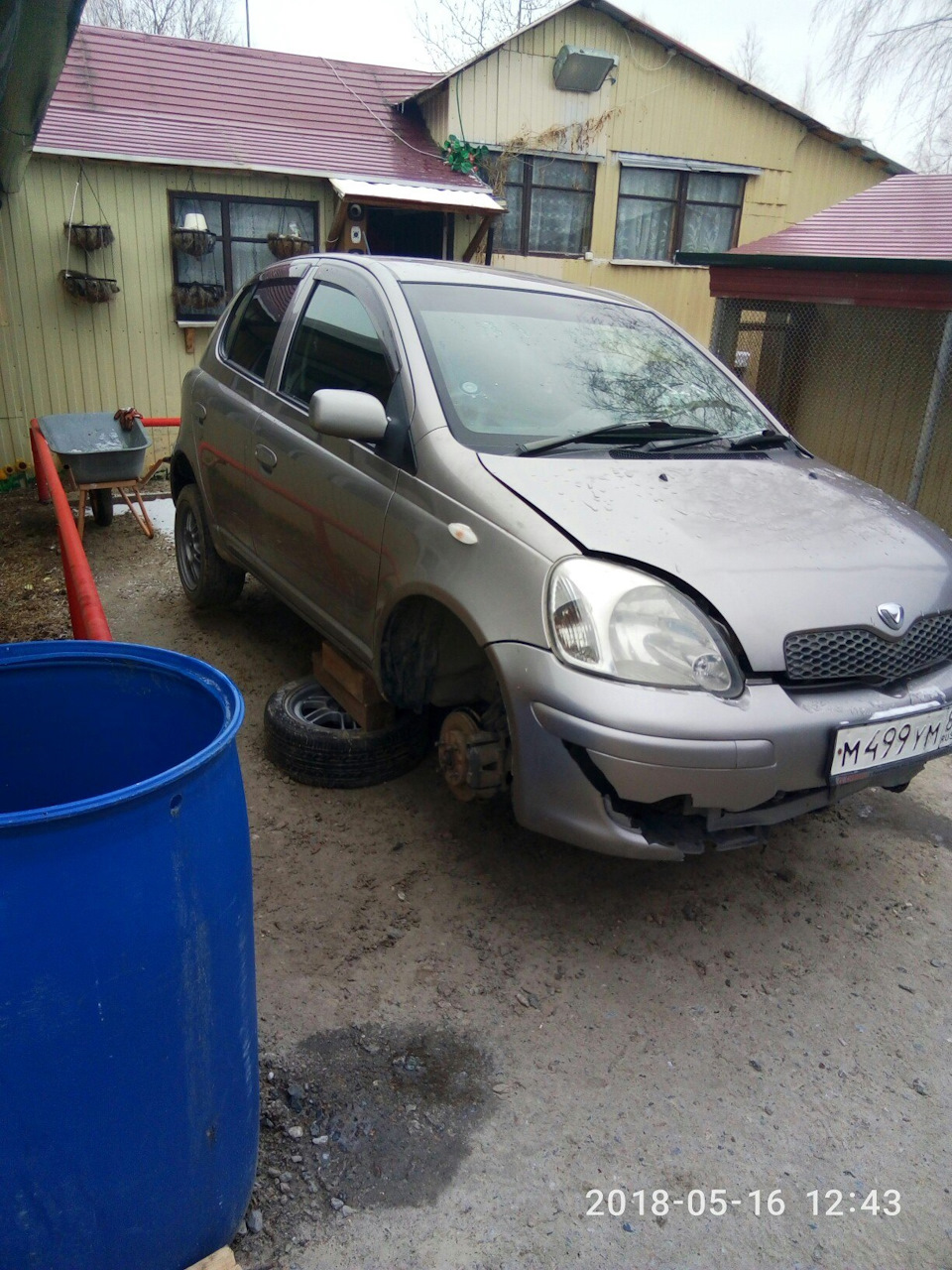

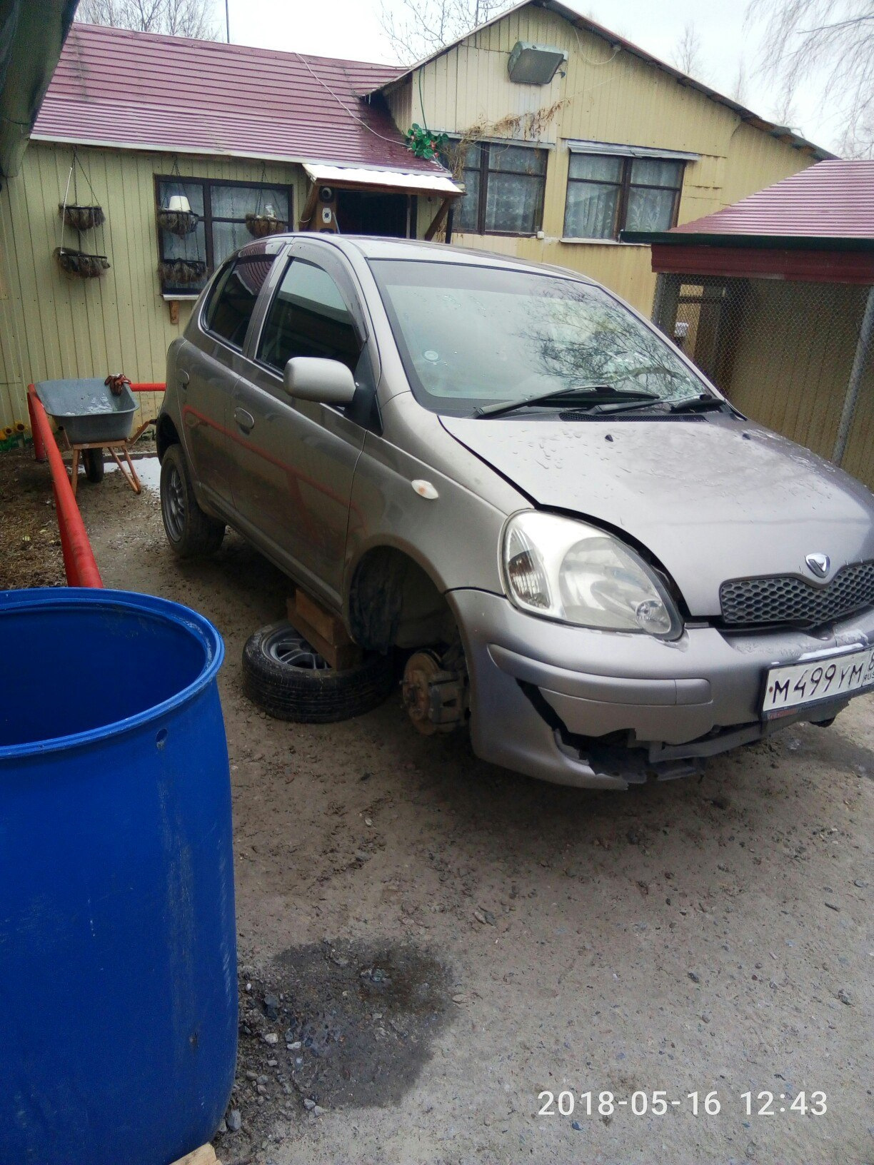

День первый. Приехав после обеда, погода хорошая, солнце.

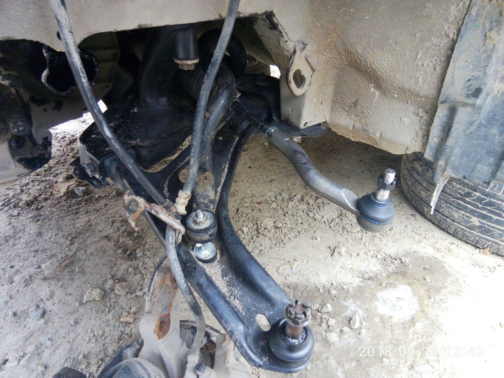

Надомкратил машину, снял колеса и понеслааааась ))) откручиваем шаровую рычага, рулевой наконечник.
С другой стороны делаем тоже самое и срываем шаровые. Далее откручиваем, кронштейн задней подушки, рулевую рейку иииии… 2 болта выхлопа, и снимаем крепления трассы с подушек. Ну и собственно можно откручивать подрамник. Заранее НУЖНО для собственной безопасности подставить домкрат под двигатель, т.к. откручиваешь подрамник он падает вниз.
Было тяжело откручивать болты подрамника, болты после WD-эшки не хотели откручиваться ни в какую. Но с горем пополам они все же открутились. Погода чета хмурилась думал дождь пойдет. Аннннееееет. Снова солнце, ништяк) делаем дальше.
Далее установка контрактного подрамника с рычагами. Тут конечно потребовались мне вторая пара рук, сам уже запахался, а тут уже одному было нереально неудобно что то пытаться делать )))
Установил подрамник на свое законное место. Ставим все на место, радуемся. Идем отдыхать и приятно проводить время)

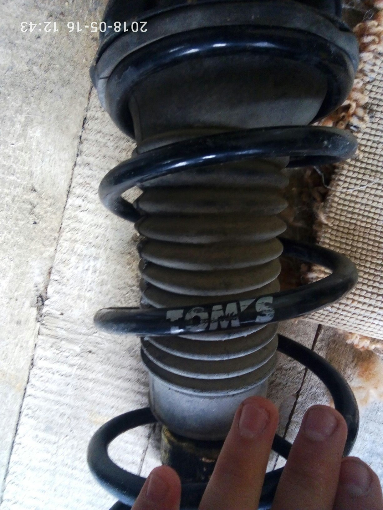

Пришли пружинки Tom's вкруг)
Т.к. было проблематично найти на перед пружины, заказал весь комплект)) хочу почувствовать разницу с пружинками RS'r, посмотрю какие поинтересней и какие себе оставить.
Приехав, первый делом понесся менять пружины, на передних стойках. Дело недолгое, быстро махнул.

За счет закрепленного стабилизатора не вставала стойка. Пришлось в рычаге откручивать тягу, и ставить стойку по человечески. Правую сторону собрал и оставил машину в таком состоянии до потепления))
