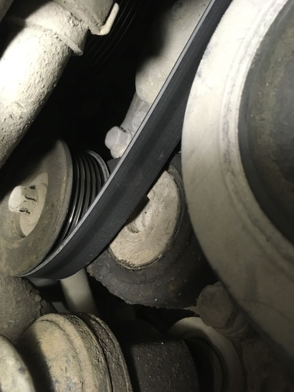

Вот он виновник и пришел натяжной ролик в сборе. Разобрали поменяли и теперь тишина, нет шелеста который нервировал и остерегал на обрыв ремня ( сейчас нервы в порядке )
Сначала думал что только можно заменить или ролик или подшипник но сам натяжитель стало клинить и даже его выгнуло в одну сторону но по фото это не видно .( Пришлось менять полностью )

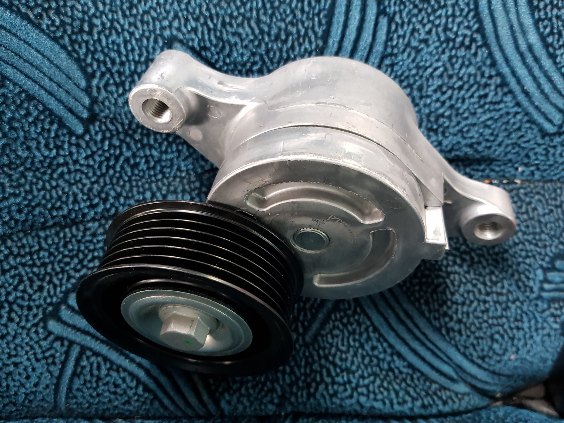

Состояние самого натяжителя видно на фото, его просто заклинило, не натягивает. У меня аналогичная ситуация, заменил на контрактный — контракт долго тоже не ходит.

как они у вас не натягиваются?, свой натяжитель периодически раз в 2 года дергаю, все работает, пролил его солярой или маслица подлил по шву чтоб не клинил и в путь
у нас например трассу посыпают просроченными калийными удобрениями, для алюминиевого корпуса это быстрая кончина, его просто клинит и никакая солярка не помогает

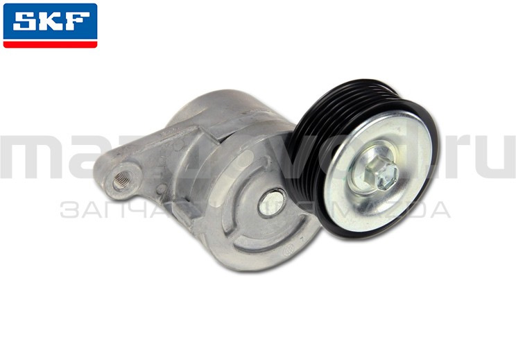

Ну, цена 3200 за изделие Белорусско-Китайского концерна дороговата и качество тоже не очень. По мне бы добавить немного денег и за 3800 рублей купить известного брэнда SKF VKM64052.

в описании причина замены : посторонний звук, это в подшипнике дело.
подшипник skf 200₽
