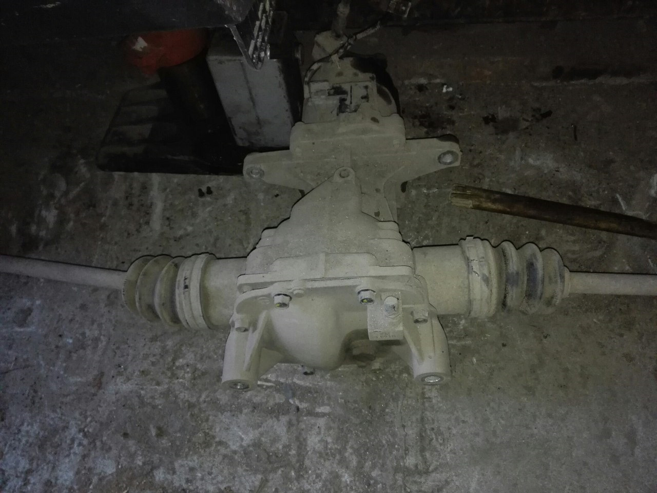

Мучал меня стук сзади при торможении, да и вправо что то потягивало, и пришел день когда все запчасти были заказаны и поменяны! Фото почти не делал, времени было мало и от таких работ руки черные, что собственно стало препятствием для фоток с белого телефона.

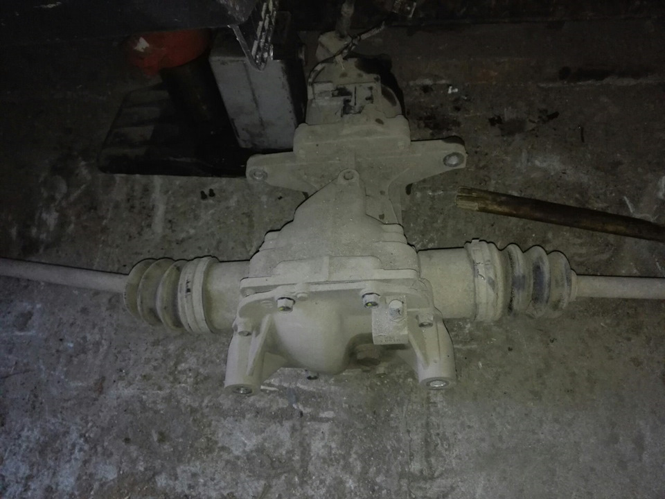

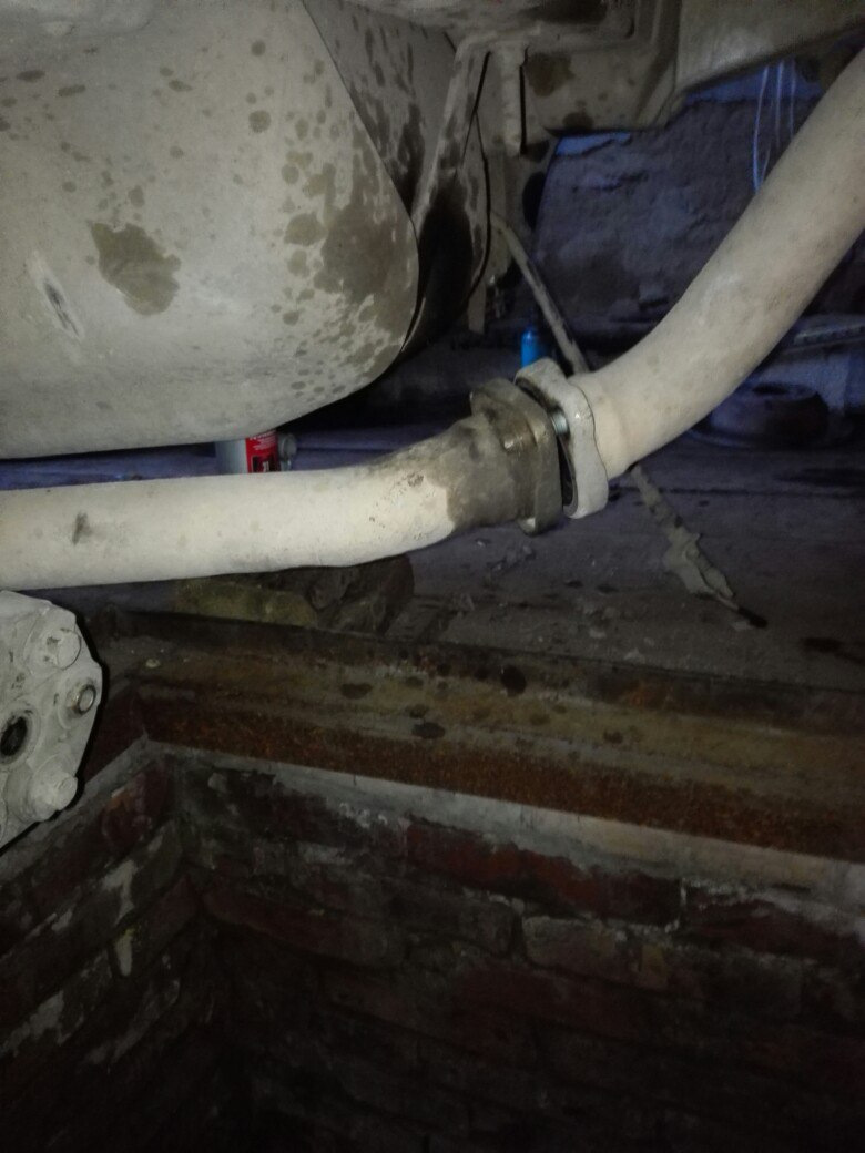

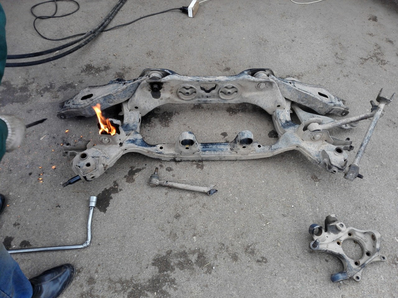

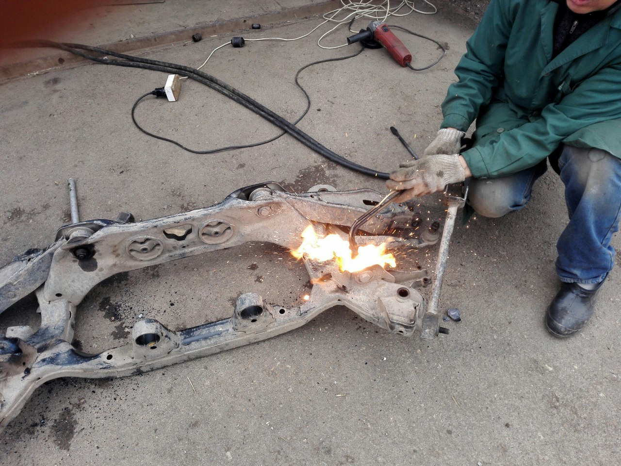

Открутилось все хорошо, но по классике болты развальные выбиваться отказались ибо приржавели к втулкам сайлентбоков. Откручиваем задний редуктор, убираем в сторону ( не забываем отсоединить провод, либо как сделал я- скинуть провод от кузова на пластиковых клипсах)

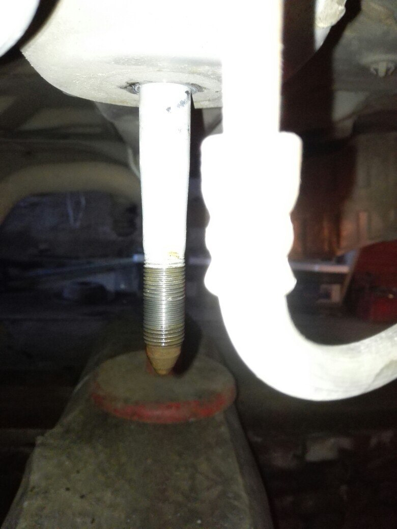

после половиним глушитель в районе подрамника, иначе не снять подрамник
После откручиваем подрамник головкой на 24

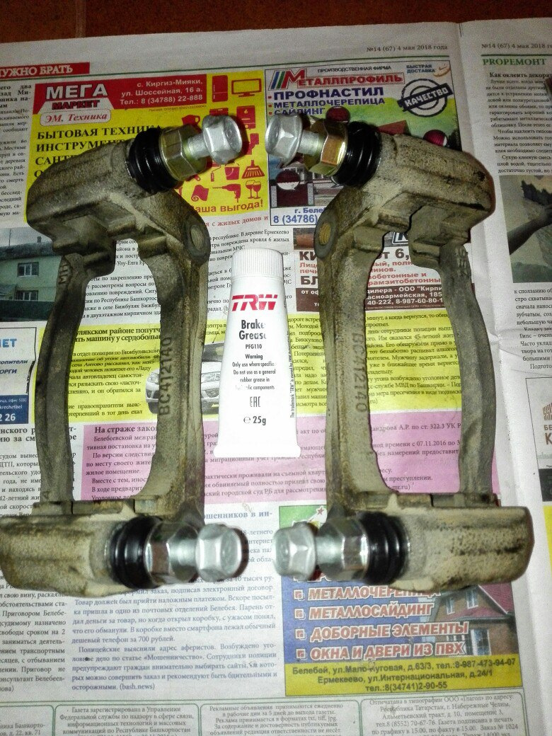

и по классике жанра обслуживаем суппорта заменой направляющих с пыльниками и правильной смазкой TRW PFG110

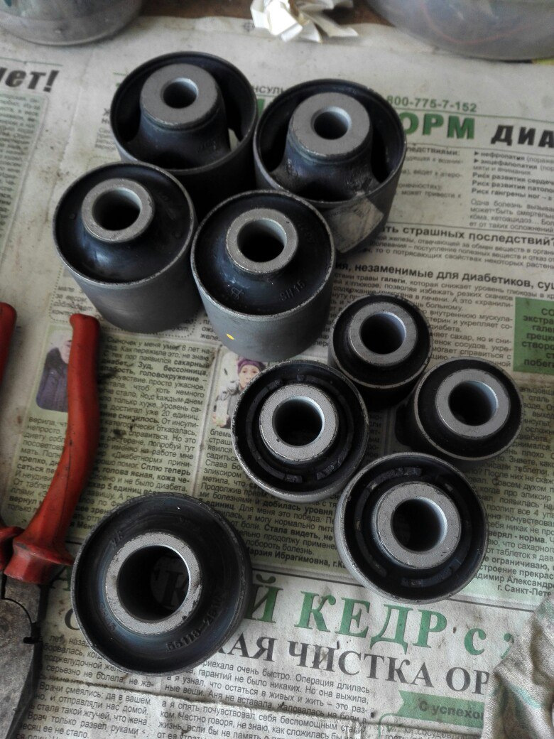

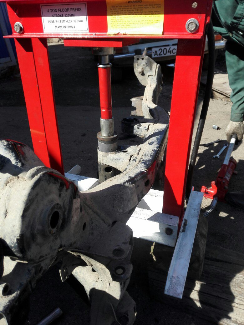

Таким образом заменили сайлентблоки крепления редуктора, рычагов и цапф, болты, гайки и шайбы, рычаги схождения, задний верхний леввый рычаг, амортизаторы, втулки стабилизтора. По времени вышло три дня работы, так как делал сам при периодической помощи отца.

Если только резьбой, то можно значит одинаковые брать.
Вопрос: а левый и правый задние развальные болты одинаковые? Номера разные выдаёт и цена в два раза отличается почему-то.
левый и правый разные, слева стоит с левой резьбой

Мне их просто болгаркой спилили и все. Не понимаю зачем такие мытарства. А рычаги это надо менять в сборе, там если сайлентблок устал, то шарнир и подавно, если на фото выжигают именно то, что я думаю.
А сайленблоки дифференциала кстати в правильном сервисе меняют без съема подрамника. Тоже на весу.
Во первых делал я это все сам, а не в сервисе. Во вторых рычаги схождения установлены новые, это тоже писалось. А относительно выжигания- надо было сделать именно так)
Хорошо :) Только я не понимаю зачем выжигать, когда рычаг на выброс? :)
Хотя со снятым подрамником реально удобнее работать. Но я менял в 2 этапа с разницей в полгода. Поэтому крайне не хотел трогать подрамник вообще. Прикручен он и прикручен :)))
Была задача на всякий случай достать болты живыми, хоть и не понадобились) а в том что открутил-прикрутил никаких сложностей)
Болты то потом смазал обильно?
ну мазать там смысла великого нет, все равно практически любая смазка на литиевой основе, а также графитки и прочие коксуются со временем
Почему же. Я обильно медной смазкой ликви моли набрызгал и намазал. Я ее спустя 3 года из разных соединений вытаскиваю, так легко откручивается и смазка жидкая. Не не. Мазать нужно было. Если помазал бы, то забыл навсегда что такое прикипевшие болты. Там адгезия хорошая у медянки, плюс из-за плотности прижима внутренней обоймы сайлентблока попадание внутрь воды нереально. Закисание в основном идет от перепадов температур и конденсата. Митцубиши например мучаются с этой проблемой. Так там сразу вынимают все, мажут и забывают
