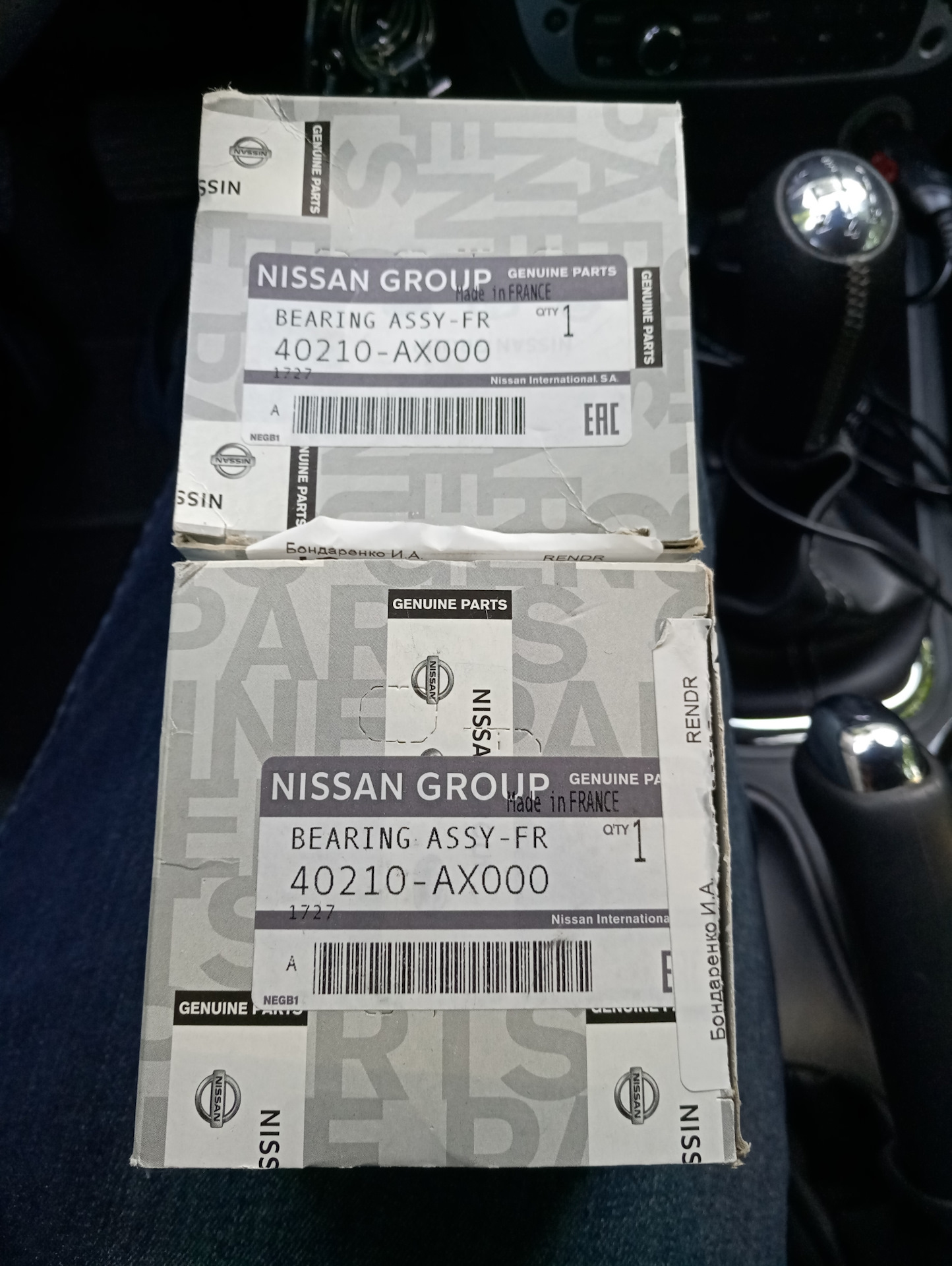

Запчасти на фото: 40210AX000
SNR XGB 41140 R00FN4 Made in FRANCE
Езжу без ABS, постоянно горит лампочка на приборке, мысль одна им капец или справа или слева, меняют парой взял пару.
Только оригинал так как есть мнение что все остальное контрафакт, машину продавать не собираюсь, а себе только лучшее.

чтоб два раза не лазить только Оригинал Ниссан
чтоб два раза сход развал не делать — лучше парой )
Покупал пару подшипников ниссан 40210-AX000, те что указаны в статье автора в марте 2018 года в экзисте. В коробках действительно лежали SNR XGB 41140 FRANCE. Машина проехала на них за это время 95 000 км. Полет нормальный. (пробег трасса/город:80/20)

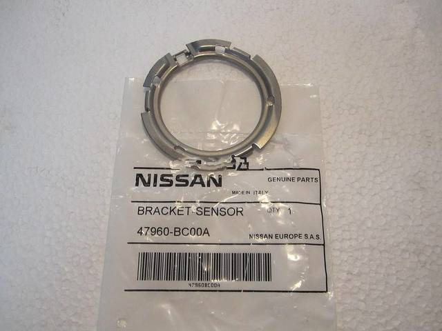

47960BC00A NISSAN
4021401E10 NISSAN
на всякий случай и их заказал, кольцо стопорное и кронштейн под датчик АБС, последний не заказал — его можно и так поменять. а то раздербанят подшипник — а там вдруг всё ржавое и не пригодное.

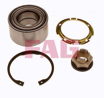

Странно, что на таком маленьком пробеге накрылся подшипник. Скорее всего только кольцо окажется. Может имеет тогда смысл старые оставить подшипники, а кольца поменять?
У меня левый кулак контрактный — поменял свой убитый согнутый на 40000.
DimasUkhta
Кольцо не съёмное
Съёмное. Вот например комплект FAG
713630840
Это крепление датчика, а магниты наклеены на подшипник.
pepmacgvai
Кольцо не съёмное
Можно и отдельно заказать кольцо Nissan
47960-BC00A
Это кронштейн датчика АБС, всего лишь держатель этого самого датчика.

Можно подключить сканер и посмотреть показания с датчиков, если они есть и разные, то 99% рассыпалось магнитное кольцо, а если вообще нет данных с какого-то датчика, то покупаем датчик бош
Тоже брал на микру оригинал, мало того что в коробке snr, так ещё через 3 месяца умерли (подделка), брал в проверенном магазине. Повторно взял snr.
А я наоборот читал что взяли snr и они развалились, как жить кругом контрафакт.
Нужно искать отличия контрафакта.
Коробка по цвету и размеру шрифта отличается и цена на 500 дешевле на опте
