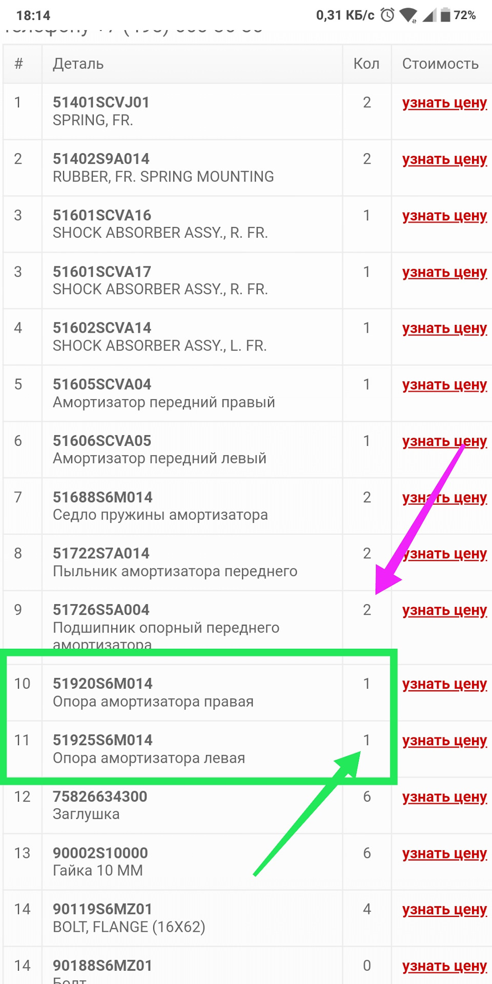

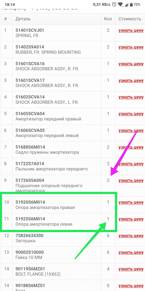

Привет всем) скажите пожалуйста опоры отличаются по сторонам левая/правая? или без разницы можно заказывать)
Подшипники одинаковые, а опоры разные. Смотри по номеру, если номера разные, то и право от лево отличается. Были бы одинаковые, был бы один номер и рядом 2шт. написано
Рядом где 2шт? В каталоге или как?
www.hondaworld.ru/hip_spa…15_3_5_1646_2_2_36_11111/
Спасибо !
Единственно не понял, почему владельца Цивика интересуют запчасти Элемента:)
Дело в том, что нашел несколько артикулов на опору, решил вбить в посике на драйве все артикуля, и один из них нашелся в твоем посту)) полагаю если артикулы совпадают, то взаимозаменяемо. Но главный вопрос в том, что есть ли различия в правой и левой
Понятно
SilverELEMENT
