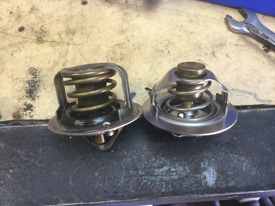

Решил всё таки поменять термостат, куплен больше месяца уже и всякие эксперименты результатов не дают.
. К сожалению он отличается от того, что стоял
. Нижний болт вынул всю душу, только накидной, рожковый на 10 мм, больше не чем не подлезть.
. Поменял, не нужен там герметик никакой, на резинке отлично держится. Результата НОЛЬ . Как был нижний патрубок холодный, так он и остался холодным. Стрелка, как стояла на одном месте, так и стоит. Зато интересные параметры выдаёт сканер. Температура на стоячем поднимается до 98 градусов, поехал 60 км/ч падает до 94, разогнал до 100км/ч упала до 83 градусов. И сразу же поднимается 96 падает 88, короче начинает скакать, в пределах 83-98 градусов. Вот такая чехарда. Подскажите, может забит радиатор и как проверить и вылечить. Начинается лето ( ну в смысле тепло становится ) чето как то ссыкатно ездить с такой температурой.

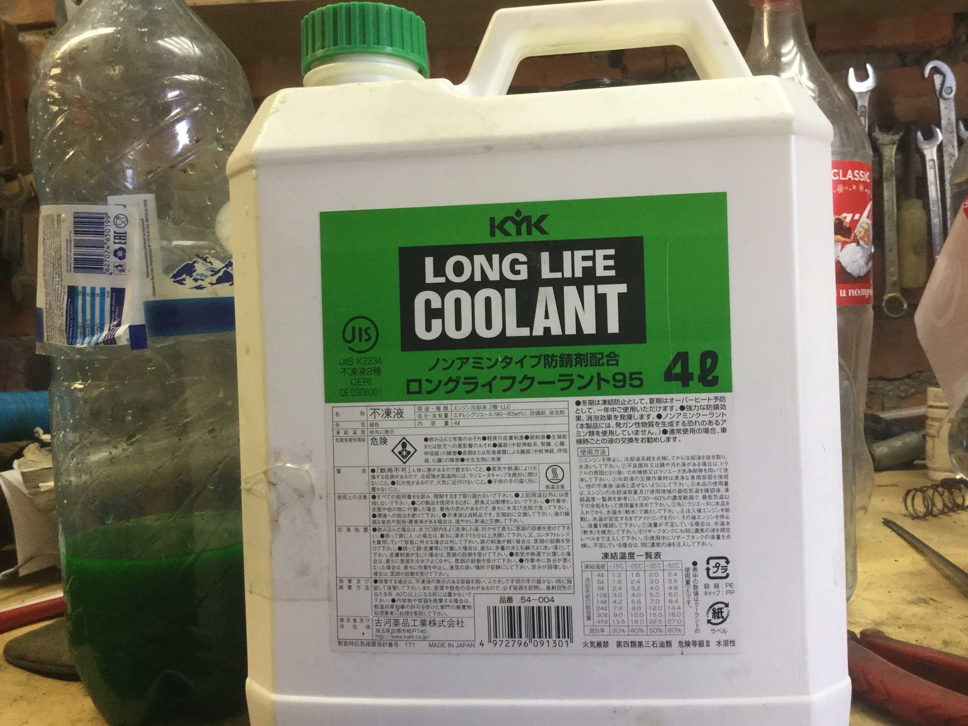

Воду ни как не выгнать после промывки (остается 0,7-0,8 литра), поэтому и заливают концентрат. Я использую концентрат от KYK, артикул 54004, в Эмексе цена на сегодня около 1300 руб, 4 литра канистра (как раз на замену).

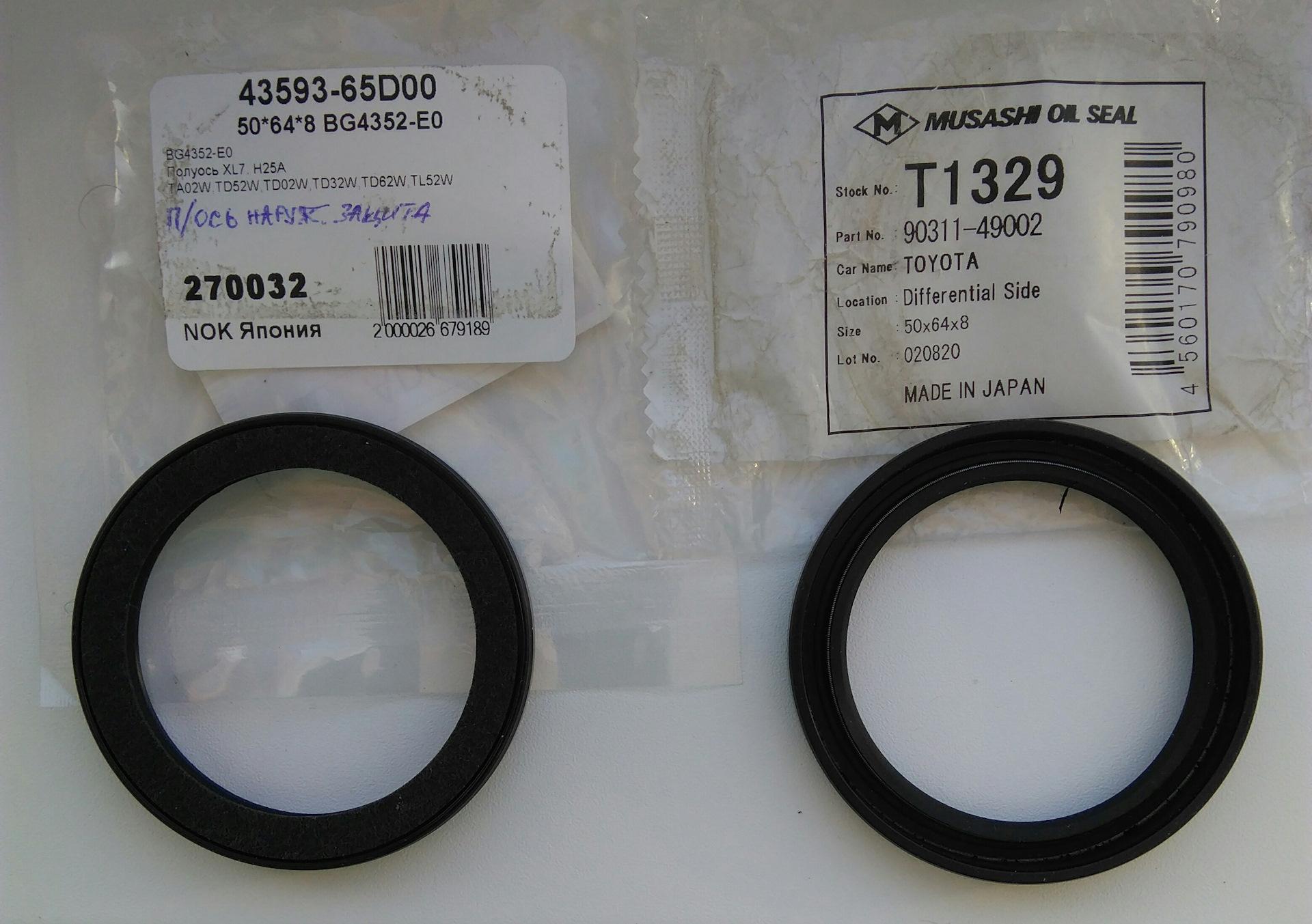

Кольцо маслоотражательное — 43588-65D00
Сальник п/оси — 43592-65D00, я ставил NOK BC5936E0 и Corteco 19027876B, то же самое и лежит в оригинале.

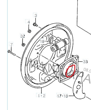

Сальник будешь менять, который во фланце крепления задней п/оси установлен?
Я ведь не разбирал ещё, поэтому не знаю толком, что да как. Отдавал на СТО, надеялся нормально сделают. Полтора года прошло, но правый буквально через месяца два засопливил. Увидел, когда колесо снял, сильно не текло. Сечас уже колесо в масле, а только три дня как все вытерал, менял на лето резину. Может быть есть смысл, не разбирая полуось, поменять только этот сальник? Как временная поддержка штанов? Всё равно собираюсь летом машину переварить всю. Встанет на долго, может тогда полуоси снять? Подшипники нормальные ( не греются, не хрустят, не гудят). Как считаешь? Закажу концентрат и сальники пока. Спасибо за номера.

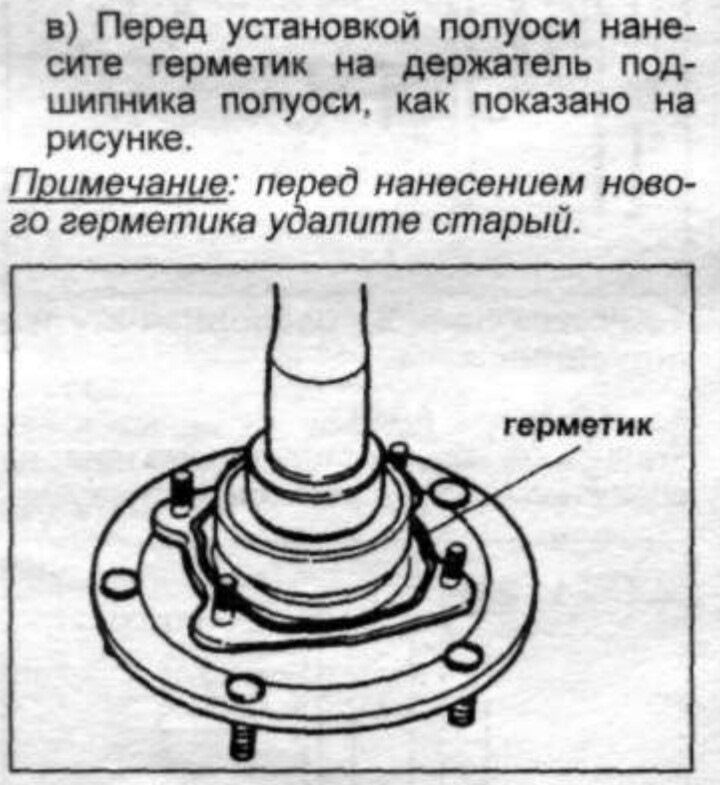

П/ось полюбому снимать, чтобы поставить маслоотражатель и сальник п/оси. А вот чтобы заменить сальник на фланце крепления задней п/оси (тот, что на схеме обвел красным) надо снимать и запорную втулку, и подшипник, и этот фланец. Не забудь такой момент:
Так там два сальника? Номера которого ты мне дал? Значит буду заказывать все и на левую сторону тоже. Менять так всё сразу. «Пусть я сдохну в гараже», шучу. Посмотрел на экзисте, там только внутренний сальник есть. Его тоже менять надо? Спасибо.
Тот сальник, что я обвел красным на схеме, не идет отдельно, только вместе с этим фланцем. Номер сальника п/оси я написал выше.

Правильно, наружный сальник 4359365D00, тот который ставится во фланец/держатель п/оси, он дорогой, поэтому я и спрашивал — будешь ты его менять или только заменишь сальник п/оси, который в чулке/корпусе моста установлен 4359265D00
Я же не знаю который течёт.
Естественно внутренний 4359265D00, просто дорогому внешнему 4359365D00 есть дешевая замена — Musashi T1329, от оригинала отличается отсутствием фетрового кольца/пыльника.

Купил концентрат, но промахнулся с разбавлением. Развёл 1:1. Залил 5 литров, а в поддоне то ещё 1,5 литра. Замерил ореометром в радиаторе, получилось -25 . Заказал ещё банку буду доводить до нормы.

У кого то читал про фигулину, которая маленькая такая. Она должна как то перепускать, пока термостат не открылся. На новом она в другую повёрнута.
Как я понял, это мини клапан для развоздушивания.И он должен быть максимально выше.
